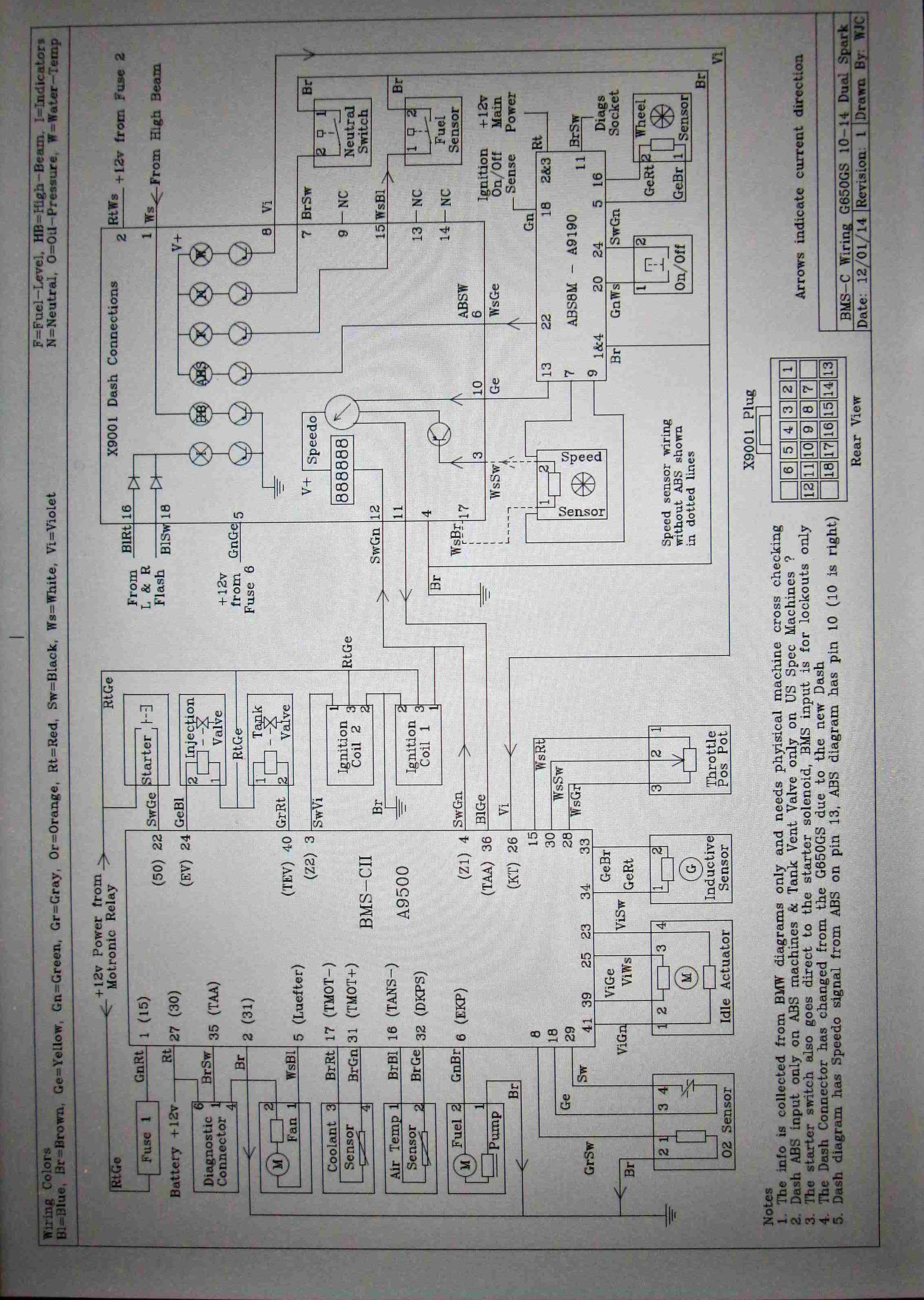

Wer kennt dieses Problem, wie kann man es lösen und hat jemand einen Schaltplan für
dieses Modell.

Hallo! Wer kennt dieses Problem, wie kann man es lösen und hat jemand einen Schaltplan für,
dieses Modell.
Vielen Dank für euere Hilfe
Sorry, es hat etwas gedauert, hatte vergessen, wo ich ihn abgelegt habe. Hier ist er v.V. damit.
