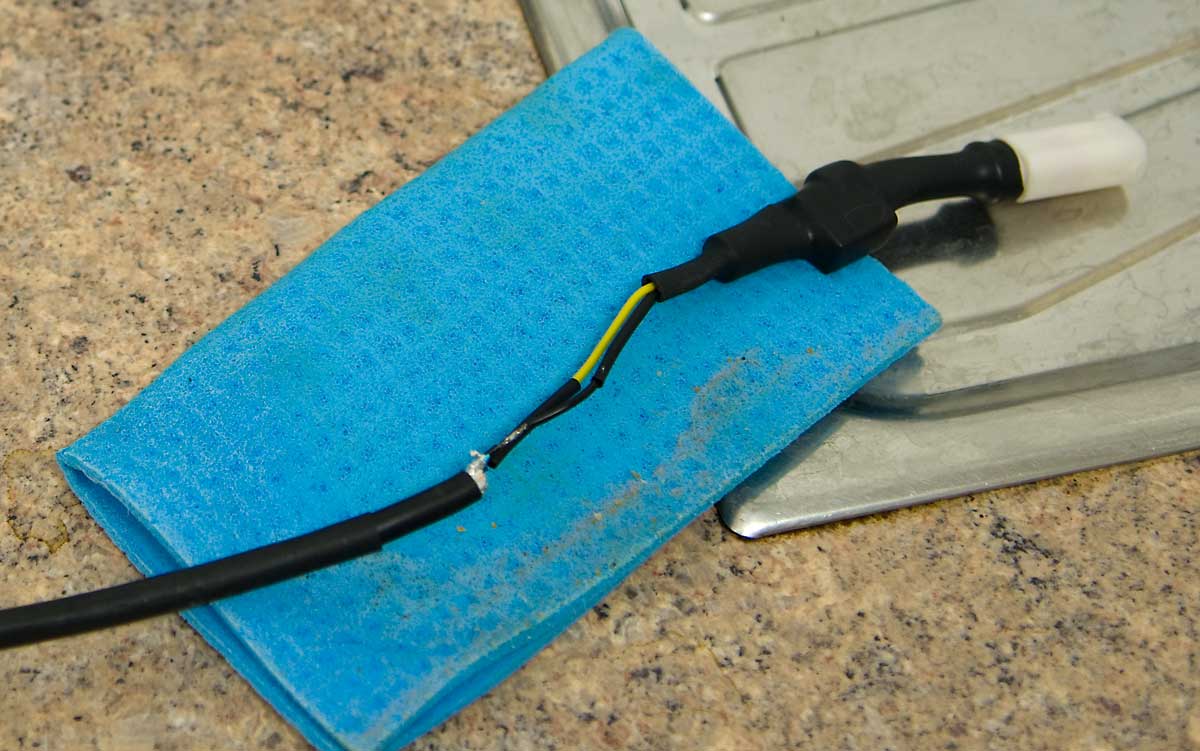

Nein, das ist etwas anderes. Direkt am weißen Stecker ist ein rechteckiges Bauteil zu sehen, welches eine Elektronik enthält, die den Verbraucher bei Unterschreiten einer bestimmten Spannung abschaltet. Zwar ist die genaue Spannung nicht explizit angegeben, aber sie liegt sicherlich über der Tiefentladung der Batterie und sichert so immer ein Starten der Maschine. Daher auch der höhere Preis als bei einem einfachen Stecker mit Kabel.

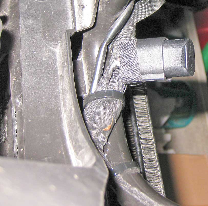

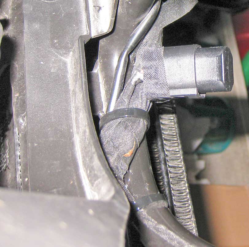

DSCF2249.JPG So schaut der Stecker an der Kuh aus.
Gruß Reinhard
Gruß Reinhard

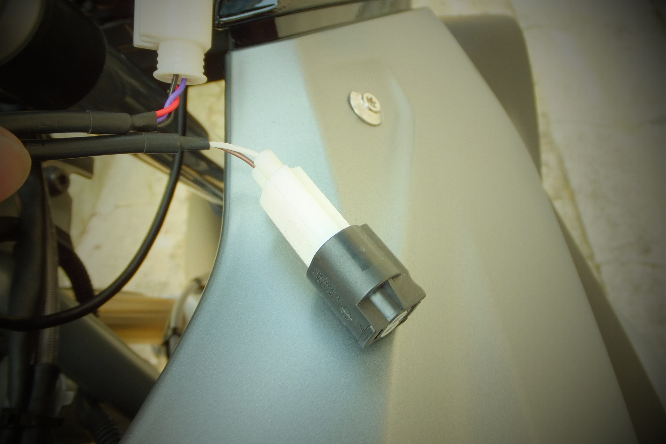

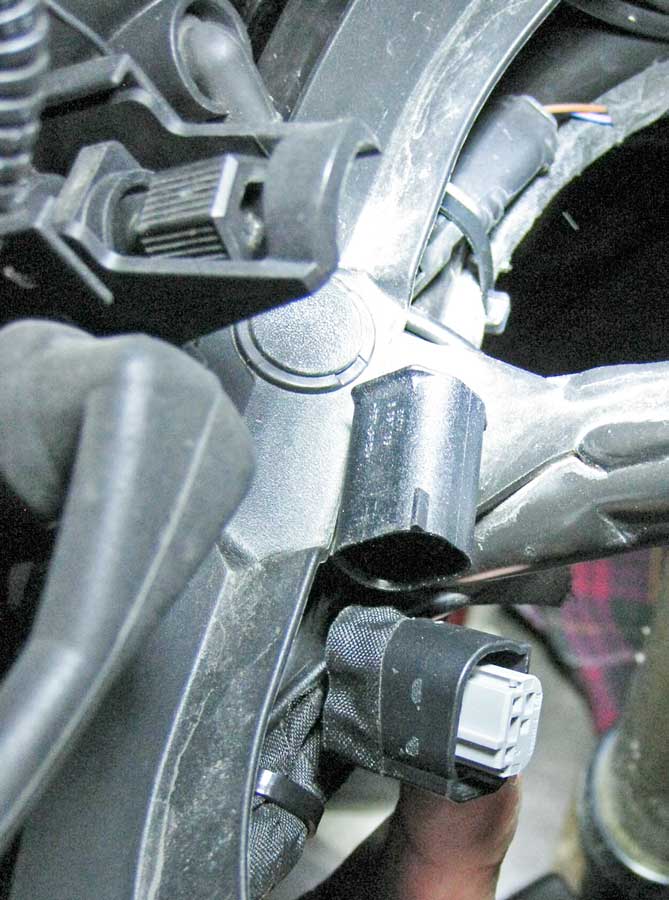

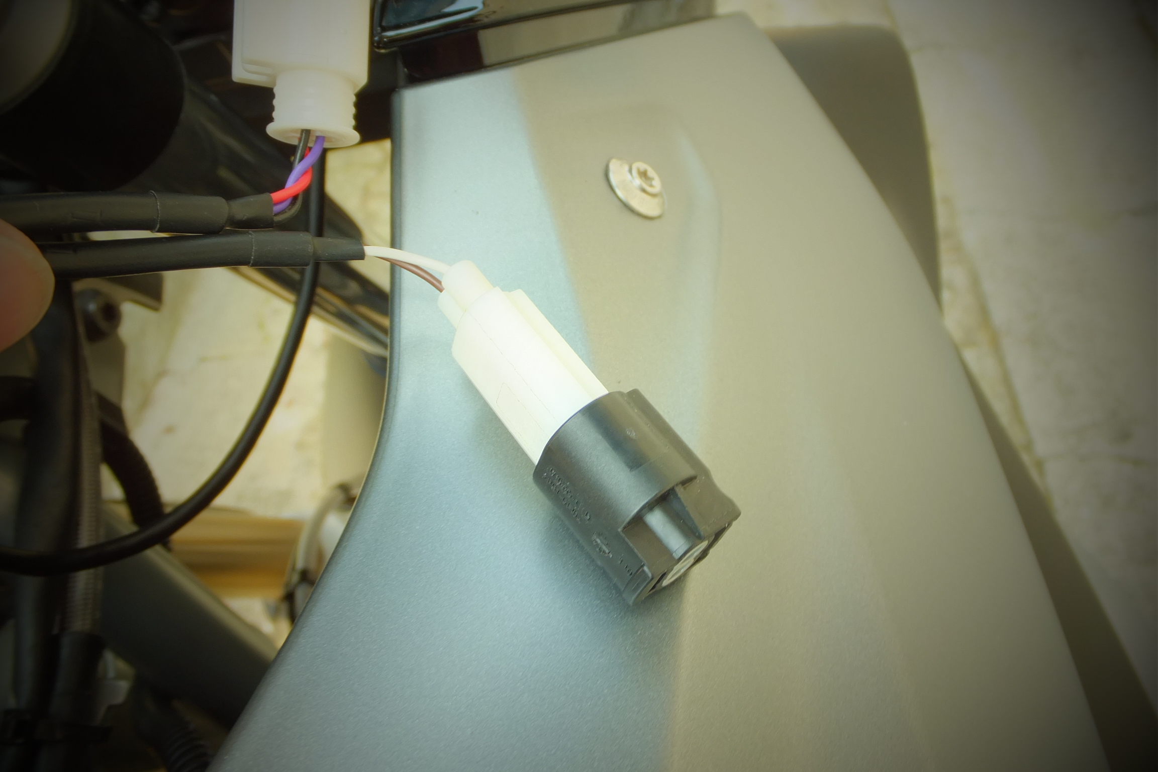

Sieht bei mir irgendwie anders aus. Doch ein anderer Anschluß?

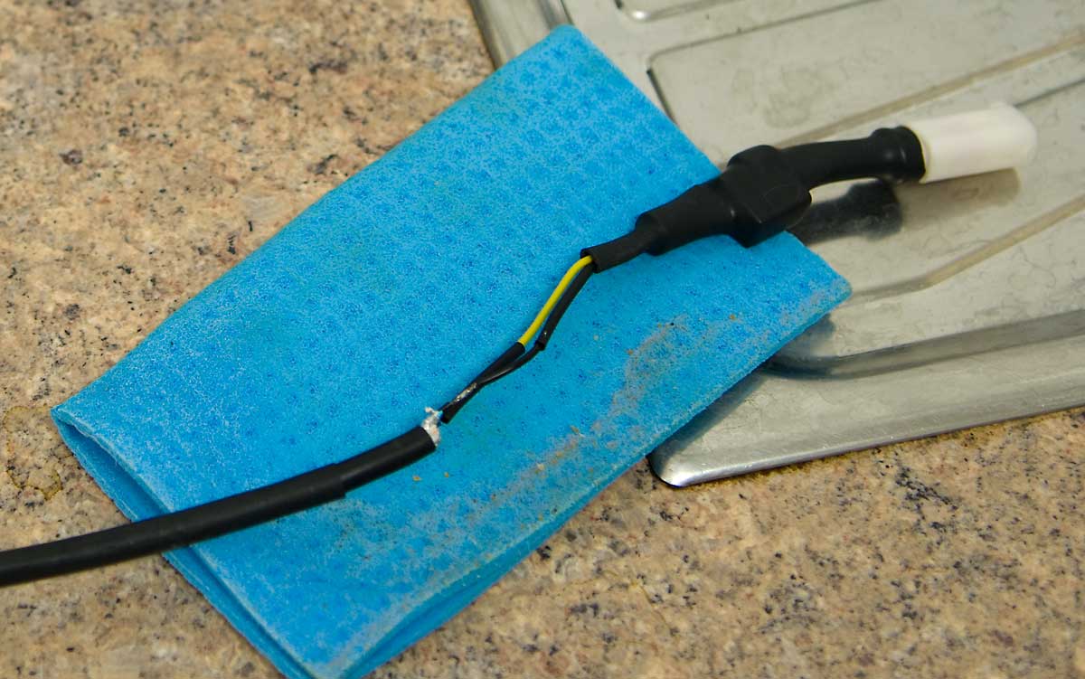

Der weiße Stecker hat nur 2 Pole, die in das Gegenstück ragen. Die 2 Kabelenden habe ich dann angelötet und über die Lötstelle einen Schrumpfschlauch gezogen (natürlich vor dem Löten), damit es wasserdicht ist.
