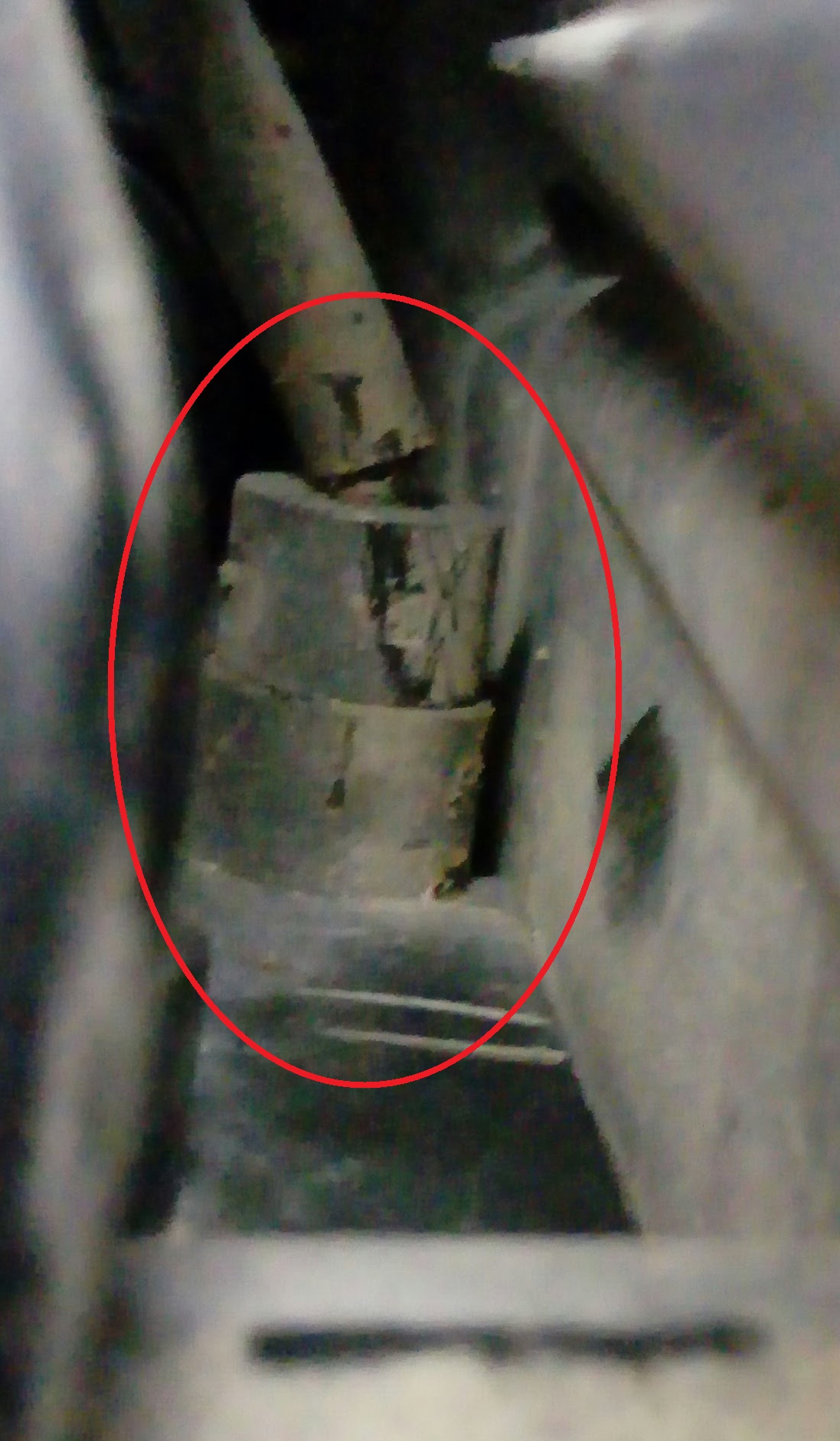

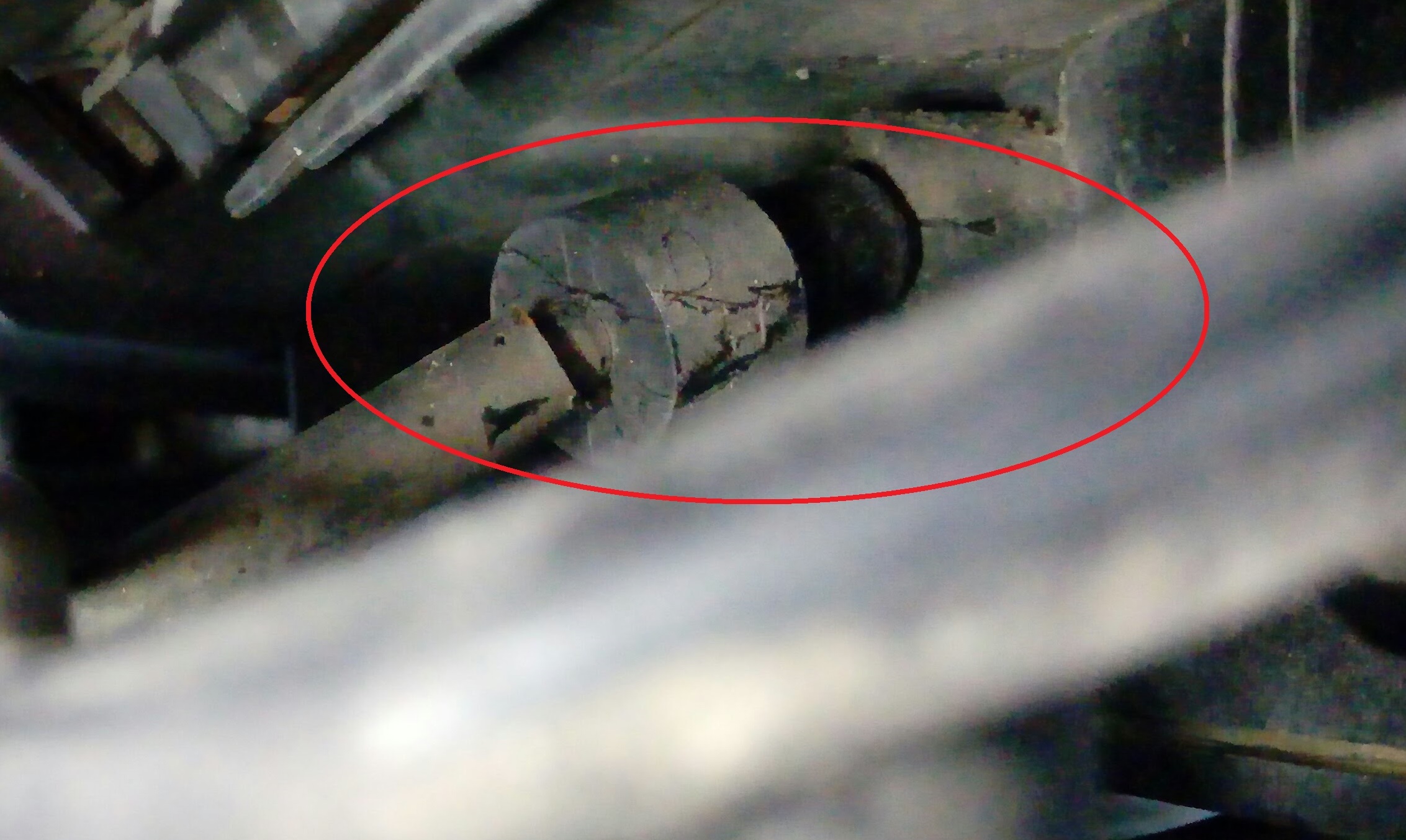

1 Problem geloest
Sorry dass ich mich nicht frueher gemeldet habe. Als baecker ist die Weiyhnachtszeit der horror. Egal....
Also ein problem ist geloest. Das war was total bescheuertes. Nachdem ich hier irgendwo gelesen habe dass es meist immer ein ausgehaengter gaszug ist habe ich das ganze nochmal auseinander genommen. Verkleidung ab, tank runter, splitter box raus - nix. Alle zuege sauber eingehaengt. Splitter box wieder rein - ahh moment mal...... und da wars dann. Der rechte zug rutscht aus der fuehrung wenn man die splitterbox herauszieht. Wenn man es dann wieder zurueckschiebt bleibt die fuehrung meist haengen. Hier ein paar bilder:
Hier sieht man wie die fuehrung nicht richtig im loch der splitter box sitzt.
Hier ist es behoben:
Die gummifuehrung sitzt sauber im loch.

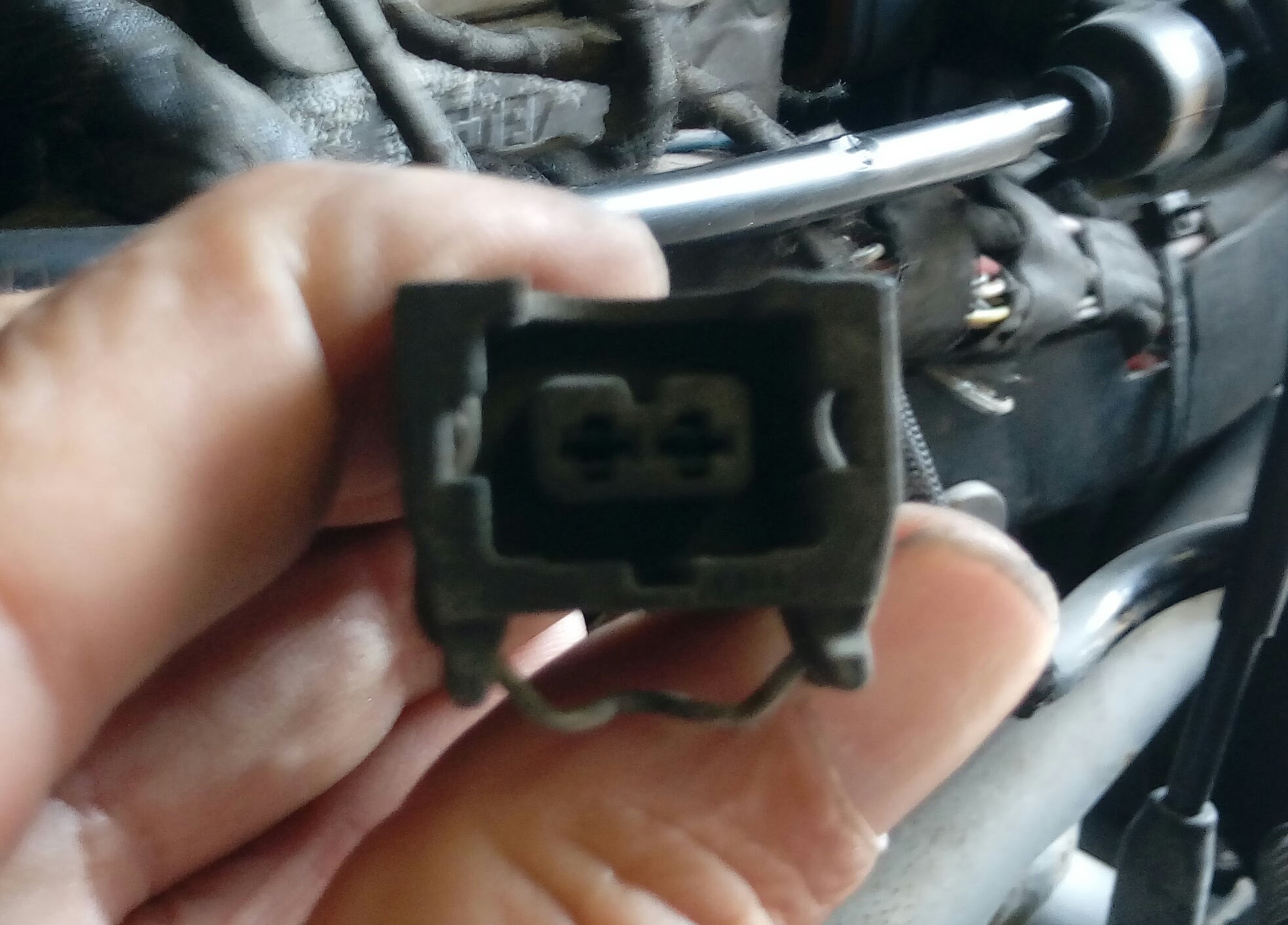

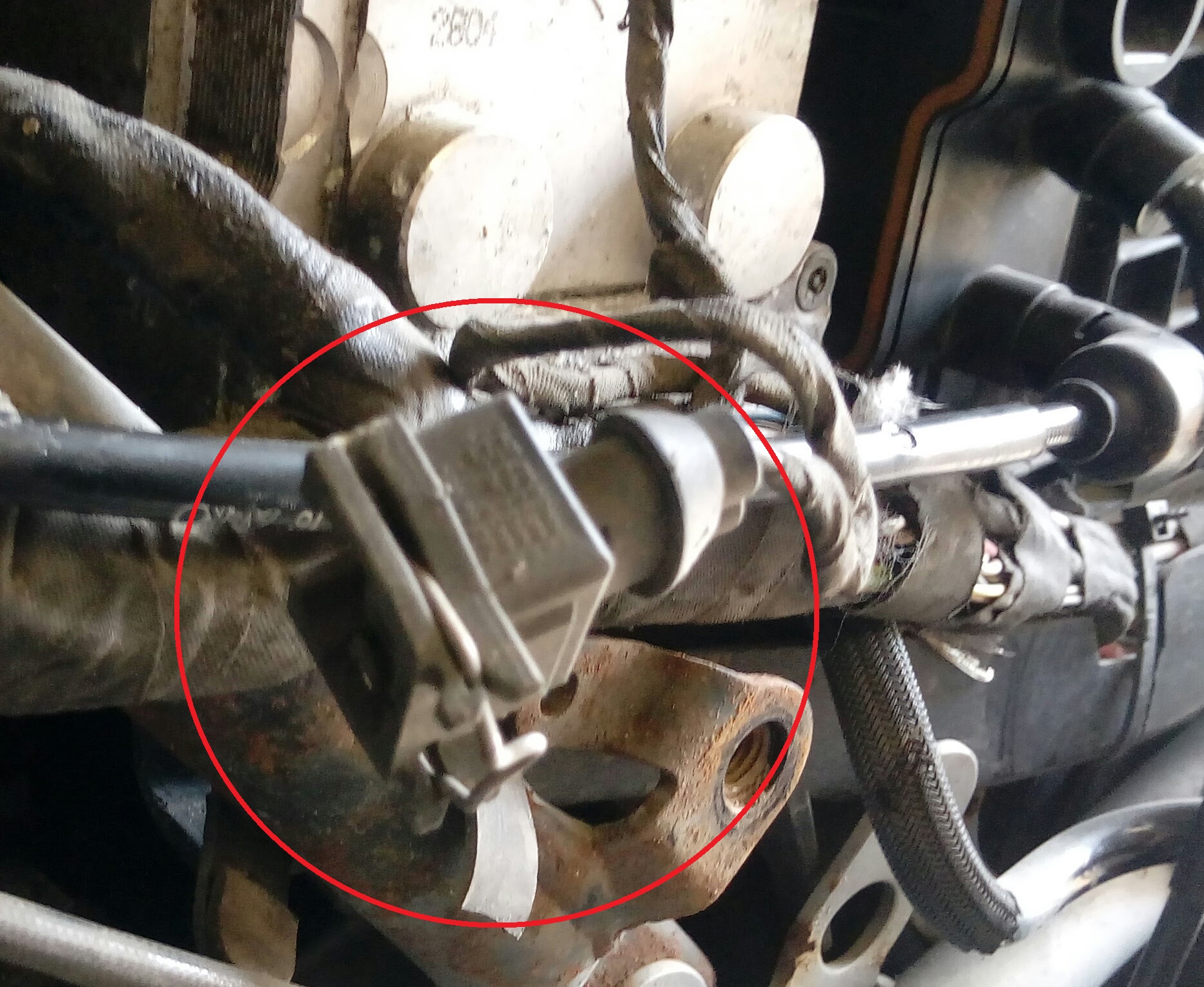

Eine sache habe ich noch bei der arbeit gefunden. Ein stecker der nirgends hinpasst. War an der linke seite hinter den rahmen geklemmt. Ich habe nirgends eine leere verbindung gefunden. Ist ein zweipoliger stecker mit der ueblichen sicherungsklammer. Hat da jemand ne idee?

Peter,
wenn ich das richtig erkenne, ist das der Stecker für das Ventil des Aktivkohlebehälters.
Beim Baujahr Deiner Maschine gab es den nur beim US-Modell.
NZ hat soweit ich weiß EU-Modelle => der Stecker bleibt leer (sieht auch so aus, als wäre da nichts angesteckt gewesen, ist alles leicht angestaubt).
"Bahnburner"
Matthias

Peter,
"Bahnburner"
Matthias
Das macht Sinn den meine Q wurde 2007 vom Vorbesitzer aus Österreich importiert bzw mitgebracht.
Danke dir.
