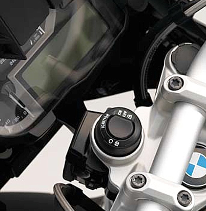

Bei meiner Schottlandtour im Mai (meine erste größere Tour mit der LC), hatte ich leider nicht soviel Glück. Das Keyless Go zeigte während der Fahrt abwechselnd die Warnleuchten "Keylo" (Schlüsselbatterie schwach) und "Schlüssel nicht gefunden". Ein Wechsel der Schlüsselbatterie brachte leider keinen Erfolg. Da ich später noch an Inverness, einer der Orte mit BMW-Motorradhändler, vorbeifahren würde, habe ich das Ganze erstmal ignorieren müssen. Die Leuchten kamen und gingen, ohne erkennbares Muster. In einem kleinen Ort war es dann soweit: Die LC sprang nicht mehr an. Kein Schlüssel gefunden.
Mehrfaches probieren brachte nichts, die sogenannte "Notstartfunktion" unter der Hinterradabdeckung funktionierte nicht. Auch nicht mit dem Plastikschlüssel. Warten auf den BMW-Pannenservice. Nach einer Stunde warten versuche ich es wieder und...die LC springt an! Also den Pannendienst abbestellt und zum nächsten Händler. Der hat sich ein Bein ausgerissen, gesucht, gemessen, gemacht und getan...kein Fehler gefunden. In letzter Not haben wir die Fahrzeugbatterie gewechsel, es deutete sich an das hier ggf. ein Zellenschuss vorliegt. Allerdings eher auf Verdacht.
Am nächsten Tag weiter und auf einem Autobahnstück guckt mich die gelbe Leuchte wieder an...Wütend haue ich auf den Schlüssel in meiner Jackentasche und die Lampe erlischt... *ratter-ratter-ratter* macht mein Hirn.
Ich fahre ab, öffne den Schlüssel, nehme die Batterie heraus und biege die Haltekontakte der Batterie nach oben...ganz vorsichtig...Batterie rein, schlüssel zu...Problem gelöst...Den Rest des Urlaubs zeigte sich die Lampe nicht mehr. Erst auf der Fahrt von Amsterdam nach Hause ging die Lampe wieder an. Ich bekomme jetzt auf Garantie einen neuen Schlüssel vom Händler. Allerdings ist mit dieser Odyssee noch nicht das nicht funktionierende Notstartsystem geklärt.

So, hier kommt meine Rückmeldung:
Es gab auf Garantie einen neuen Schlüssel von der Niederlassung. Damit scheint das Problem gelöst zu sein. Meine Notentriegelung funktioniert, da war ich selbst zu doof: Der Notschlüssel muss wirklich direkt in die Mulde in der Hinterradabdeckung gedrückt werden. Wenn da Dreck oder ähnliches drauf ist, funktioniert das schon nicht mehr. Es reicht also keinesfalls den einfach nur unter die Abdeckung zu halten.

nicht nur du hattest Probleme die Maschine mit dem Notschlüssel zu starten. Ich habe es heut mal probiert. So wie es in der Bedienungsanleitung beschrieben ist, bin ich auch nicht klar gekommen. Selbst telefonische Angaben von BMW über die genaue Vorgehensweise mit der Handhabung des Notschlüssels funktionierten nicht.
Es funktioniert nur, wenn der Notschlüssel mit einer Hand in diese Mulde der Ringantenne gedrückt wird und dabei fest anliegt, dann muss man gleichzeitig mit der anderen Hand den "Freigabeknopf" betätigen. Erst dann erfolgt die Deaktivierung der DWA und die Freigabe zum starten. Beim "Abschließen und Verriegeln" ist dann genauso zu Verfahren. Alles etwas umständlich find ich.....und mit Tankrucksack ist auch noch eine gewisse Mindest-Armlänge :f040:Voraussetzung.
Wie dem auch sei, bin nun beruhigt, dass ich es hinbekommen habe.

-Lampe für "Schlüssel nicht da" oder "Keylow" leuchtet obwohl Batterie frisch ? Batterie aus dem Schlüssel raus und ganz vorsichtig die Haltekontakte der Batterie nach oben biegen. Nach der Tour neuen Schlüssel ordern.
-Notentriegelung wie von meinem Vorredner: Plastikschlüssel DIREKT in die Mulde drücken, dort festhalten. Dann gleichzeitig den Zündungsknopf drücken.
