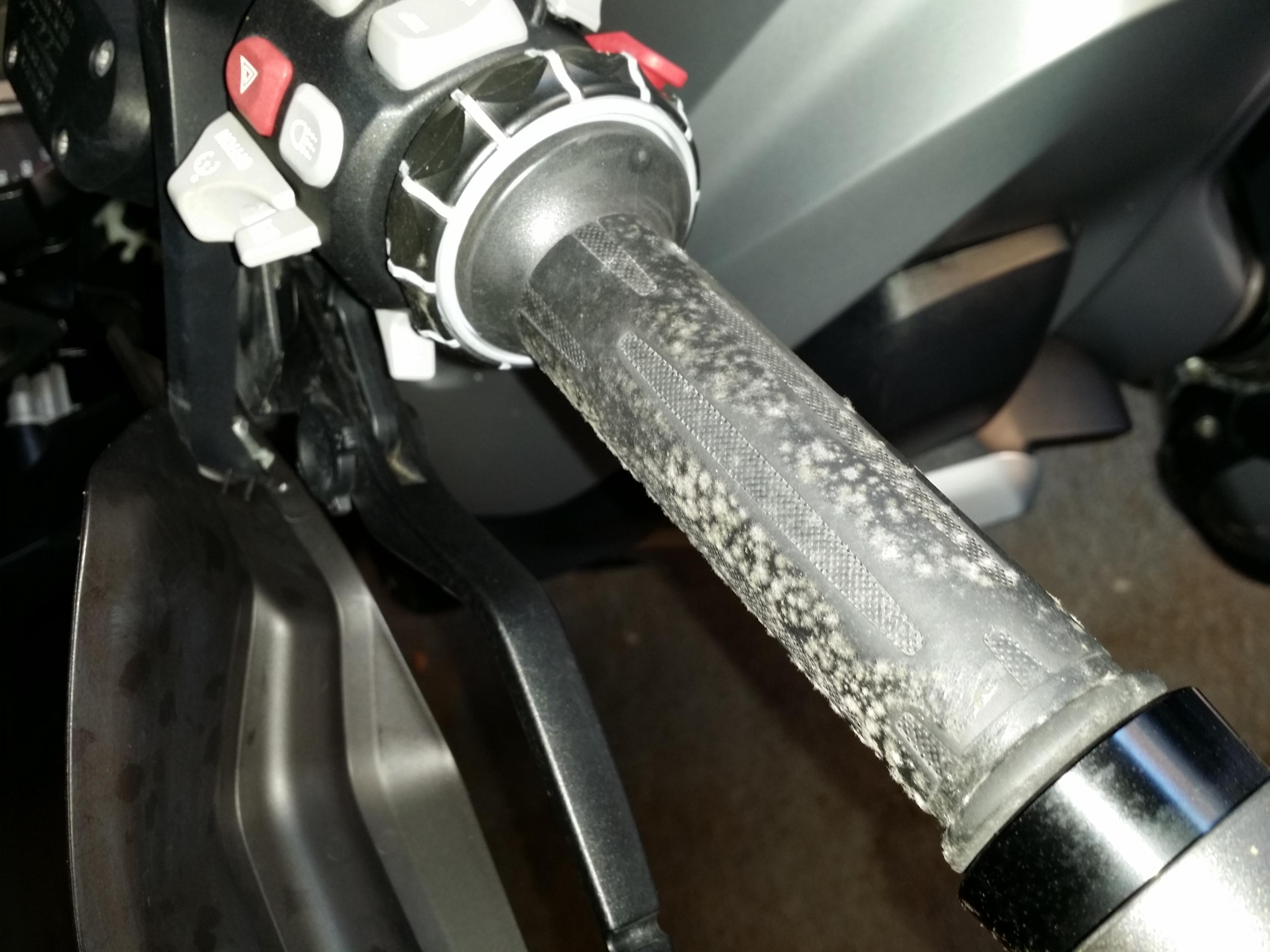

Schimmel kann nur bei Feuchtigkeit gedeihen. Probier einfach mal Raumentfeuchter aus .
In jedem Baumarkt gibt es Raumentfeuchter mit Sammelbehälter .Wenn das Granulat erschöpft ist ,neuer Beutel und weiter geht es.
Allerdings würde ich trotzdem den Grund für die Schimmelpilze suchen .Feuchter Putz ,Dachentwässerung verstopft usw.
Sonst ist das eine endlose Aktion .
Viel Erfolg GSFUZZY

Eine Möglichkeit, Schimmel zu bekämpfen, wäre das Kalken von Wänden u. Decken. Die heute verwendeten Farben sind zwar recht nett, weil sie abriebfest sind, und in allen denkbaren Farbtönen zu bekommen, allerdings ist ihnen eines gemein: sie brauchen schimmeltötende Zusätze (auch für Menschen heftig ungesunde Chemie), um Schimmel zu verhindern. Ein einfacher Anstrich aller Wände u. Decken mit Kalkfarbe hilft meistens ggn. Schimmelbildung, in der Folge auch an Ggnständen im Raum. Etwa sowas z.B. könnte man verwenden, um Wände u. Decke der Garage zu behandeln. Ballistol anzuwenden ist ganz sicher in meinem Sinne (Ballistolfan seit Jahrzehnten ;), für metallische Waffenteile, wobei ich zur Behandlung von Holzteilen immer noch Leinöl vorziehe), nur auf den Gummigriffen möchte das -dauerhaft- niemand haben. Und wenn man dann erst Ballistol anwendet, um die Pilze umzubringen (Mörder! :( :)), um nachher mit Isoprop o.ä. das Paraffinöl von Ballistol zu entfernen, damit die Griffe wieder "griffig" werden, kann man auch gleich Isoprop anwenden, das mögen die Schimmelpilze auch nicht (macht, wie EtOH, besoffen, soll aber zusätzl. noch einen so "dicken Kopf" machen, daß man das nicht mal seinem ärgsten Feind wünscht. Testergebnisse, zum Glück nicht meine :D).

Danke für die "tollen" Vorschläge.
An der Garage kann ich nichts machen, da es nicht mein Eigentum ist.
Sobald der Frost und der Schnee wieder weg ist wird die GS auch wieder bewegt.
In dem Gummi der Griffe müssen sich noch Sporen abgesetzt haben. Sonst ist der ganze Schimmel weg.
