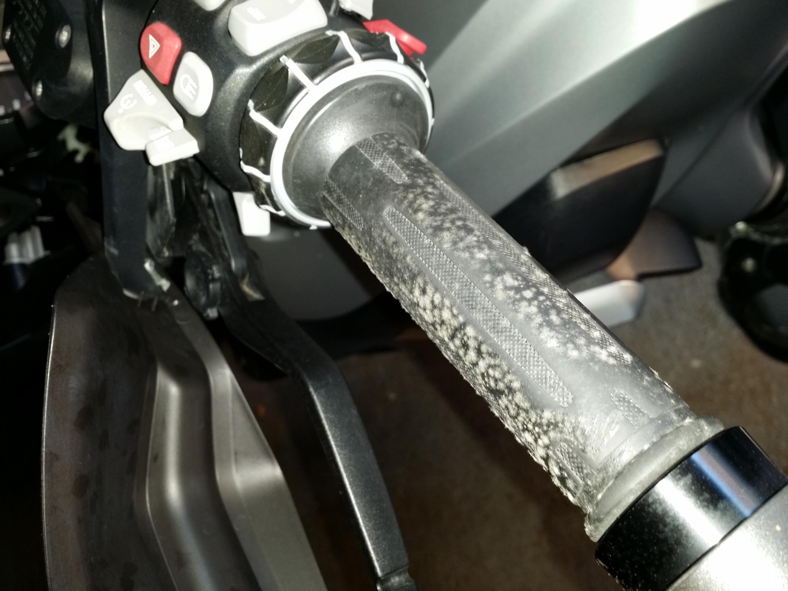

Hallo Bremer,
ich würde die schimmeligen teile mit (verdünntem) Essigreiniger behandeln. Wure glaub ich weiter oben schon mal erwähnt.
Ich weiß zwar nicht, ob die Griffgummis den Essig langfristig vertragen, aber so lassen und die Schimmeldinger annfassen wirst Du ja auch nicht wollen. Damit wäre die Reinigung ein Versuch bevor Du sie evtl. tauschen musst.
Grüße & viel Erfolg
"Bahnburner"
Matthias

Jemand ne Idee?
Mehr fahren!
Und alle paar Wochen mal mitm Wasserschlauch draufhalten..
Wenn es nur darum geht, den aktuellen Schimmel abzubekommen, würde ich es mit normalem Haushaltsreiniger und Schwamm machen. Danach mit Reinigungsbenzin drüber, und dann Glycerin zur Gummipflege, damit nix spröde wird.

Sporen mögen keinen Alkohol, Ethanol wirkt zwar besser, aber Isopropanol (vulgo Isopropylalkohol) zieht keine Weichmacher, in der Apotheke/Drogerie kaufen (wahrscheinlich muss der erst bestellt werden) und damit nach vorheriger auch mechanischer Grundreinigung anständig abreiben....
Viel Erfolg!
PS: zum Trinken gibt's was besseres
PPS: das Foto ist ja echt schlimm
PPPS: denk trotzdem nochmal über den Käse nach ;)

Was soll die ganze Panik? Das ist doch so gewollt - diese kompostierbaren Griffe verbesseren die Umweltbilanz der LC. In 5 Jahren hat sich das ganze Motorrad aufgelöst wie die schwarzen Müllbeutel. ;))))))))

lass sie mit Trockeneis reinigen. Hilft und gibt ein super Ergebnis und dann aufpassen das immer gut gelüftet wird.
Habe gerade eine Dakar wo in einer Neuen Garage der Salpeter am Motorrad wächst. Da greift sogar die Versicherung.

UV-Licht tötet alle Schimmelpilze.

Ich habe jetzt schon öfter Probleme mit Schimmel am Motorrad gehabt.
Ich würde die Kiste lieber ins freie stellen, statt sie in so einer feuchten Garage zu lagern. Nicht nur wegen dem UV Licht...

Klingt nach einer unbelüfteten Fertigbetongarage , frag doch mal den Vermieter, der soll für Abhilfe sorgen. Also meine Garage ist auch ein bisschen feucht, allerdings mein eigen und jetzt überleg ich grade, ob ich mir nicht ein kleines Solarmodul draufsetze, was einen kleinen Lüfter nach außen antreibt, zumal mein Schatz demnächst auch noch ihr Auto in den Qstall stellen will. ....
Warum auf die Apotheke ausweichen. Ethanol/Spiritus reicht aus. Maschine damit einjauchen und sicherheitshalber flambieren, der Schimmel ist weg. Für eine perfekte Leistung muss man eben ein kleines Risiko eingehen.

Einer der gern verwendeten Weichmacher (nur als Bspl., aber auch noch eine der explizit als Weichmacher/Plastiziser geführten Chemikalien) ist Dibutylsebacat, und ausgerechnet das Zeug ist in Isoprop löslich (wie auch die Mehrzahl der Phtalate in Ethanol gut, aber gemeinhin generell in Alkoholen löslich sind -und anderen organischen Lösemitteln).
Die Aussage würde ich also so nicht stehen lassen ;).
Unabhängig davon sollte energisches Abwaschen (mit z.B.Kernseife) ev. schimmelnde Hautpartikel von den Griffen entfernen (ich nutze grundsätzl. Handschuhe :)).
Insgesamt scheint mir das aber ein BMW-GS-Problem zu sein :o. Weder die Griffe meiner Harleys (seit 1991 steht die erste in meiner Garage), noch die (min. 40 Jahre) alten Magura Griffgummis meiner deutschen Oldtimer zeigen Spuren von Schimmelbildung.
Grüße (schimmelfreie ;))

Hab noch eine Idee gegen Dein Problem mit Schimmel .Bei Louis gibt es eine VCI Faltgarage .In dem Ding ist eine Schutzatmosphäre gegen Rost ,gleichzeitig schützt es vor Feuchtigkeit ...Für längeren Zeitraum in deiner Garage feuchten Garage vielleicht eine Lösung .

auf Dauer hilft dir nur die Garage zu wechseln, je trockener desto besser.
Wenn die Garage wegen der Hanglage keine Drainage hat wird das mit der Feuchtigkeit nicht besser,
eher schlechter wenn zusätzlich noch ein Auto Wasser vom Regen / Schnee mit einschleppt.
