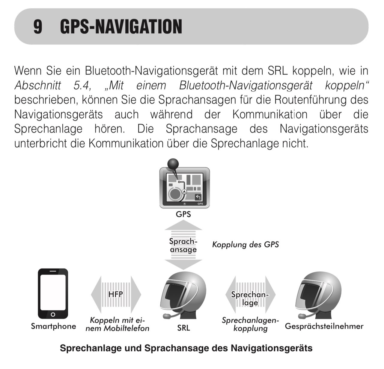

Ich habe eine neue SRL2 Anlage (+ Helm) die nicht so will wie in der BDA beschrieben.
Das SRL ist exakt so wie auch hier im Forum beschrieben als Handy 1 mit dem TFT verbunden, ansonsten gibt es nur noch ein iPhone Xs das ausschließlich am TFT hängt.
Alle Teile inkl. TFT haben Stand heute die aktuellste Firmware aufgebügelt.
Was geht nicht:
  1. Intelligente Lautstärkenkontrolle. Egal was ich da einstelle, Musik, Telefon oder Navi Ansagen die über das TFT kommen sind immer gleich zu laut oder zu leise. Es passiert keine automatische Anpassung beim Fahren oder im Stand. Woran liegt's?
  2. Wenn im SRL Radio läuft kommen keine GPS Befehle mehr über das TFT. Liegt das daran das das Sena alles was vom TFT kommt als low priority Stereo-Musik einstuft?

Ich spreche von der intelligenten Lautstärkeregelung die man bei jedem SRL im Menü aktivieren kann. Hat nichts mit der Drehrad Steuerung am BMW Motorrad oder den Tasten am Helm zu tun. :-/
Die Prio für die Ansagen lässt sich am SRL nicht einstellen.

Genau diese Umgebungsgeräusch-abhängige Lautstärke war gemeint. Egal was ich da einstelle, es regelt nix, auch bei 160 km/h nicht.
Bei mir wird die Musik bei Naviansagen leiser, allerdings übernimmt die Regelung das BMW TFT und nicht das Sena.
Das TFT scheint alle verbundenen Quellen in das A2DP Format umzusetzen so das das Sena nicht mehr erkennen kann ob es sich bei einem Ereignis um Musik, eine Navi Ansage oder ein Telefonat handelt.
Als Ausgleich funktionieren dann dafür die Handy-Sprachsteuerung und die Musiksteuerung (Vor, Zurück, Stop) über das Sena auch nicht mehr.
Irgendwie ist das alles einfach nur erbärmlich.
