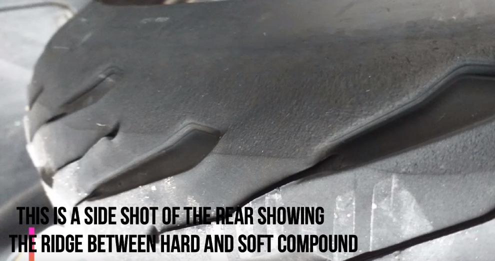

Wollte mir eigentlich die Tage nen Satz Road 5 für meine 1250 bestellen. Jetzt bin ich allerdings auf folgendes Video gestossen:
Das sieht ja übel aus.
Hat hier schon mal jemand ähnliche Erfahrungen gemacht ?
Wie kann es denn zu solch katastrophalen Reifenbildern kommen ?
Produktionsfehler / mangelhafte Charge oder generelles Problem beim Road 5 ?

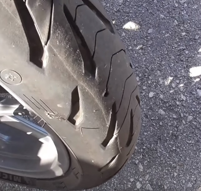

Ähm ... habt ihr das Video komplett gesehen oder Teile geskipped ? Ich musste es auch 2 mal schauen, wegen Skippen, aber beim komplett schauen kommt schon ein "stranges" (wenn euch denn "katastrophal" zu hoch gegriffen ist) zum Vorschein: so ab 3:30 ca.
Das Reifenbild findet ihr ok ?
Übergang Mitte / Aussen:
Würde mich auch interessieren, wie der gute Mann unterwegs ist... Für die Laufleistung von 8000km schaut der Reifen doch noch recht gut aus. Ich persönlich würde von einem Reifen wie dem Road 5 Trail gar nicht erwarten, dass er 8000km hält. :) Mich wird das nicht davon abhalten nach dem CRA3 den MR5T auszuprobieren.

vorne ist ok, für die Laufleistung sogar sehr. Hinten zu langsam in der Kurve zu früh zu heftig am Gas.
Ich weiss ja nich, ob ich nen Reifen will der vom zu langsam fahren und Hahn aufreissen SO aussieht.
Dann doch lieber den CRA3 ... der sieht zwar immer aus wie Sau aber eben nicht so "zusammengefaltet" wie der R5 im Video.

Also ich weiss nicht, wovon dieser Engländer berichtet. Eventuell hat er irgendwas komisch getrunken und das ist irgendwie auf das Nervensystem geschlagen.
Ich fahre den Road5 Trial jetzt seit knapp 4.500 Km und weiss nicht, worüber der da redet. Für mich ist das einfach nur grober Unsinn, um das mal neutral zu formulieren.
Für seinen Fahrstil ist das zudem der vollkommen falsche Reifen. Der fährt ja nur geradeaus

Es kommt hald schon auch auf den Fahrstil und das Streckenprofil an. So wie die Reifen von dem guten Mann aussehen, braucht der keinen Reifen aus dem Sporttouring - Segment. Ihm scheint ja vor allem die Laufleistung wichtig zu sein.
So ist es. Offensichtlich weiß dieser Mann gar nicht, wie man ein Reifenbild deutet. Der Grat („ridge“) zwischen weicher und härterer Mischung ist zwar sichtbar, aber im Fahrbetrieb völlig unbedenklich, beim Einlenken in Kurven ist davon nichts (!) zu spüren.
Und offensichtlich hat er auch nicht das Performance Potenzial des MPR5T verstanden. Nicht anders ist es zu erklären, dass ihm die grandiose Stärke dieses Reifens gänzlich entgangen ist, nämlich dessen messerscharfe Kurvenlinienführung und irre vertrauenerweckende Haftung in Schräglage...
Zum Beweis braucht man sich nur die Flanken des von ihm gezeigten Vorderreifens genauer anzuschauen. Dort (nach 5.000miles bzw 8.000km) sieht man immer noch deutlich mehr Profil als bei so manchem GS Fahrer mit eher „sportlichen“ Ambitionen (damit ist nicht Racing gemeint!) auf seiner GS.
Mein R5T VR hatte zB nach 4.000km deutlich weniger Profil als das, was der brit. Kollege bei der doppelten Laufleistung da zeigt. Damit will ich mit meiner Fahrweise nicht als „Held“ prahlen, sondern nur sagen, dass dieser „Tester“ den MPR5T nicht wirklich beurteilen kann, weil er offenbar 8.000km tatsächlich vorwiegend geradeaus gefahren ist...
Ich bin nach wie vor begeistert vom MPR5T, der auch nach nun knapp 4.500km nichts von seiner sagenhaften Performance auf trockenen Straßen eingebüßt hat bzgl. Handlichkeit, Einlenkverhalten, Schräglagenhaftung, Eigendämpfung etc.! Bei diesem Performance Profil bin ich dann auch superzufrieden, wenn der Reifen „nur“ 6-6.500km hält :)

Haha der fahrerische Schwachmat fährt genau bis etwas über den harten Laufstreifen. Darüber vorne garnicht. Und verwundert sich, dass sich dort eine Kante und unterschiedliche Abnutzung bildet. Was soll der weiche Gummi denn machen? Rr übernimmt die Haftung
und opfert sich auf..
Mein Pilot Road 5 war mit 6500 km hinten genau gleichmäßig abgenutzt und rundum hinten glatt, auch wenn man die weiche Mischung genau sieht und etwas Sägezahn ist. Das kam aber vom zueitweise etwas geringen Reifendruck duch einen schleichenden Platten mit leichtem Luftverlust über den Tag.
Der Reifen ist Spitzenklasse, hab ihn auf eine 12 er Gs montiert die flott mitgefahren ist und nun auf eine diesjährige Dolotour kommt der auch auf die R1150GS, alle fahren flott.
Soll doch mal fahren lernen und die weiche Mischung volltragend nutzen, dann ist da auch gleichmäßig Verschleiß.
Lasst euch nicht Irre machen.
Der soll einen Einmischungsreifen fahren, am Besten einen mit wenig negativ Profilrillen.

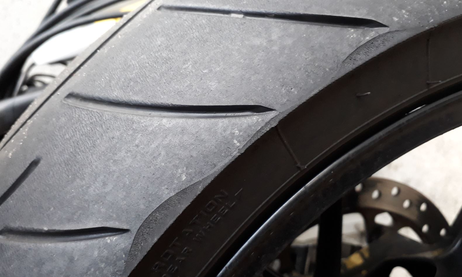

Ich möchte dem Mann nicht Unrecht tun, wenn ich mir den Übergang der versch. Gummimischungen anschaue, könnte es sich auch um ein Produktionsfehler handeln.
Egal welcher Fahrstil, die Reifen sind heute so gemacht das die einiges mitmachen, der Übergang der versch. Gummimischungen ist normal eine gerade Linie und kommt auch bei egal welchem Fahrstil so zum Vorschein. Man sieht in dem Viodeo, über diese Kante hinaus ist er schon gefahren.
Den Reifen hatte ich mal 300 KM gefahren und kann für mein Empfinden absolut nichts negatives sagen.
Es ist deutlich zu sehen das der Übergang der Mischung wellig ist.

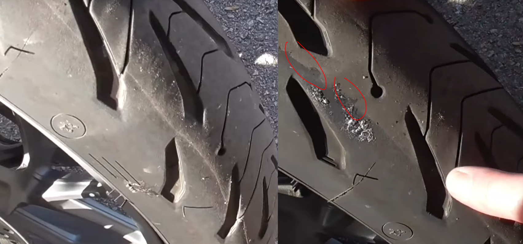

Ich hatte so was "ähnliches" beim Z8 mal, war auch ein Fertigungs- Materialfehler. Beim Angasen aus der Kurve raus flogen da die Brocken weg. Metzeler hat den anstandslos zurückgenommen und einen Produktionsfehler eingeräumt.

T5.jpgdas ist bei jedem R5 wohl so wellig. Ich glaube nicht, dass das damit zu tun.
Bei mir sind die Übergänge auch nach knapp 5000 Km nicht mit dem Finger spürbar
Moin!
Interessantes Pic! :) Den Z8 hab‘ ich auf meiner 90 drauf. Dort ist mir der (im Vergl zum R5T) rel. flache Flankenauslauf aufgefallen.
Da man Deinen Fahrstil ja getrost als „sehr sportlich“ ;) bezeichnen kann, ist es m.E. durchaus möglich, dass der gezeigte Kantenab- bzw. -einriss die Folge davon ist, dass Deine gelegentlichen Schräglagenwerte von >50° den äußeren Reifenflankenwinkel des Z8 übersteigen, oder?

Moin! Interessantes Pic! :) Den Z8 hab‘ ich auf meiner 90 drauf. Dort ist mir der (im Vergl zum R5T) rel. flache Flankenauslauf aufgefallen. Da man Deinen Fahrstil ja getrost als „sehr sportlich“ ;) bezeichnen kann, ist es m.E. durchaus möglich, dass der gezeigte Kantenab- bzw. -einriss die Folge davon ist, dass Deine gelegentlichen Schräglagenwerte von >50° den äußeren Reifenflankenwinkel des Z8 übersteigen, oder?
Moin! Könnte sein, oder auch nicht, da Metzeler ja einen Produktionsfehler eingeräumt hat und mir den Reifen ersetzte. Den hatte ich allerdings nicht mehr gefahren, sondern dem Händler überlassen der den Erlös dann dem Kinderkrebszentrum in Mainz gespendet hatte.
Ich weis es leider nicht, aber diese Art Bilder sieht man öfters vom Z8. Hier im Forum haben auch schon welche darauf reagiert und ich meine im GS-World auch. Ist kein Einzelfall.
Man sieht aber schon deutlich, das stimmt, das die Abrissstriche zum Reifeninneren Zeigen und nicht nach hinten, könnte also auch an der Schräglage liegen und nicht am Beschleunigen.
