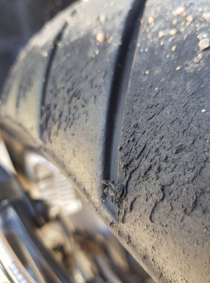

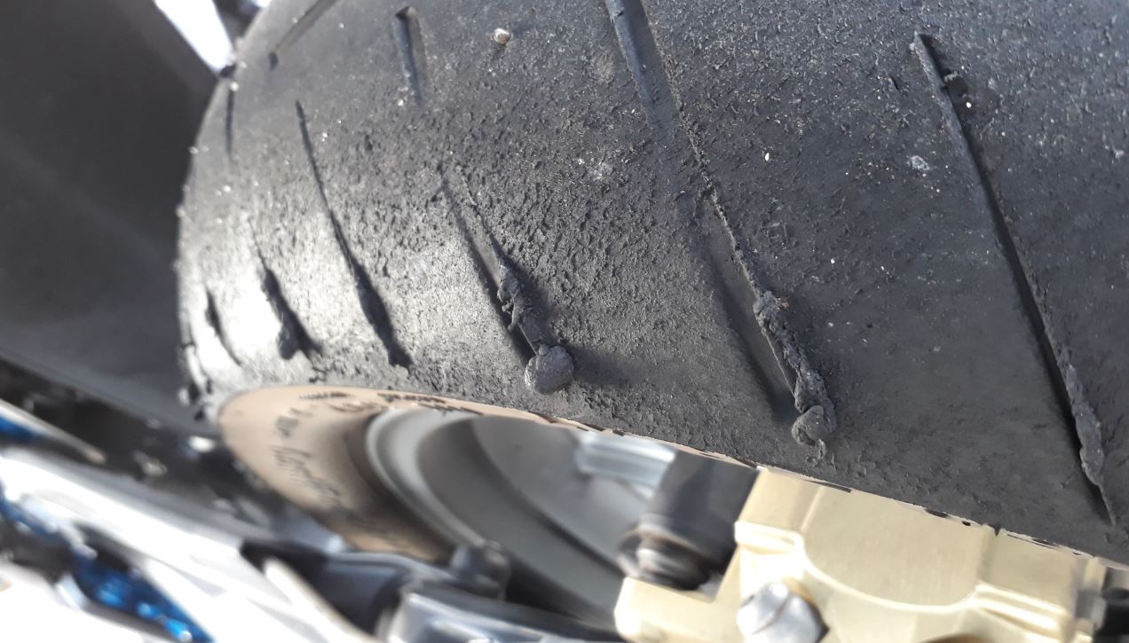

Die Bilder zeigen eigentlich nur, dass das Temperaturfenster für den Reifen überschritten wurde. Also von artgerechter Nutzung eines Tourensportreifens, kann hier nicht die Rede sein. Aber jeder so wie er möchte...
Ich bin im Rahmen einer zügigen Tour mit meinen Kollegen ein paar flotte Kurven mit dem CRA3 gefahren. Geschuldet durch die erhöhte Außentemperatur hat der Reifen auch Verformung angenommen. Der Verschleiß war sichtbar, aber im normalen Bereich.
Wohl kaum, es hatte um die 20 grad, wir waren mit 16 mann unterwegs, ich durfte den guide spielen, da musste ich immer wieder kurz auf die mannschaft warten so das kaum mal wirklich längere stints möglich waren! Der cra3 verhält sich so, das ist normal!
Was verstehst Du denn unter erhöhter Aussentemperatur? Dieses Bild ist am 29.09 entstanden auf dem Weg in die Eifel nach Adenau. Da sind es um diese Jahreszeit keine 20°C mehr.
Natürlich ist die Temperatur überschritten, aber was meinst Du warum? Die hohe Aussentemperatur von unter 20°C? Solche Bilder entstehen nur wennde mal die 125 oder 145 Nm auch aus der Kurve raus nutzt. Wenn das Fahrwerk weich ist und die Traktionskontrolle aus, wirds noch schlimmer :lachen:Den Eimer mal schön Pumpen und wackeln lassen. Immer die drumherum Disskutiererei, gebt doch einfach mal Feuer :o Für was habder denn die Lesitung ei ei ei :p
Brisch, das ist kein Heldenreifen

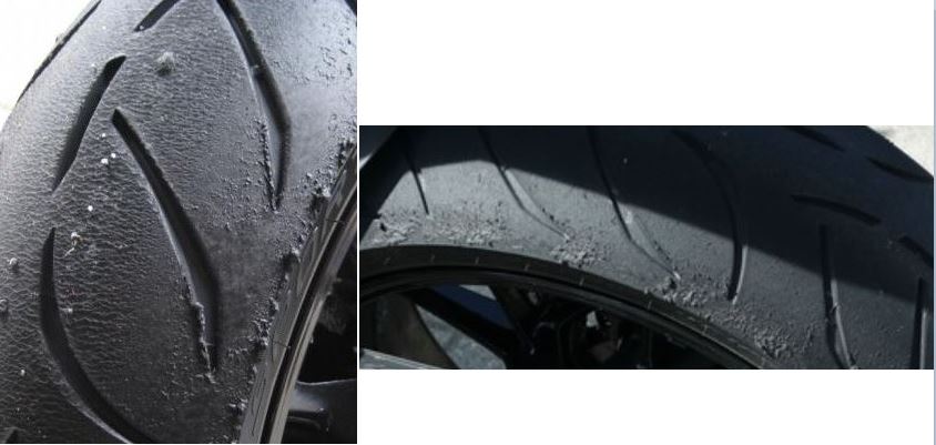

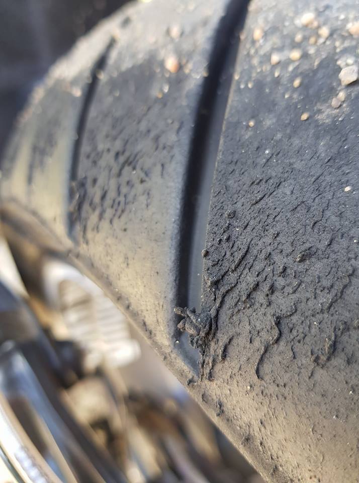

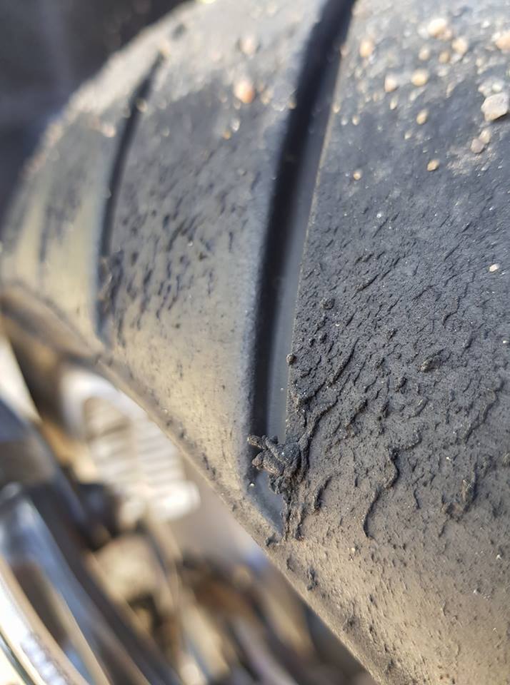

Nussel, Du hast den falschen Beruf ergriffen. :) Da Du es schaffst, trotz Deiner Fahrweise oben zu bleiben, hast du es offensichtlich drauf. :)
Mit den vollen 125 bzw. 143 NM aus dem Kurvenausgang herauszukommen......nein danke, es gibt schon mal Kuven mit weniger Grip, ich lege auch in Schräglage nicht die Maximalleistung an, gar niemals. :cool:
Da ich mich auch schon ohne großen Leistungseinsatz bei Schräglagen > 40° auf die Backen gelegt habe (Lowsider, die Haftung war halt weg....:)) , habe ich daraus Lehren gezogen und fahre nicht mehr so wild (ist gut für meine Gesundheit und den Zustand meiner Möppis, hatte nun schon 15 Jahr keine Unfall mehr mit einschneidenden Folgen.)
Da Du das offenschtlich kannst und brauchst, wäre wohl ein Möppi, das wesentlich performanter ist als Dein jetziger Luftboxer die bessere Wahl. Das ginge dann wahrscheinlich auch nicht so sehr aufs Material. (man muss das Möbel nicht wie eine Zitrone ausquetschen) wie bei Deinen bisherigen BMWs.
Wünsche weiterhin gutes Überleben!

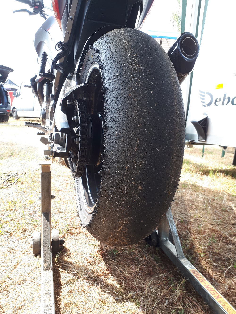

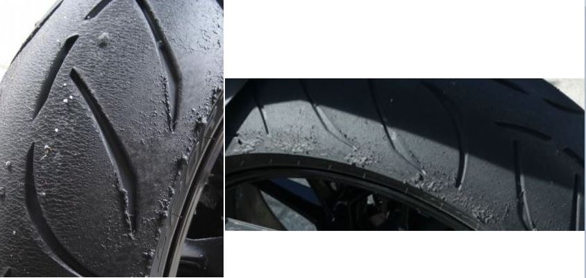

Und so hat ein Reifen auszusehen wenn der Luftdruck passt, das Fahrwerk korrekt eingestellt, und man auch ordentlich am Kabel zieht.:o
Gerdos
Gerdos
06.07.2015
1.855
55270
15er R1200GS

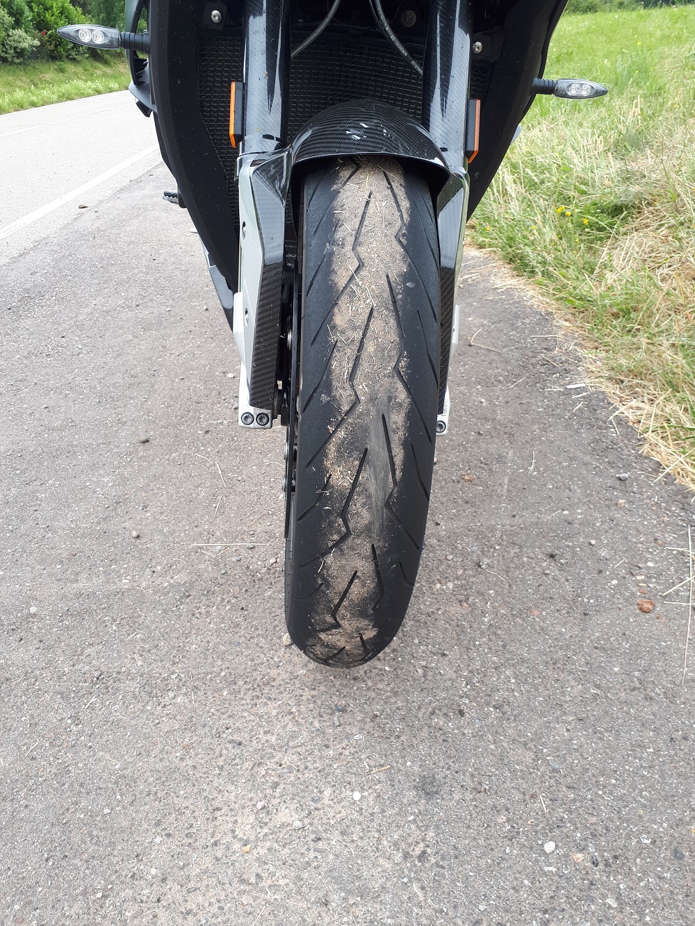

Ja möglich, spielt sich natürlich auch immer sehr viel im kopf ab!
Der reifen war jetzt aber im richtigen temp.fenster und sieht genauso aus wie ein cra3 dem man mal bischen die sporen gibt!
Gast 11390
Toller vergleich….:rolleyes:
Wenn du einen Slick nicht in dem Temp.-Fenster fahren kannst ist er innerhalb kurzer Zeit hinüber. Der CRA 3 hätte an dem Tag sicherlich nicht überlebt oder ich wäre wahrscheinlich in der Botanik gelandet.
Um ein einigermaßen und gleichmäßiges Reifenbild zu erhalten reicht es sicherlich nicht aus einmal den Luftdruck einstellen und dann Vollgas, zumindest nicht auf der Rennstrecke.
Ganz im Gegenteil, das ist zwischenzeitlich schon eine kleine Wissenschaft für sich geworden. Da können hohe Außentemperaturen, falsche Luftdrücke oder auch zu wenig am Gas gedreht dafür sorgen das sich die Reifen in Rauch auflösen bzw. nach einigen Runden schon fertig sind, weil sehr stark aufgerissen.
Wenn ich dann mitbekomme und auch schon bei Trainings gesehen habe das manche Teilnehmer ihren (Straßen)Luftdruck das letzte Mal vor Monaten kontrolliert haben, dann ist mir auch klar warum sie Rutscher reklamieren.:D

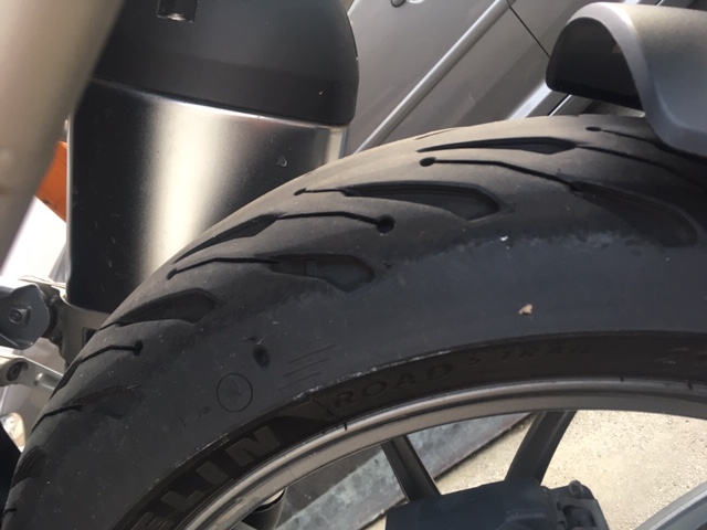

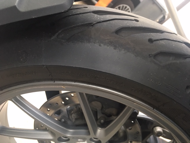

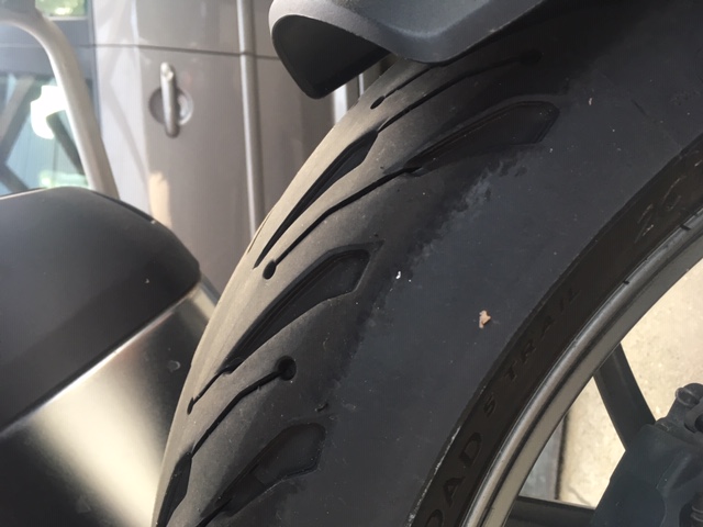

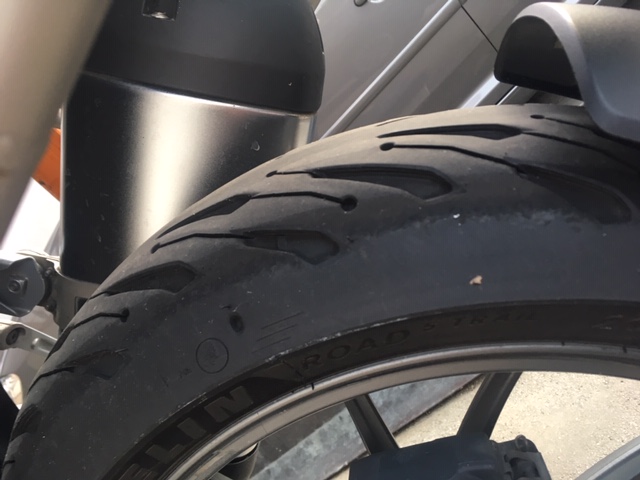

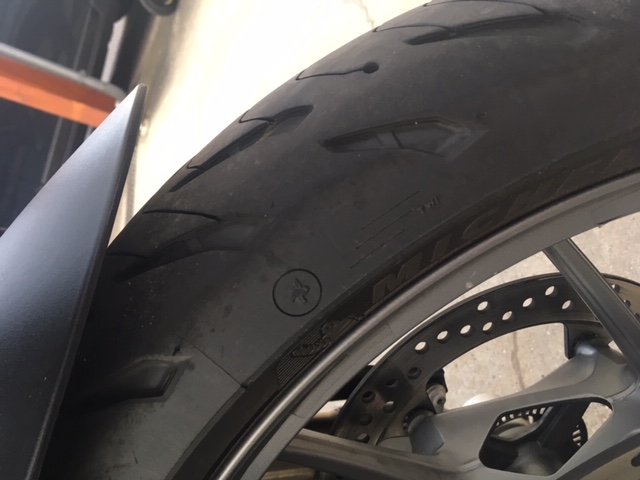

ich finde der Road 5 ist ein toller Reifen, bei dem ich mich gleich wohl gefühlt habe
Nach 9000 km ( meistens Autobahnfahrt zur Arbeit ) sieht meiner so aus - auch meine Reifen haben ein Wellenmuster ( allerdings weiter am Rand ) aber das stört mich überhaupt nicht - der Reifen ist prima ! ;)
Anhang anzeigen 287301 Anhang anzeigen 287302Anhang anzeigen 287303Anhang anzeigen 287304
Das war ein Witz, oder? 9000km kauf ich dir nicht ab auf dem Reifen...
Gast29174
Warum sollte ich da einem Witz machen 😊
Die Angabe ist schon richtig!
