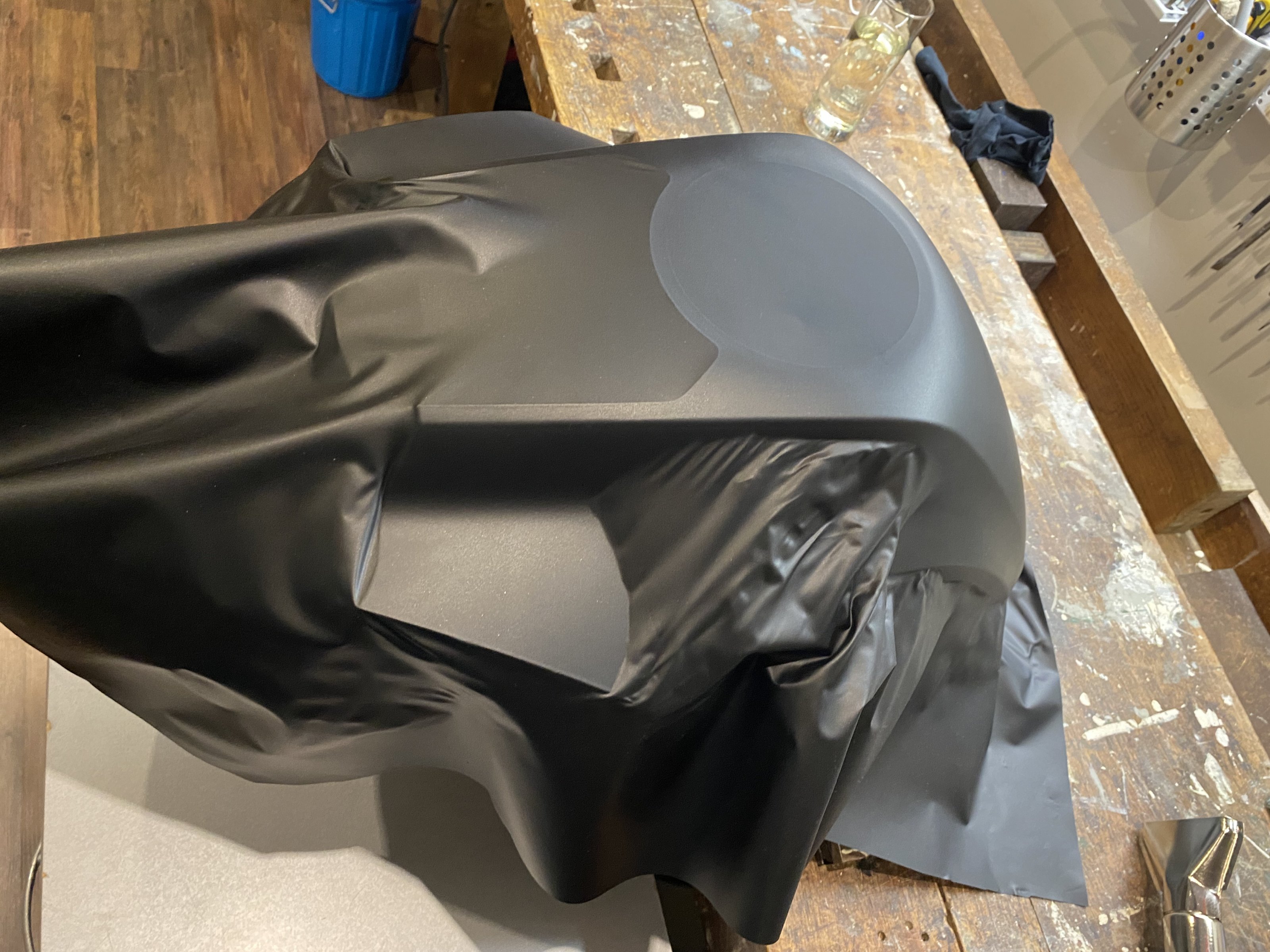

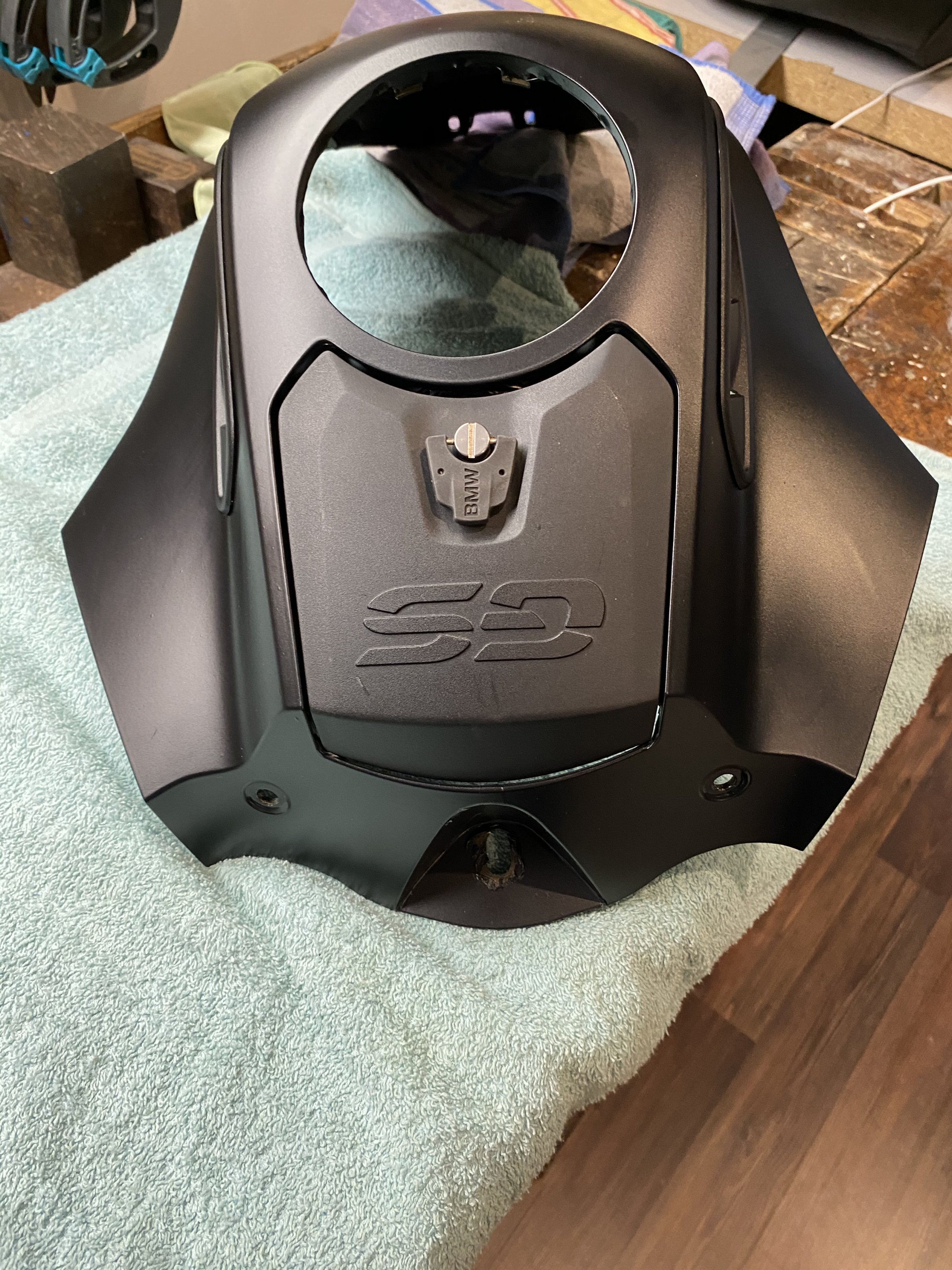

Bin grad mittendrin im Folieren....allerdings mattschwarz.....
Hatte mir den Tankmittelteil für den Schluss aufgehoben - dachte, das ist das einfachste Teil..... ziemlich falscher Gedanke....
Mittlerweile hab ich 5 Versuche hinter mir und leider immer noch nicht fertig. Ist schon recht knifflig...die Innenwölbung mit den Lüftungsgittern, quasi neben der Ausnehmung für den Tankstutzen.....
Sonst aber bin ich zufrieden mit meiner Arbeit. Und mit der Zeit und ein bissl Geduld geht das schon.
Was den von dir angesprochenen Foliensatz angeht: da hat mich auch gestört, dass die Dinger eben nicht vollflächig abdecken - dann dazu der Preis.....
Zurück zum Tankmittelteil: ohne Schneiden geht da gar nix - also wenn du das vollflächig haben möchtest...

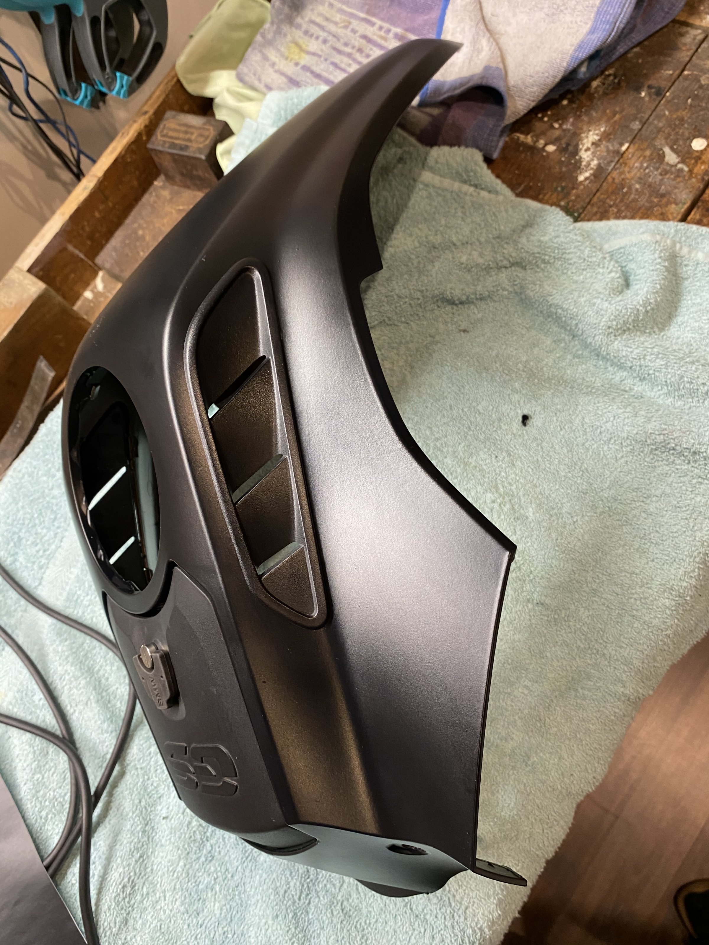

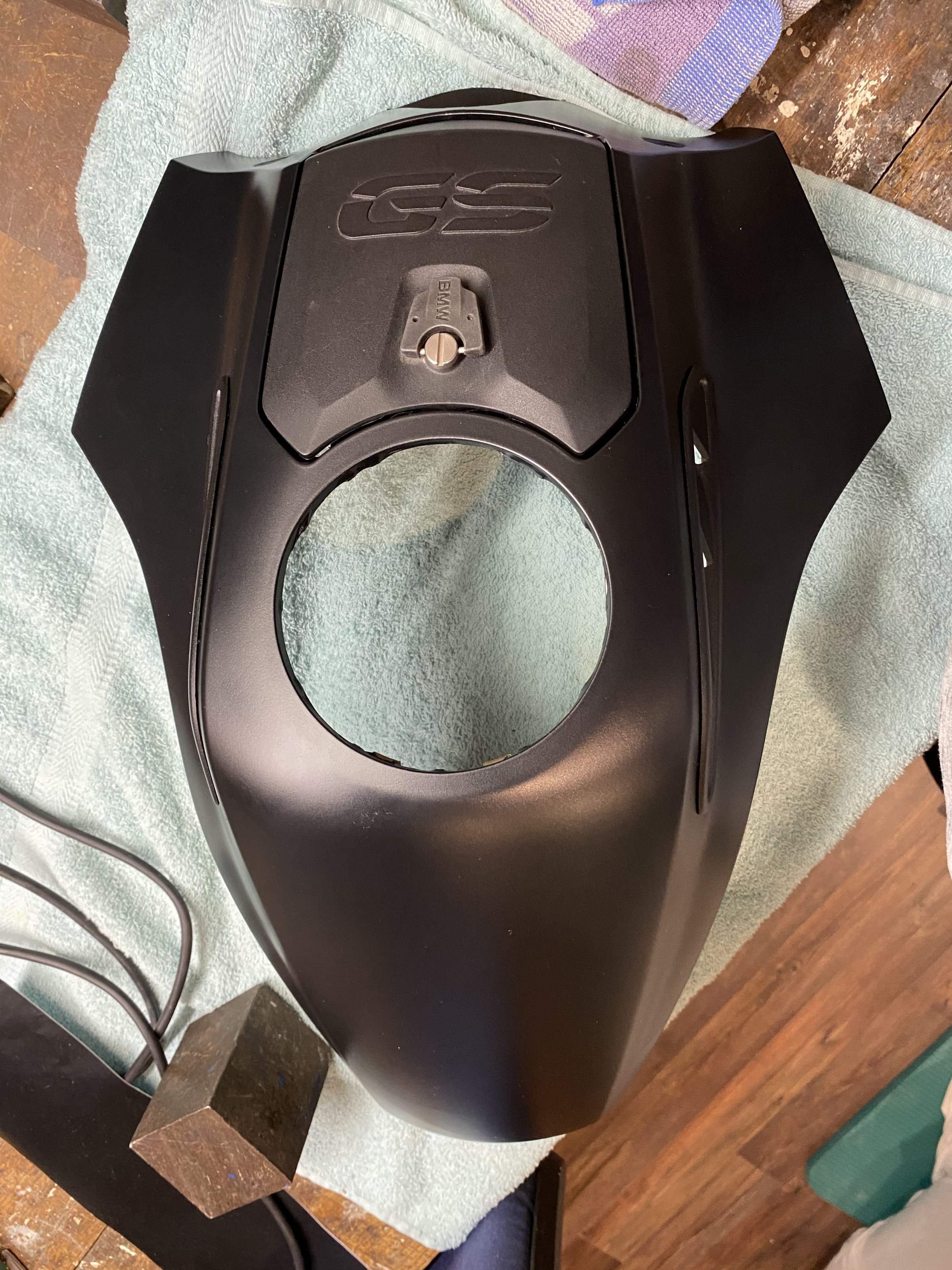

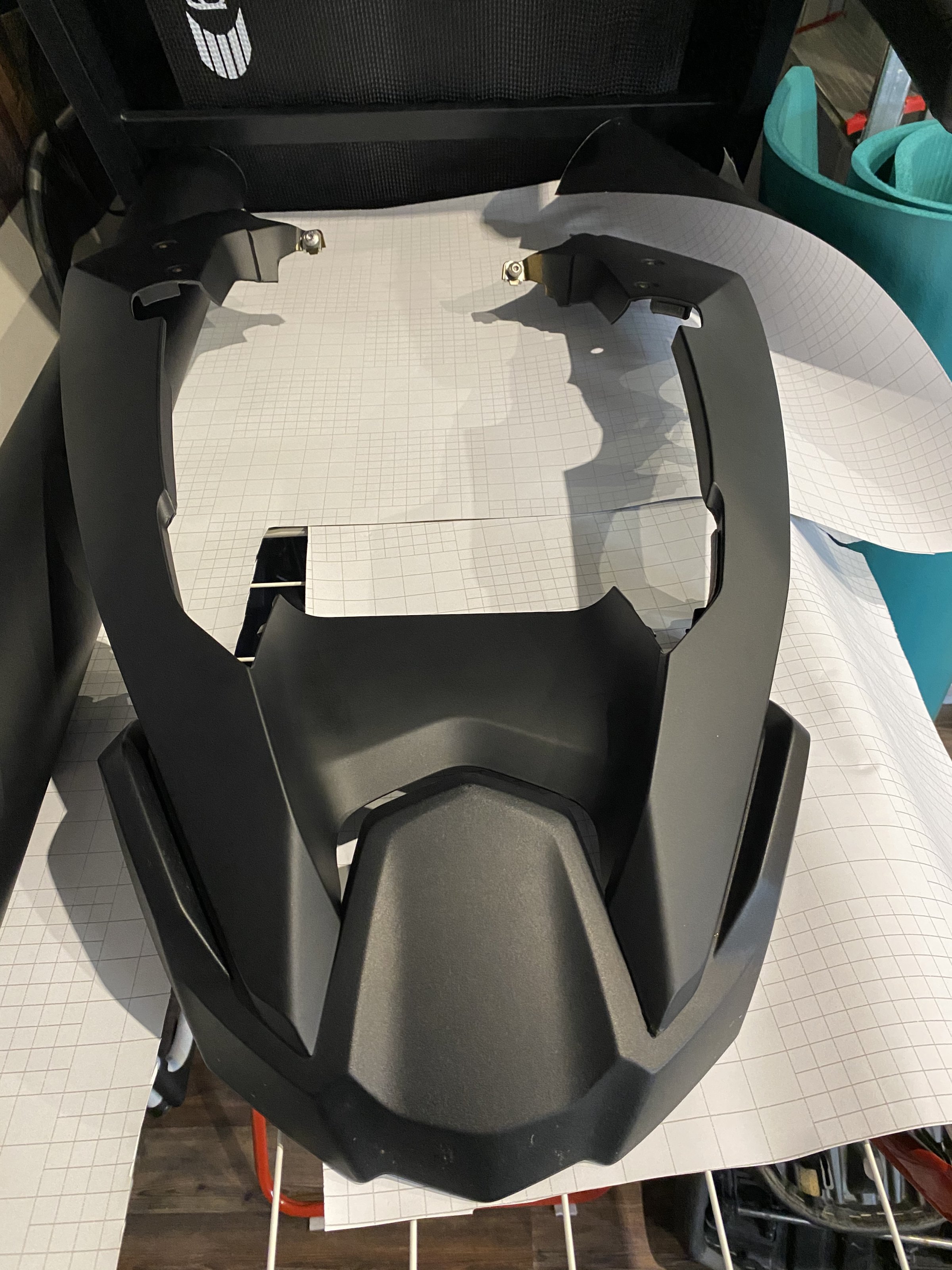

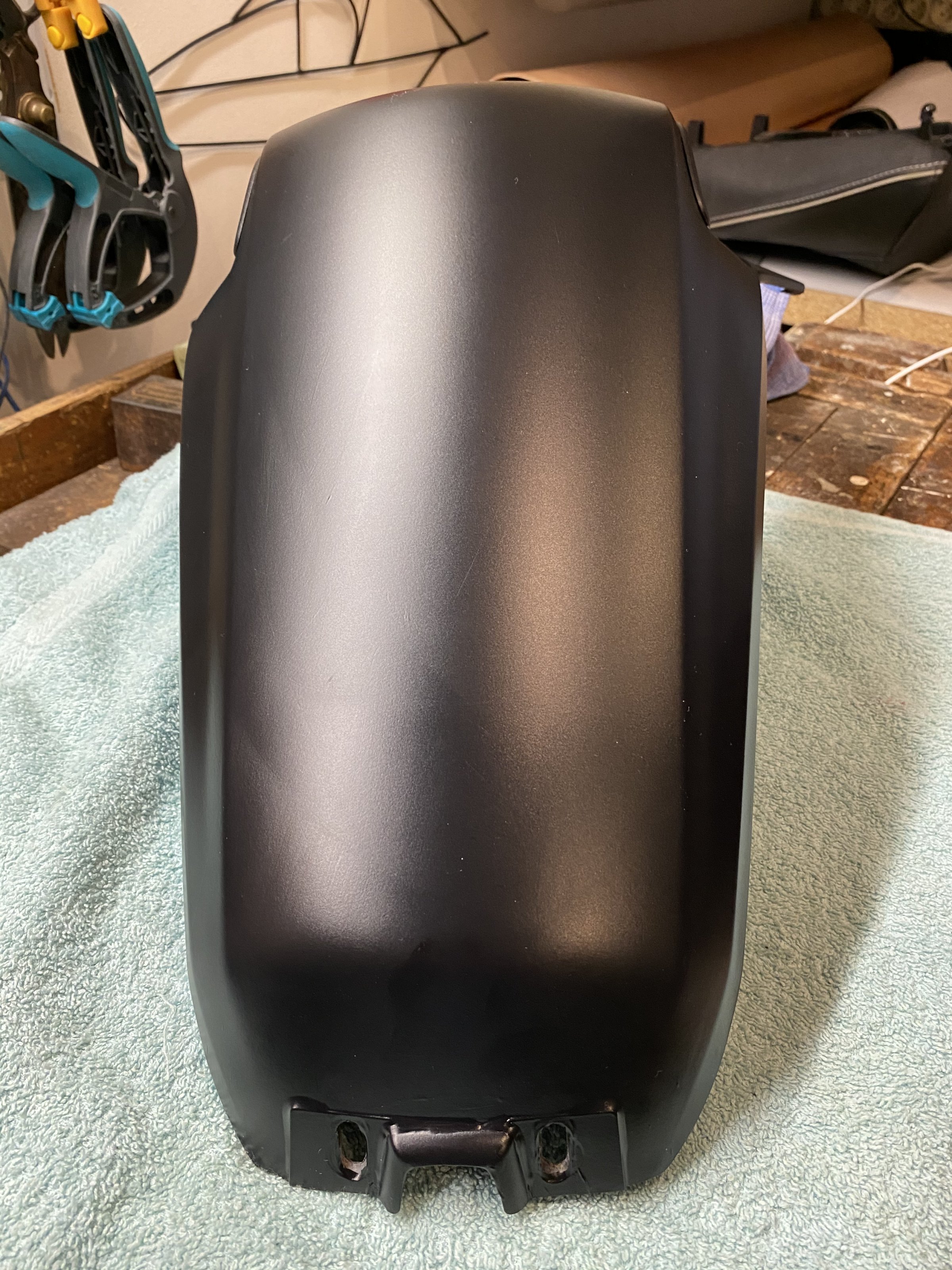

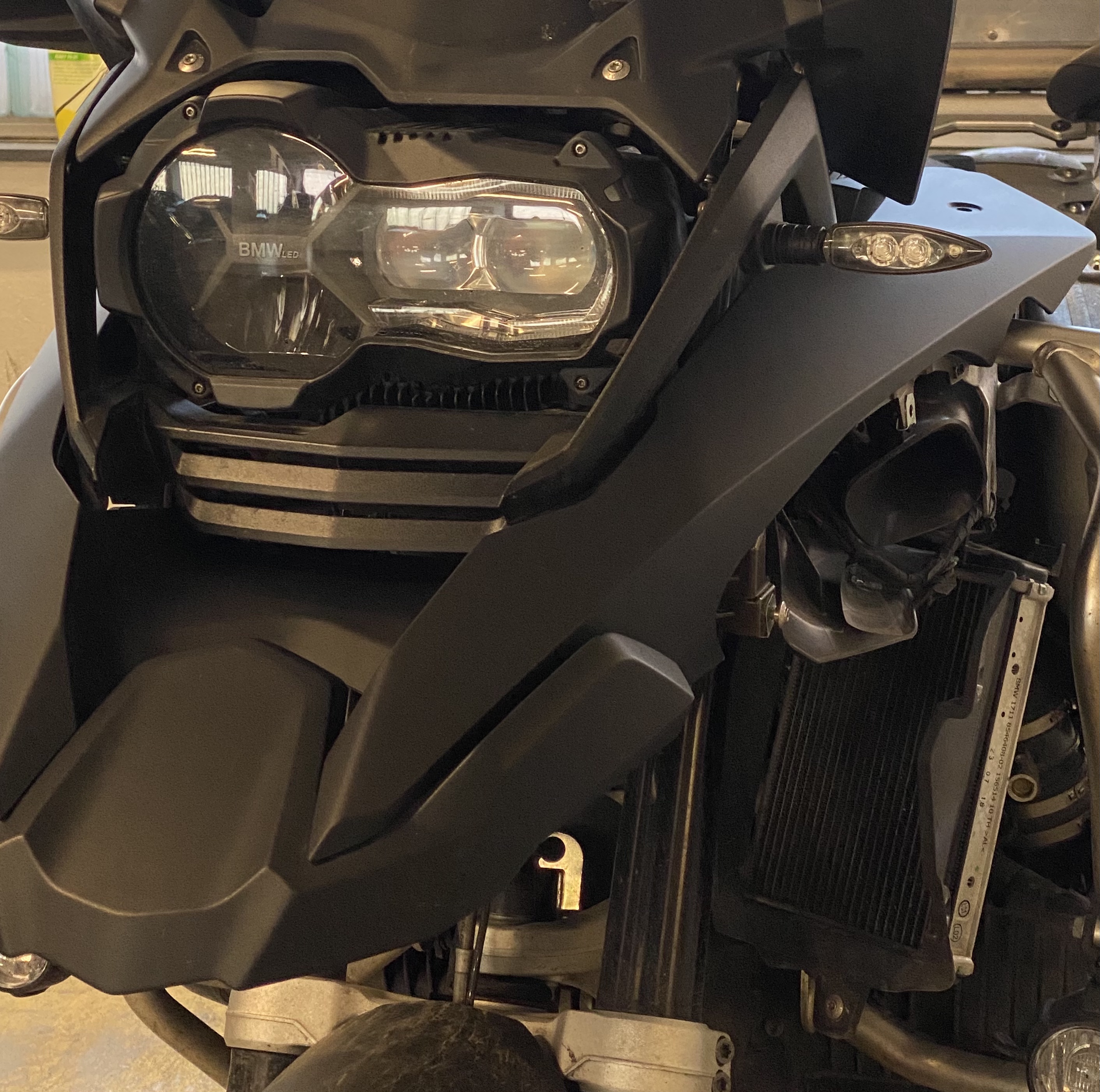

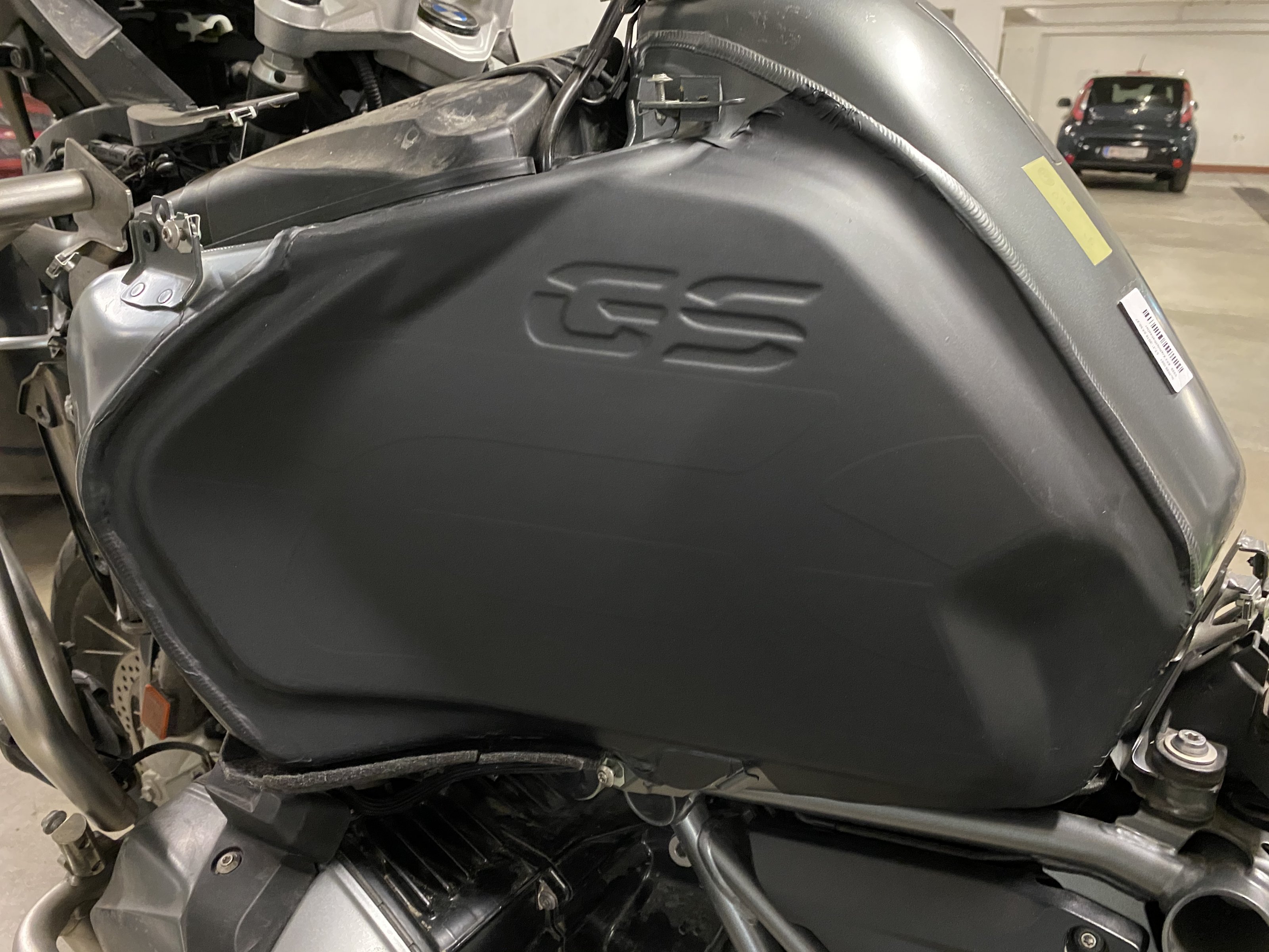

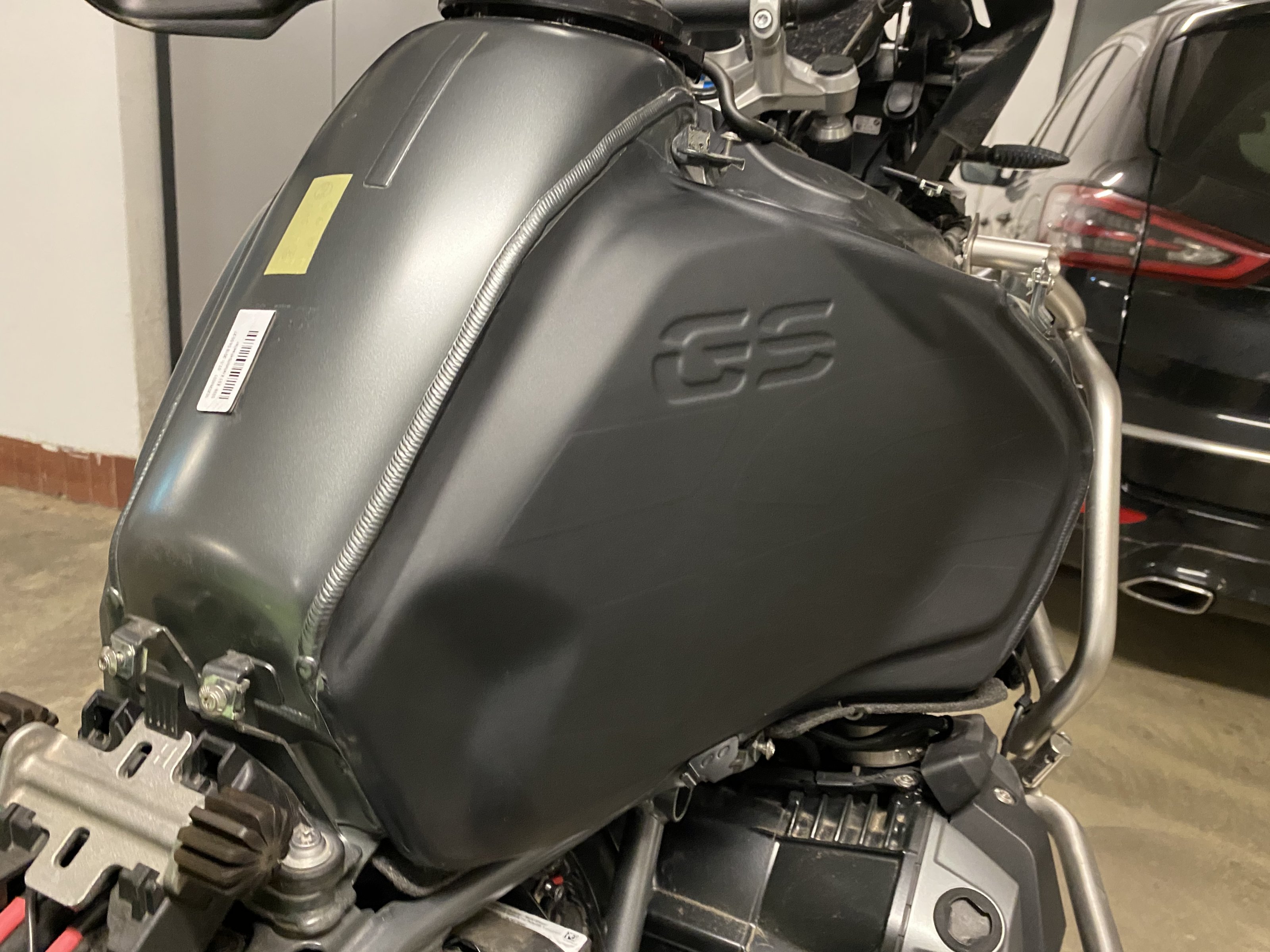

Hier ein paar Bilder....
den linken Seitenteil des Schnabels hab ich auch zweimal machen dürfen....hatte nach dem Zusammenbau ein Loch an der Spitze.....ist am ersten Bild ersichtlich.
und wie erwähnt - am Tankmittelteil arbeite ich noch.....

Wie hast du denn die Luftdurchlässe hinbekommen ?
balu_aut1
20.08.2009
61
Wien
R 1250 GS Adv.
Die sind nicht foliert - sind eigenständige Teile und sind nur eingeclipst.
