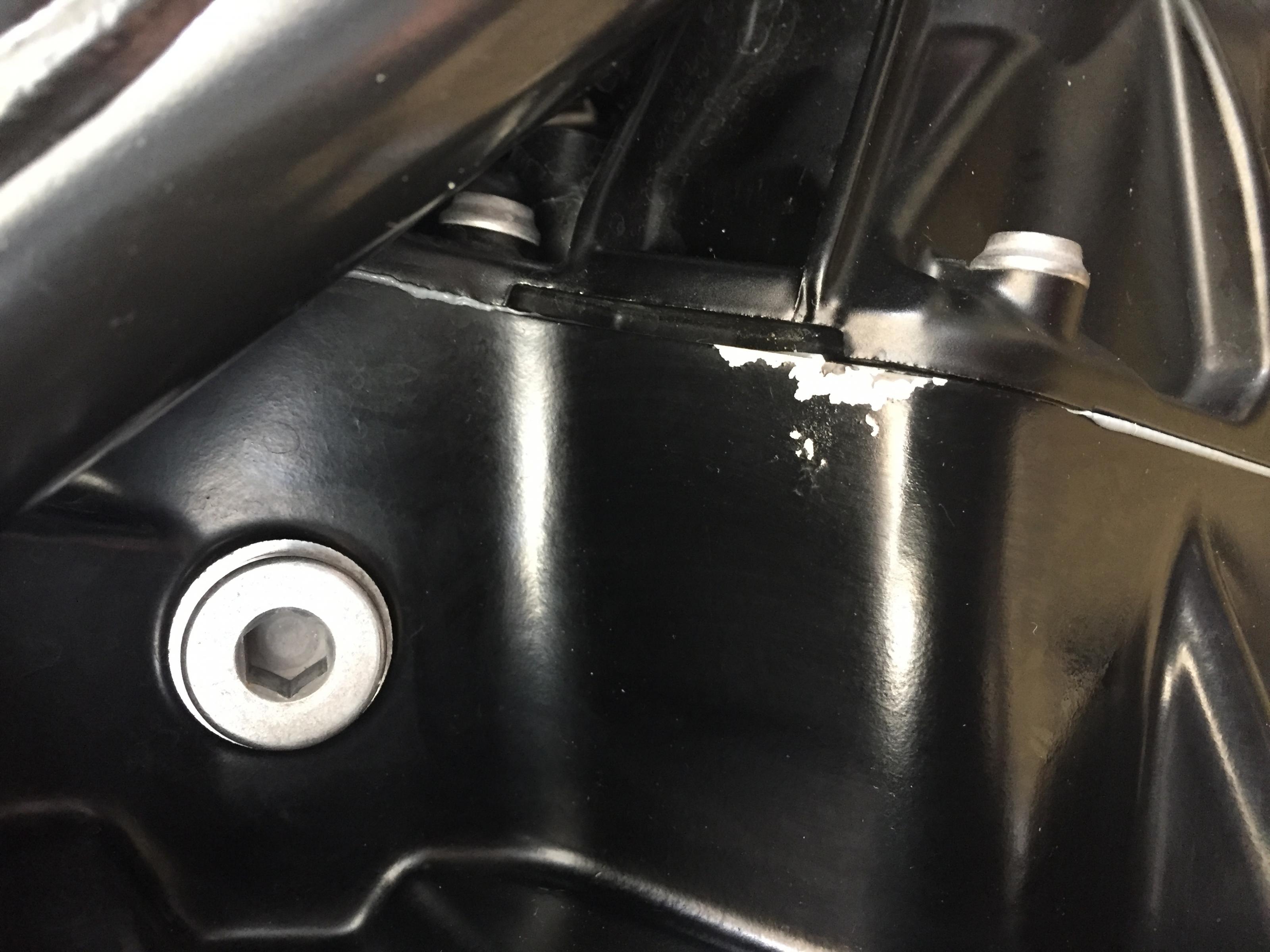

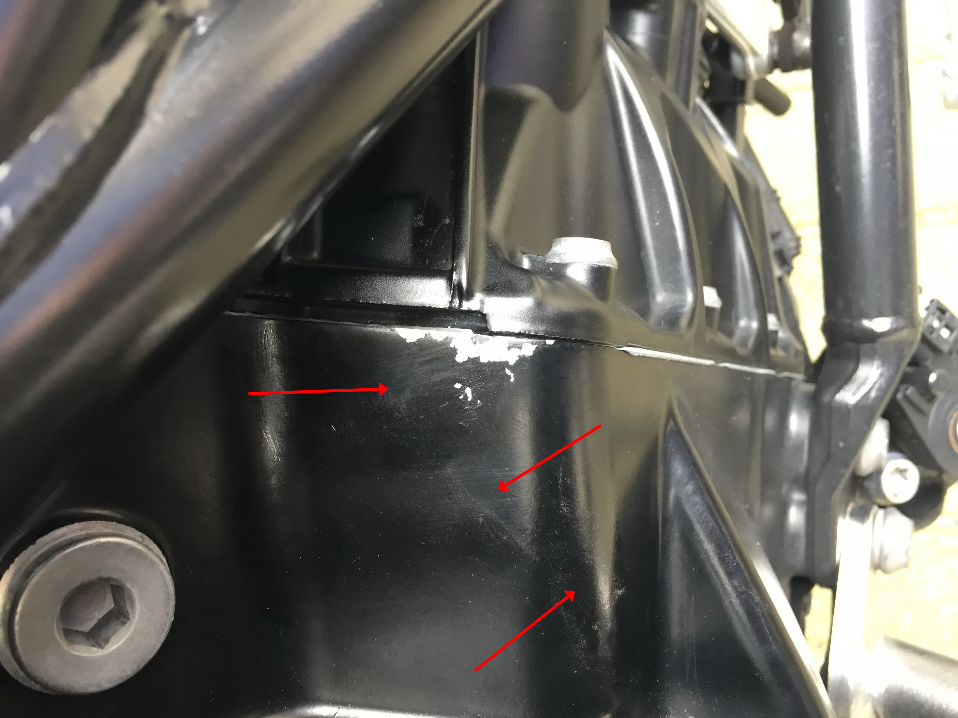

Eine mechanische Einwirkung kann ich mit Sicherheit ausschließen. Erstens ist es eine eher unzugängliche Stelle für einen Steinschlag oder ähnliches, zweitens ist der davor liegende Rahmen ebenfalls nicht im geringsten beschädigt oder verkratzt.
Die Ränder der Bauteile sind , wie schon jemand geschrieben hat, tatsächlich eher uneben und nicht richtig glatt wie bei anderen
GSA des gleichen Bj. sprich; wohl nicht richtig entgratet.
Und ich selbst habe bestimmt nicht mein eigenes Motorrad mechanisch in diesen Zustand versetzt.

Bitte nicht übel nehmen, aber da könnte jemand einen Spanngurt für Transport drüber geführt haben. Würde jedenfalls zum Bild passen,
Wobei gesagt wurde, das wären keine Scheuerstellen sondern Schmutz, und der wäre weg gewischt worden. Gibts ein Bild mit ohne Schmutz?

Ich tippe darauf, daß an dieser Stelle die Vorbehandlung nicht 100% korrekt war, und das Pulver deshalb nicht korrekt haftet - sieht man auch an den kleinen Verwerfungen rund um die Stelle. Mit dem Händler versuchen, eine zufriedenstellende Nachbesserung zu vereinbaren, so akzeptieren musst Du das sicher nicht.
.... nein ... sie haben die Feile im Spind gelassen und Sand zum Sandstrahlen war grad aus .... welche Vorbehandlung ... man kann froh sein wenn entfettet wird .... Gußteile werden nicht mehr bearbeitet seitdem es Feinguß gibt .... grins
ich kriech Hals wenn ich sowas lesen muß .... Kunde sein heißt .... der Kasper der es bezahlt und hinterher läuft.
Ne Frosch`n, ein bißchen entgraten oder entfetten reicht beim Pulvern nicht, da ist eine meist recht aufwendige Vorbehandlung das A und O für das spätere Resultat.
Grundlagen der Pulverbeschichtung ? Mattik GmbH ? Oberflächenveredlung Pulverbeschichtung Gummibeschichtung Industrielackierung
