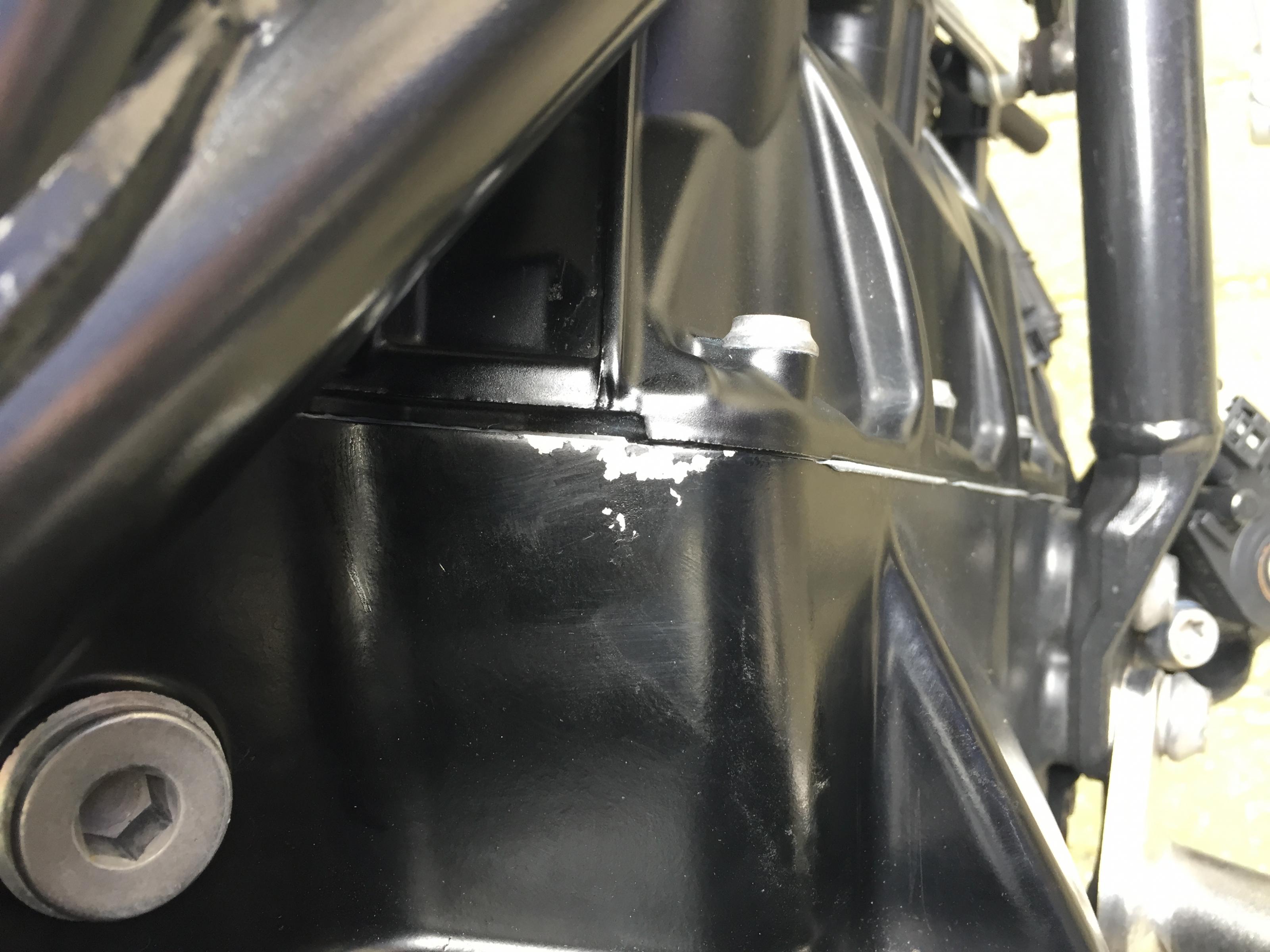

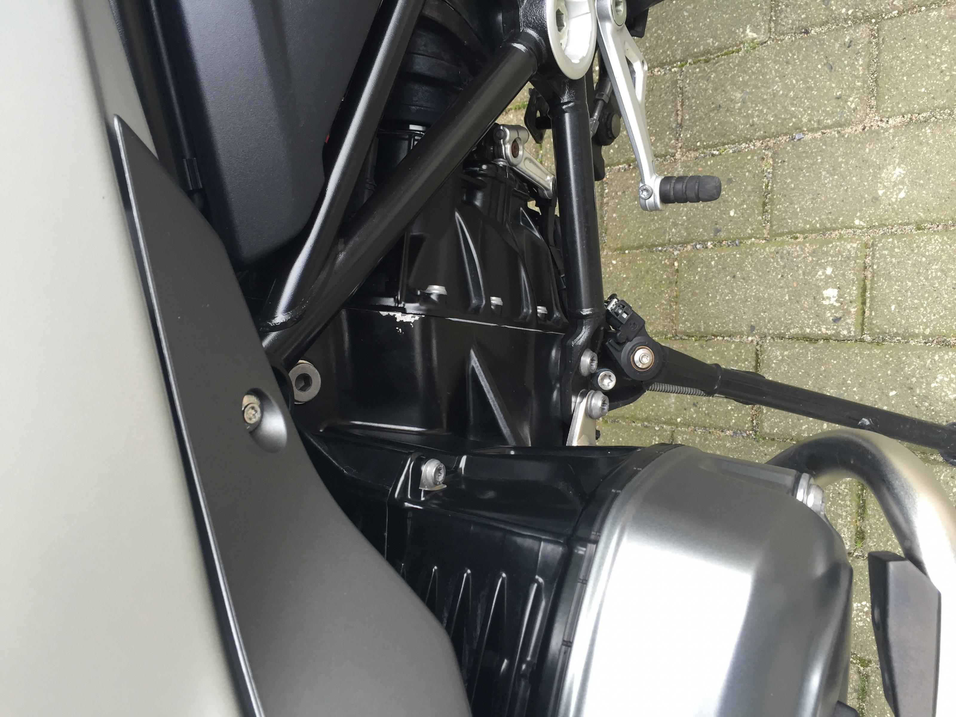

Hallo, an meiner r1200 Gs Adventure LC aus 03/2014 löst sich am Motorblock links die Pulverbeschichtung vom schwarzen Motorblock . Hat jemand schon mal davon gehört?
sieht erstens unschön aus und zweitens ist die Beschichtung natürlich auch ein Schutz vor Korrosion usw.
lässt sich so ein Schaden, der nicht durch Steinschlag entstanden sein kann beheben?
Danke für euere Antworten

das würde ich auf jeden fall reklamieren. es gab auch schon personen die wegen solchen lackfehlern einen neuen motor erhalten haben.
ich persönlich würde wenn möglich einen deal aushandeln und mit einem schwarzen edding einfach nachpinseln.

Das sieht böse aus. Da würde ich mit dem Händler mal sprechen...

Mein Händler hat ein Foto gemacht, und will es zu BMW schicken, nach dem der Serviceleiter die Vermutung geäußert hat, ob ich den Schaden mit Dem Stiefel verursacht haben könnte. Ich warte die Reaktion von BMW ab und werden dann sehen was ich mache.
Mein Anwalt wartet schon auf die Unterlangen.
der Schaden wird wahrscheinlich immer grösser werden. so befürchte ich jedenfalls. Das Motorrad hat jedenfalls schon 34000 km auf dem Tacho, aber trotzdem darf das nicht sein....

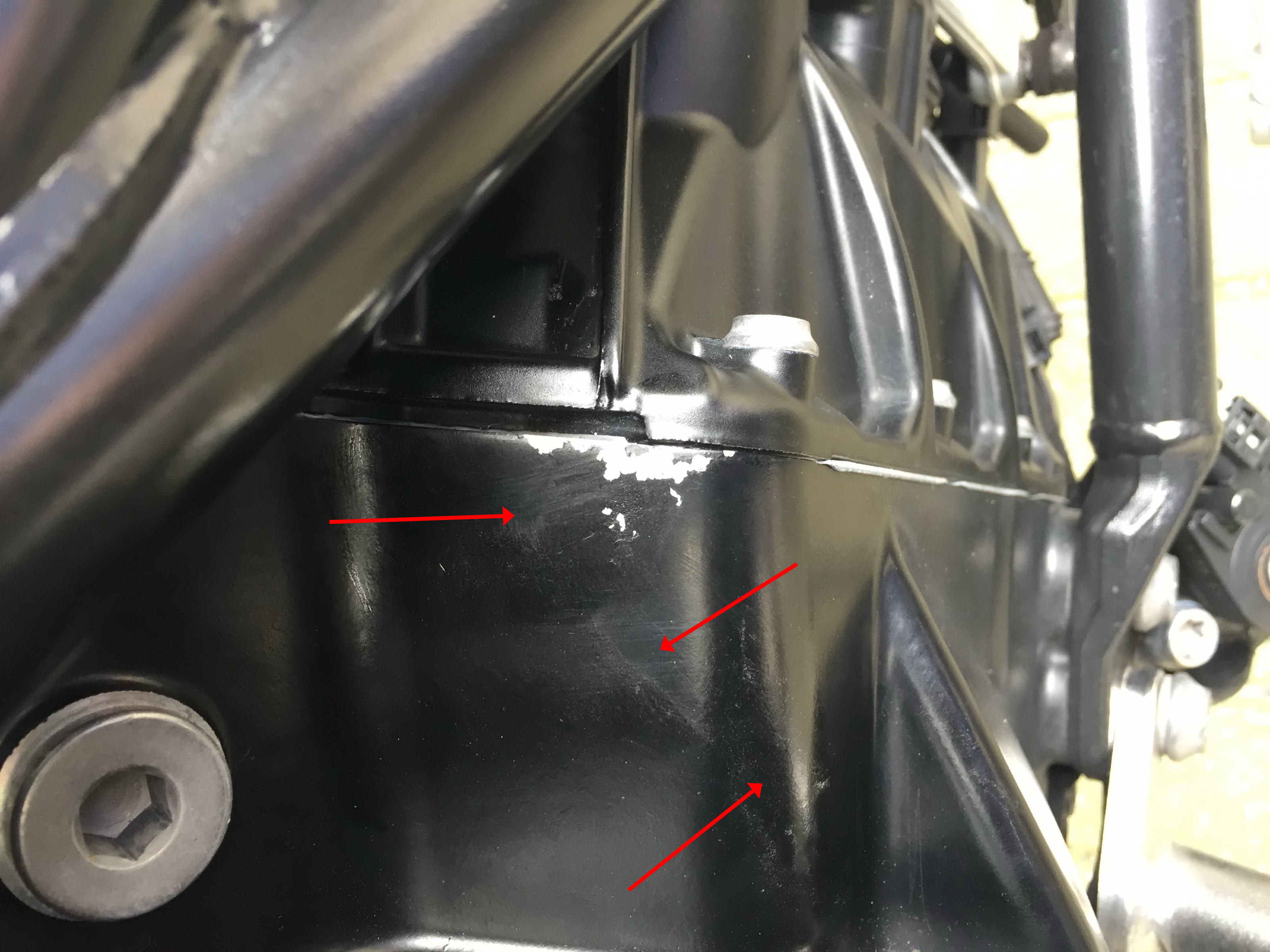

Hattest du mal eine grössere Reparatur an deiner ADV, Motor/Getriebe raus?
Mir sieht es an den betroffenen Stellen aus als wenn da etwas raufgetropft wäre, komisch.
Schlfeifspuren sind ebenfalls zu erkennnen, bin gespannt was BMW dazu sagt, zumal die Laufleistung nicht
gerade gering ist.
Drücke dir jedenfalls die Daumen, hab ein Bild nochmal markiert damit du weisst was ich meine.
Der mit dem Stiefel war gut, nehme an deine Stiefel sind Grösse 75 und sehen aus wie Schwimmflossen
um diese Stellen erreichen zu können :rolleyes:

diese von dir markierten Spuren sind nur gewöhnlicher Dreck, konnte ich entfernen. Die Maschine war ausschließlich bei meinem Händler zu jeder Inspektion. Steinschlag o. ähnl. würde ich ausschließen, da es eine eher unzugängliche Stelle ist. Außerdem denke ich, ist es keine Frage der Laufleistung, sondern eher des Alters der Maschine. Wie dem auch sei, ich warte die Reaktion von BMW ab, falls nicht zufrieden stellend, ab zum Anwalt.

Kanten nicht entgratet - kann man sehen ... an den scharfen Kanten platzt die Beschichtung ... wenn dann noch Wasser drunter läuft hat man den Wörst Käs.
Nachlacken mit nem Pinsel .... damit keine Feuchtigkeit unter die restliche Beschichtung kommt ... es bildet sich Aluminiumoxyd und der hebt die Beschichtung großflächig ab
