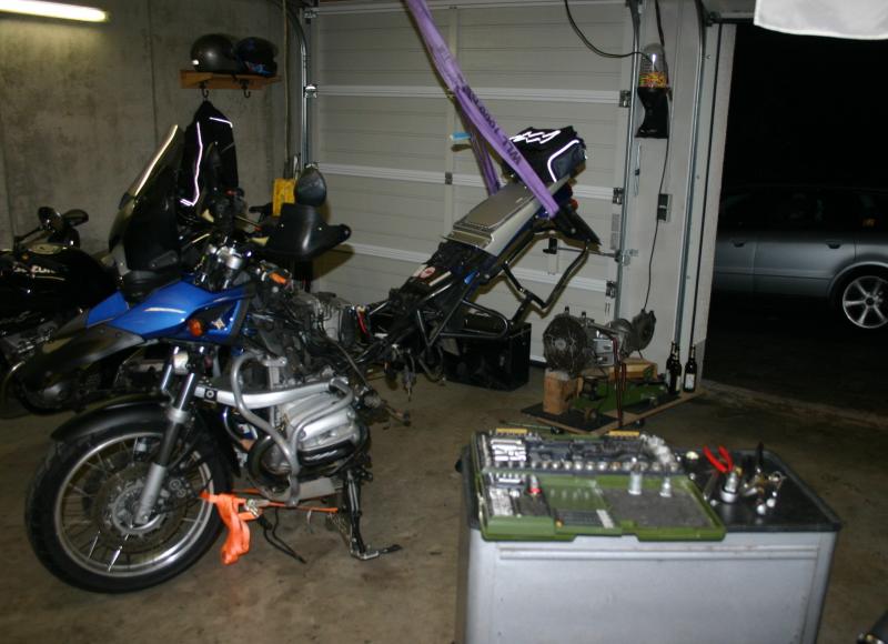

Hi,
meine Q subbt Getriebeoel, wahrscheinlich aus der Eingangswelle :( Hat jemand mal ne Zeitempfehlung, wie lange BMW fuer den Tausch dieses Simmerrings braucht? Heisst ja dummerweise das halbe Motorrad zerlegen.
Kann es noch wo anders raus kommen? Ist definitiv aus Richtung Kupplung; wuesste jetzt nicht, was da noch fuer ne Welle raus / rein geht!
Brauch ich da Spezial-Werkzeug?
Gruss
elfer-schwob

Hi,
Heisst ja dummerweise das halbe Motorrad zerlegen....
Gruss
die Front des Mopeds bleibt ja fast unversehrt, nur das Heck muß großteils ab...;)
Spezialwerkzeug brauchts nicht, das gewöhnliche Standard-Schrauberzeugs in guter Quali reicht.
Manche hier behaupten, sie schaffen Getriebe raus und rein in 4 Stunden.
Bei mir dauerts abißle länger...
Wenn Du kein absoluter Schrauberlaie bist, schaffst Du das!
Anleitungen gibts im Netz oder im Handbuch. Oder auf Nachfrage auch hier.
Grüße vom elfer-schwob

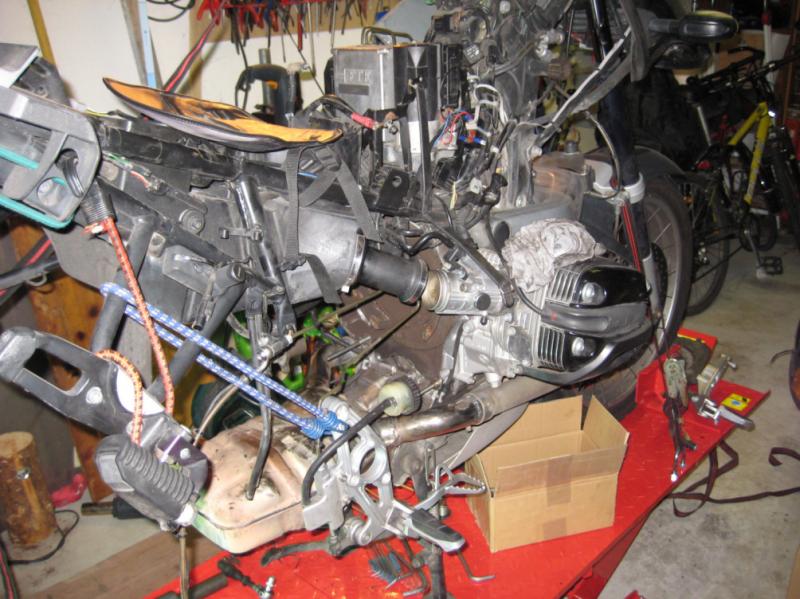

Das mit den 4 Stunden kann mittlerweile auch bestätigen. Allerdings habe ich das erste mal auch noch 10 Std gebraucht. Wobei ich damals auch den Wellendichtring am Motor getauscht habe und nicht nur die Kupplung!
Unbedingt nach Anleitung dabei vorgehen. Insbesondere wenn der Kardan doch raus muss. Dann Drehmomente beachten!

und ich hatte immer das Glück, das Getriebe als solches demontieren zu dürfen. Und dafür mußte leider auch Kardan plus HAG weg und danach wieder drangebaut werden. Und das hält dann doch ein wenig mehr auf, als wenn man Getriebe und Schwinge im Verbund (de-)montiert.
@GSAExplorer: Mein Getriebe-Doc hatte nach der Rep. Original Simmerit-WeDis montiert. Der vom Getriebeausgang hat dann genau ein Jahr dicht gehalten und danach "gesubbt". Seit dem Tausch auf beim BMW-Dealer gekauften WeDi hab ich seit Jahren Ruhe (Hersteller dieses Teils weiß ich nicht mehr).
Mein Tipp: kauf das Beste, was es gibt, Preis egal. Aber was das Beste ist, weiß ich leider auch net...
Grüße von Rainer, dem elfer-schwob
