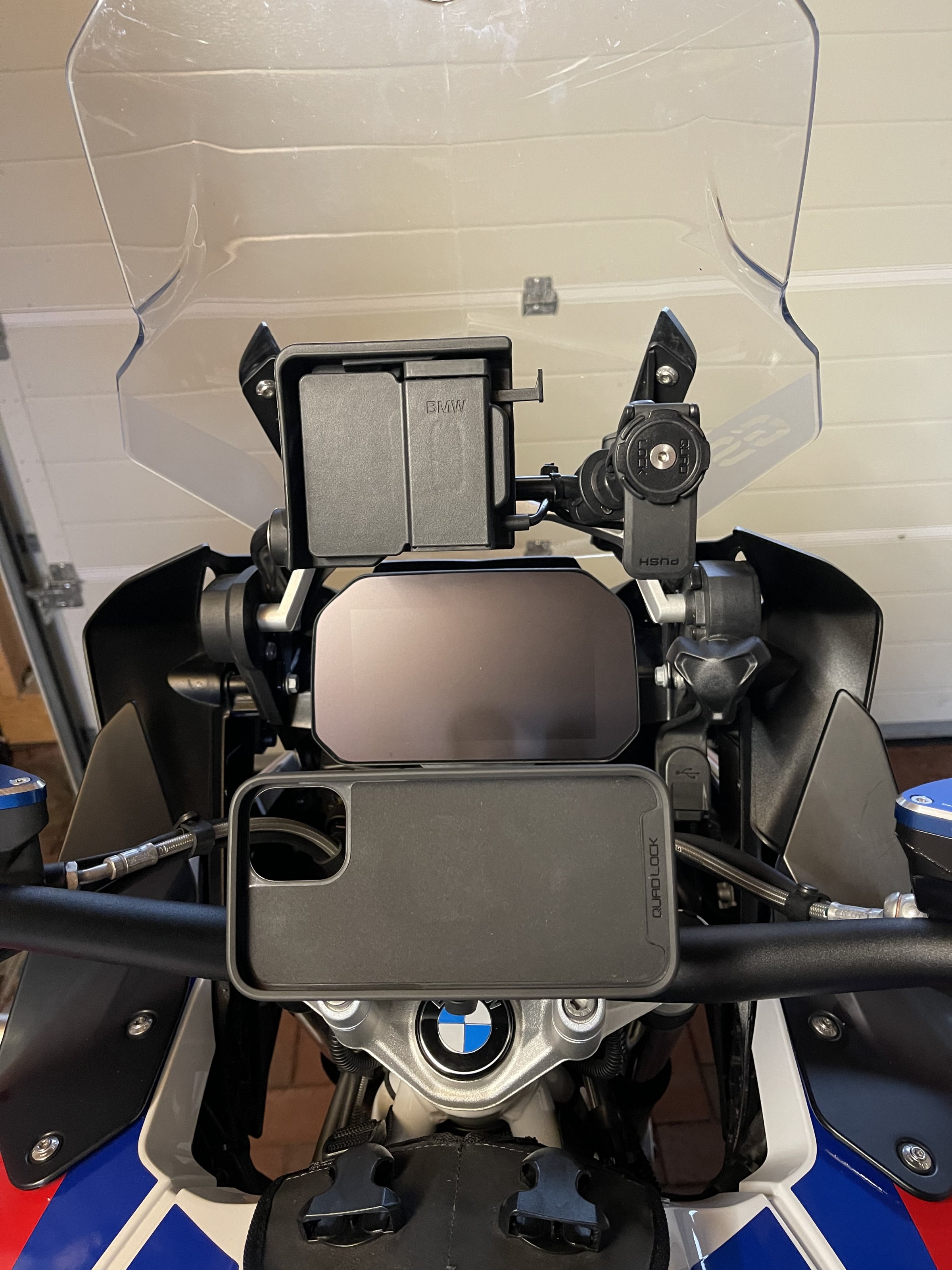

voll happy habe ich gestern die Quadlock Halterung am Lenker montiert, links versetzt von der Mitte, alles Prima.
Dann den Tankrucksack der mit Quicklock am Tankdeckelring (Vanucci) eingeschnappt wird.
so :cool: nun wenn ich einschlage, geht sich das nicht aus, weil das Handy am Tankrucksack ansteht, habe ein 12ProMax. Habe auch den Nav6 rechts-mittig montiert, dh das Handy muss etwas seitlich versetzt sein, damit ich da auch was sehen kann.
hat jemand ähnliche Situation gehabt? Ein längerer Hebelarm (Standard Lochabstand 50mm) würde helfen, aber woher?

Die Halterung so verschieben damit das Handy nicht an den Tankrucksack stösst?

jaja, leicht gesagt, hast du eine ähnliche Kombination?
wann das Handy etwas schräg steht nimmt, dreht es bei Lenkeinschlag ziemlich weit nach hinten.

Ich hatte den SP Connect mit meinem iPhone 12 Pro Max an der gemieteten Guzzi,
an der GS hab ich das Handy in der Navigator-Halterung.
Was soll ich sagen, entweder:
den Quadlock anders positionieren, weiter raus zum Beispiel
die Halterung für den Navigator kaufen
anderen Tankrucksack kaufen
kein Handy benutzen

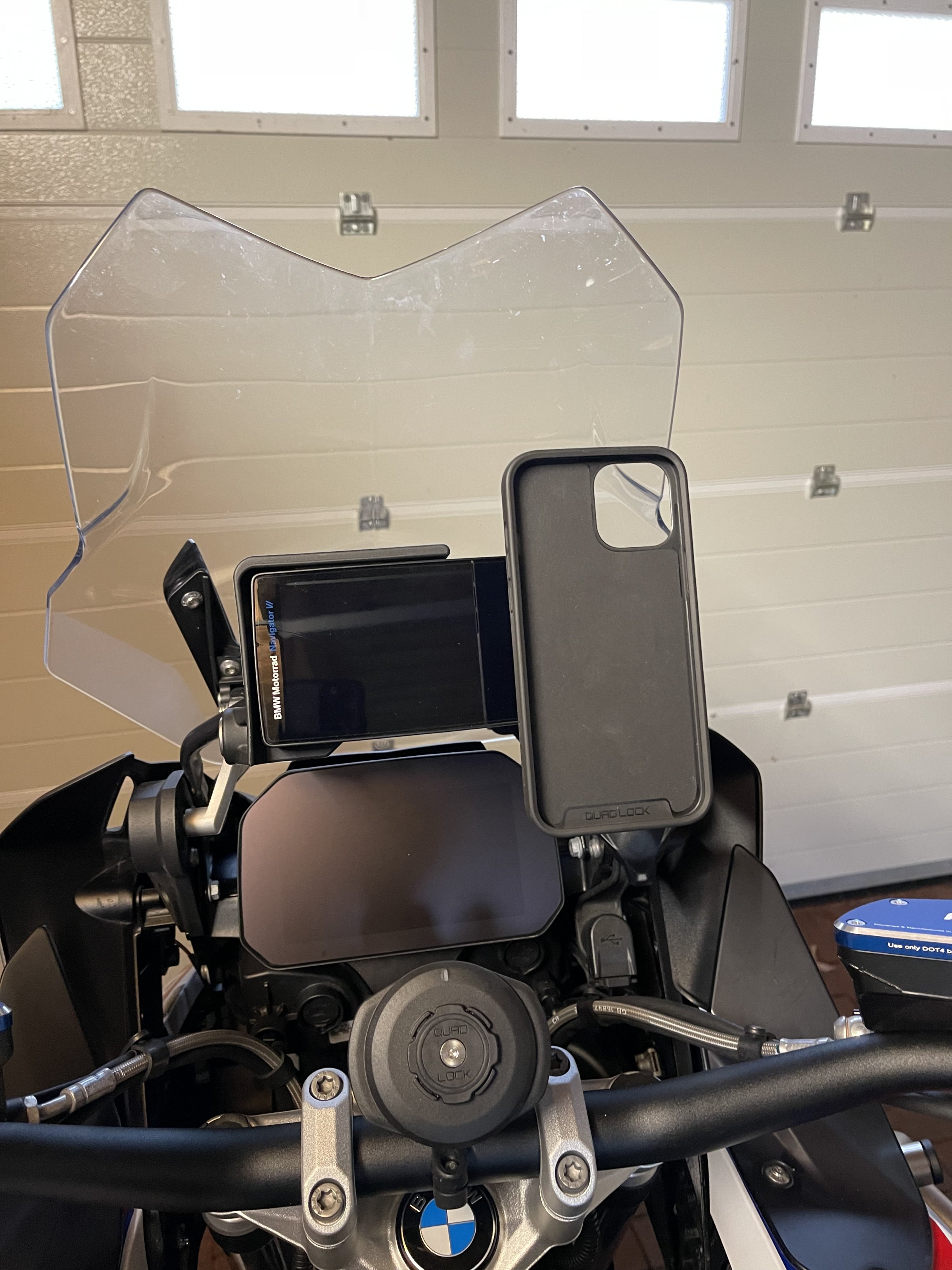

Die Schelle mittig am Lenker (zwischen den Klemmblöcken) schrauben und den Arm gerade nach vorne ausrichten. Obacht-vorsichtig probieren-der Lenker ist an der Stelle etwas zu dick für die neuen QL Schellen!
Ich nutze eine alte Schelle mit Doppelklemmung, da ist es kein Problem, mit den neuen Pro Mount aus Alu habe ich keine Erfahrungen.

Oh mann, Quer montieren!!
ja das geht, danke für diese Idee :bounce:
ich war irgendwie immer auf stehend, was mir irgendwie auch lieber wäre, von der Bedienung, aber quer gehts natürlich auch :unsure:

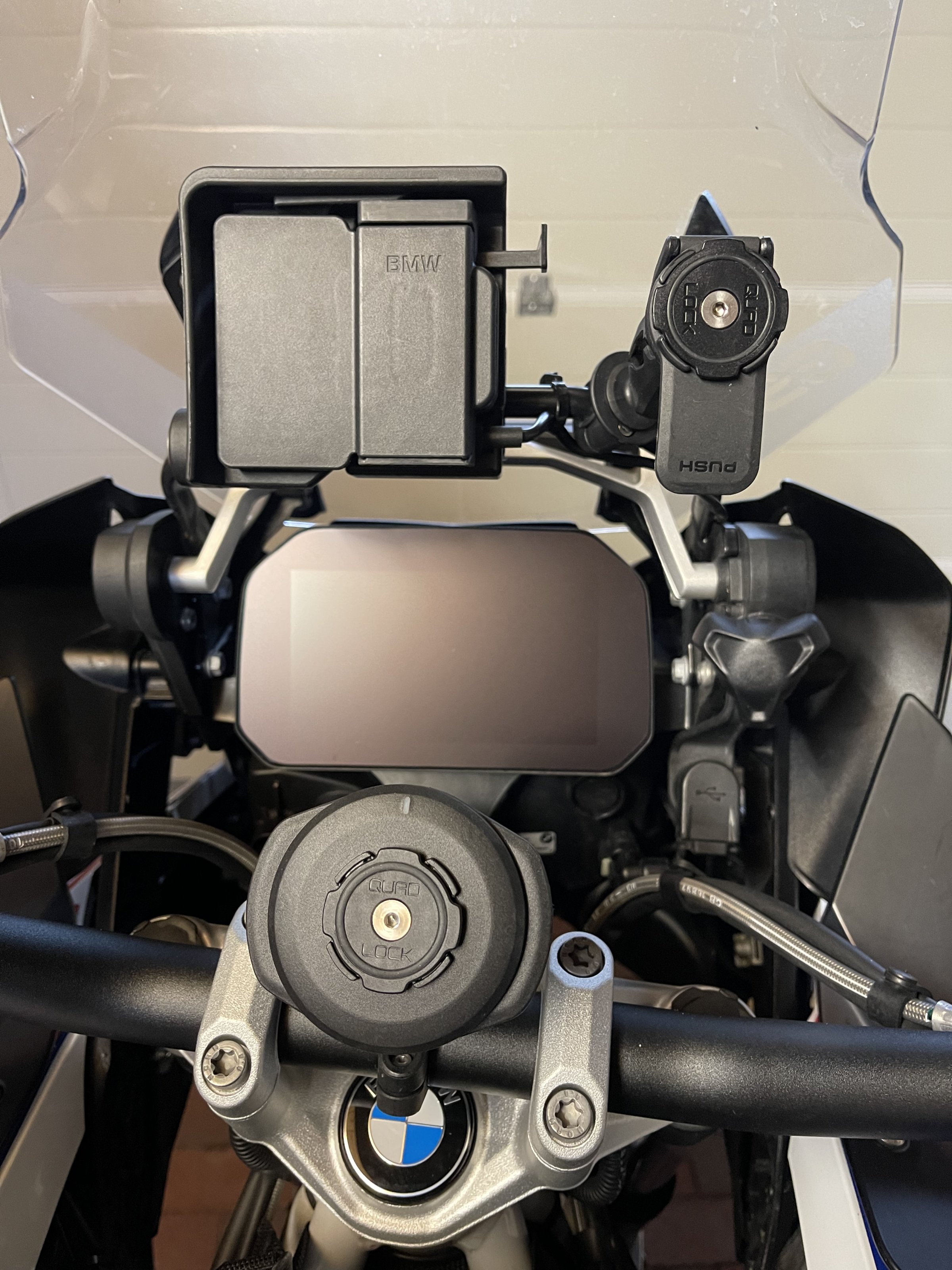

was hast du oben neben dem Navi? auch ein Quadlock?
wie hast du das an dem dünnen Rohr befestigt?

Hochkant idealerweise neben dem Navi.
Mirror Mount Kugel plus kurzer Verlängerung (QuadLock 360 Arm) und Ball Adaptor.
Das Naivi etwas nach links schieben, durch den Arm ist das Telefon etwas vor dem Navi positioniert, sonst wird es zu breit.
Testweise montiert, quer bleibt mein Favorit.

Das Zeugs lag rum und die Idee war am Lenker eine Drohnen-Fernbedienung zu montieren und das Telefon neben dem Navi.
Bisher fehlte mir die Motivation zum Kauf einer Drohne, zu viele Regeln vs Nutzen.
