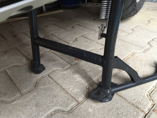

Mir wurde das mit dem alle paar Jahren lackieren zu blöd, habe jetzt wieder lackiert und ein Stück Gummischlauch mit Kabelbinder drüber gemacht. Bin gespannt, wie sich das bewährt.

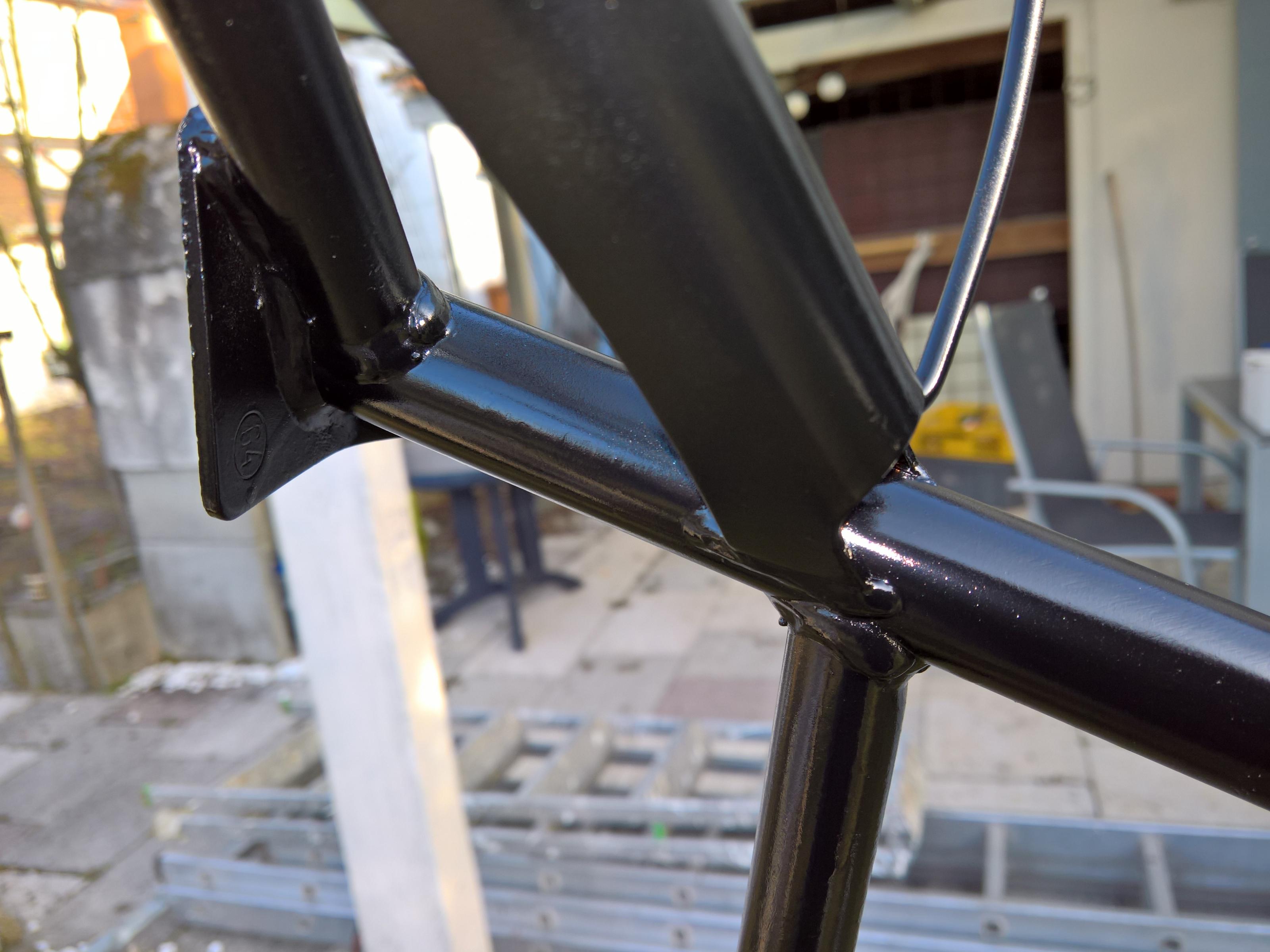

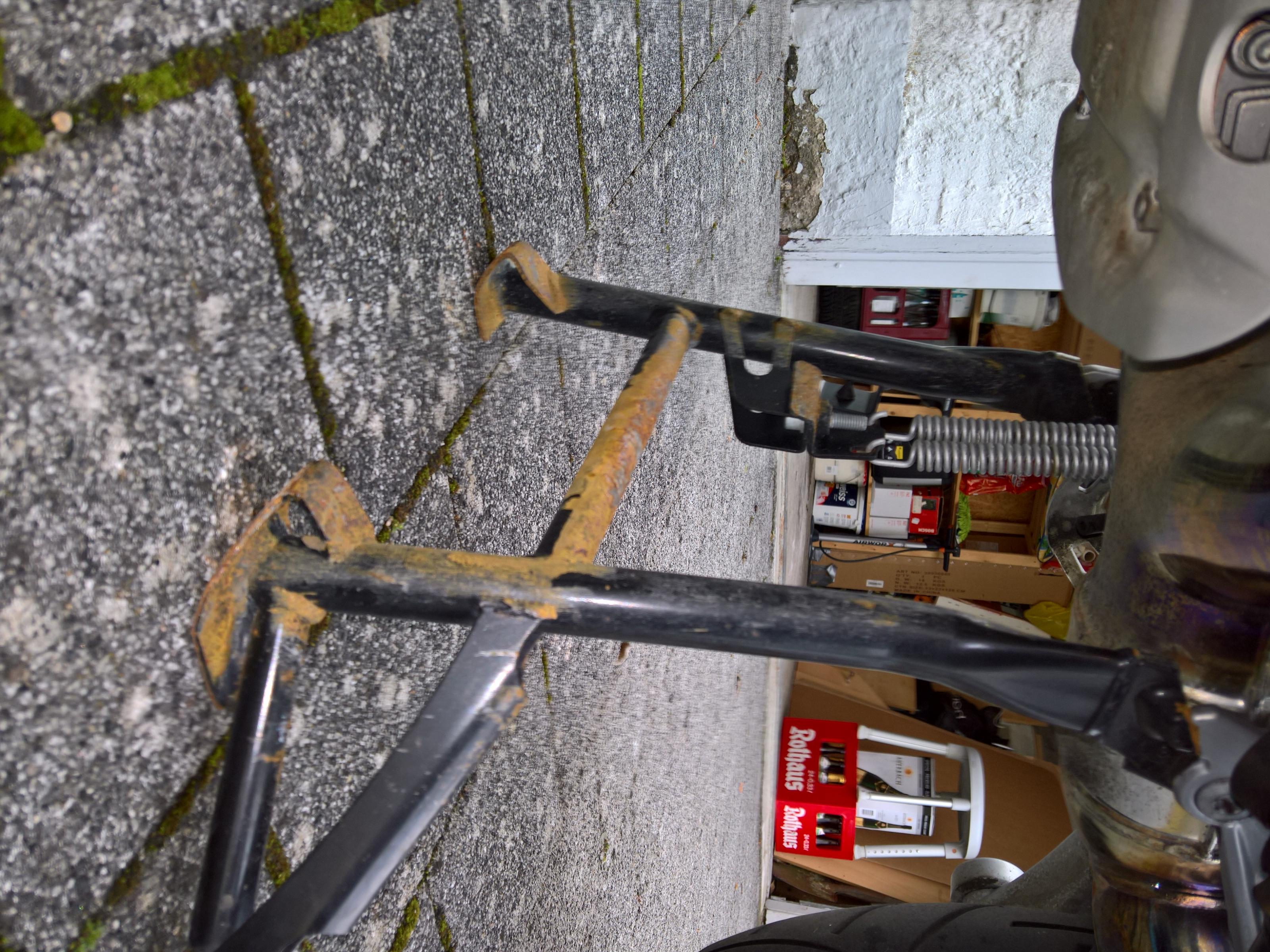

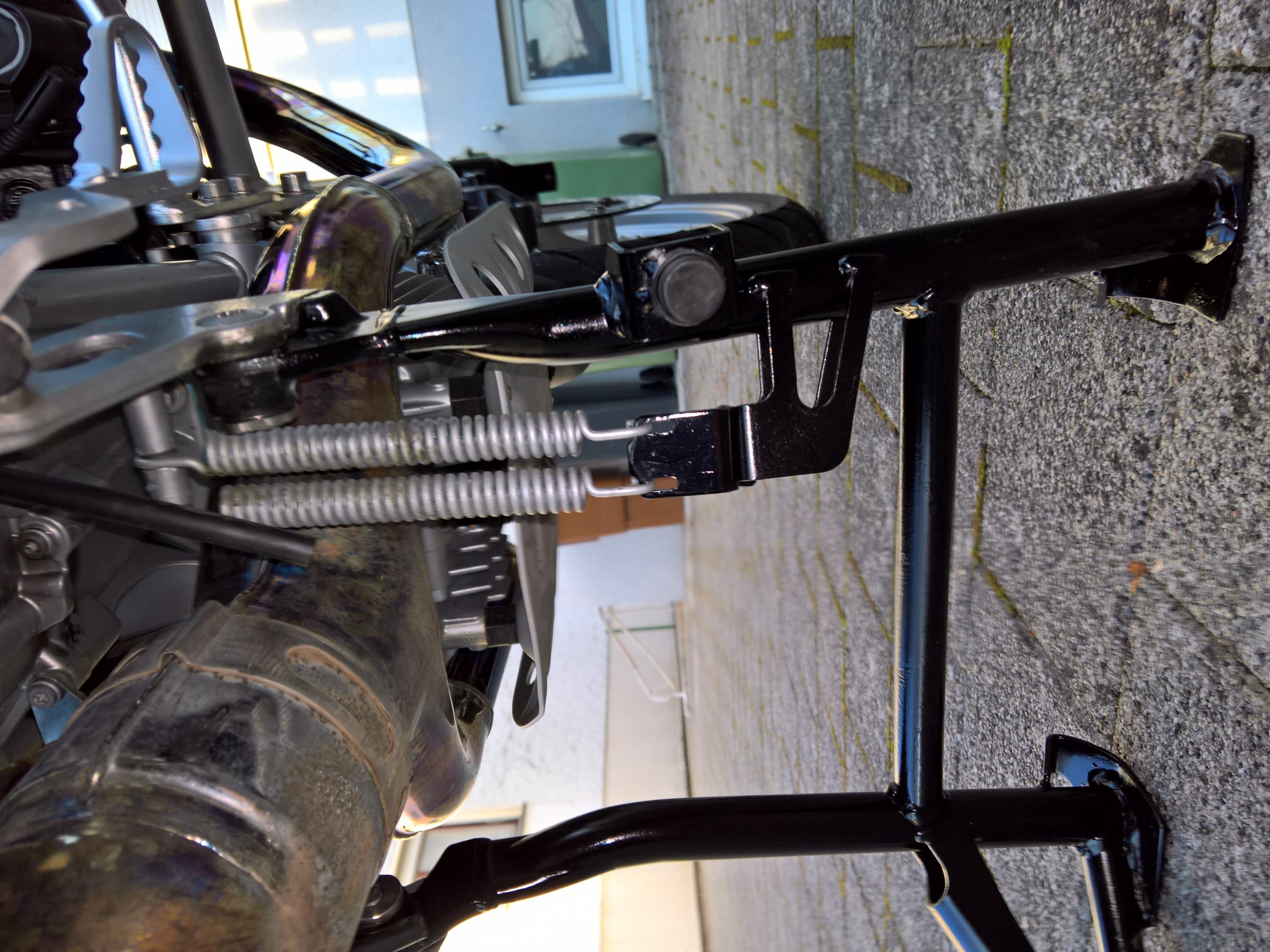

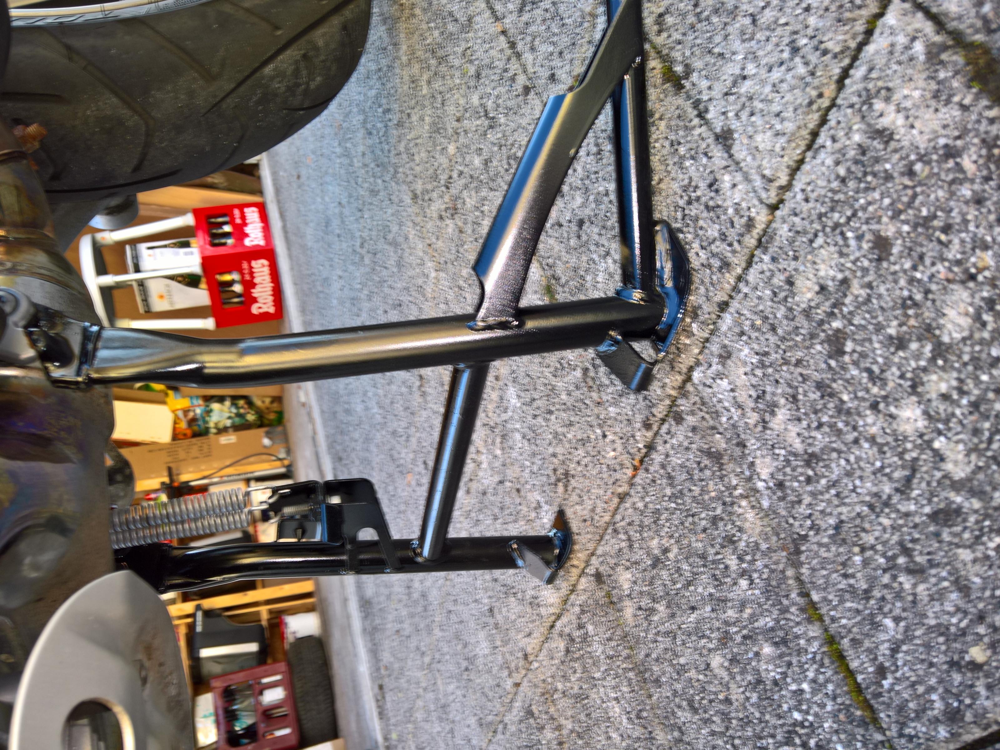

Dieses mal hab' ich den Haupständer abmontiert, entrostet, mit Zinkstaubspray grundiert und anschließend 2x lackiert.
WP_20170218_15_50_20_Pro.jpgWP_20170218_15_50_51_Pro.jpgWP_20170225_10_21_22_Pro.jpgWP_20170225_16_24_02_Pro.jpgWP_20170225_17_10_34_Pro.jpgWP_20170225_17_12_07_Pro.jpg
