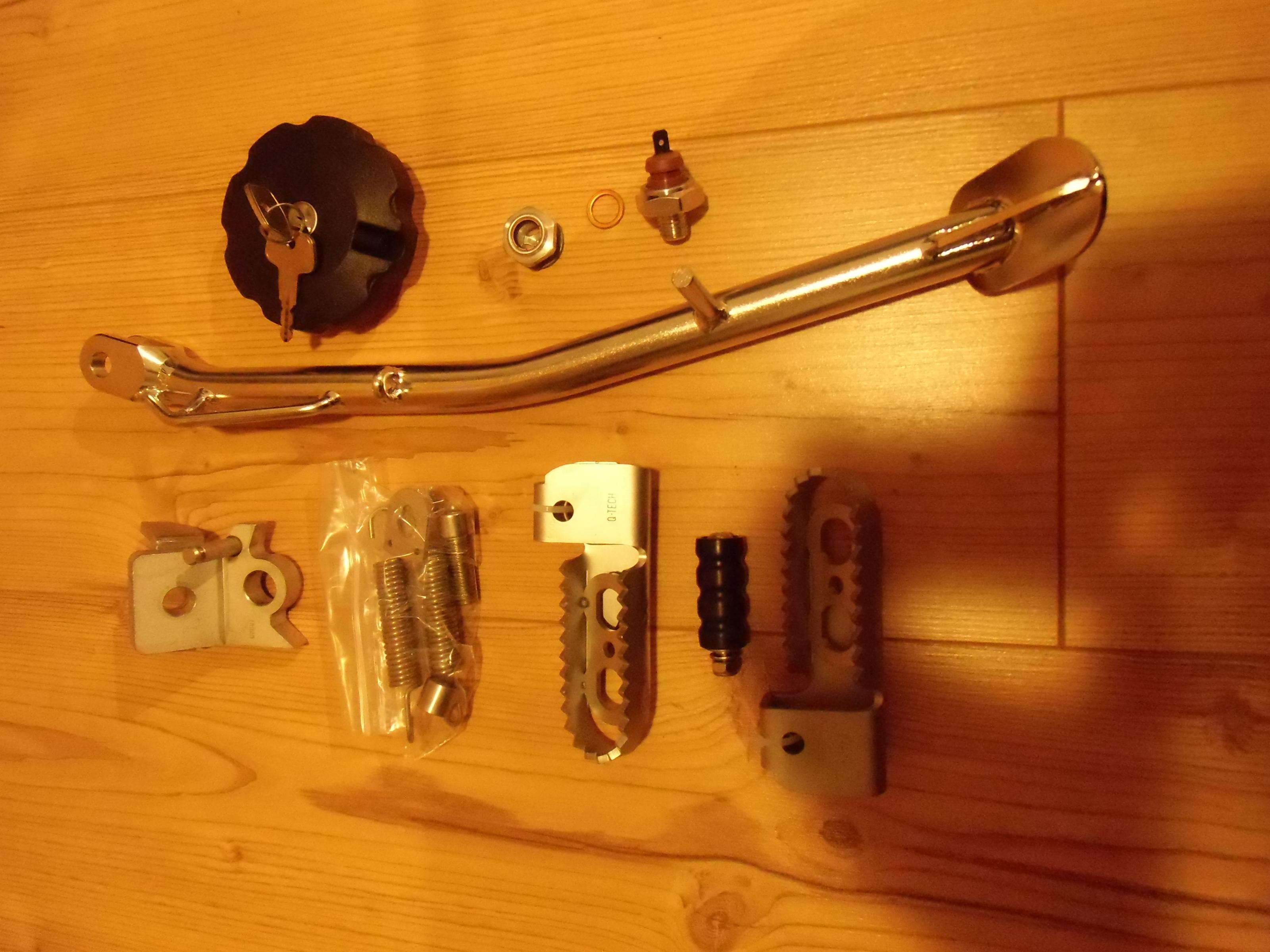

Moin
Namenloser:Hermann,Hermann nicht gleich so dolle :boese_2:aber Recht haste;)
Hier ein paar Adressen da wird dir geholfen.
swt-sport Manuel Schad hat auch alle Teile zu guten Preisen

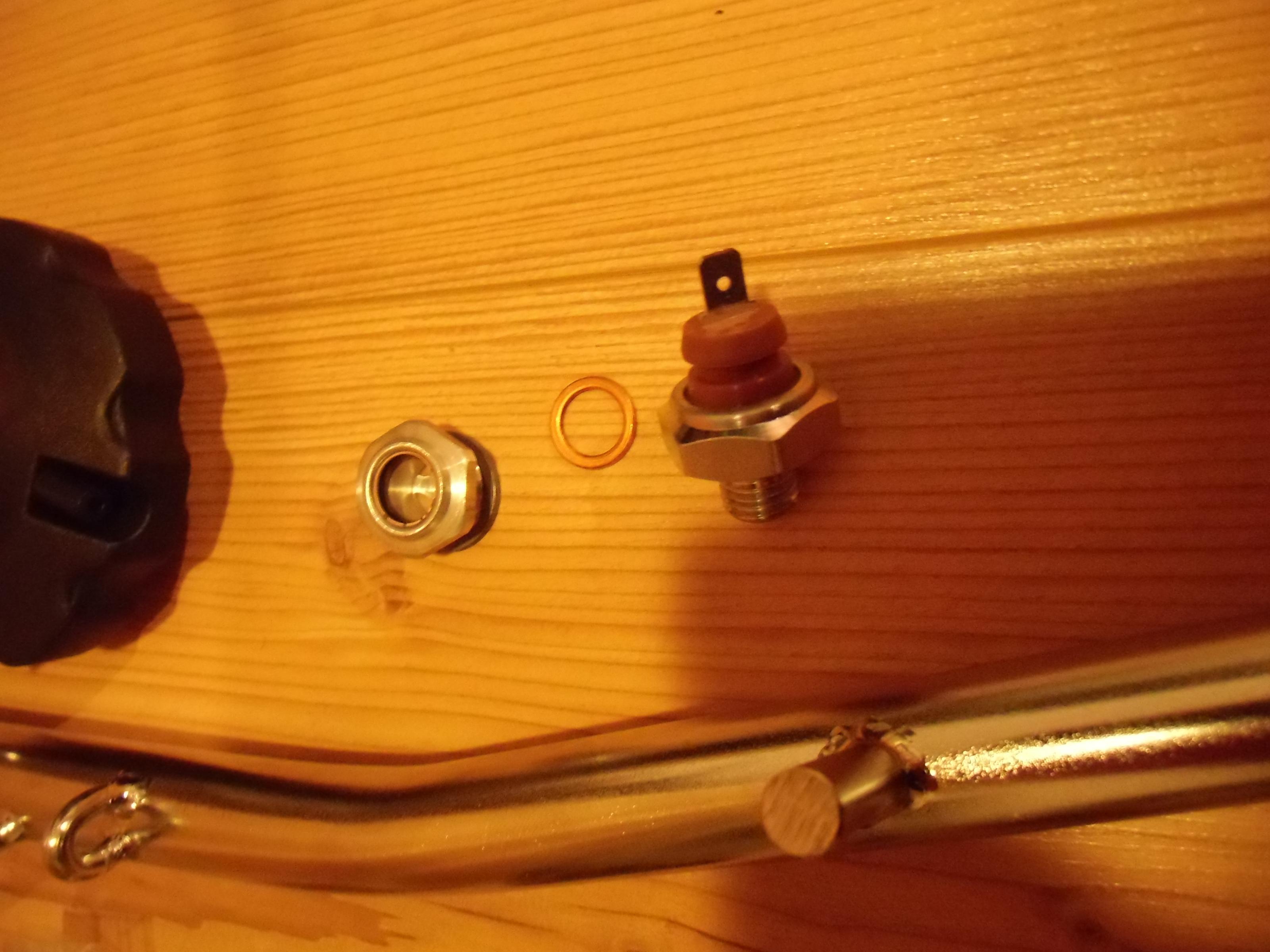

oder Boxerparts die haben auch alles und günstig--hab da gerade die Tage meinen Öldruckschalter bestellt.
Und zu den Reifen---Hermann sagte es schon Heidenau K60 Scout--absolut Top.
Übrigens bei mir war heute schon Bescherung---Päckchen kam---mit Öldruckschalter:nicken:
mfg HPMaggus

Sorry for OT...Maggus ist dat ein längerer Seitenständer?
E
ehemaliges Mitglied
Moin Hermann.
Er ist etwas länger.
Somit steht sie etwas aufrechter.
MFG. HPMAGGUS

Moin Chris
Uff de Packung steht HERTH+BUSS
Öldruckschalter
Öffner M12x1,5. 0,2-0,5 Bar
Klar für mein BJ 88.
Aber schau doch mal rein bei Boxerparts.
Oder ruf mal beim Manuel durch.
Manchmal entdeckt man noch Teile die man meint aus zu tauschen/oder müssen, einfach um sicher zu gehen.
Mfg HPMaggus

Deswegen hab ich mir ein Schauglas für das Getriebeöl gleich mit bestellt.
Ist die Farbe des Öles im Schauglas "Milchig" ist Wasser drin.
Was man bei geschlossener Schraube nicht sieht--nur dann bei ablassen/wechseln.
Ich denke die 20€ sollten noch drin sein:zwinkern:
