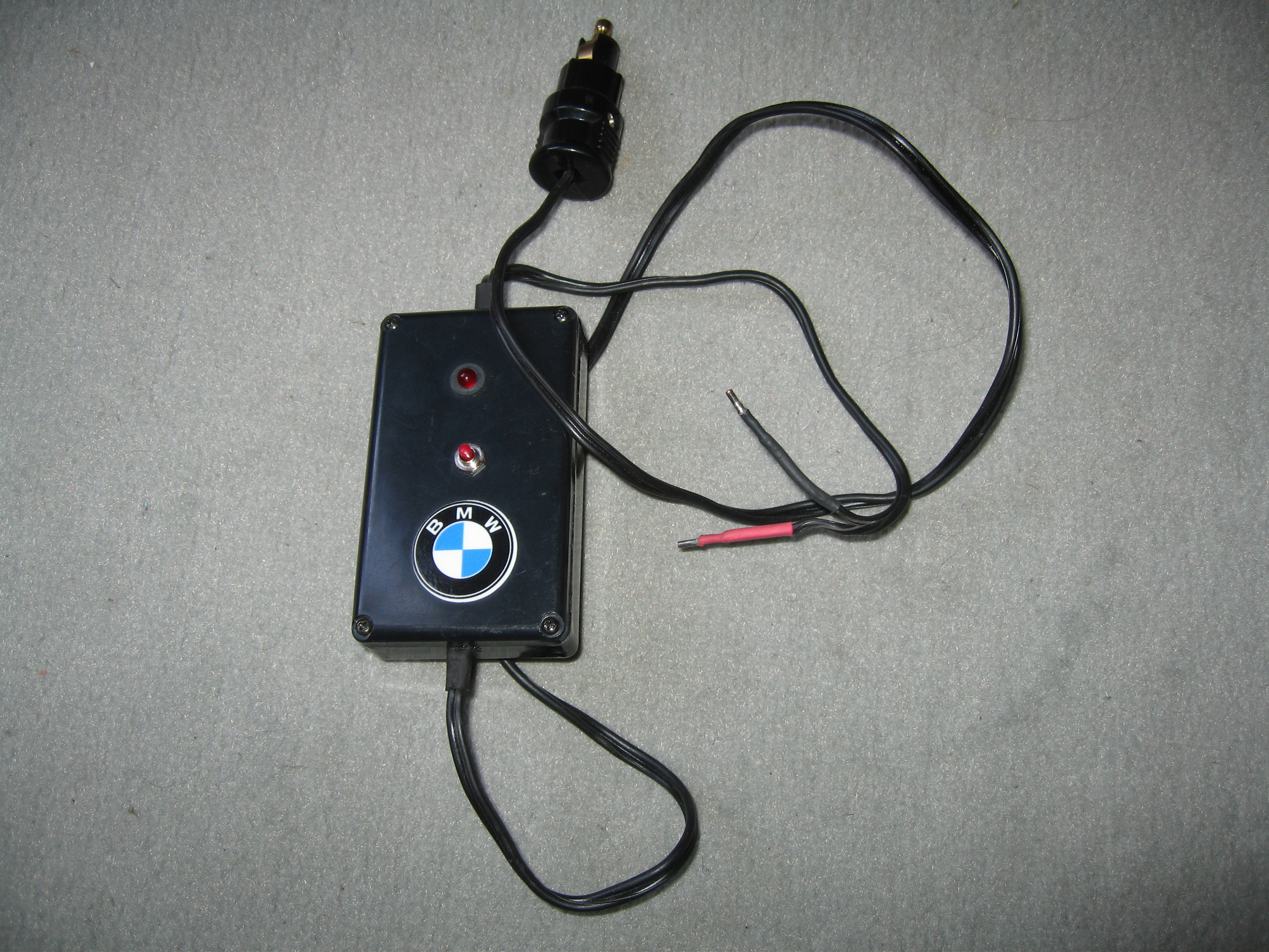

IMG_3018.JPGHallo zusammen.
ABS spinnt. Mal 100 km aktiv, dann plötzlicher Ausfall während der Fahrt!
Hat einer ähnliche Erfahrungen gemacht? Da diese Problem eben nur manchmal auftritt, kann ich mir keinen Reim darauf machen. Das Diagnose-Gerät (siehe Foto) zeigt auch keinen ABS Fehler an.
Der ABS-Fehlerspeicher lässt sich nicht löschen. Laut Beipackzettel des Diagnosegerätes soll der schwarze Stift des Gerätes in Pin 2 des Diagnose-Steckers. ABS-Drucktaster drücken, Zündung einschalten, und Drucktaster ca.2 Min. gedrückt halten. Danach sollte das blinken der ABS-Lampen aufhören.
Tut es bei mir aber nicht. Auch längeres drücken des ABS-Drucktasters konnte die ABS-Lampen nicht zum ausschalten bewegen.
Bin für jeden Tipp dankbar.
Helmut

Hi
Wenn Du einen bestehenden Fehler hast kannst Du ihn zwar löschen doch ist er eben 1 Sekunde später wieder "da". Ich vermute einer der Sensoren könnte am Rande seiner Existenz sein,. Vorübergehen könnte es dann helfen ihn "eine Spur" näher am Geberkranz zu positionieren.
Ergo: Mal mit einem Geber testen gegen den "kein Verdacht" besteht. Das Foto des "Diagnosegerätes" ist nett aber nichtssagend. Kann es sein, dass es eine Variante von Messmittel zur Fehlerspeicheranalyse ist?

Hallo Gerd.
Hast recht, ist eine Variante.
