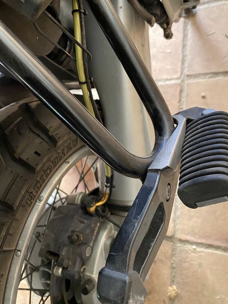

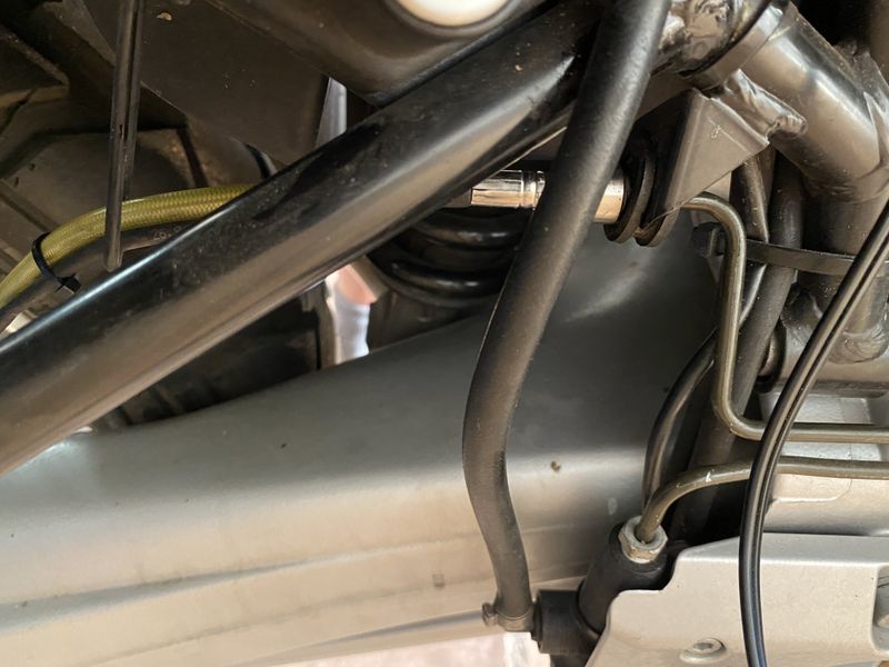

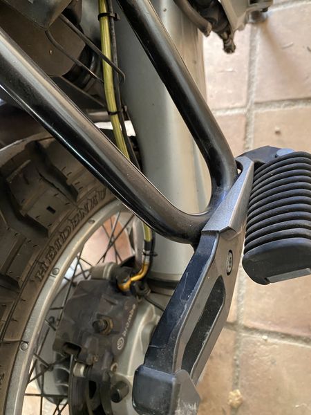

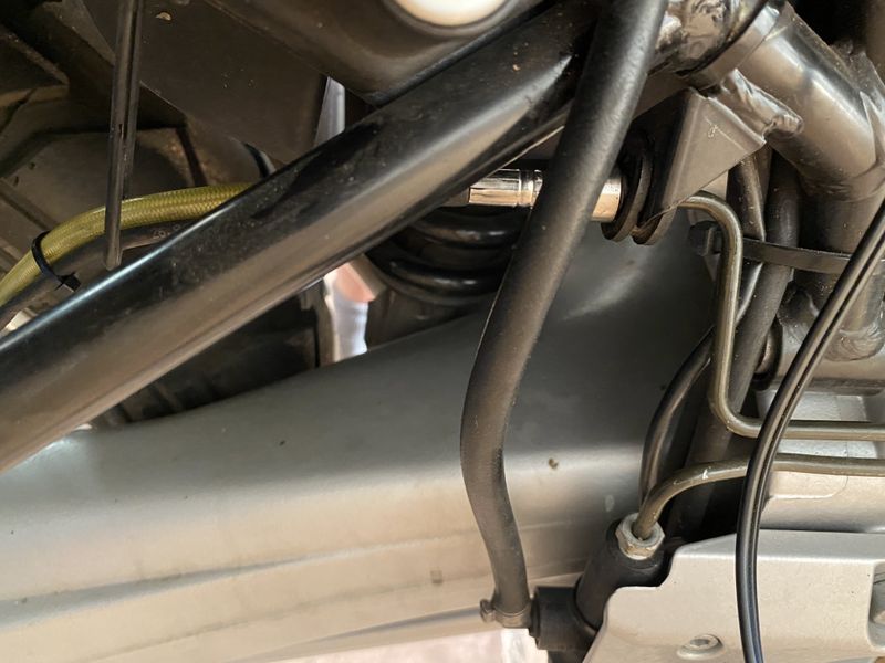

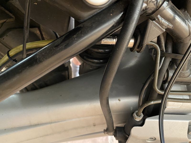

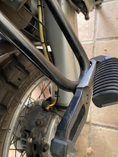

Servus Schraubergemeinde!
Bin heute mit Allem fertig geworden und bin jetzt echt zufrieden. Die Bremse zieht jetzt ungefähr
3x so gut wie zuvor.
Folgende Arbeiten habe ich ausgeführt:
Bremssättel vorn und hinten ausgebaut gereinigt - neue rote Beläge
(die alten Beläge waren glasig und steinhart)
alle Bremsschläuche raus und gegen Stahlflex ersetzt
Ausgleichsbehälter gereinigt und alles mit sauberer Bremsflüssigkeit gespült
Motoröl und Filter gewechselt (war echt eine brutal schwarze alte Suppe)
Getriebeöl gewechselt
Winkelgetriebeöl gewechselt
Verriegelung Sitzbank erneuert (war gebrochen)
neue Reifen aufgezogen (die Alten waren aus 2004)
neue Tachowelle eingebaut
War jetzt echt eine ganz schöne Schrauberei aber hat Spaß gemacht und sich auch
gelohnt glaube ich. :wavespin:
Danke nochmal für eure Tips!:applaus::Super:

Hallo, der Umbau auf Flex-Leitungen und neue Beläge und neue Bremsflüssigkeit würde ich auf alle fälle machen. Habe ich bei meiner vor der großen Grand de Alpes Tour auch gemacht und hatte ein sehr gutes Gefühl bei den vielen Pässen.
Anhang anzeigen 514798Anhang anzeigen 514799
Das glaube ich dir .... ist wirklich gleich ganz was anderes wenn die Bremse auch so geht wie sie soll!
