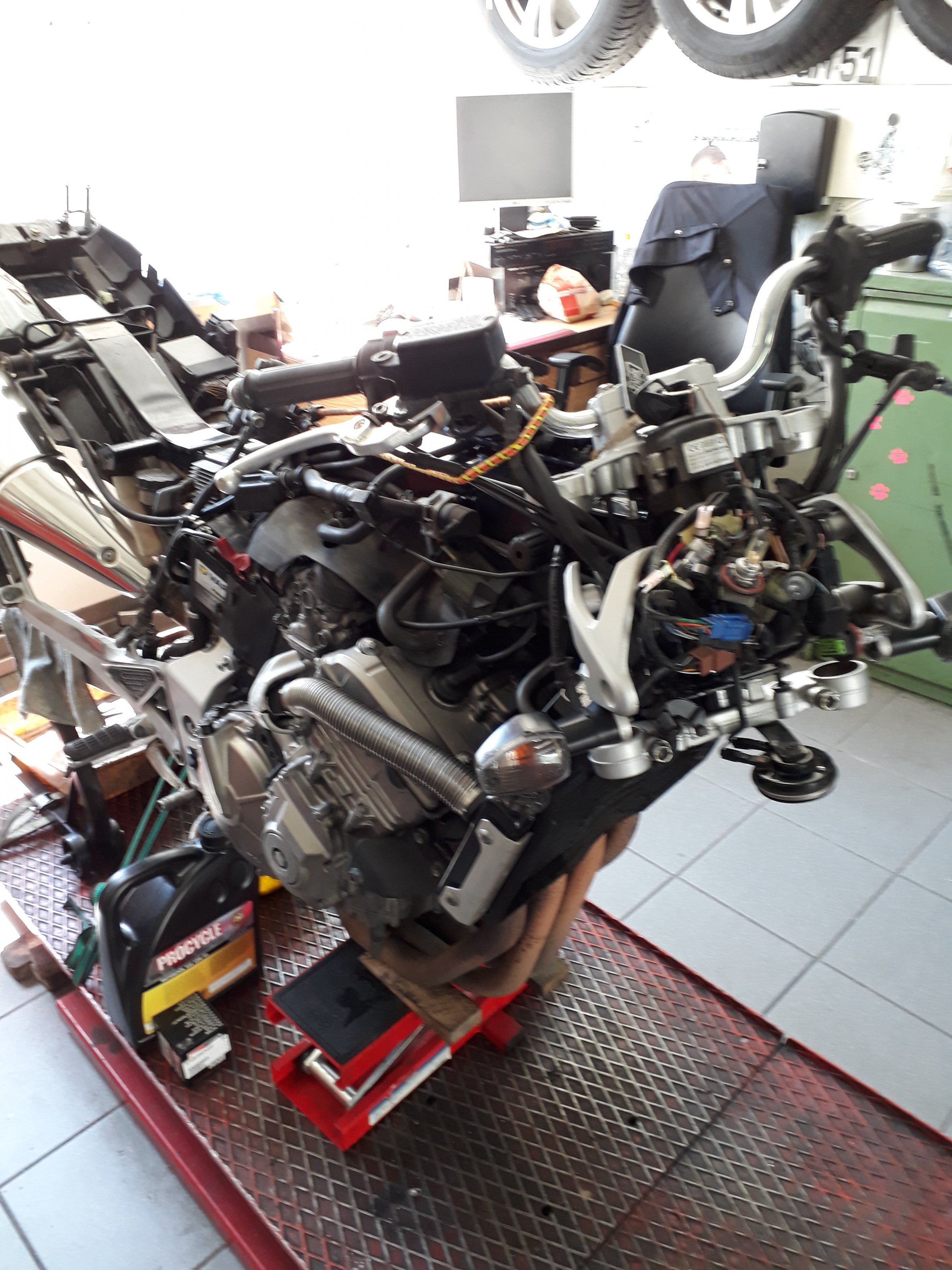

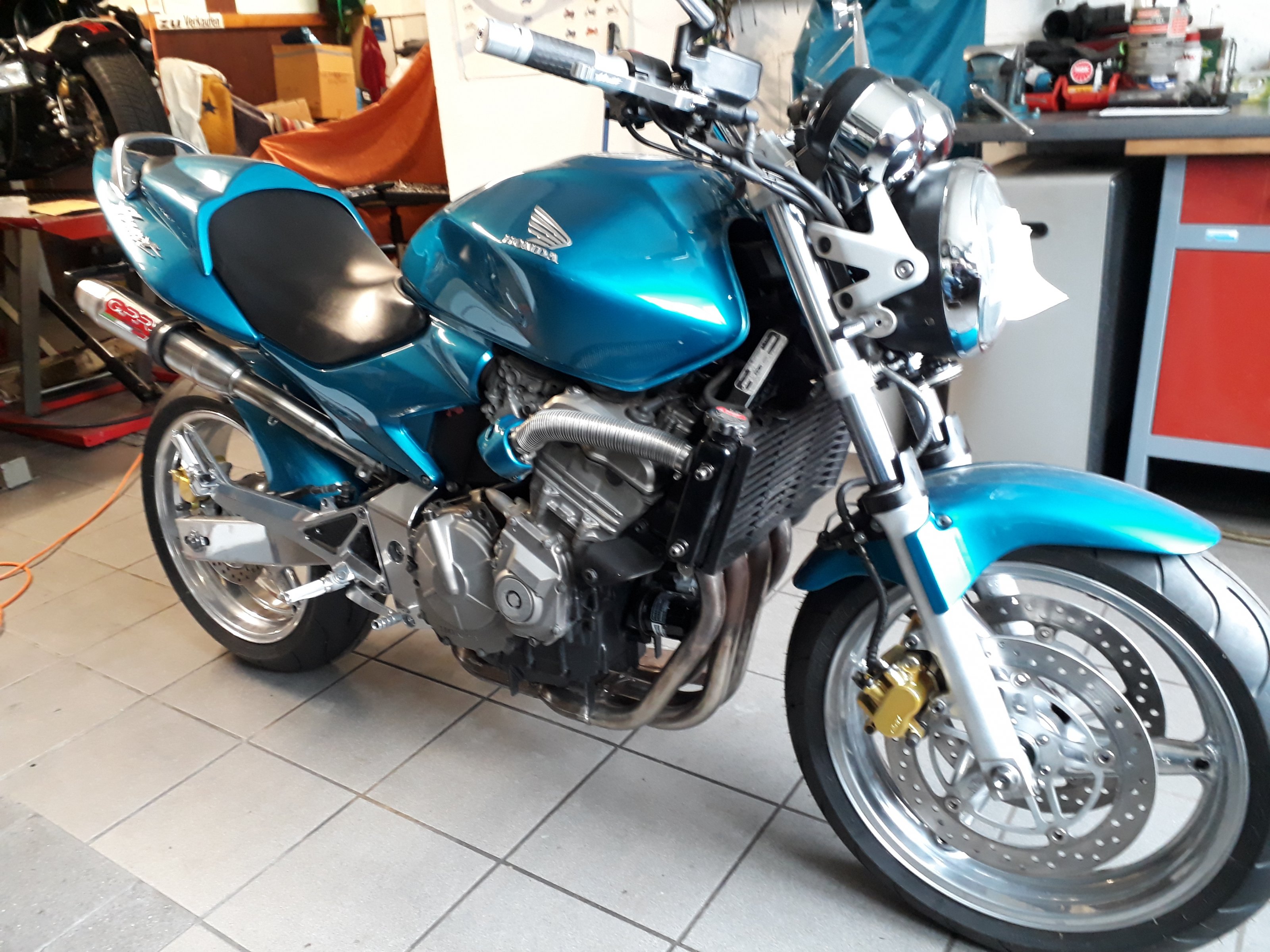

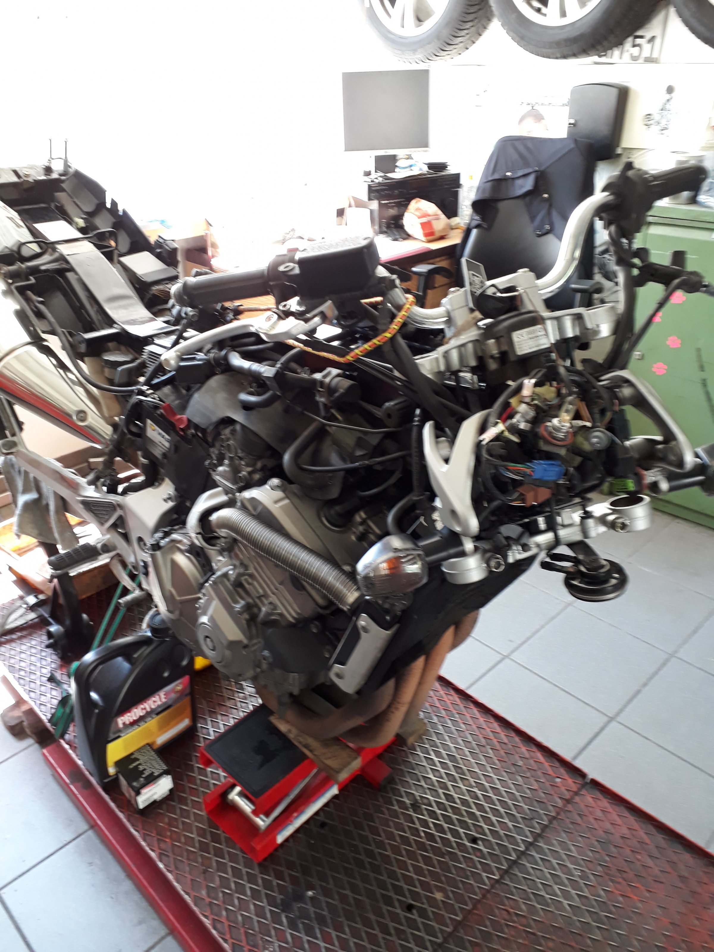

Jo , weils schön ist ;) , wenn ich mit dem Eisenhaufen durch bin ,
hat die Bezeichnung " GS " ihren Sinn eh verloren .
Hier mal ein Bild von der traurigen Gestalt .
Weiter unten mal ein Beispiel wie man aus einem Haufen Kacke wieder ein vorzeigbares Moped
basteln kann , wers nicht erkennt , ist ne 2002er Honda Hornet , 98PS bei gerade mal 180 KG ,
geiles Fahrwerk , prima für den zügigen Landsraßenritt , aber dank SB Lenker auch gemütliches
Bummeln mit Mutti möglich , wenns den mal sein muß.
