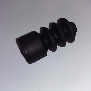

Hallo Ralf,
ich würde mal schauen ob nicht irgendein Gummi zum Beispiel vom Bremszylinder einer Trommelbremse passt. Es gibt sicher auch einen passenden Faltenbalg, Vielleicht kannst Du die Nut im Bremszylinder messen und den Durchmesser der Betätigungsstange. Dann hast Du die 2 wichtigen Maße. da es Gummi ist kann es auch wenige Millimeter enger sein...
Nur mal als Idee: Manschette.jpg
Wenn Du bei eBay nach "Manschette" oder "Faltenbalg" suchst findest Du oft auch Maßangaben dazu.
MfG Gärtner
