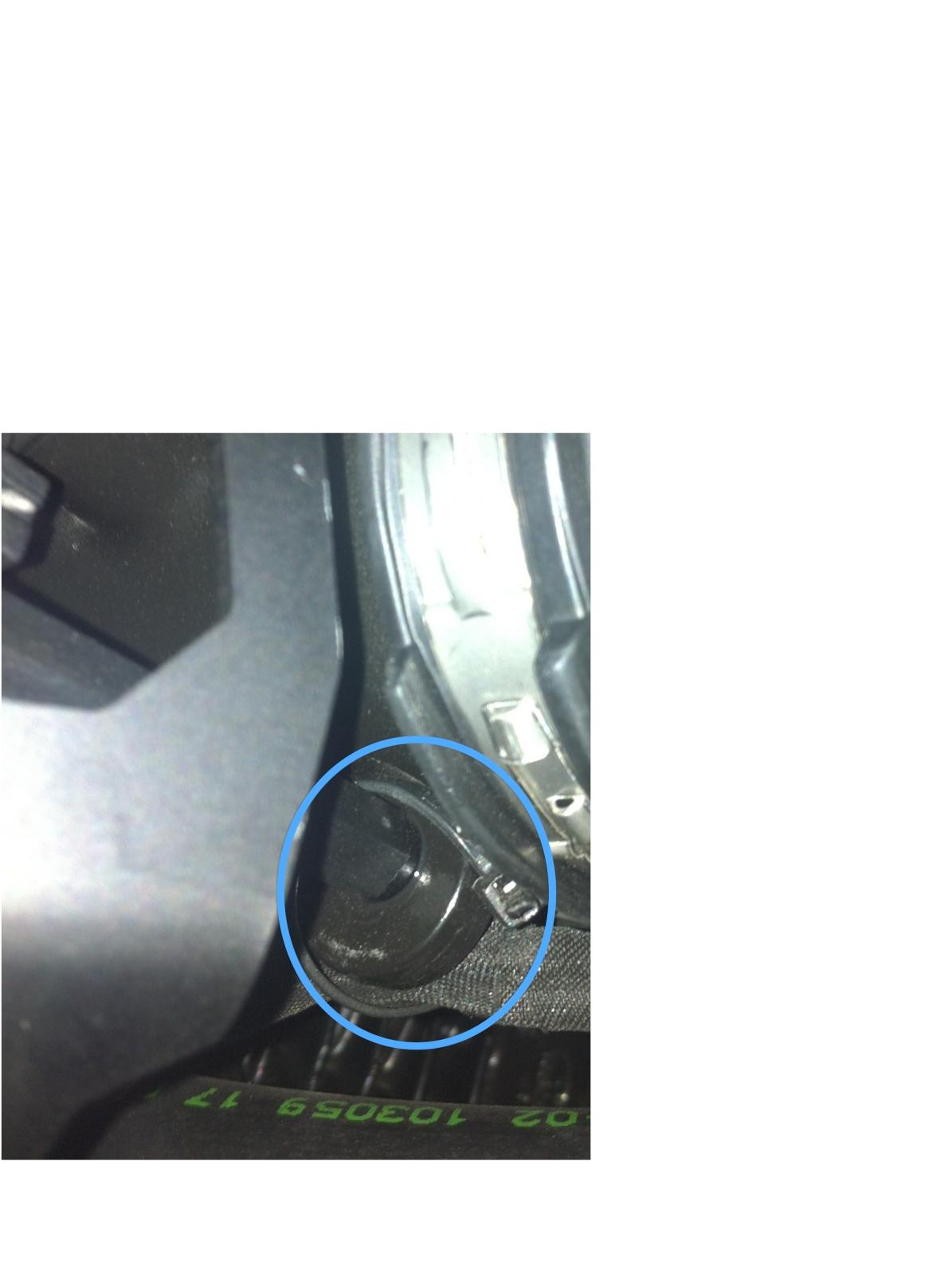

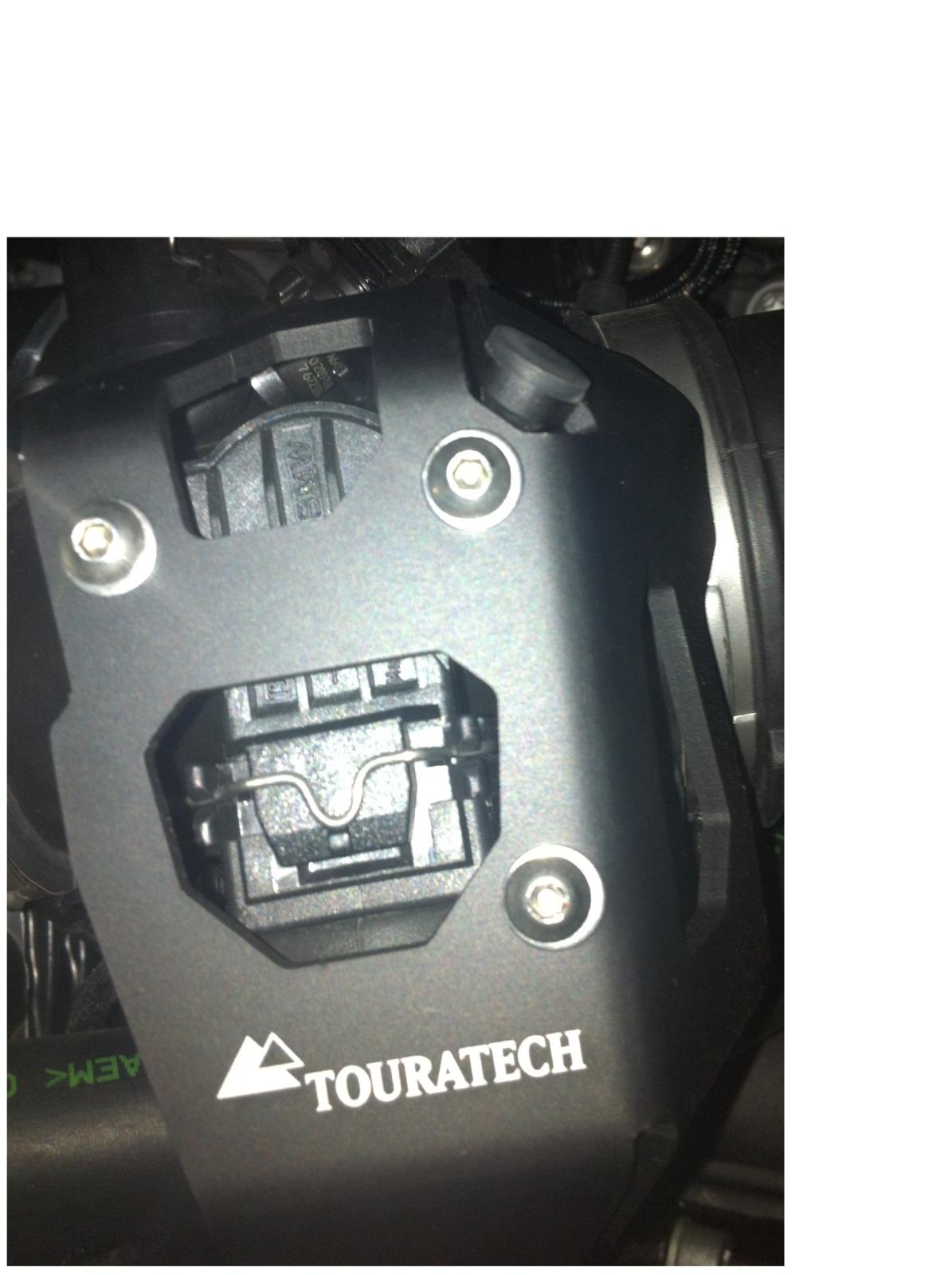

Apropos „hängen bleiben“...: Die offenliegende Einspritzanlagentechnik mit den kleinen, Plastikschaltern- und Verschlüssen konnte ich mir nicht länger mit ansehen und habe sie wie Anfangs ja schon vermutet nachträglich auch noch mit etwas Schutz aus dem Zubehörhandel versehen. Dabei ist mit aufgefallen, dass BMW offenbar SEHR GUT mit den Kollegen aus dem Zubehörhandel zusammen arbeitet:
Im konkreten Fall geht es um die Befestigung des Drosselklappen-Poti-Schutzes am Ansaugrohr wobei mir auffiel, dass es für dieses 3. vorbereitete und überlackierte Loch (Foto mit bereits montiertem Abstandshalter) in der Halterung des Poti´s irgendwie so gar keine Existenzberechtigung gibt... Es sei denn, da müsste „später“ noch etwas montiert werden... Ein Schelm, wer böses dabei denkt... ;-)

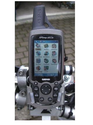

Bei der Halterung meines geliebten - weil vielfältig einsetzbaren und langjährigen Navi-Begleiters Garmin GPSMAP 62 csx musste ich wie auch schon bei anderen Mopeds etwas basteln. Nach Fehlkauf des TT-Anbauadapters (passt aufgrund des hochkantigen Formfaktors des Navis nicht gut ins Cockpit) sowie für mich wenig akzeptablen Lösungen wie eine Montage auf der Lenker-Querstange oder Lenker-Klemmung kam auch auf der Boxi die Standardlösung zum tragen: Eine gekürzte Lenkerstrebe hält das Navi sehr stabil und in Reichweite der linken Hand. Optisch jetzt nicht soooo toll, aber funktionell und bereits 1000de von Kilometer erprobt.

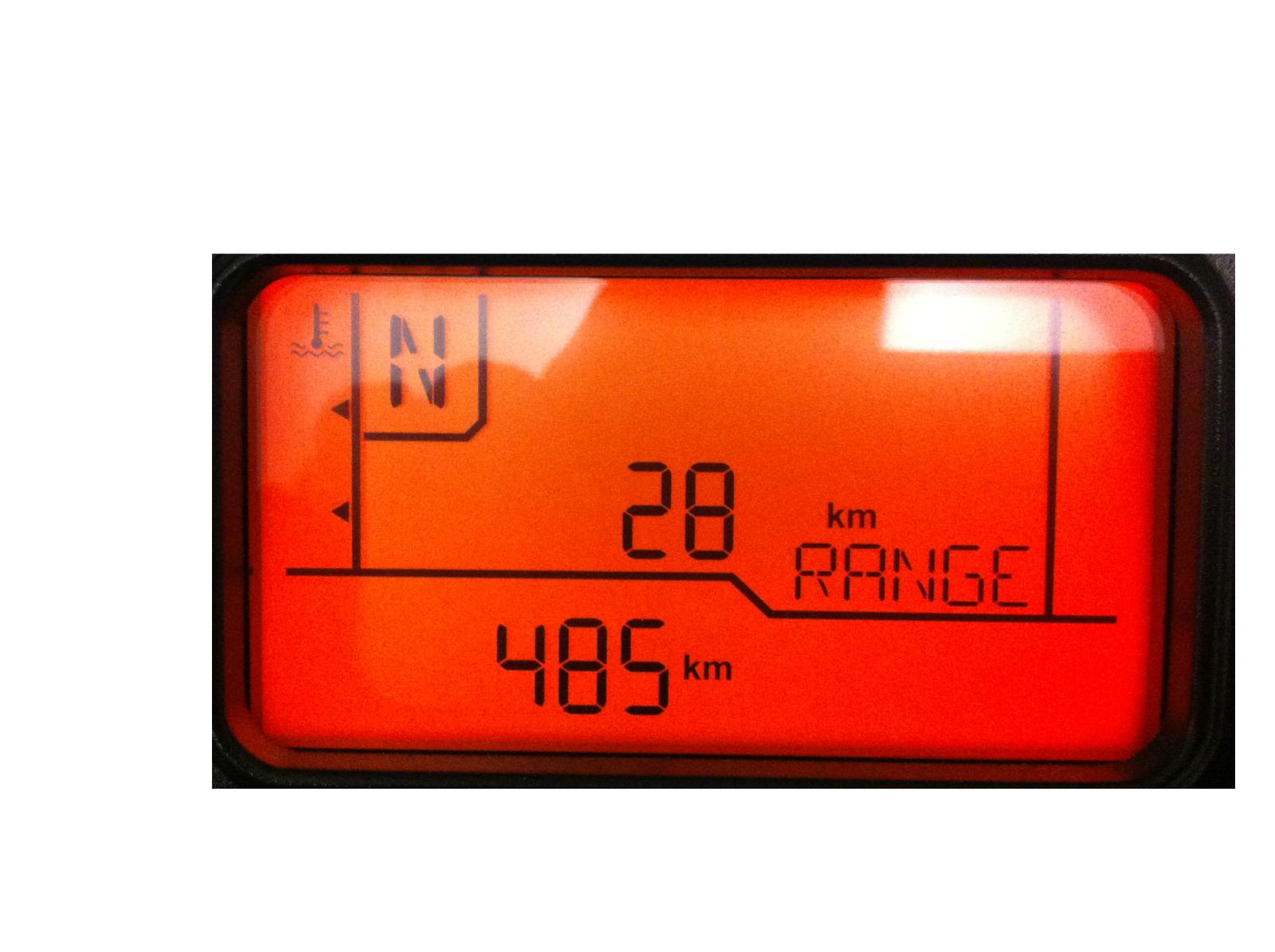

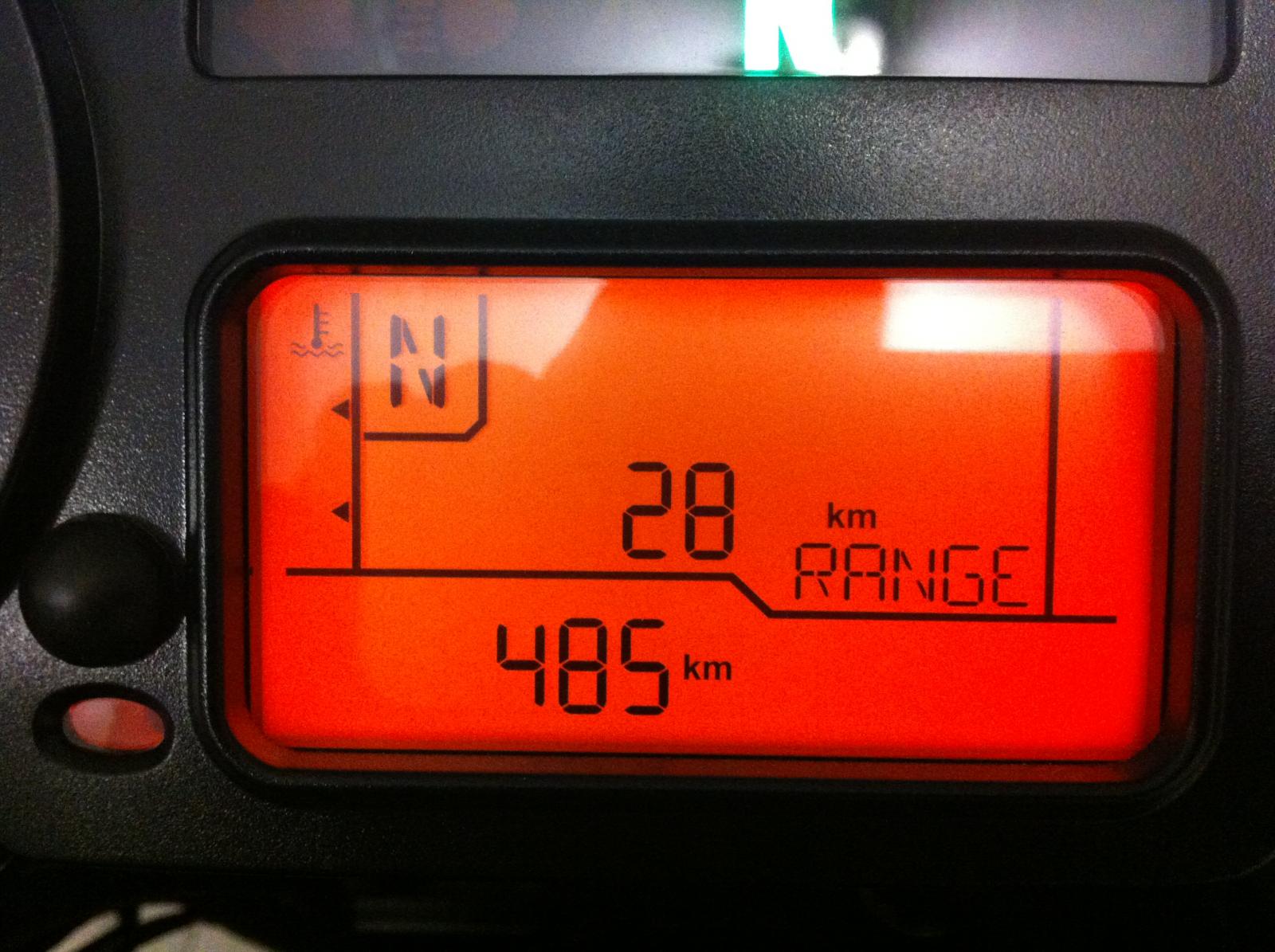

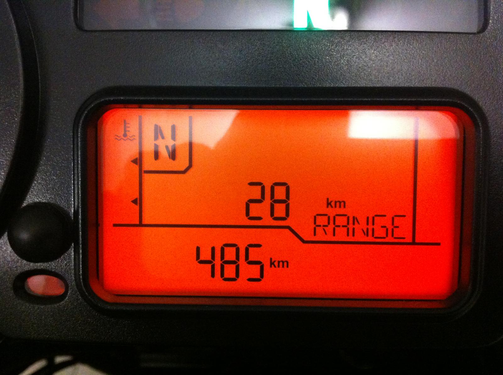

Viel sagen kann man nach knapp 500 km Laufleistung ja noch nicht, aber es machen sich schon gewisse - wenn auch kaum merkliche - Unregelmässigkeiten im Motorlauf bemerkbar. Ganz zu Anfang hat Boxi irgendwie gleichmäßiger vibriert. Die Synchronisierug wirds schon richten... Auch finde ich den Leerlauf von gut 1200 Umdrehungen etwas hoch. Mag mich aber täuschen. Mit dem ESA setze ich mich noch eingehender auseinander.
Ansonsten läuft sie sauber und anständig. Zieht aus Kurven auch in hohen Gängen kraftvoll raus, bremst ordentlich - auch mit den Stollen und lenkt sich sauber und zielgenau - kein Grund zu klagen.

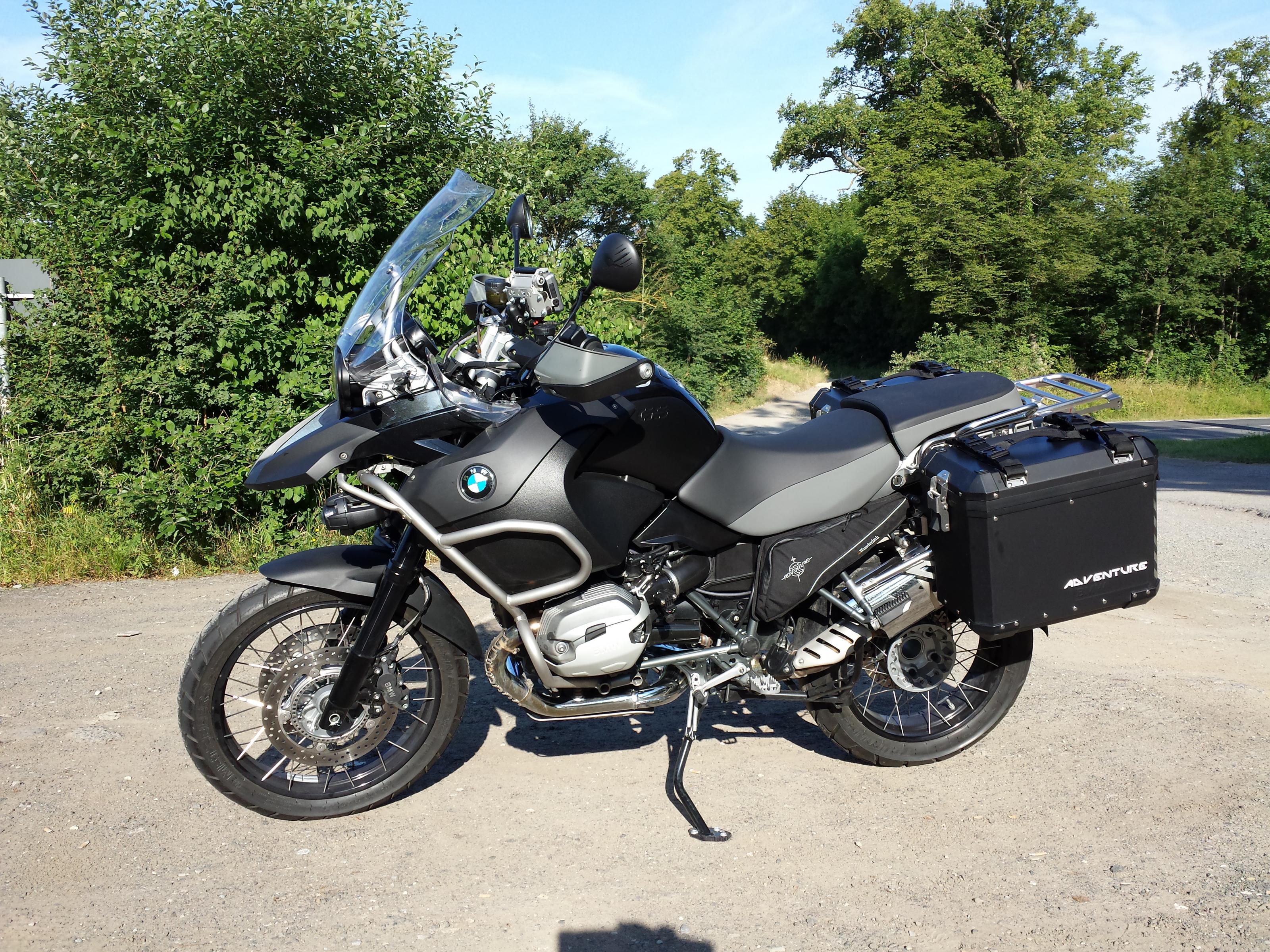

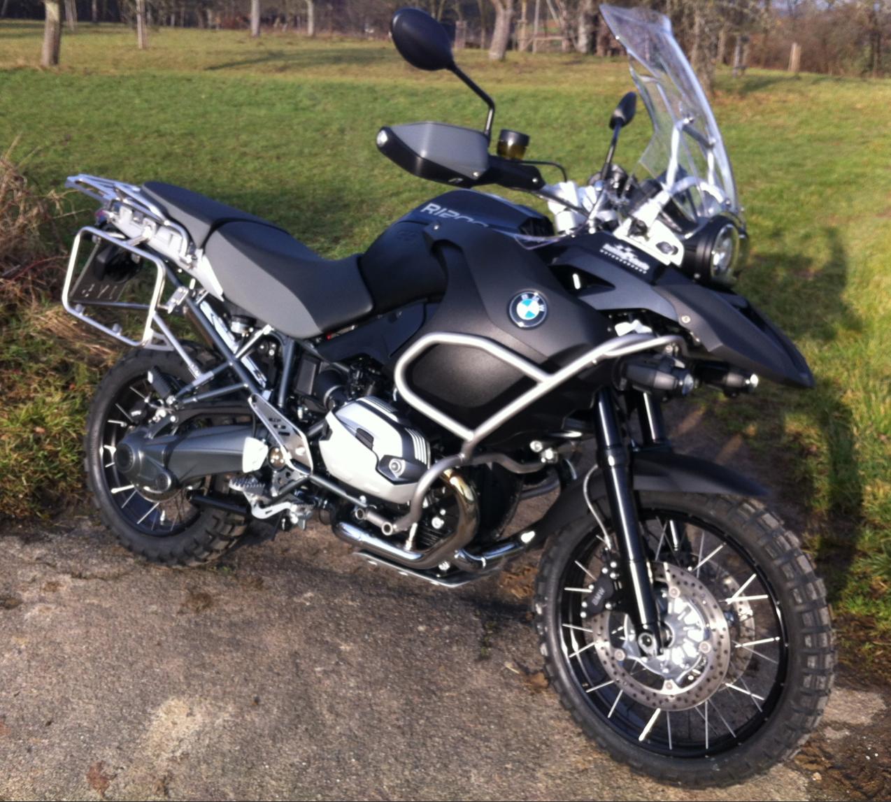

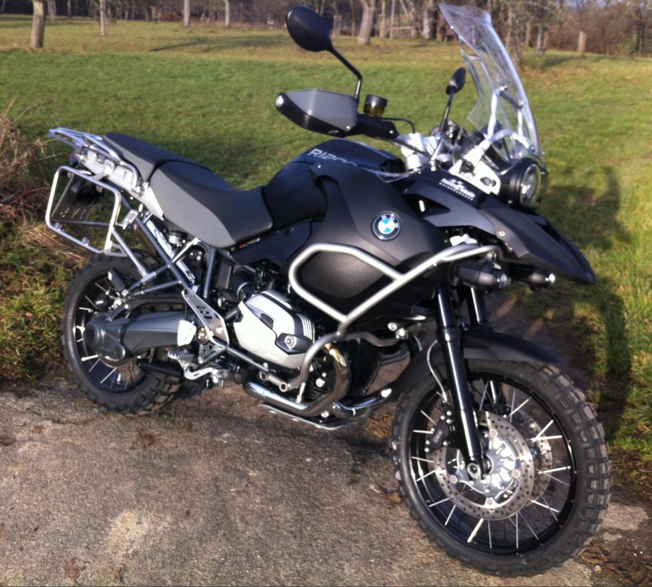

Hy Community!
Am Wochenende war es dann auch soweit: Ich war beim :) und nahm sie in Empfang:
Eine der letzten neuen Luft-/Ölgekühlten 1200er ADV im dezenten „Triple Black“-Outfit:

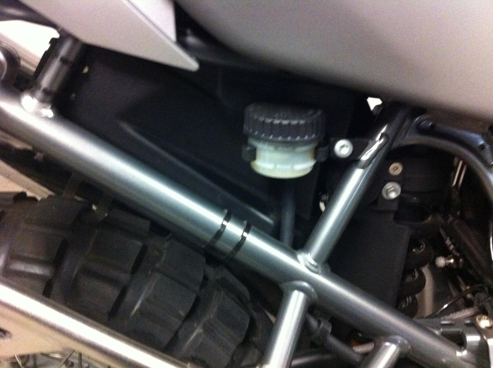

Anbau des Innenkotflügels
Eigentlich eine Frechheit seitens BMW, so etwas elementares wie den Spritzschutz am Rahmenheck dem Zubehörmarkt zu überlassen - „offene Optik“ hin oder her. Der „Eislöffel“ bringt ja auch keine Besserung - er dient nur dem Spritzschutz für den nachfolgenden Verkehr. Aber gut, reingebissen in den sauren Apfel und das alberne Plastikteil von WM mit den noch hässlicheren Kabelbindern montiert - in jeder Hinsicht fragwürdig. Mit farblich zum Rahmen passenden Bindern ist es dann optisch aber gerade noch so zu ertragen. Ich habe sogar fast noch ein „Schnäppchen“ gemacht: Das Teil gibt es seit dem erscheinen der neuen LC immerhin 30,- günstiger.

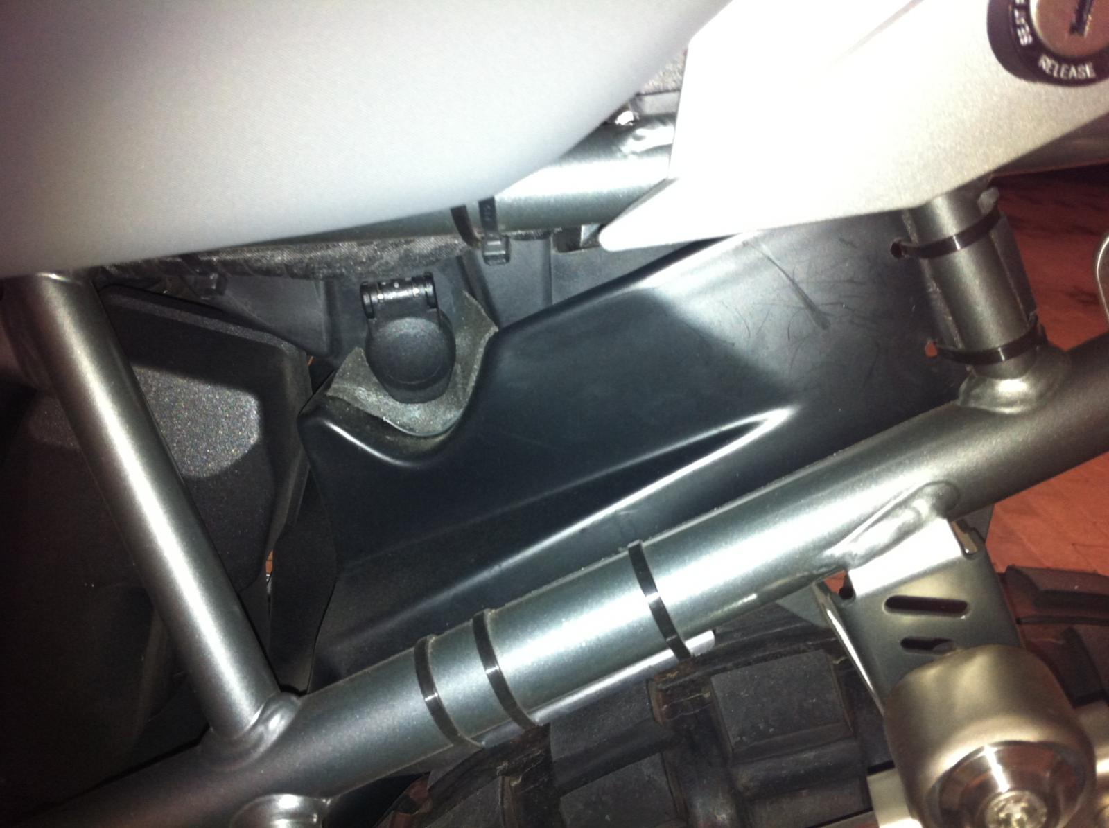

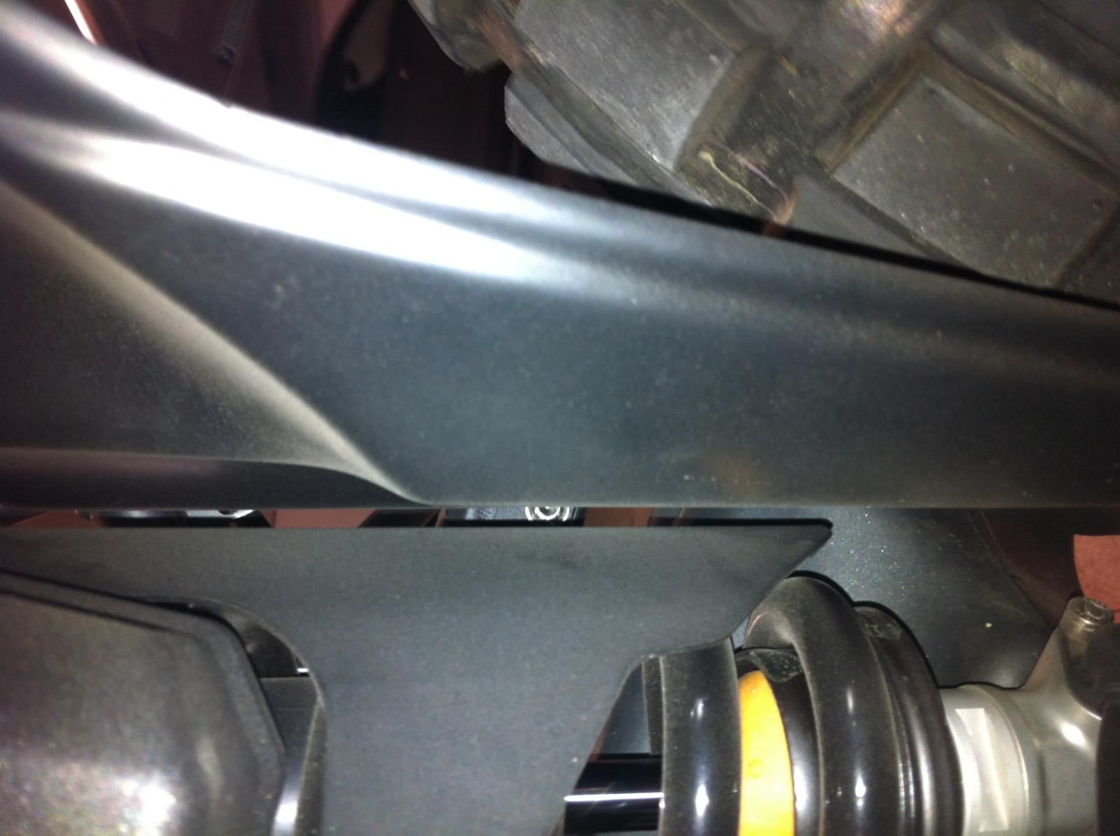

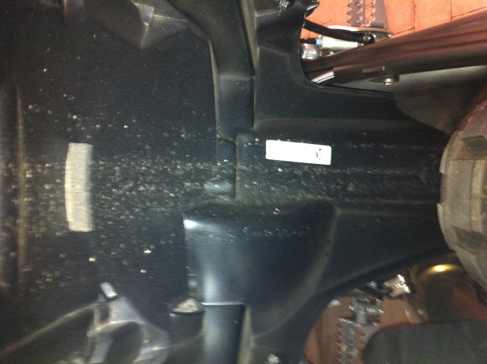

Sag mal Jan:
Bist Du zufrieden mit dem Spritzschutz von WM? Könntest Du mal ein oder zwei Fotos machen? Ich möchte meiner ADV auch irgend so ein Ding verpassen...
Gruß Daniel
Jo, der Schutz ist soweit ok. Passgenau und easy zu montieren. Bei Regen konnte ich ihn allerdings noch nicht testen. Wird aber seinen Zweck erfüllen. Der vorhandene Schutz an den ESA-Maschinen kann montiert bleiben - es muss nur, von hinten gesehen, die linke Befestigungsschraube entfernt werden. Darauf achten, das BEI und KURZ NACH DER Montage genügend Spiel zwischen HR und Schutz verbleibt.
Anbei noch die gewünschten Bilder:

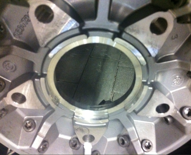

Beim Radwechsel, der ja flott von der Hand geht, ist mir die Radnabe bzw. deren ja fast schon filigrane Aufnahme am Winkelgetriebe ins Auge gefallen: Wie man mit dieser zierlichen Konstruktion so ca. 100 PS auf die Straße bringt, ist ja schon erstaunlich, aber gut gemacht - wenn´s denn hält ;-)

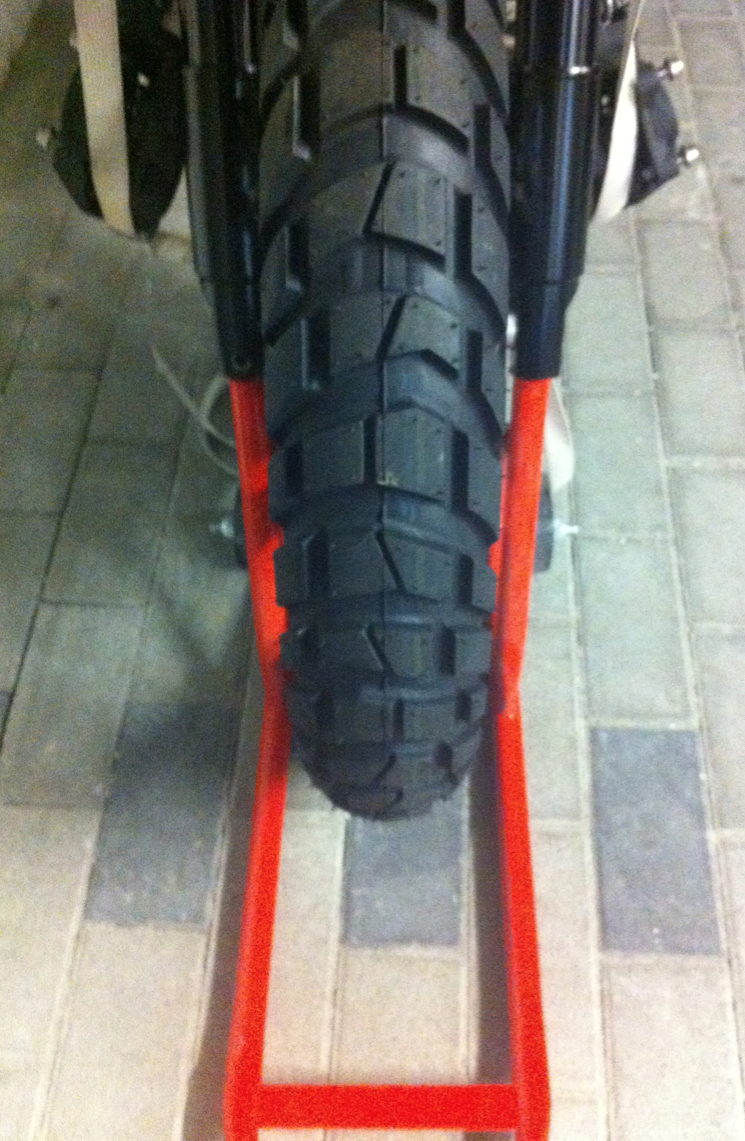

Tip: Der Radausbau vorne geht auch ganz prima mit so einem Montageständer der dank der Löcher an den unteren Enden der Tauchrohre auch bei der GS passt. Erspart einem die zwei Bierkästen auf der Gepäckbrücke. Dazu sollte man vorab die Schraube der Achsklemmung entfernen aber die muss ja eh zum Radausbau raus.

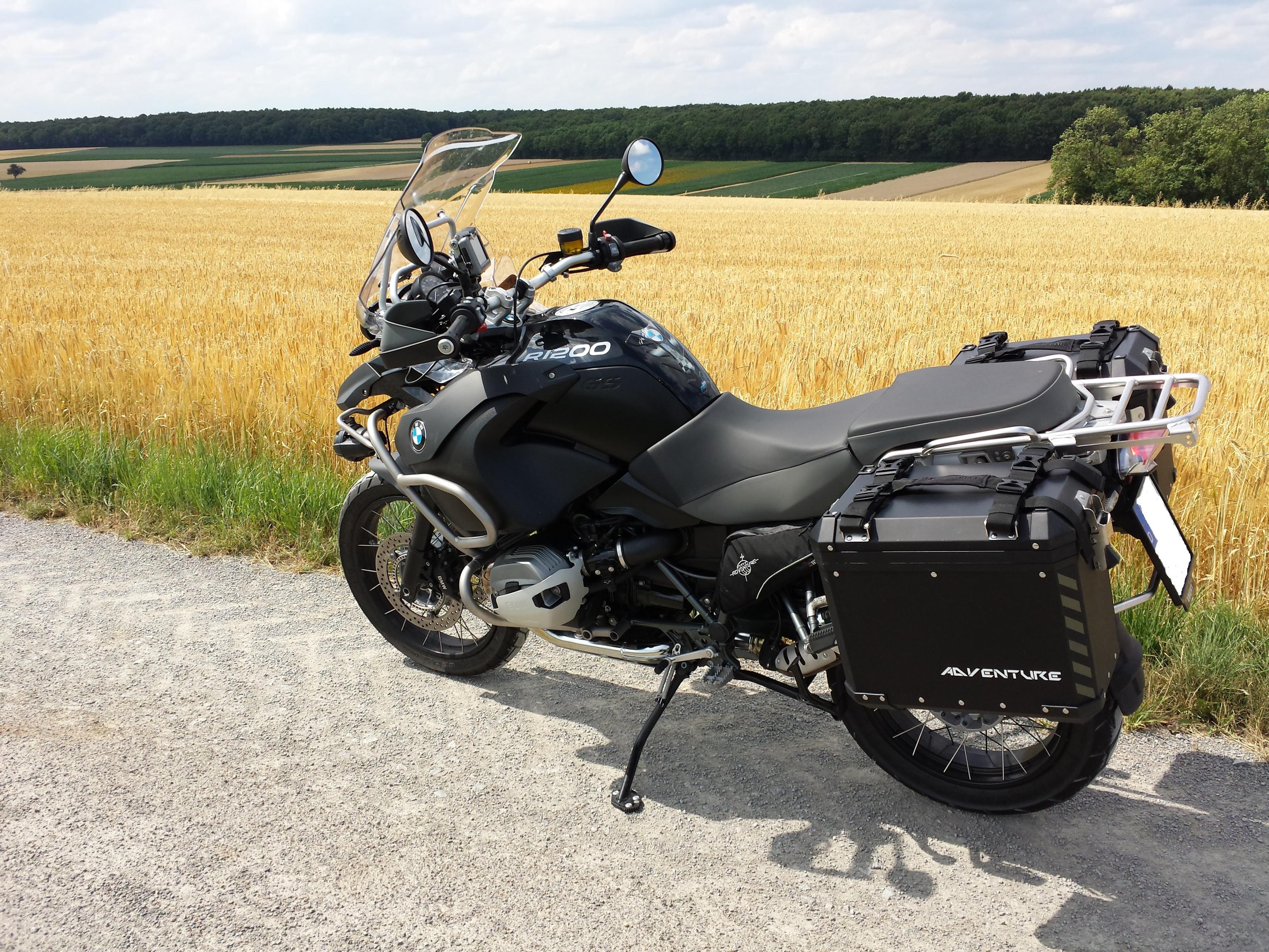

Moinsen!
Am WE konnte ich mich mal mit den Alu-Boxen intensiver auseinander setzen und zu denen sowie dem originalen Halter gibt es nicht viel zu sagen außer: Bestens! Die Dinger sind echt stabil und sitzen fest und Vertrauenerweckend an Boxi´s Heck. Einfach in der Handhabung und gut aussehen tun sie auch - finde ich zumindest. Ob man die dazugehörigen Innentaschen nun unbedingt benötigt wenn man nicht ständig in Hotels eincheckt, darüber kann man sich streiten.
Das Fahrvergnügen wird durch die Koffer nicht wirklich arg beeinflusst. Ein Pendeln der Maschine bei montierten Koffern konnte ich selbst mit den abgefahrenen HR nur in lang-gezogenen Überland-Kurven provozieren. Das war aber absolut beherrschbar und ungefährlich. Erwartungsgemäß sollte man den Koffer auf Auspuffseite nicht unbedingt mit Lebensmitteln beladen. Es wird bei längerer Fahrt darin noch heisser, als man zunächst noch denkt. Der "Bratapfel" aus der Bordverpflegung war jetzt bei über 33 Grad Außentemperatur und mehrstündiger Fahrt auch nicht gerade so erfrischend. ;)

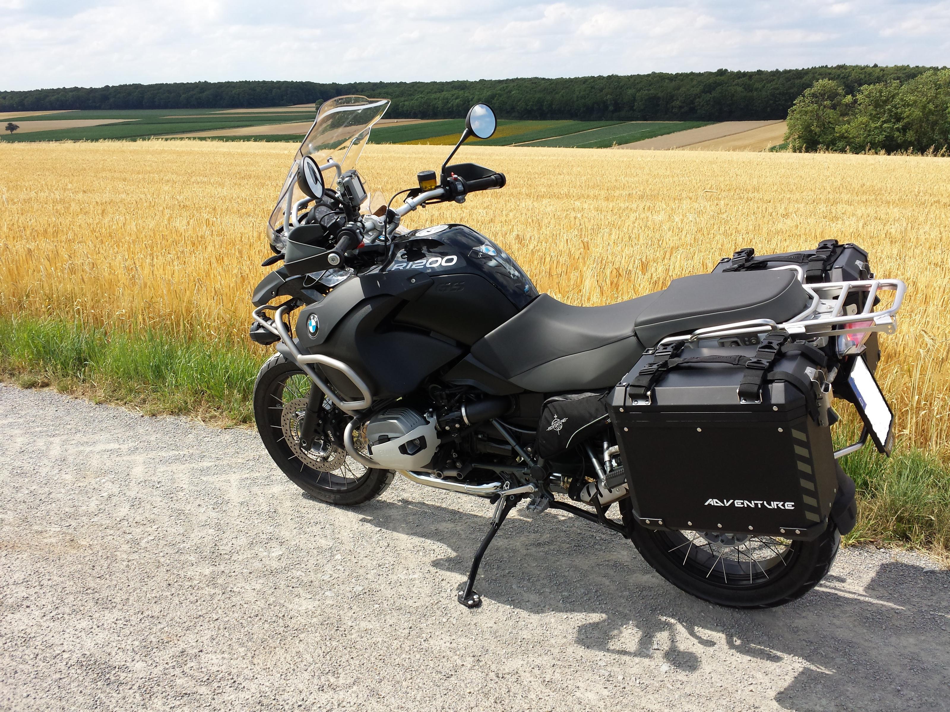

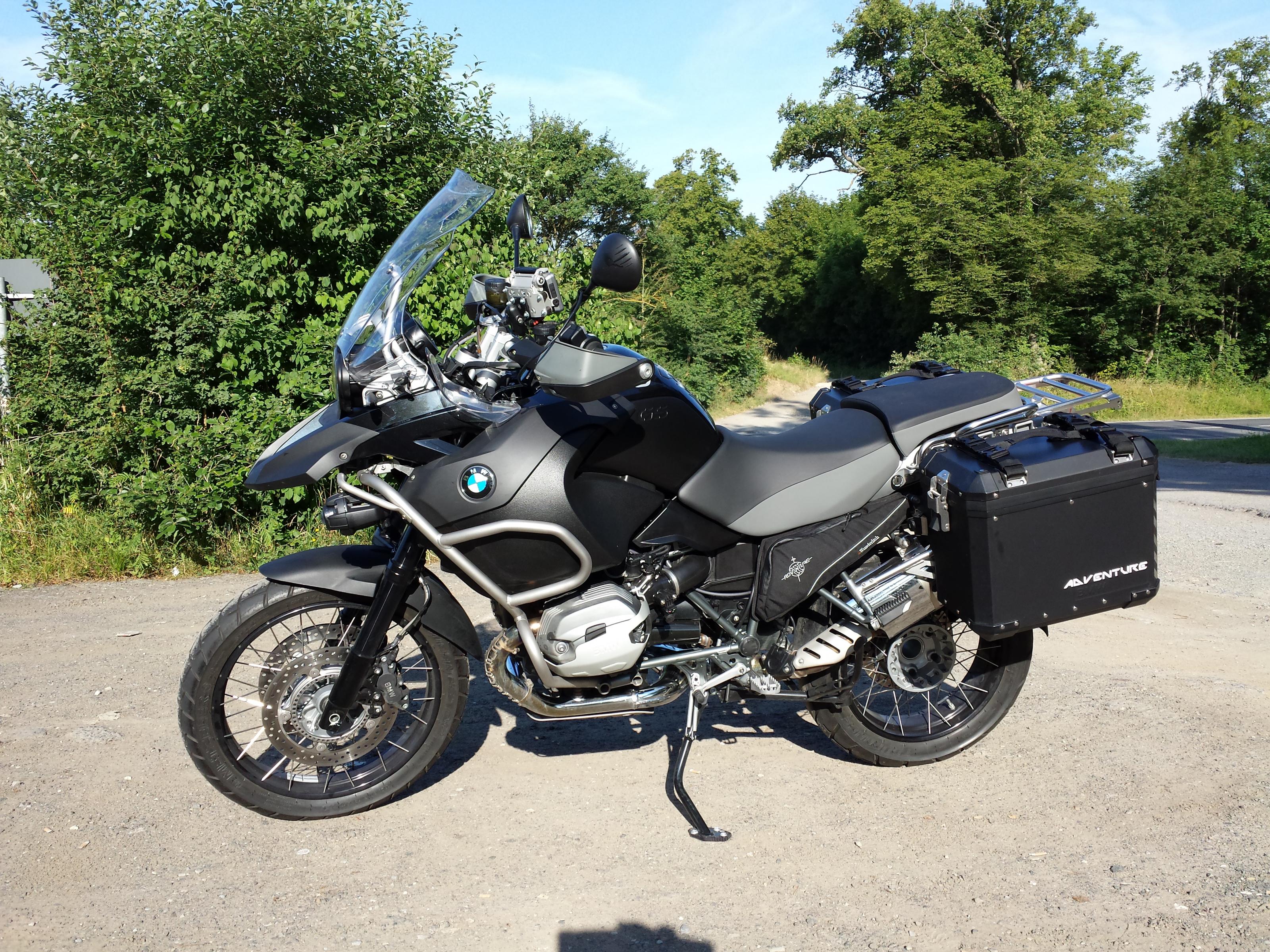

Hi Jan
ich bin heute auch das erste mal mit den Alukoffern unterwegs gewesen und konnte kein pendeln feststellen .Also alles im grünen Bereich.Was die Wärme im innern angeht ...naja meine Koffer sind schwarz und nach ca 150 km in der Sonne fahren wars gut lauwarm drinnen.Aber nicht so heiß wie ich dachte.Meine Innenkoffer sind von http://www.kofferinnentaschen-fuer-bmw.de.
Sehr passgenau und ausfüllend.Tragen nicht so dick auf und sind leicht. Sehr gute Qualität.
