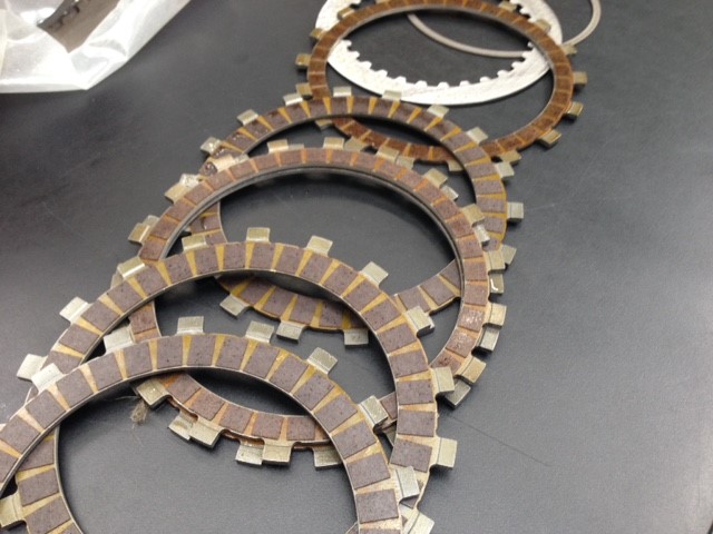

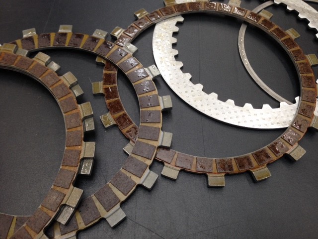

Servus zusammen.
Es sind ja nun ein paar Tage vergangen seit dem ich mich ausfuehrlich ueber meine GS echauffiert habe. Inzwischen ist
sie aus der Zweiradchirurgie wieder zurueck bei mir und es gibt einiges zu berichten was ich euch nicht vorenthalten moechte.

2. Die gute Kupplung
Es ist ja inzwischen bekannt, dass die 2014er GS eine Nasskupplung hat. Naesse ist ja auch Feucht. Also wie Wasser. Oder Oel.
Also eine geringere Viskositaet von Asphalt ;-) koennte man als etwas Nasses dann schon bezeichnen.
Wie wuerdet ihr folgende Bilder bewerten?
Und nein. Es ist eine GS 2014. Es ist keine Ducati. Was zur....?!
