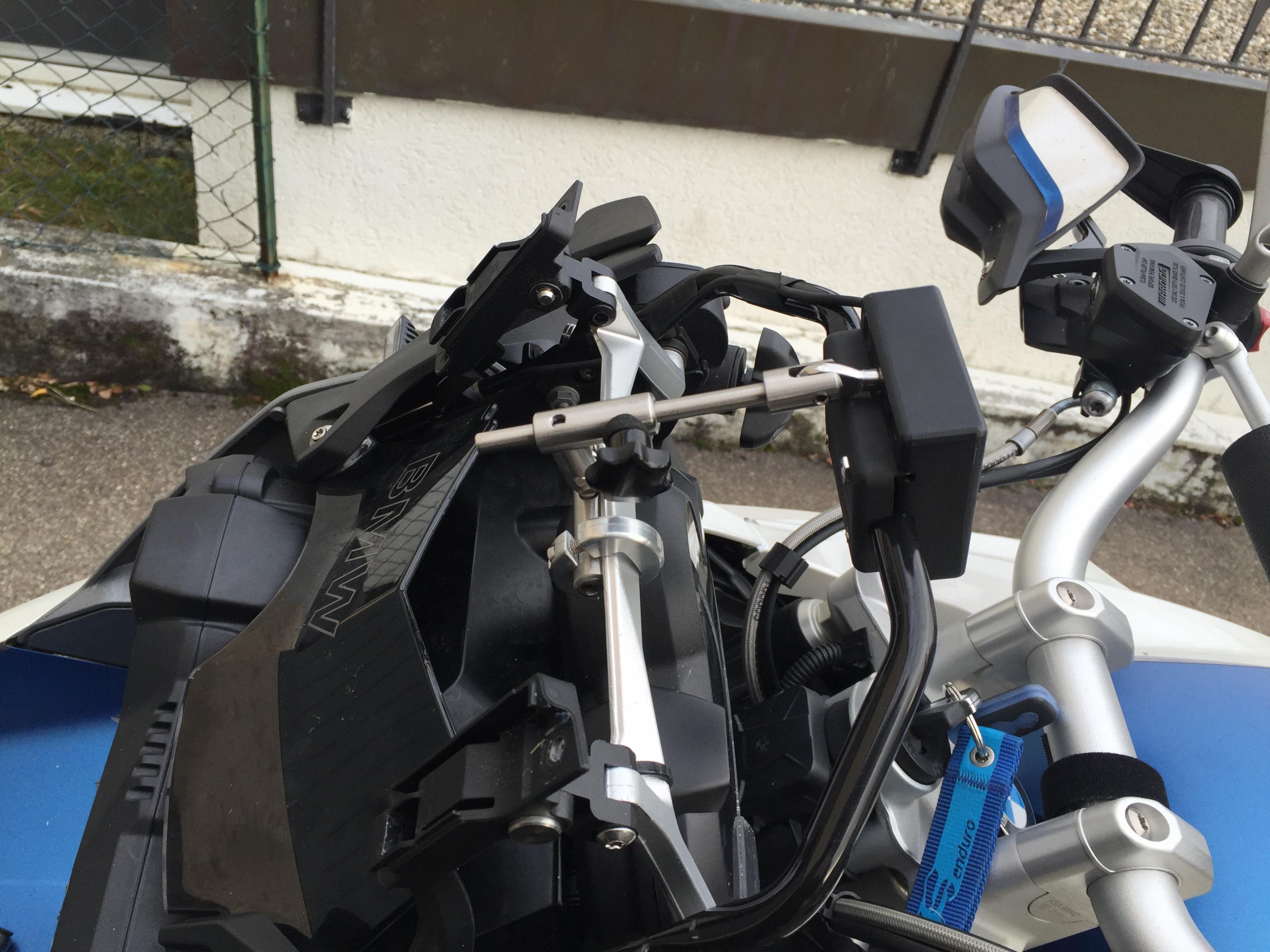

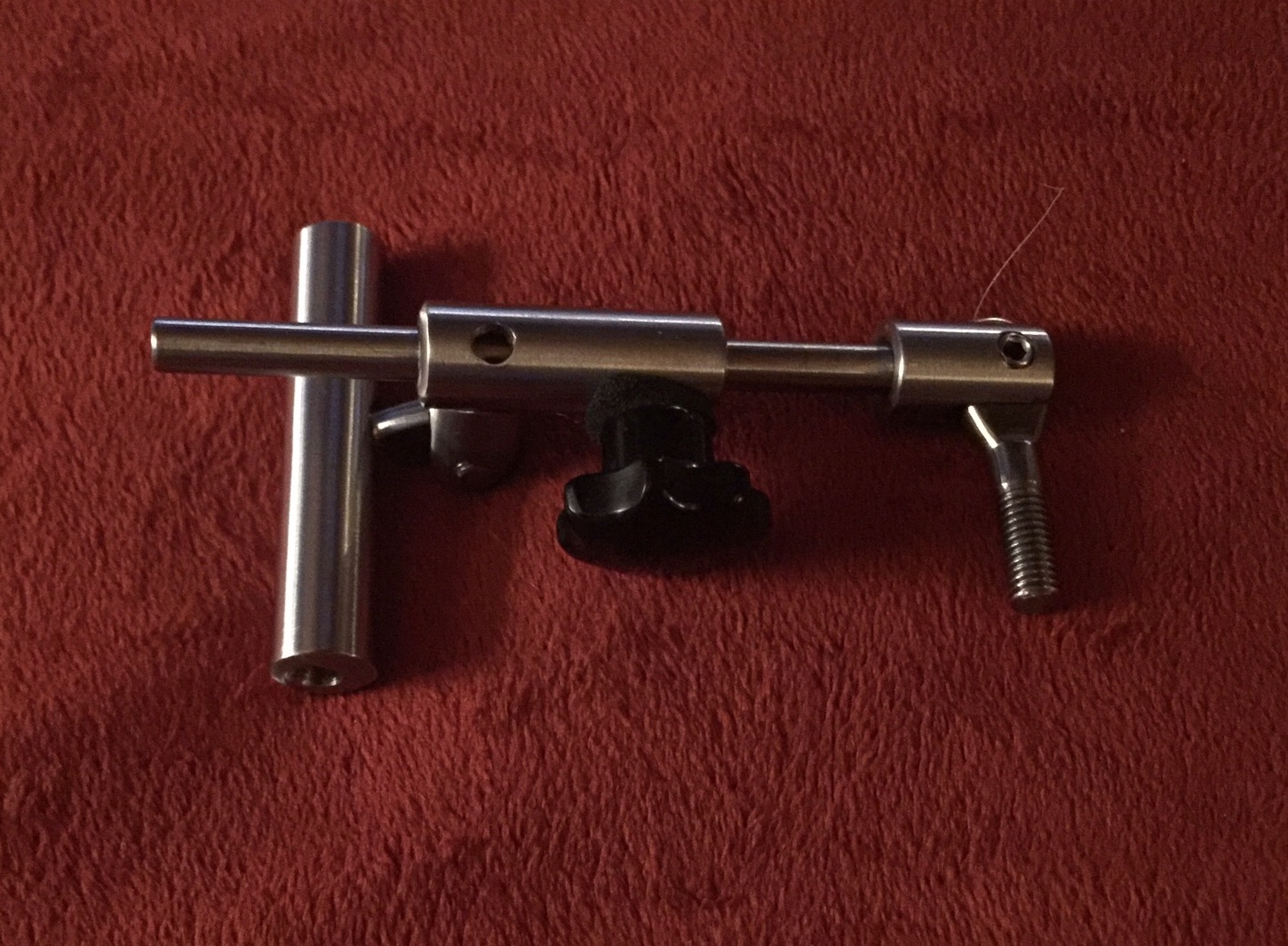

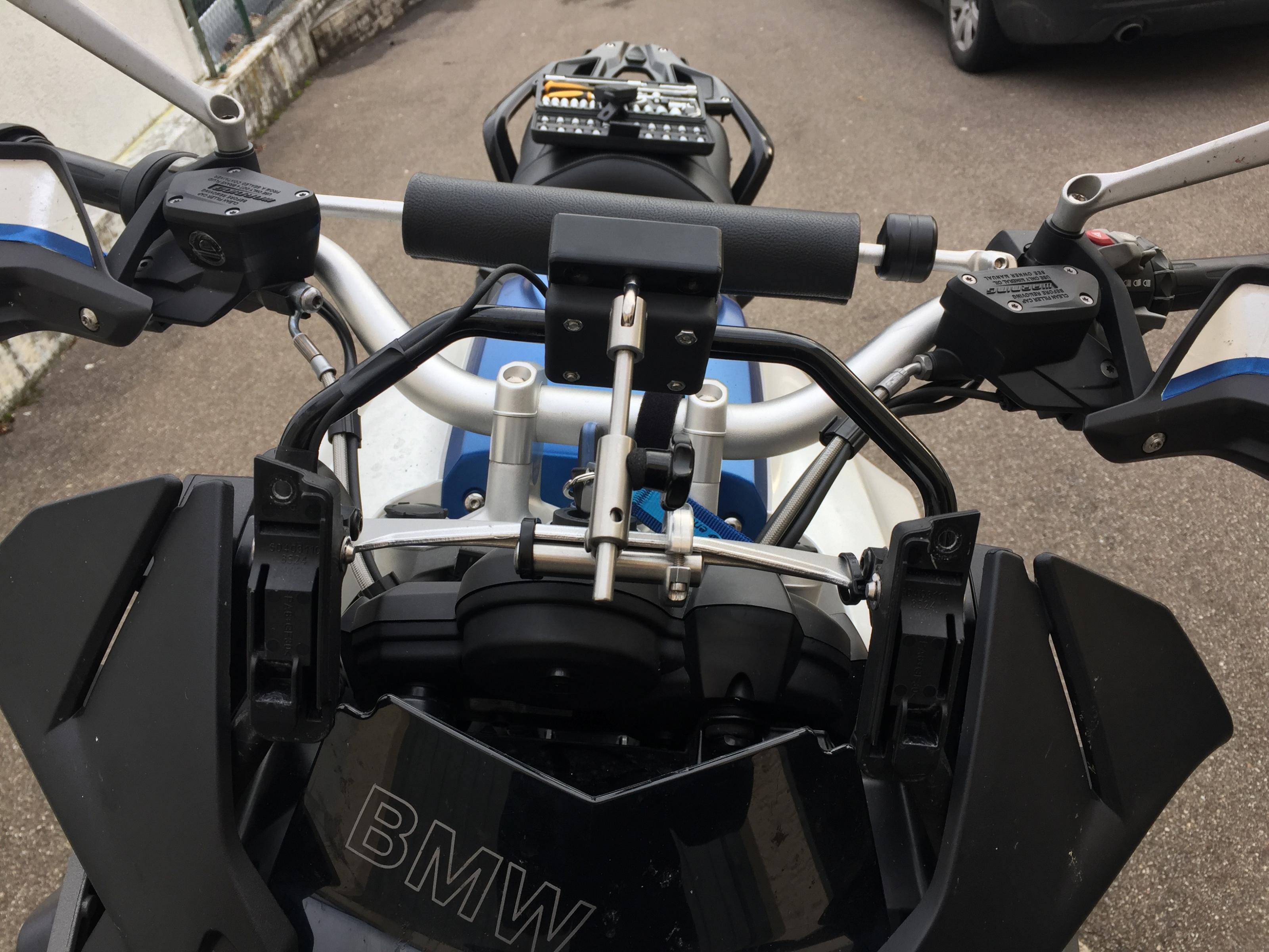

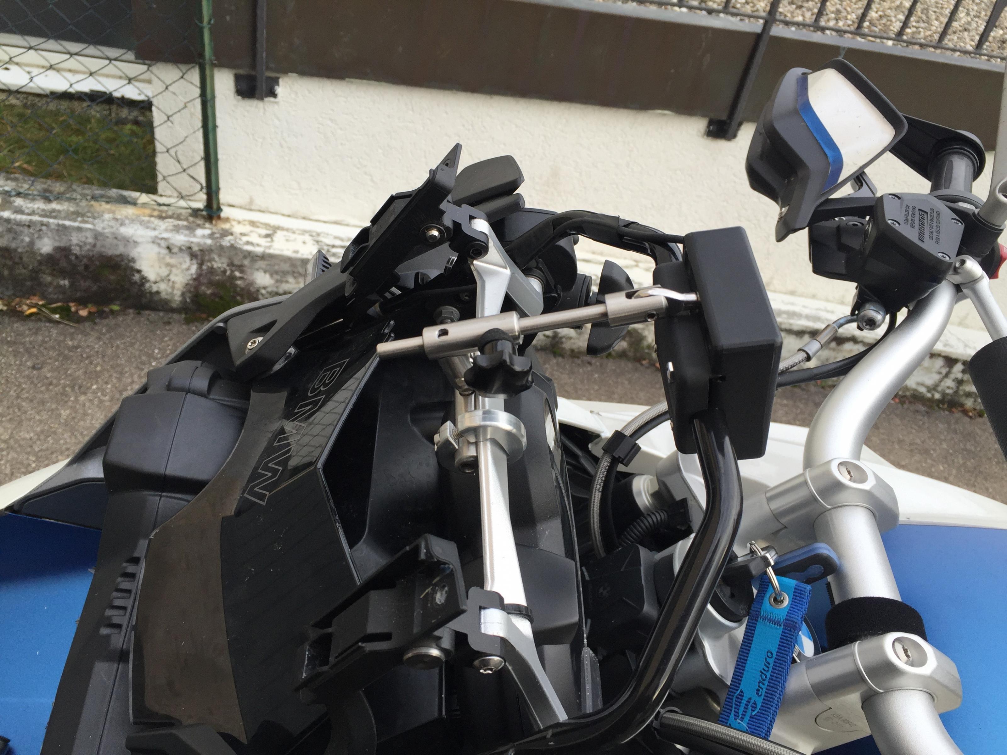

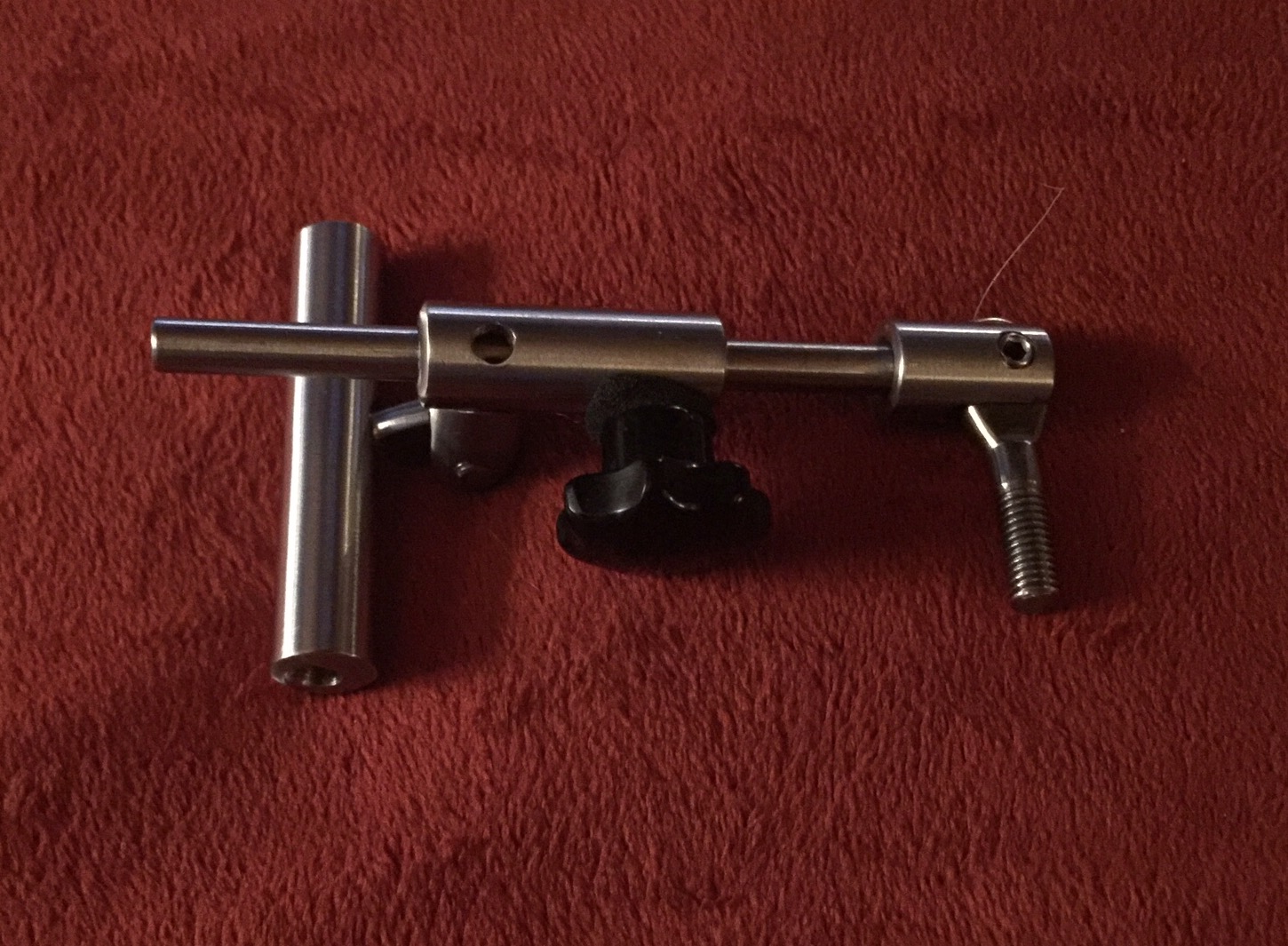

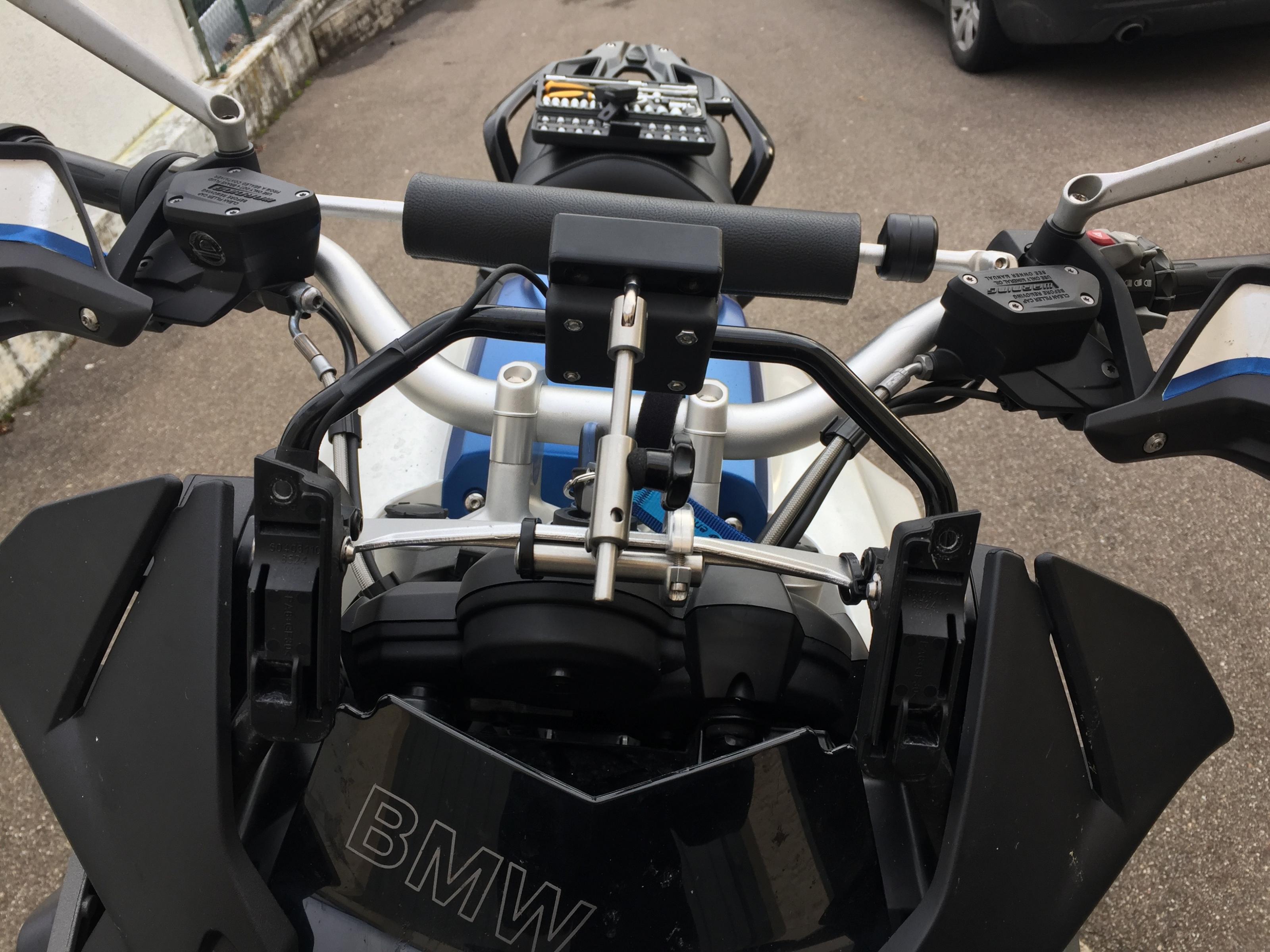

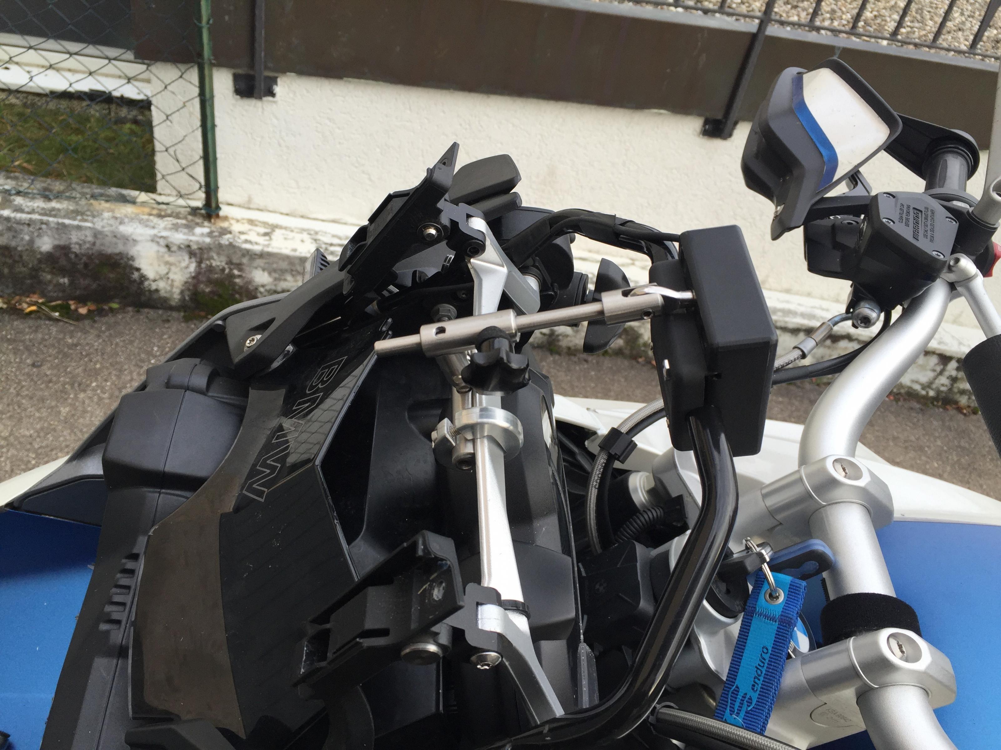

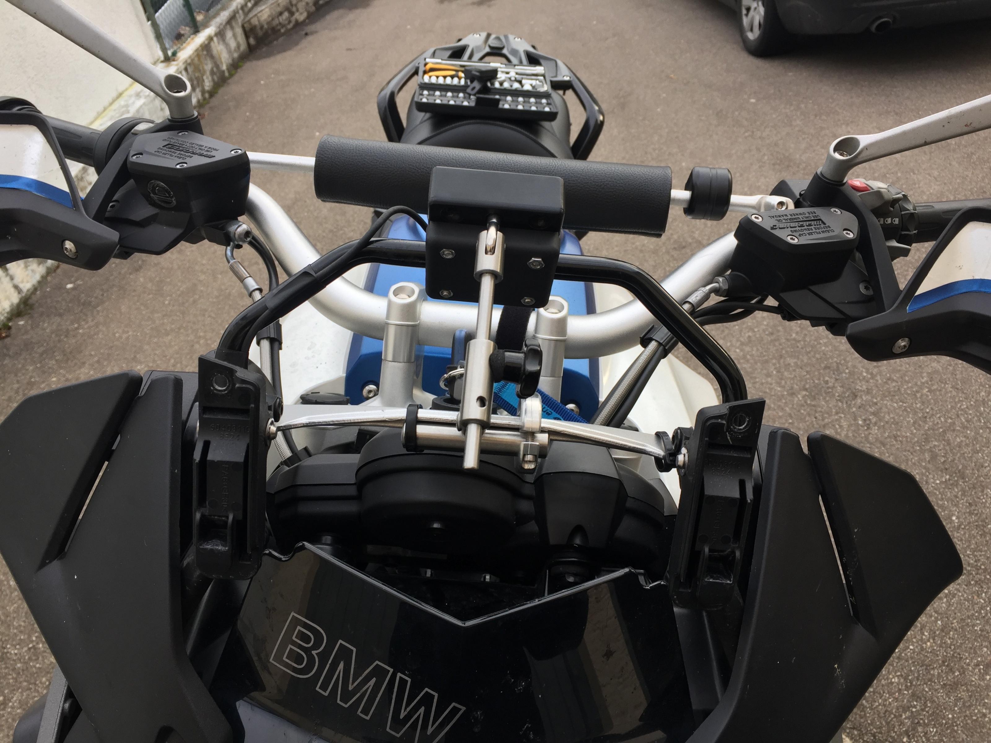

nach 3,5 Tagen schleifen messen probieren wieder messen usw.
endlich geschafft
Meiner Version einer Scheibenfixierung in Edelstahl.
Diese wird hinter dem Navi verschwinden. Hauptsache funktioniert und sieht gut aus

Ist das Ingenieur geprüft? [emoji48][emoji48]
Sieht interessant und aufwändig aus...

Ganz toll! :) Bin schon gespannt, wie das montiert ausschaut.

Wow, cool! Woran ist das befestigt? Etwa am Navi-Craddle? Falls ja, wäre auch eine Montage am Navibügel mit abgebautem Craddle machbar? Ich habe ein Tomtom und diesen deshalb entfernt.

Klasse, damit wird der Verstellmechanismus effektiv verstärkt und voir dem ausleiern geschützt. Und schön dezent hinter dem Navi positioniert, perfekte Arbeit!! :)
Und mit Film ist es noch anschaulicher, das schreit doch nach einer (Klein) Serienfertigung.
