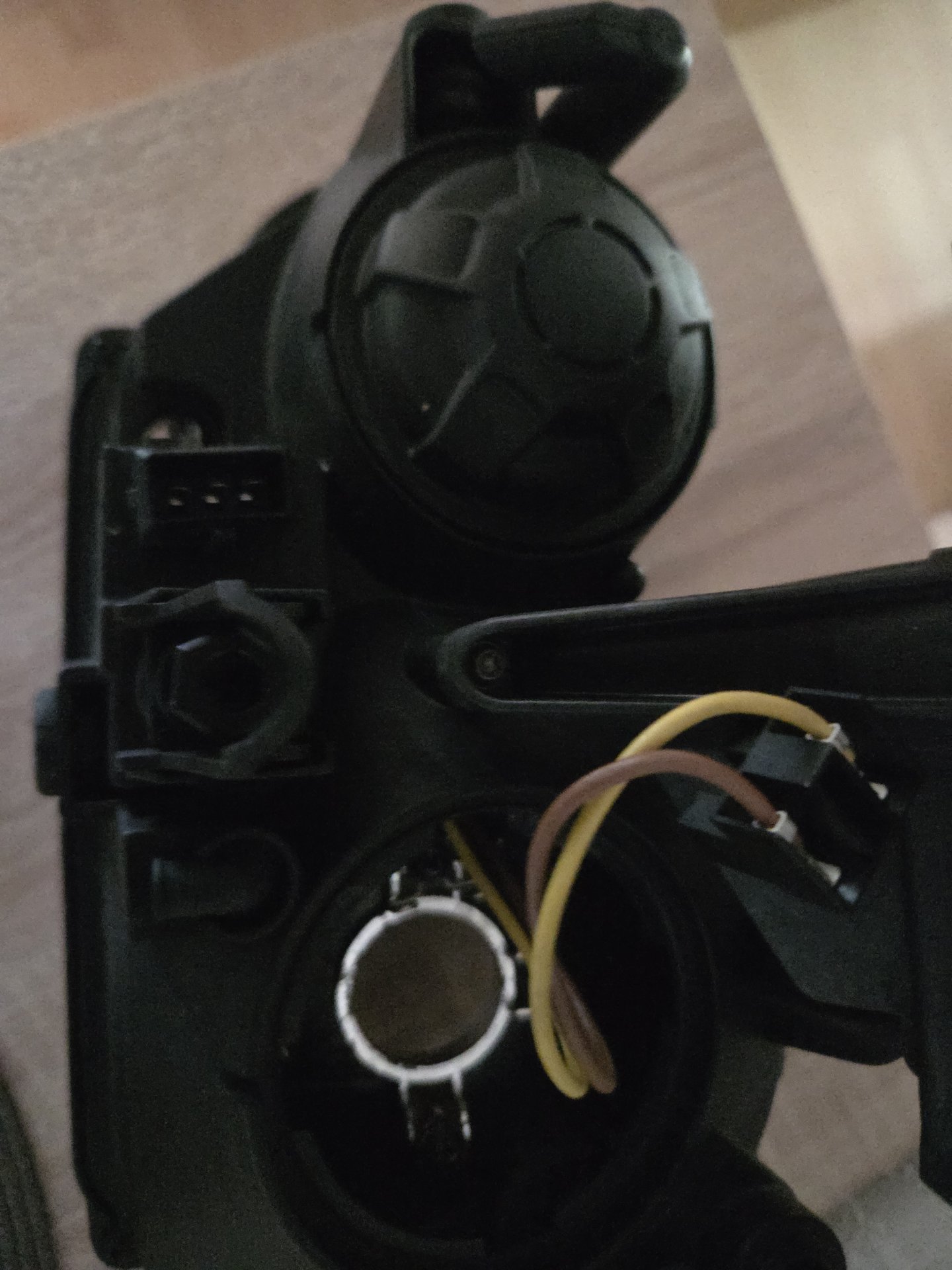

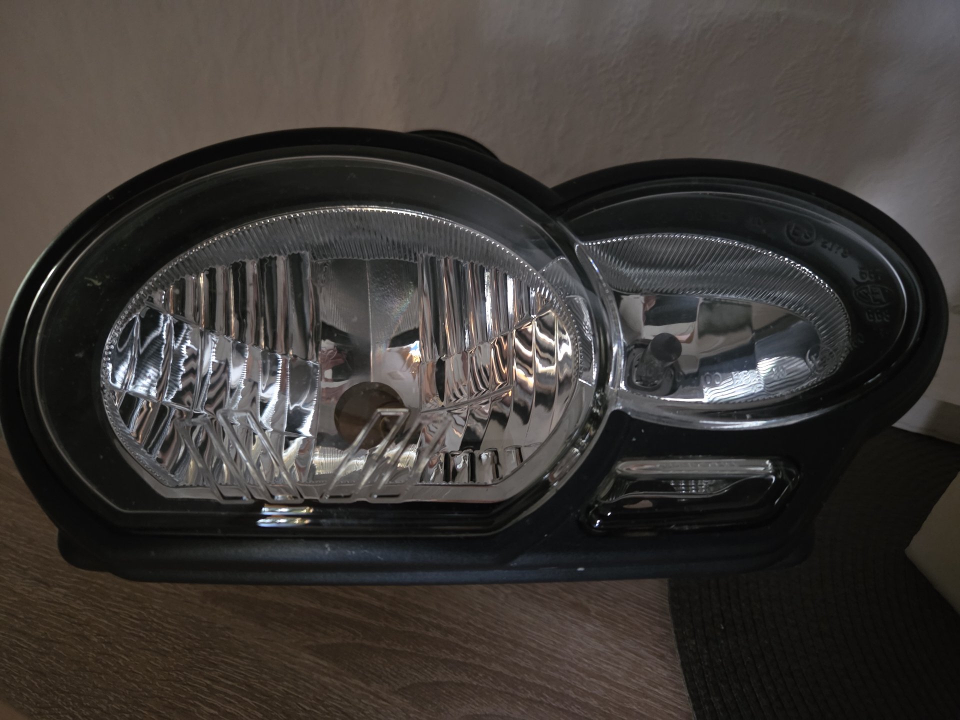

Halle zusammen,
bei dem Versuch, die def. H7 Birne im Hauptscheinwerfer zu erneuern, hat sich wohl durch zu viel Druck auf den Reflektor dieser ausgehängt und läßt sich nun unterhalb um
ca 3mm vor und zurück bewegen. Es scheint nichts abgebrochen zu sein, da keine abgebrochenen Plastikteile im Gehäuse liegen.
Wahrscheinlich gibt es eine Kugel gelagerte Aufhängung im Bereich zwischen dem Standlichtreflektor und dem Hauptscheinwerfer (zwischen Gehäuse und Reflektor).
Habe ich irgend eine Chance, den Reflektor durch die Öffnung der H7 Birne oder durch entfernen der Glas / Frontscheibe wieder einzuhängen.
Hat jemand Erfahrung damit, die Glasscheibe zerstörungsfrei zu entfernen. Oder eine Ander Idee?
Falls ich den Scheinwerfer nicht Instandsetzen kann, hat jemand Erfahrungen mit einem LED Frontscheinwerfer aus dem Zubehörhandel und kann mir ein Produkt empfehlen.
Viele dank für eure Mühe vorab

Hatte ich auch dann ist in der Regel unten der Plastik der Verstellung gebrochen. Steig auf led um. Mach ich als nächstes

Vielen Dank für deine schnelle Antwort. Leider habe ich beim Versuch den Reflektor mittig wieder einzuhängen , diesen auch linksseitig ausgehängt. Die Instandsetzung über die Leuchtmittelöffnungen krieg ich nicht hin. Bei weitere Suche bin ich auf diesen Beitrag gestoßen:
R 1200 GS Adventure - Scheinwerferscheibe wechseln
Vielleicht hilft es ja dem einen oder anderen.

Ich habe den LED SW nun korrekt und funktionsfähig eingebaut. Aber vielen lieben Dank für dein Angebot.
