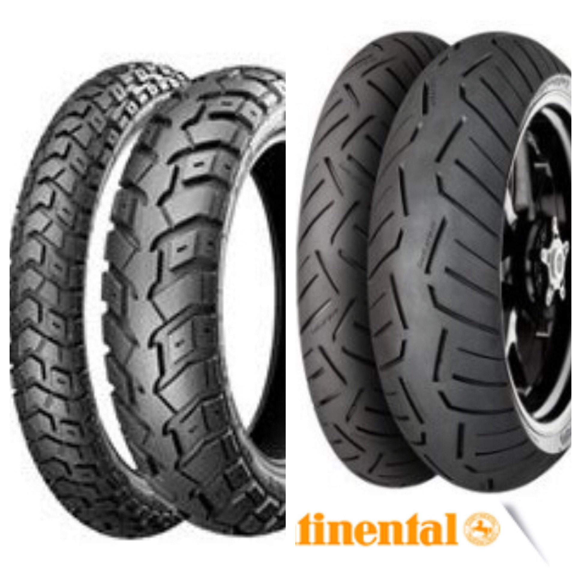

Habe mir jetzt den Conti Road Attack 3 aufgezogen und es ist Ruhe. Kein Singen mehr; ein sehr angenehmes Fahren. Zudem lässt er sich noch sehr gut fahren und klebt förmlich am Asphalt.
Vielen Dank für den Tipp
Das ist aber keine Überraschung... wenn du dir noch die Produktbeschreibung durchliest ... die Reifen haben komplett unterschiedliche Anwendungen und Eigenschaften.

Der Heidenau K60 Scout ist einer der lautesten Reifen auf der GS. Der singt noch mehr als ein Conti TKC 70.
Im Gegensatz dazu sind Conti Road Attack und Trail Attack echte Leisetreter (kein Wunder, haben ja auch kein grobes Profil).
