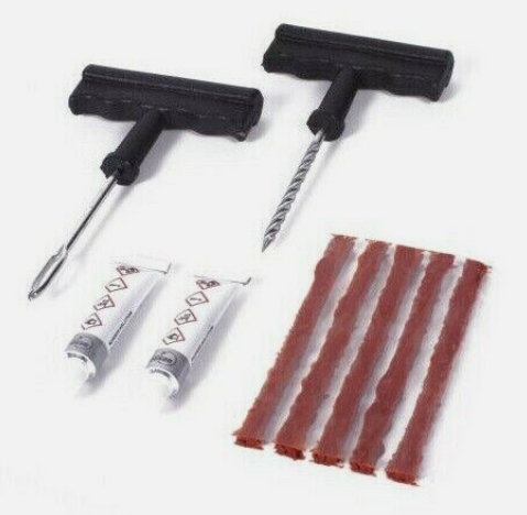

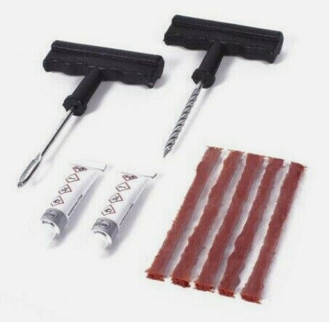

Und falls die Frage erlaubt ist, welches Reparaturset Bonsai für seine geringfügige Fahrleistung verwendet. :)
Meine Würsteln verlieren über mehrere Tage doch etwas an Druck.....
Hat er doch vor kurzem Geschrieben. Erst 3x an die Tanke, dann eine Schraube reingedreht :jubel: :bounce: :rolleyes:
Ich habe das normale Louis Set. Hab bisher immer tadellos geklappt. Aber ich bin paranoid und fahre den Reifen nicht zu Ende. Da ich auch BAB fahre (gezwungenermaßen), wäre mir das einfach zu gefährlich.

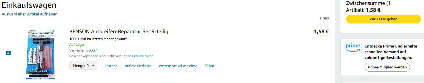

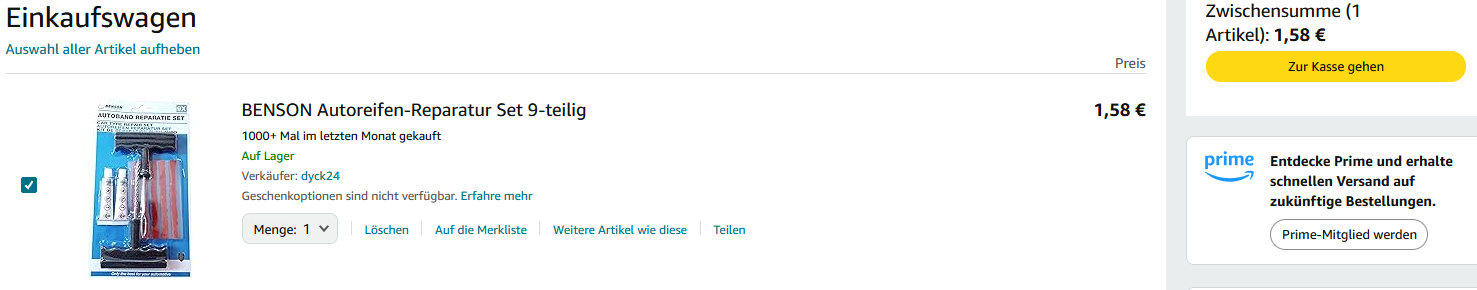

Supi danke, das Rema/Tip-Top set habe ich noch liegen. Und so ein Sets mit den Würsteln werde ich mir auch bestellen (aber eines mit Kleber, das flutscht dann garantiert besser in den Reifen und man hat auch gleich Kleberersatz für das Tip-Top-Set) , kostet satte 1,58 Euro. :cool:
.... und den Kleber braucht man ja auch, um damit ja auch die Reibahle einzuschmieren, denn sonst wird es mühselig das Loch groß genug für den Stöpsel zu bekommen!
