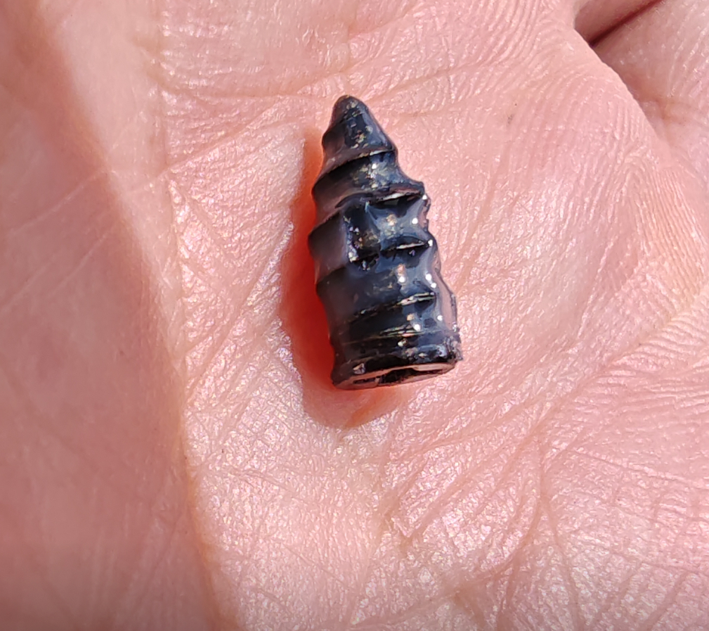

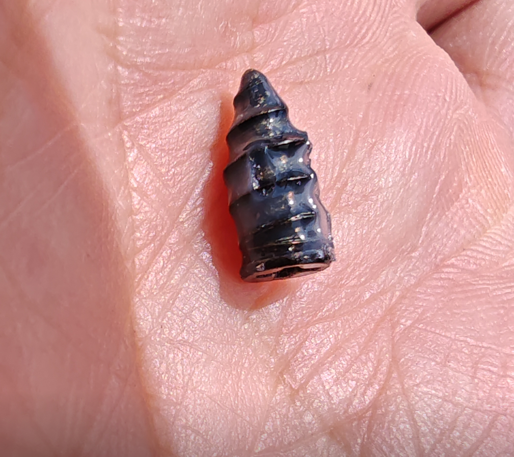

Dieses mal möchte ich die aktuellen 75.000 Km, symbolträchtig auf dem Rückweg vom Km-Fresser-Jahrestreffen am Wochenende in Brilon im Sauerland, in France kurz vor zu Hause, dazu nutzen über eine andere Gegebenheit zu berichten:
Am Samstag, östlich von Kassel, meldete mir das RDC einen schleichenden Platten (Für all diejenigen, die immer über den "Technikoverkill" und "fahrenden Computer" lästern: Das Motorrad fährt auch, wenn das RDC defekt sein sollte. Aber so lange es funktioniert, und das ist die Regel, ist es eine prima Sache!). So konnte ich wunderbar den langsamen Druckverlust während der Fahrt kontrollieren.
Normalerweise bleibt ja der Fremdkörper im Reifen stecken und dichtet sich dabei oft selbst ziemlich gut ab. Hier war aber nur der Reifen perforiert. Da der Reifen aber eh schon fast am Ende seiner Laufleistung war (die 3 Tage/2.000Km durfte er noch durchhalten), habe ich mir eine Reparatur mit Stöpsel gespart; stattdessen 3x täglich den Reifen aufgepumpt. Dies ging allerdings nur, weil ich den Reifen auf bis zu 5 bar aufpumpte und ihn bis auf 0,8 bar runter gefahren habe. Positiver Nebeneffekt dabei: Ich weiß nun, wie sich der Reifen bei den unterschiedlichen Drücken verhält!
Am letzten Tag wurde jedoch durch die stetig dünner werdende Lauffläche der Druckverlust größer. Ich habe deshalb einfach eine Schraube in das Loch eingedreht: war absolut dicht.
Ansonsten repariere ich die bei mir schon vermehrt aufgetretenen Plattfüße mit einen herkömmlichen Schlauchlosreparaturset und fahre diese Reifen dann auch bis zum Ende runter, bis jetzt immer absolut problemlos. Mit Schlauchreifen geht sowas allerdings nicht. Schon deshalb sind sie bei mir "raus".
Und damit hier Einige keine schlaflosen Nächte vor lauter Sorge haben: Ja, es sind mittlerweile neue Sohlen montiert!
