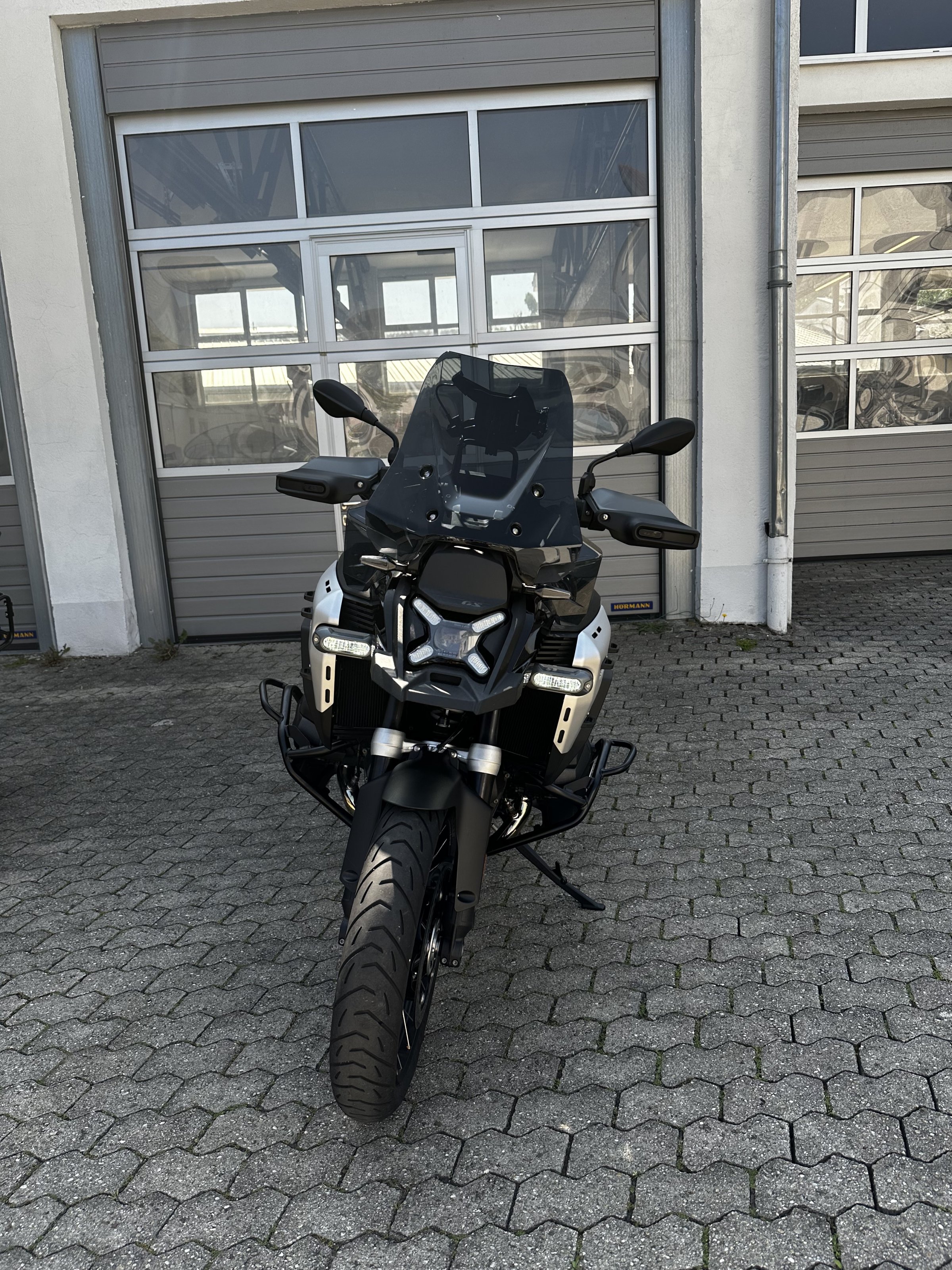

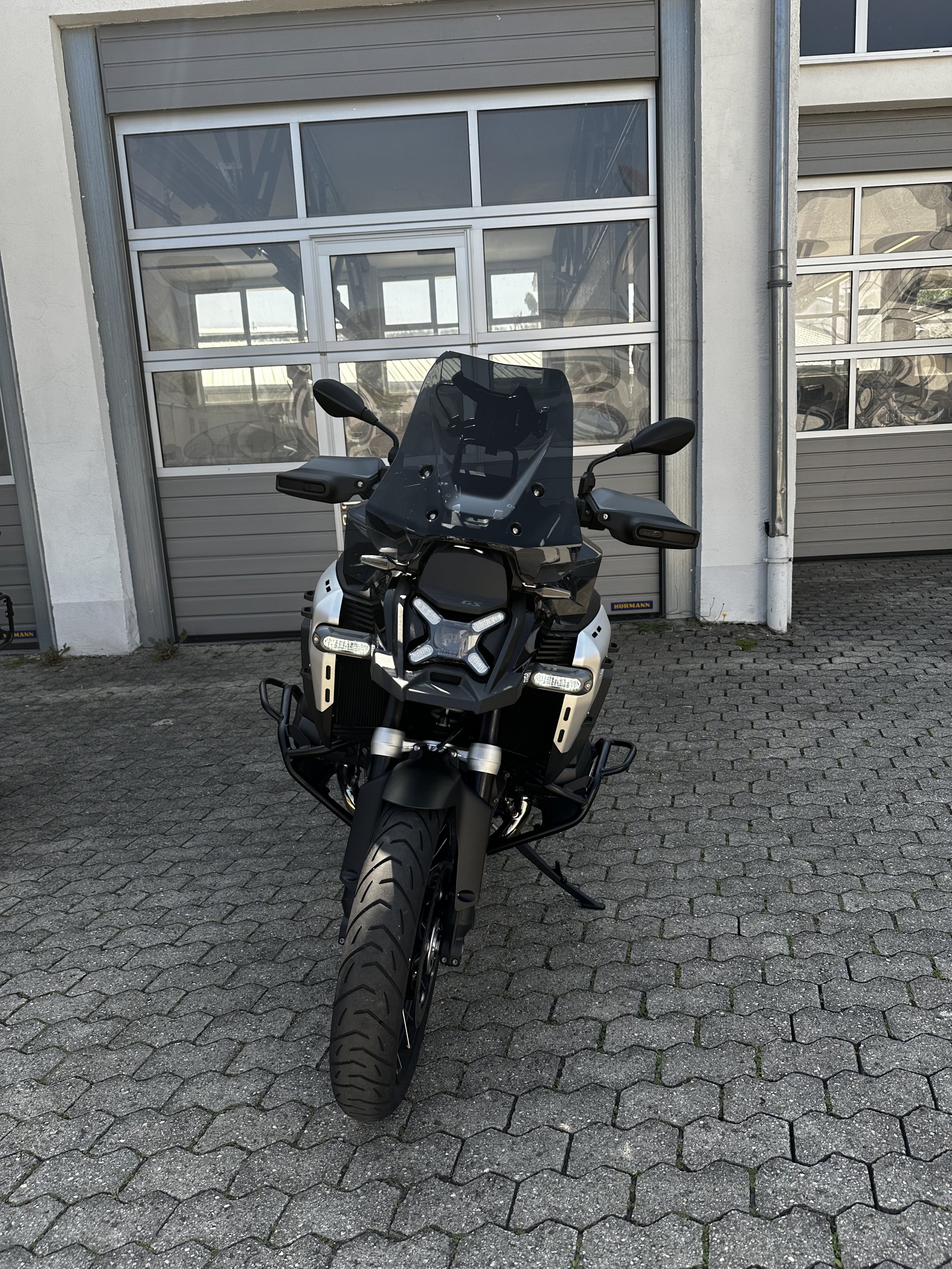

Hab mir heute die lange Version des Ständers an meine ADV beim Händler montiren lassen, jetzt steht sie perfekt. Frage mich schon, welchen Beruf der Konstrukteur hatte, der sich den kurzen Ständer ausgedacht hat
Pinoccio wars. Schätz ich.
