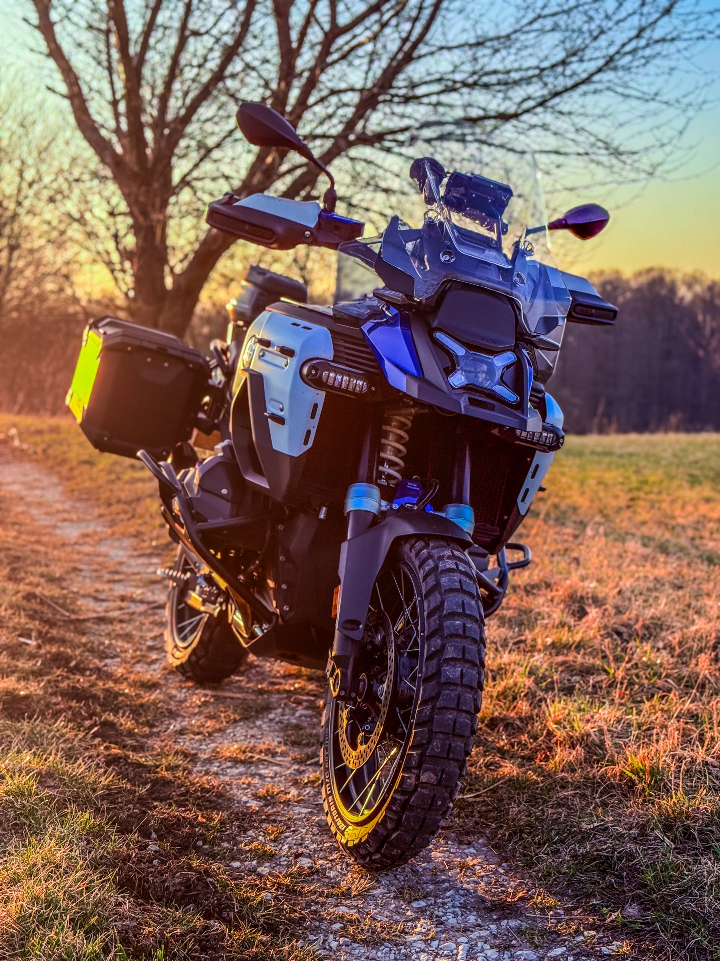

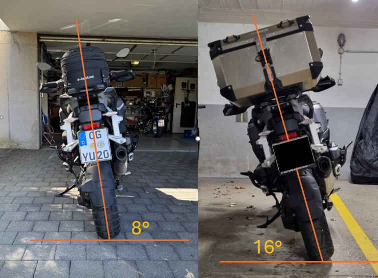

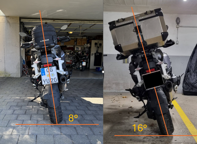

Damit Du ein wenig erkennen kannst wie sehr der Schuh mich drückt hier mal eine kleine "Analyse" Deines Bildes !
Meine steht doppelt so schräg wie Deine ! Das gefällt mir gar nicht ! Im Gegensatz zu Dir habe ich die adaptive Höhenverstellung "Komfort" - meine ist also 2 cm tiefer als Deine.
Ich bin Dir sehr dankbar für Deine Bilder - ich habe schon befürchtet ich hätte mir das eingebildet ...
Zwar nicht nachgemessen, aber meine steht auch so schräg.

Meine auch. Mit adaptiver Höhenverstellung (nicht Konfort)
Und wenn die nicht runterfahren würde, würde sie nach meiner Meinung in der "Oben"-Stellung noch schräger stehen.

Meine (1300 ADV mit Rentnerlift) steht mir auch zu schräg. Es ist unnötig schwer, sie vom Ständer zu heben. Zweitens verbraucht so mir zu viel Platz in der Garage, wenn ich sie mal nicht auf den Hauptständer stelle.
Man sieht es auch am Seitenständer. Der Nippel zum runterklappen mit dem Stiefel ist bestimmt 2-3 cm weiter unten. D. H. Der Ständer ist um dieses Mass kürzer.

Wie ist da Euer Gefühl - zu schräg?
"Zu" ist ja immer subjektiv. Es ist schräger als es bei der 1250GSA war, aber ich habe kein Problem damit.
Kann allerdings nachvollziehen, dass andere damit ein Thema haben
Das kann ich bestätigen, das sind wenige cm, aber die merke ich auch in der Garage.
Und beim Tanken fahre ich jetzt lieber links von der Säule, da ich rechts gerne mal zu wenig Abstand habe, um dann noch zwischen Motorrad und Zapfsäule rauszukommen.

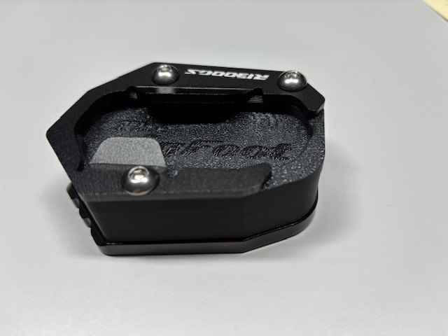

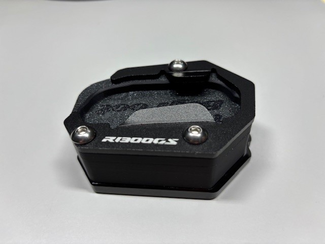

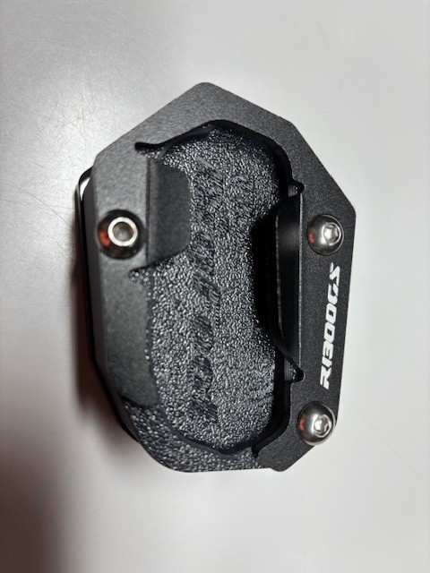

Ich habe mir diese Seitenstänererhöhung gekauft, 2 cm.
Damit steht die R 1300 GS ADV nicht ganz so steil wie die R 1250 GS ADV.

Vielleicht günstiger als ein ganz neuer Ständer und definitiv einfacher anzubauen

Paixao Miguel über facebook. Such mal hier im Forum nach Bigfoot. Ist ein sehr netter Kontakt und hat direkt auf meine Anfrage reagiert. Ich denke, er stellt die Teile in Kleinserie her. Habe ca. 3 Wochen auf das Teil gewartet. Macht einen wertigen Eindruck.

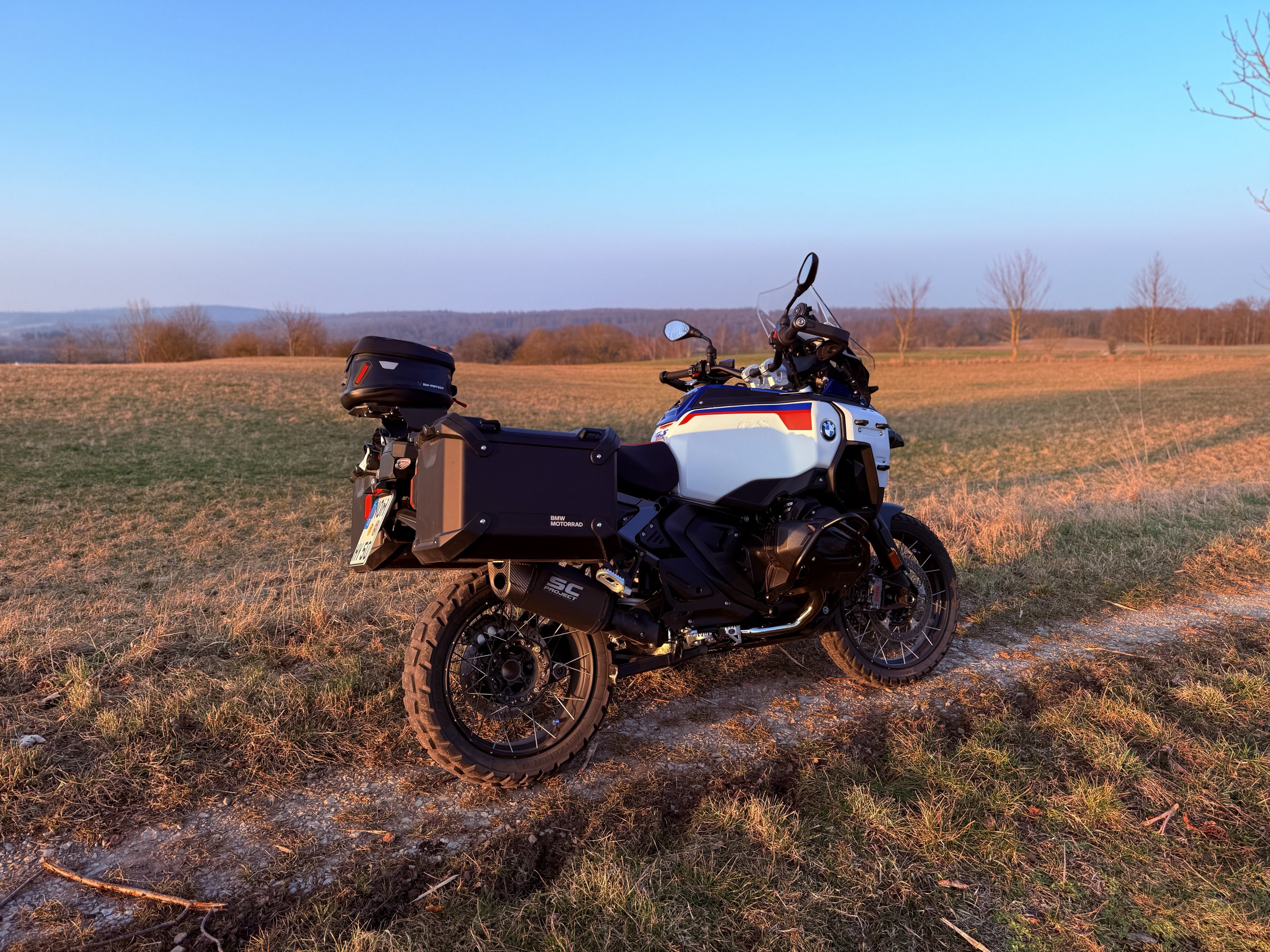

Das ist die BMW Nr 46 53 1 638 149. Wurde gestern bei meiner 13er GSA verbaut und jetzt steht sie wie meine frühere 12er GSA.
