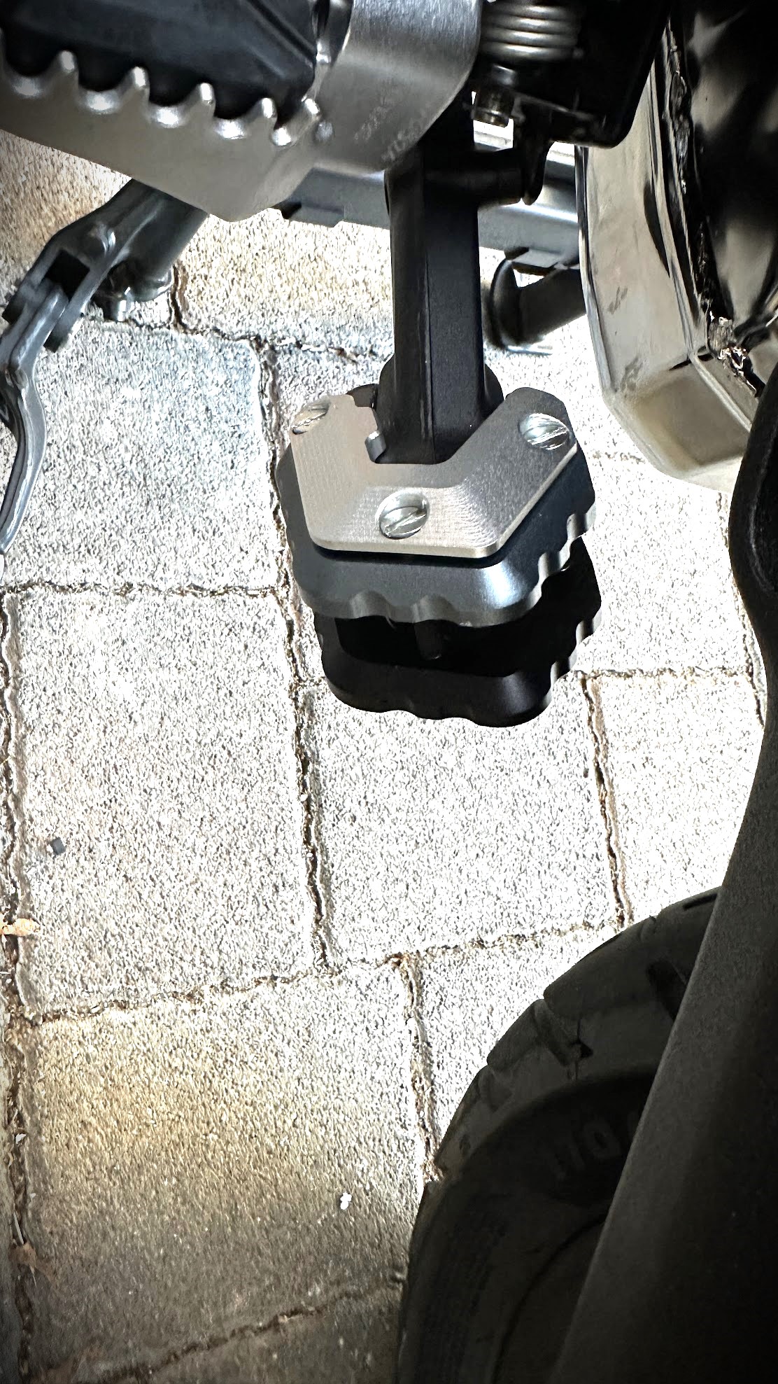

Ich habe zwei Sockel für den Seitenständer besorgt und durch Austausch der Schrauben beide angebracht, jetzt habe ich einen weiteren bestellt und werde ihn mit längeren Schrauben unter den anderen schieben.
Sehr gute Idee. :applaus:Hast du vielleicht ein Foto davon, wie das jetzt aussieht?
Ein längerer Seitenständer kostet hier in der CH einiges über CHF 200.-
@Auf meine Nachfrage hin kostet er hier CHF 230.- (ohne Montage)

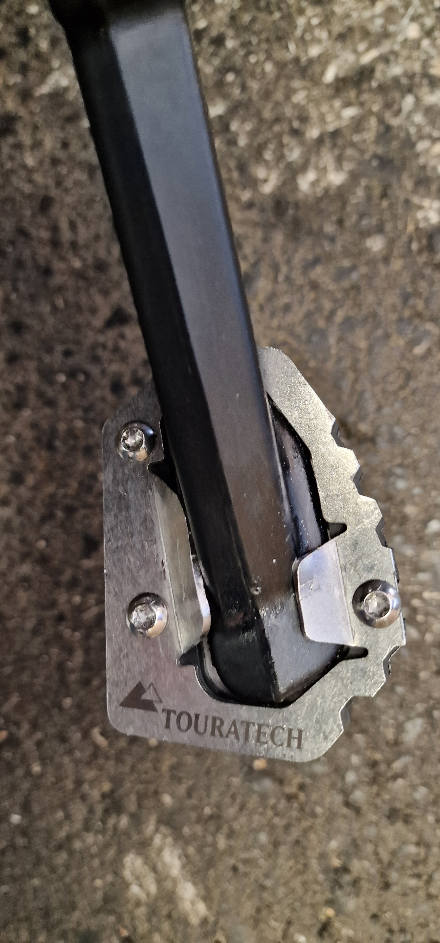

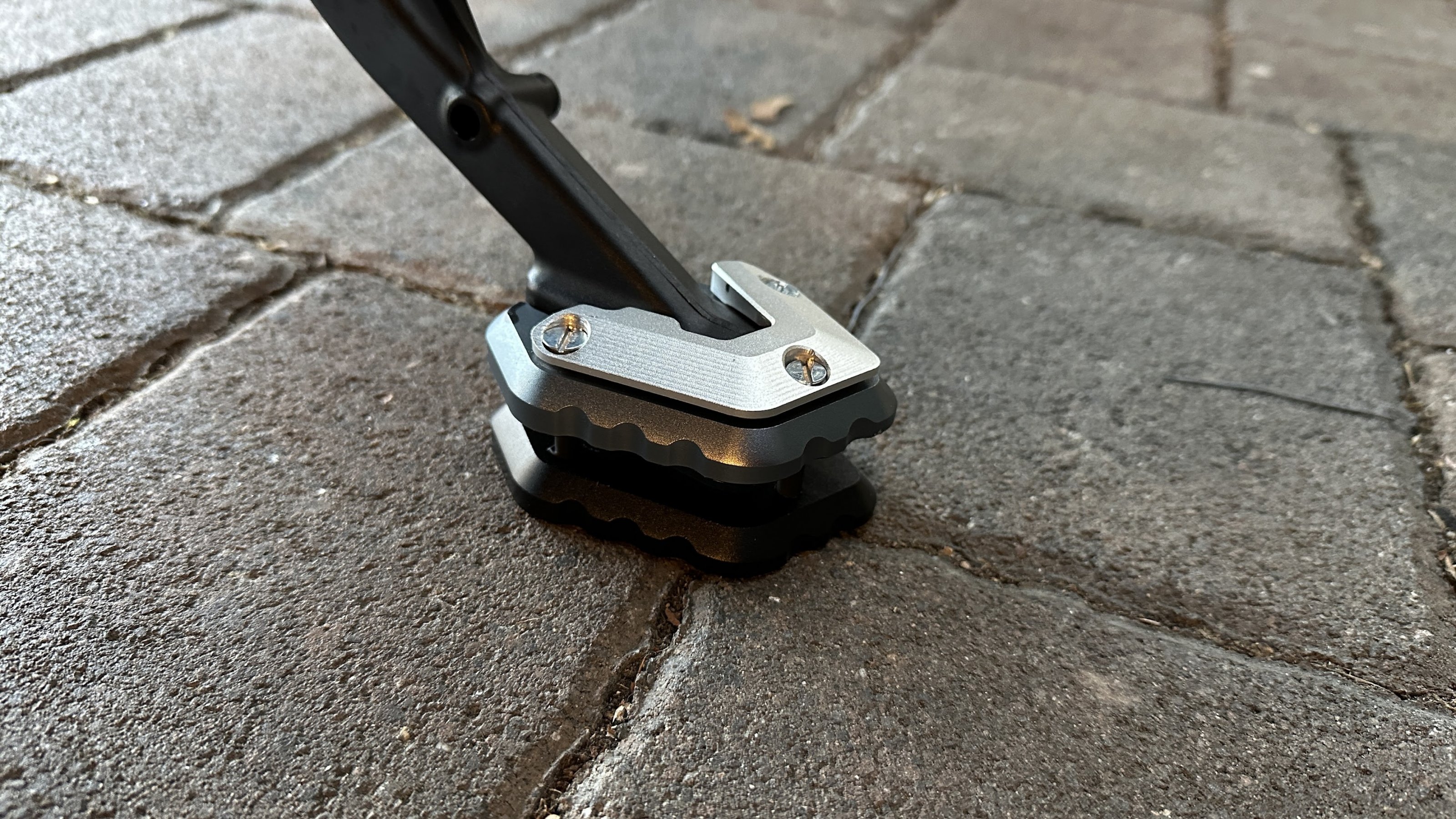

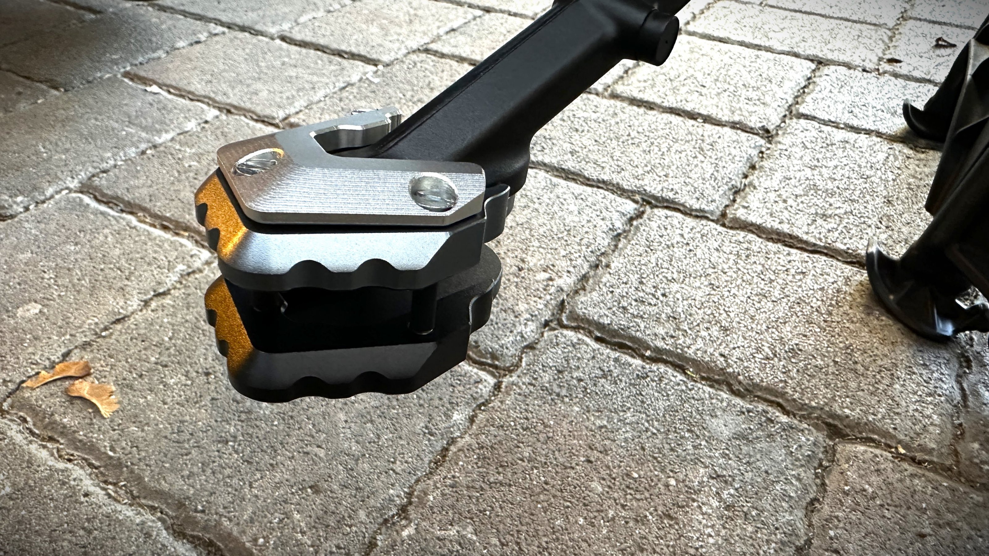

Tut mir leid, dass ich zu spät bin, aber ich hatte keine Fotos vom Ständer und habe sie gestern gemacht, hier ist das Ergebnis von zwei chinesischen und einem Touratech, den ich gekauft habe, als die chinesischen noch nicht verfügbar waren, sie sind gleich):
images com free download
Hat die Seitenständerauflageverbreiterung bei Dir noch Abstand zum Ausleger des Hauptständers, wenn alles eingeklappt ist?

Ich habe beim 1.000 km Service den originalen Seitenständer meiner GSA mit normalem Rentnerlift (- 1 cm: GSA "Lift" + GS "Sport+Lift" (46 53 5A8DC01) gegen den längeren (+ 2 cm: GSA normal + GS "Sport" (46 53 1638149) tauschen lassen.
Seither bin ich 3.000 km gefahren u. für mich passt jetzt die Ständerlänge u. Schräglage beim Abstellen sehr gut.
Einzig die Touratech Seitenständer-Auflageverbreiterung habe ich passend machen müssen, damit sie über den Ständerfuß geht und sie im eingeklappten Zustand nicht am Hauptständer-Ausleger anschlägt.

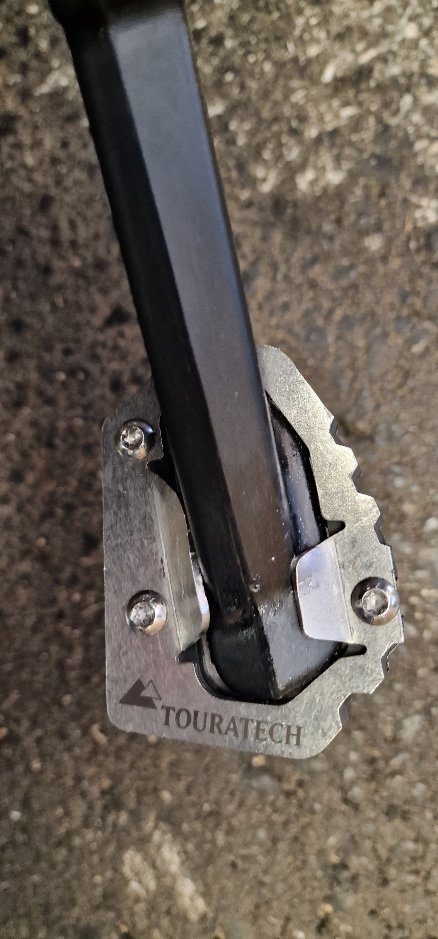

Das ist finde ich die beste Lösung . Mit mehreren Auflagenverbreiterungen übereinander sieht das ja aus , wie ein Klumpfuss . Verstehe warum der kurze Setenständer ab Werk verbaut wird
