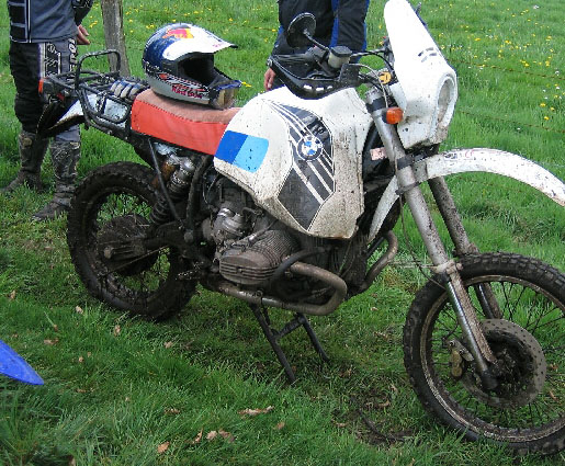

Moin moin Joe,
längerer Stoßdämpfer ist der richtige Gedanke. Passend von Öhlins gäbe es so etwas, ist aber am oberen Ende der Preisskala. Von WP gibt es das bestimmt auch, kenne ich aber nicht. Der veränderte Knickwinkel ist sicherlich nicht vorteilhaft. Halten tut das ganze aber, ich fahre selber damit herum. Am Rahmen braucht nichts geändert werden, aber am Kotflügel muss für den Ausgleichsbehälter Platz geschaffen werden.
Auf dem Bild ist das FB mit schwarzer Feder und Patina.

Kuh im Dreck?
Hallo Markus G.,
Deine Kuh sieht interessant aus. Wo fährst Du den damit rum?
Froschkönig
07.07.2010
16
Kalchreuth
Servus,
das ist der Dreck vom HPN-Forumstreffen in Bremen.
(das Blaue ist mein Kotflügel)
Und das jahr drauf hat er sie in Pegnitz schon wieder dreckig gemacht!!!!
Gruß, Froschkönig
