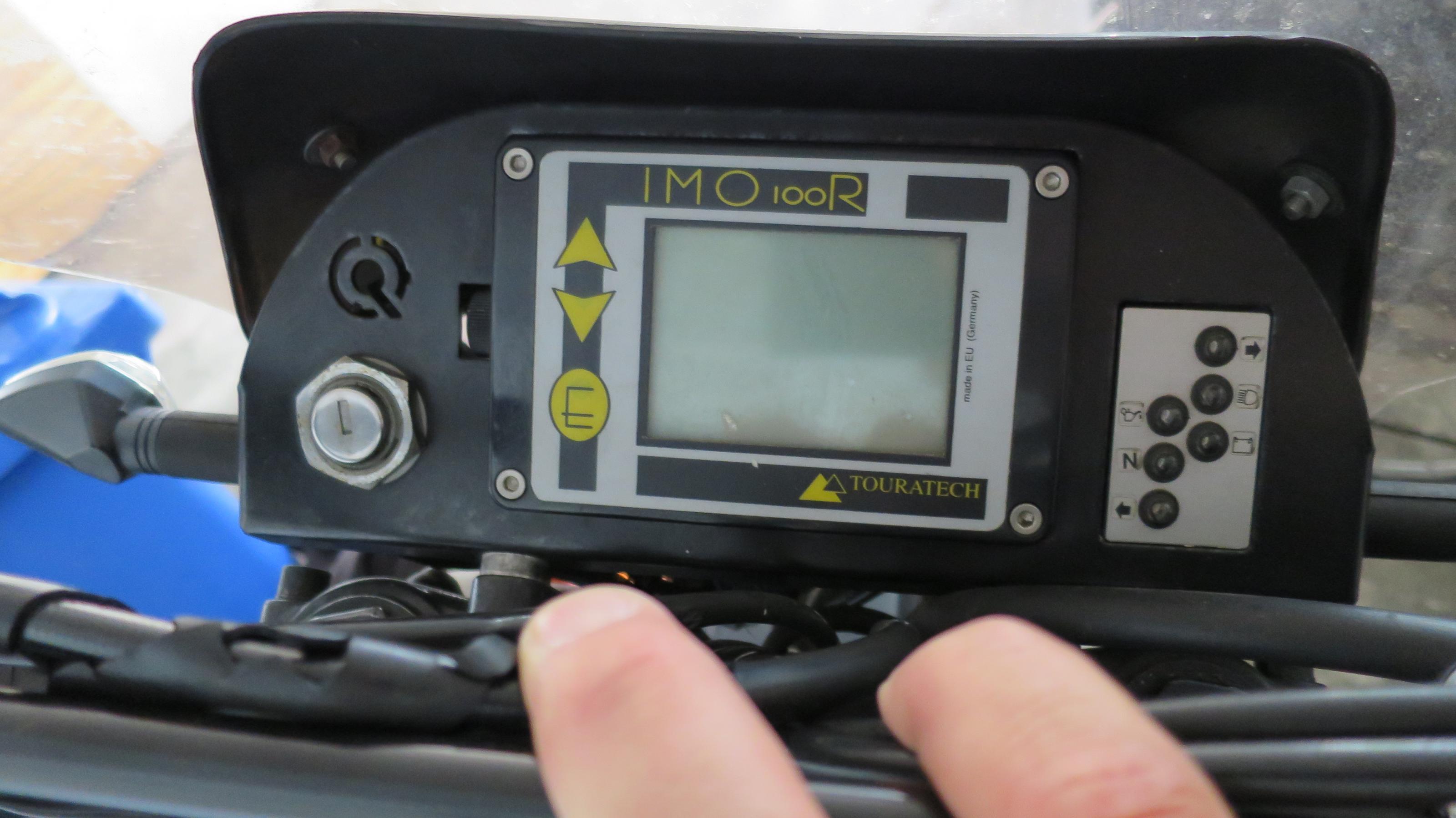

Der Kilometerstand ist nicht direkt belegbar, weil man den IMO einstellen kann. Anhand der mir vorliegenden Unterlagen, klingt er aber plausibel.

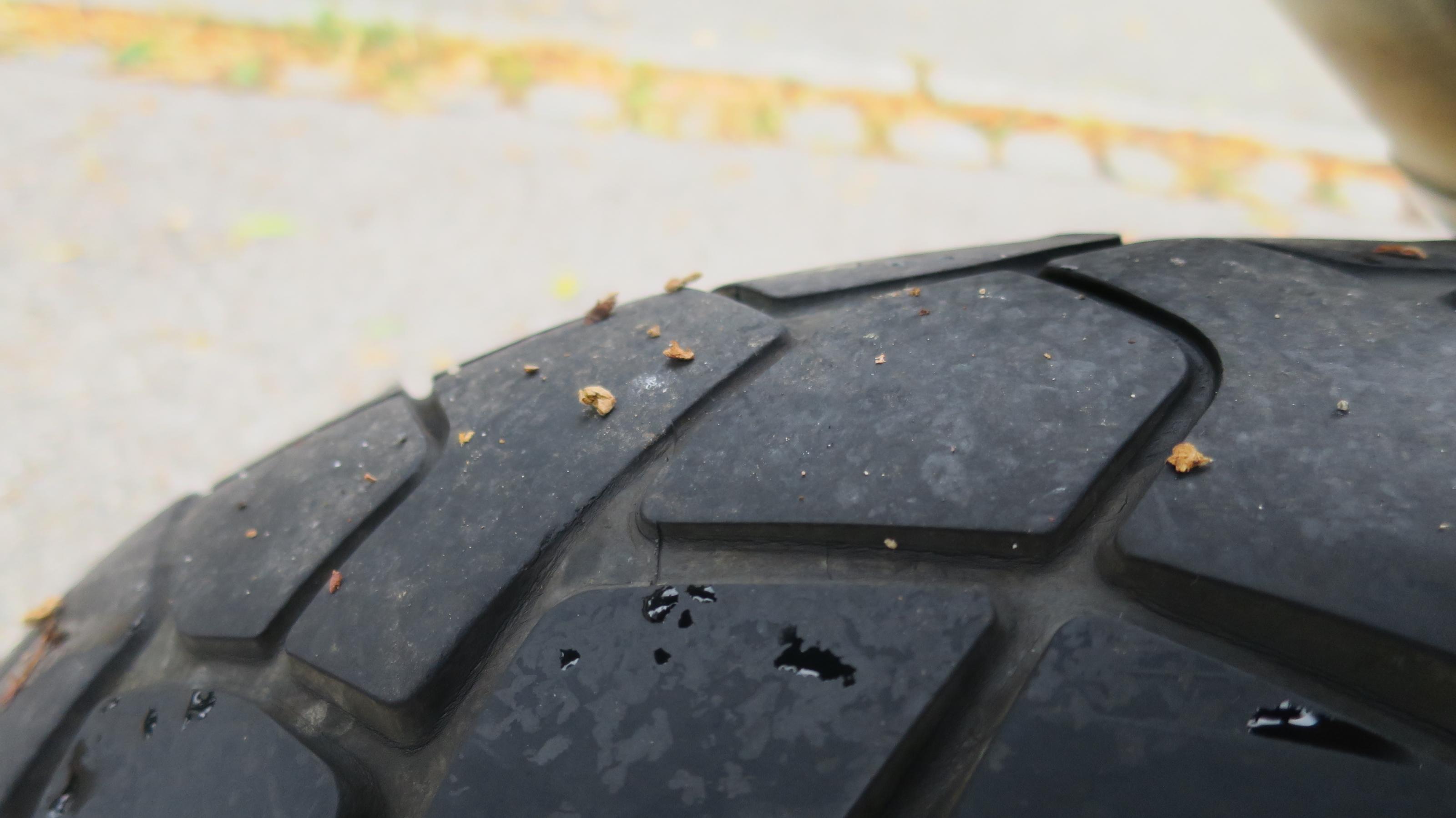

Der TÜV ist im Oktober fällig. Dachte daran, den vorher zu erneuern. Der Hinterreifen ist aber auch schon grenzwertig abgefahren. Gibt es irgendwo Anleitungen, wie man das HR ausbauen kann? Da sind ja augenscheinlich nur vier Muttern zu lösen, aber man weiß ja nie...

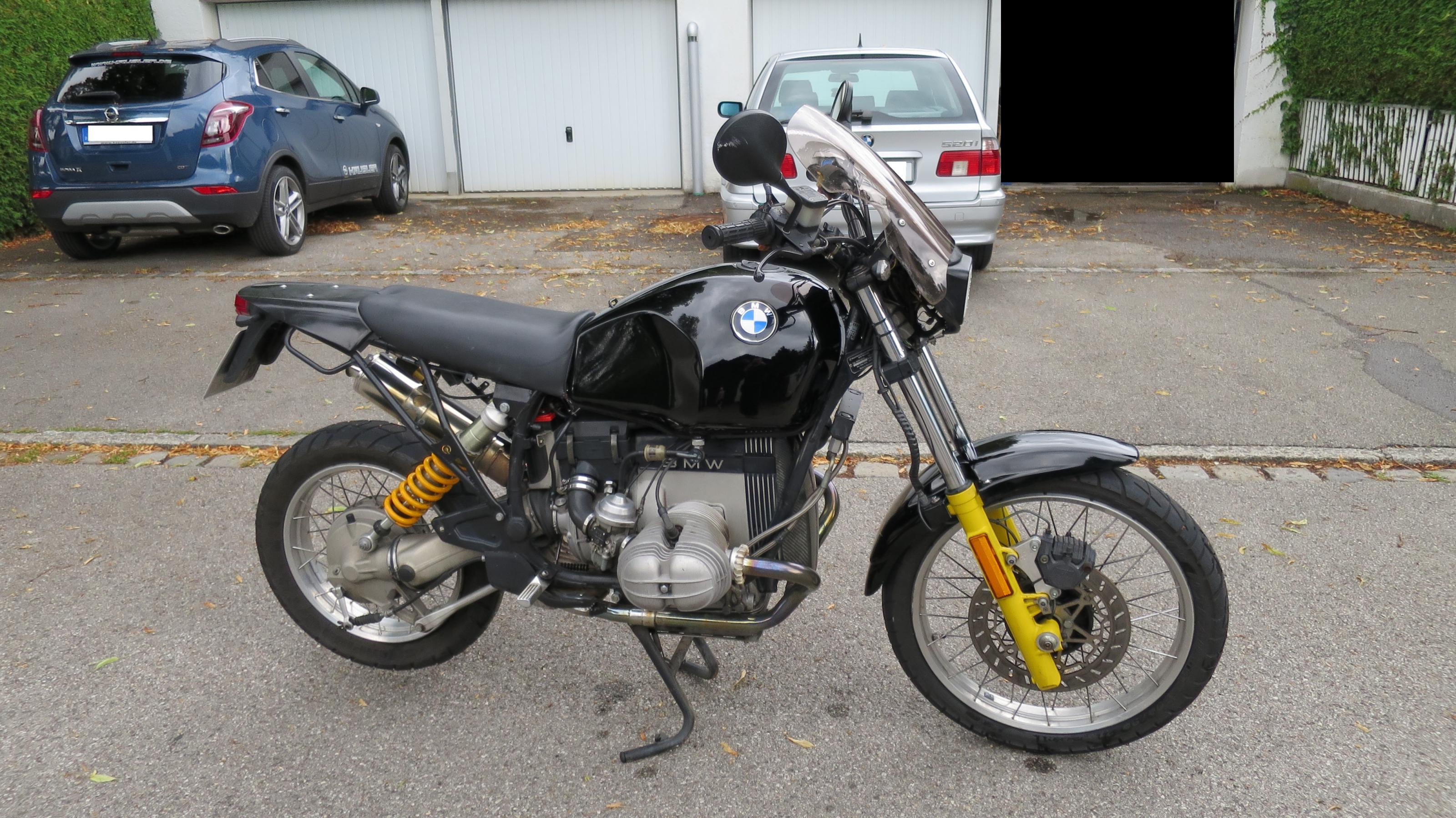

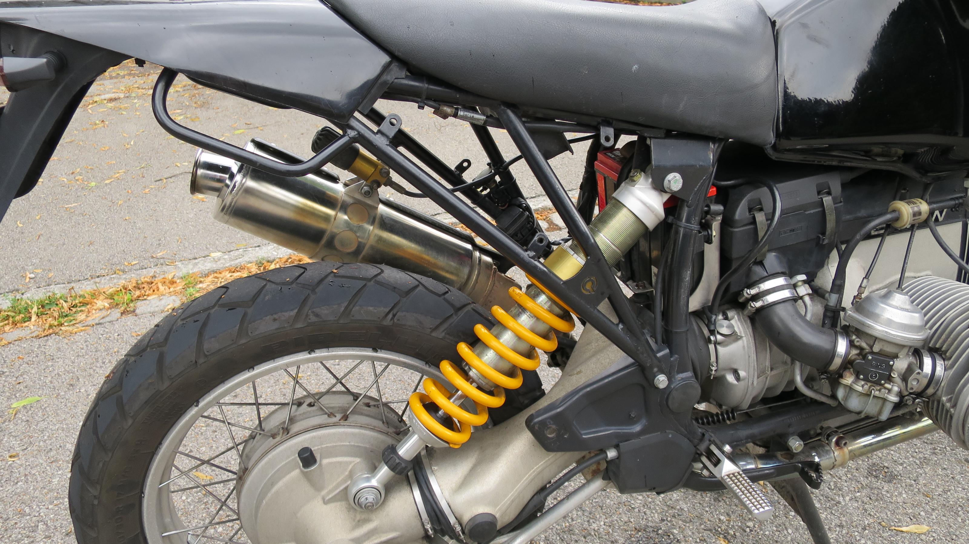

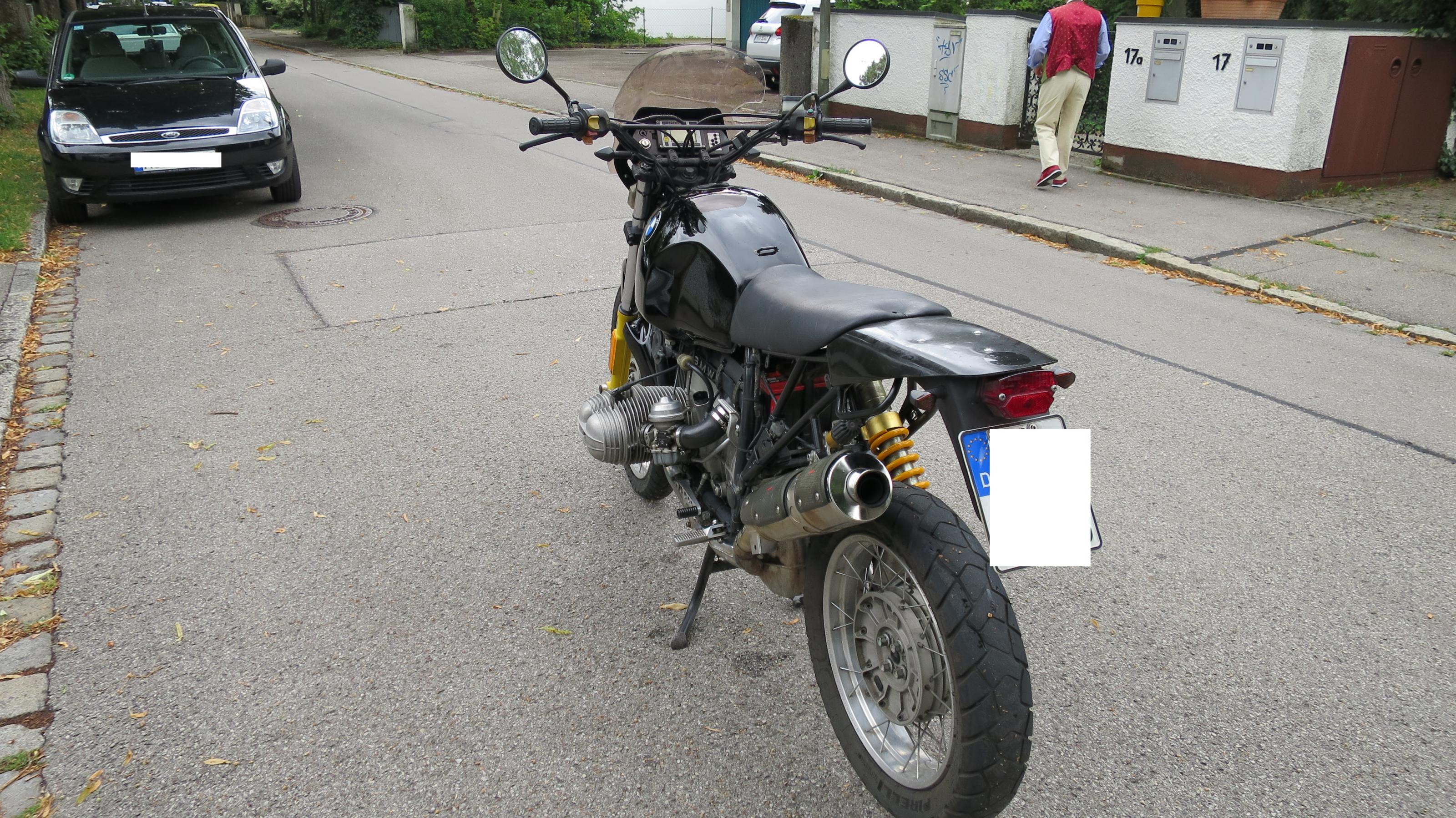

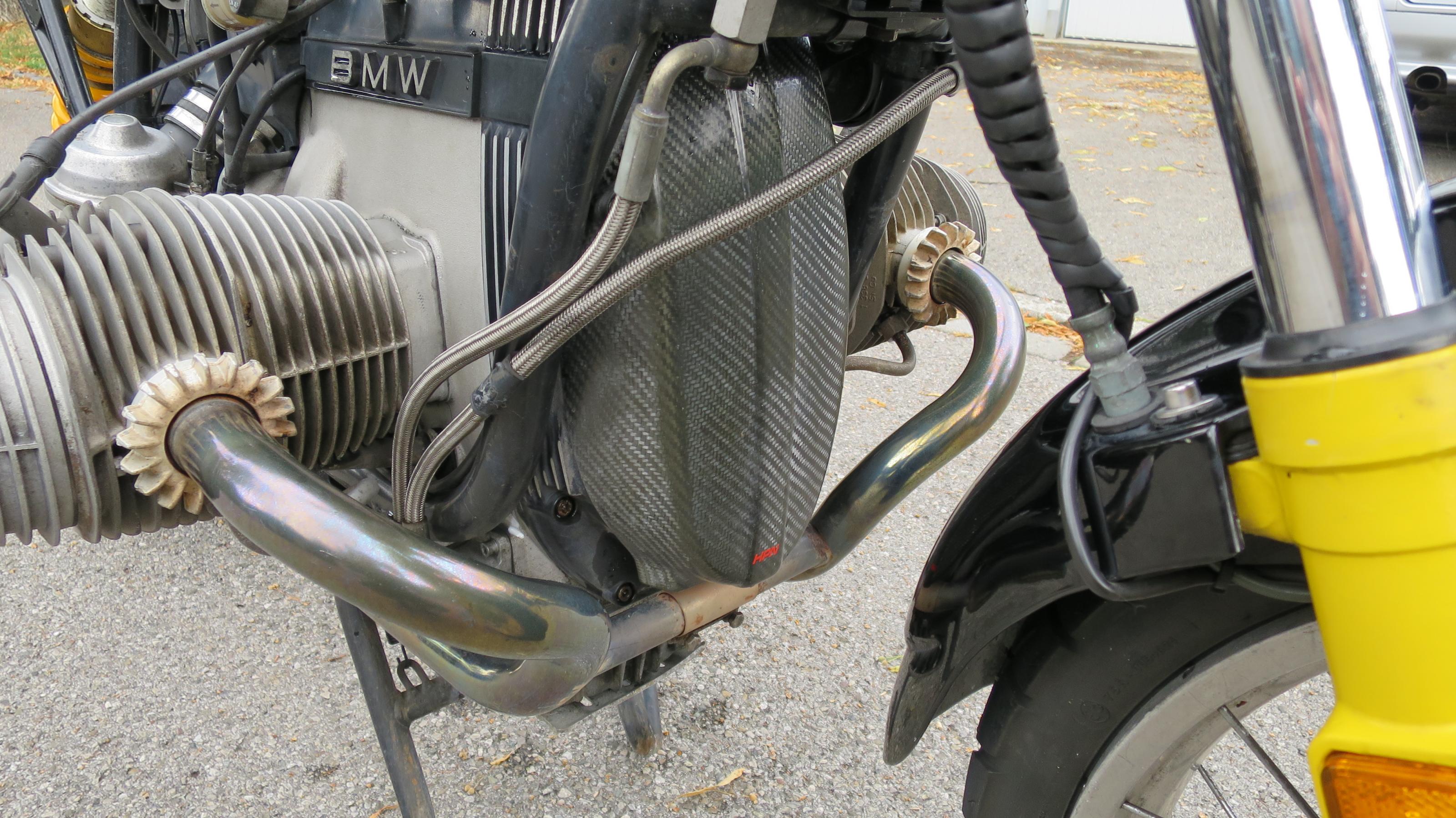

Gestern hatte ich mal ein wenig Zeit zum Putzen.
Habe zwar alle Lackteile poliert, aber der Lack ist insgesamt schon ein wenig mitgenommen.
Vor allem das Heck. Hier noch ein paar Fotos. Wofür ich keine Rechnung habe, ist Hubraumerweiterung und Auspuffanlage. Letztere ist nicht nur ein ESD sondern scheint eine Komplettanlage von HPN zu sein.
Auf dem Getriebegehäuse (?) ist auch ein Carbondeckel von HPN.
Kann es sein, dass dort der komplette Umbau durchgeführt wurde?

wenn es ein hpn umbau ist lässt sich das anhand der fzg ident nr bei hpn in erfahrung bringen!
AndiP
AndiP
23.02.2004
1.104
Hochsauerland
R100GS HPN, R80 G/S
der Hauptrahmen ist Serie, also keine HPN Rahmennummer. Es ist lediglich der ESD von HPN. Krümmer und VSD sind Serie. Der Carbon Limadeckel kann von HPN sein. Das Heck könnte Q-Tech sein oder ein Eigenbau aus KTM Teilen. Das Cockpit mit dem IMO könnte auch von Q-Tech oder HPN sein. Wievel Hubraum ist eingetragen?
Uwe62
Uwe62
02.07.2006
705
NRW
1300GS ,crf300,,div.2-Ventiler
Hi,
der Lichtmaschienendeckel ist von HPN.Heck und Cockpit sind von Q-Tech.
LG
Uwe
