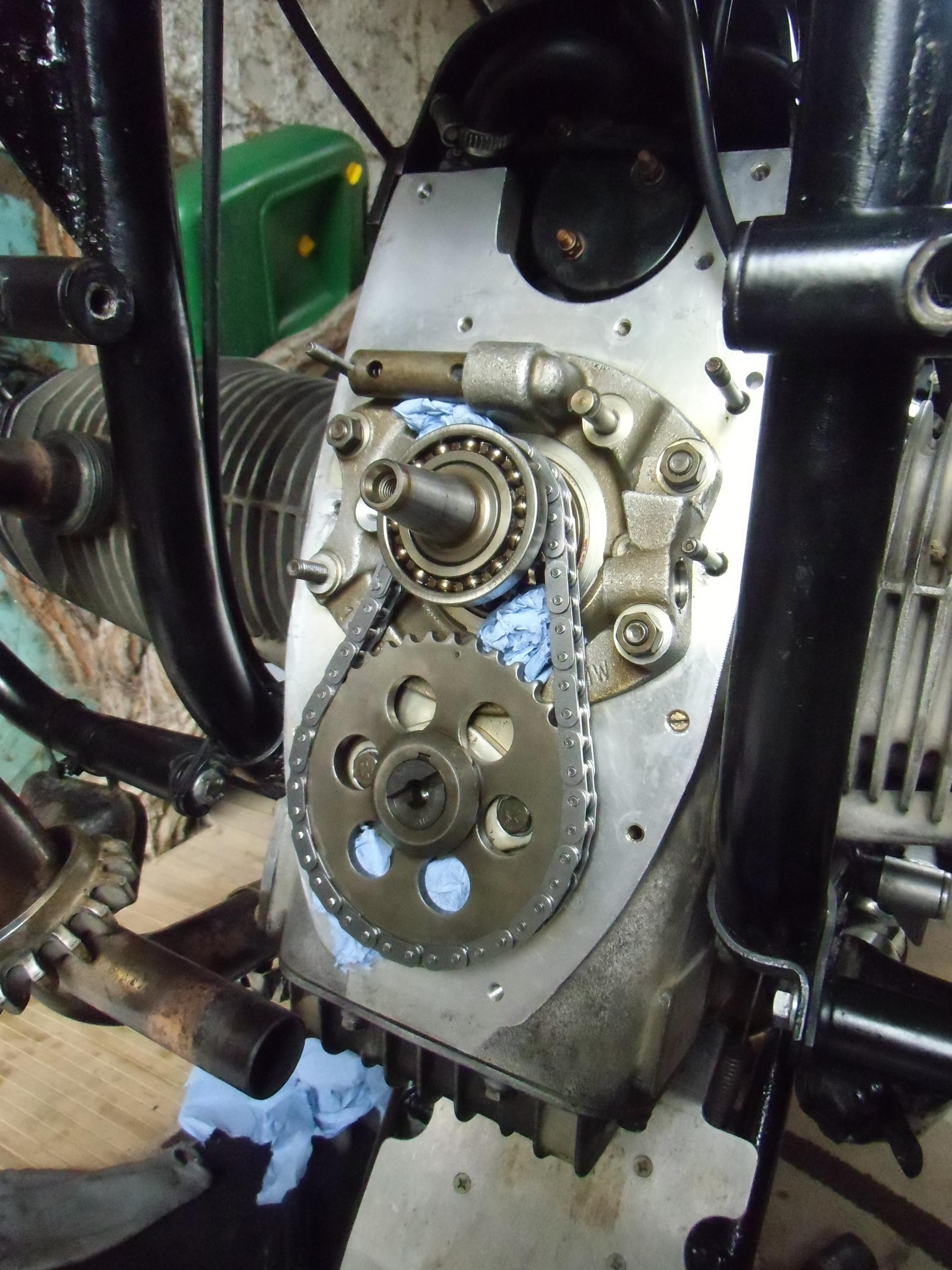

meine GS hat folgendes Problem:
Der Motor springt relativ schlecht an, laeuft im Leerlauf unruhig und ruckelt bei Teillast.
Bei Kaltstart muss ich 'gasgeben', um den Motor am Leben zu halten.
Bei Fahrten in hoeheren Geschwindigkeiten, also speziell unter Last ist alles normal.
Vergaser und Zuendbox wurden probehalber getauscht: Keine Aenderung.
Weiterhin wurde erneuert (da verschlissen):
-Zylinder (Performance Kit Siebenrock)
-Zylinderkoepfe (Ventile, Fuehrungen und Federn. Die Dichtflaeche wurde plan geschliffen/ auf Doppelzuendung umgeruestet und entsprechend verdrahtet)
-Ansauggummis und Vergaserduesen, Membranen und Dichtungen
-Zuendbox zerlegt, auf Doppelzuendung modifiziert und Gelenkpunkte geschmiert
-Steuerkettenspanner und Feder erneuert und entsprechend Steuerzeiten geprueft und eingestellt

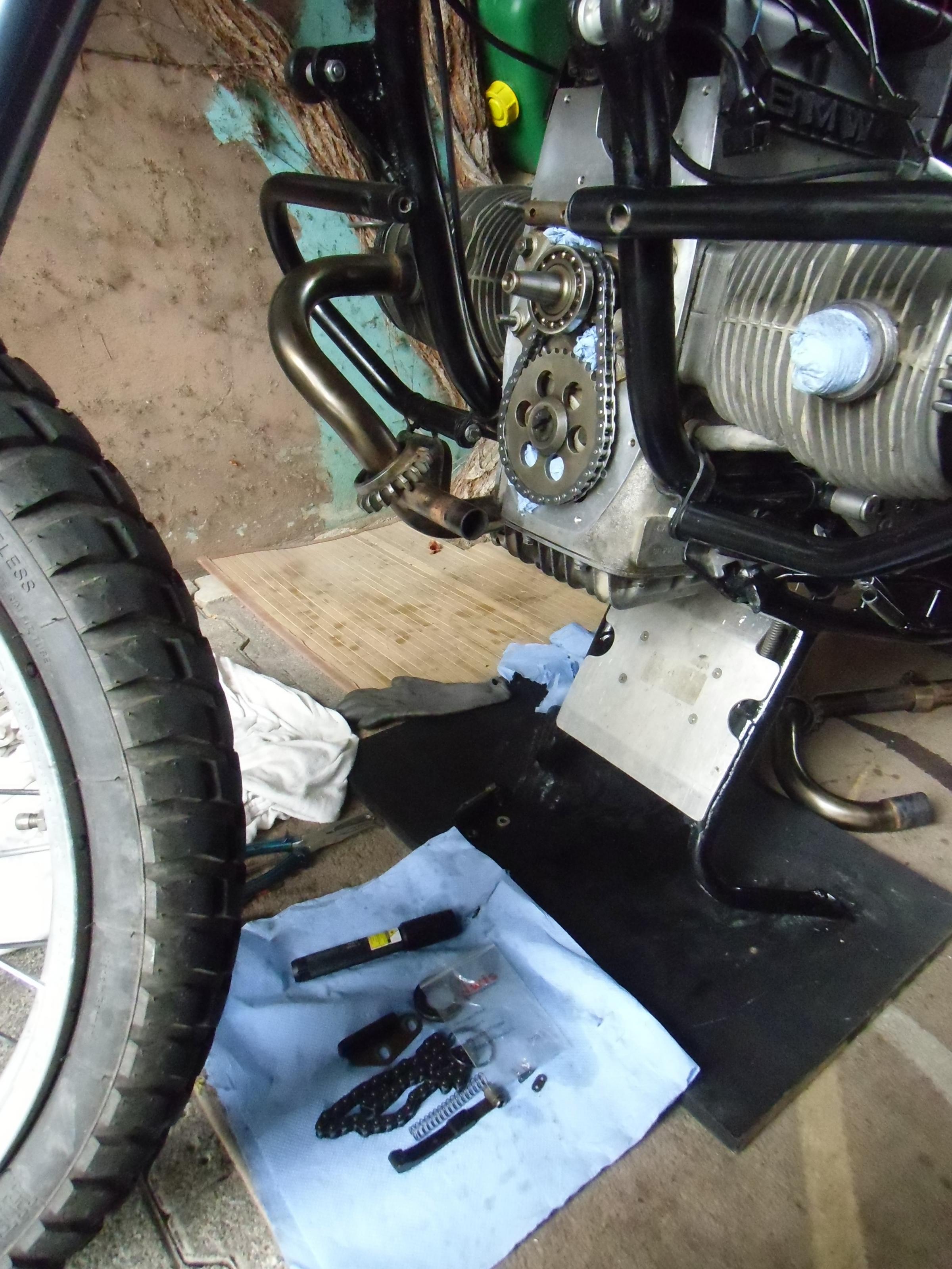

Beim Pruefen der Steuerzeiten ist mir immer wieder aufgefallen, dass scheinbar das Oel aus dem Kettenspannergehaeuse laeuft. Kann aber nicht genau sagen wie schnell, da ich erst Tage spaeter den Steuerkastendeckel abgenommen habe. Ich kann aber auch keinen abnormen Verschleiss im Kettenspanner-Gehaeuse feststellen. Trotzdem liegt meine Vermutung nahe, dass sich durch die 'lose' Steuerkette dieses Laufbild einstellt?!
Hat schon einmal jemand ein aehnliches Problem gehabt?

wenn der steuerkettenspanner nicht die kette spannen sollte wie du vermutest, wirst du das sehr deutlich am rasseln hoeren.
das problem mit einem hydraulichen defekt am ....... hatte ich bisher noch nicht.
ich hätte natürlich die kette, wenn du schon mal dabei bist mit gewechselt, schon um so was auszuschliessen.
hätte,hätte, steuerkette...:-)
im übrigen würde ich die selbe frage noch mal bei 2ventiler stellen. da gibt es erheblich mehr 2v-spezialisten als im gs-forum.

Ich bin kein Freund davon Teile zu tauschen, aber auch den hatte ich von einem anderen Motorrad probehalber eingebaut. Gleiches Ergebnis. Dabei ist mir aber schon aufgefallen, dass der Zzpt. gelegentlich wandert.
Ich werde die Steuerkette und Zahnraeder erneuern. Bin noch am ueberlegen, ob ich gleich eine asymetrische Nockenwelle verbauen sollte?!?
