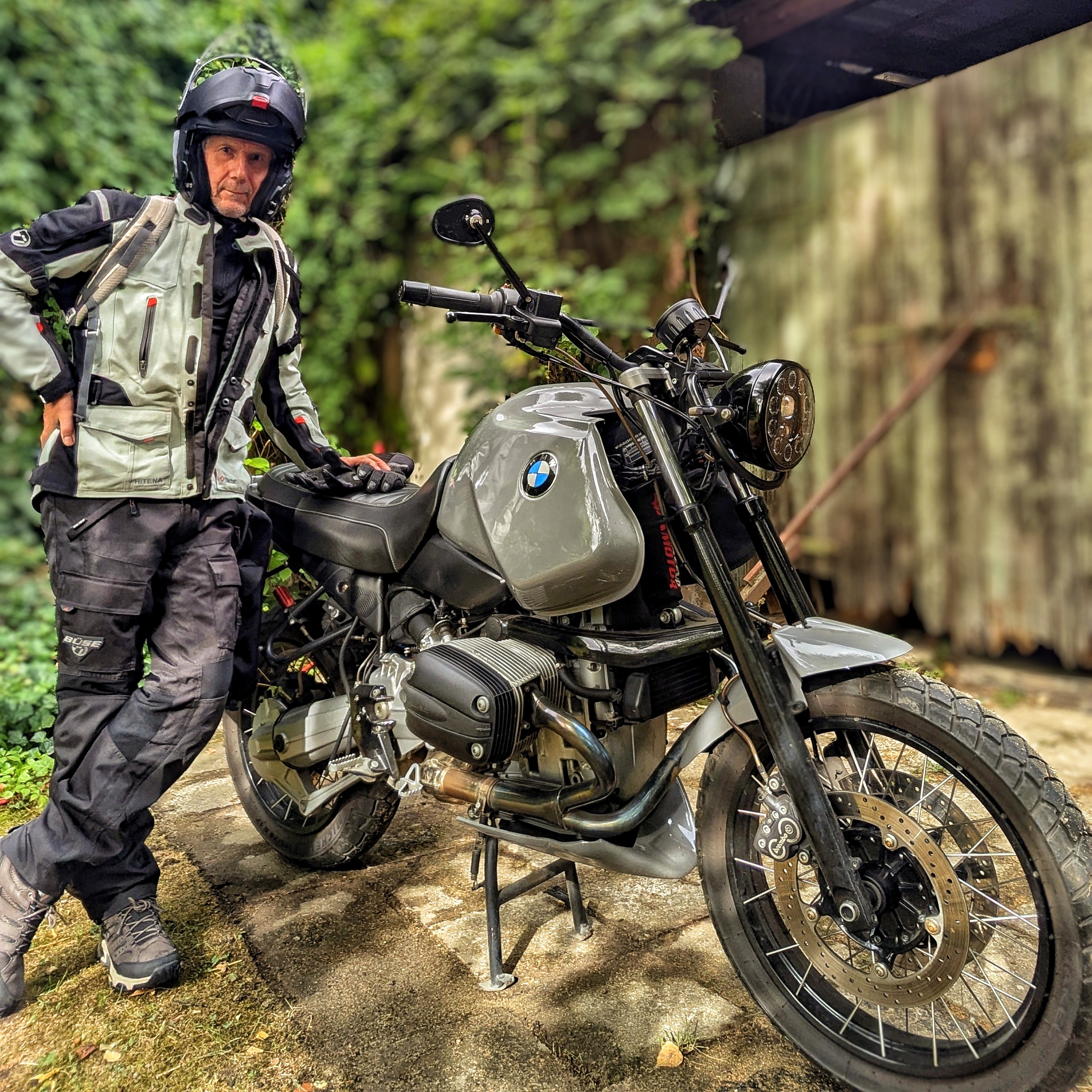

Oh! Dieses Forum lebt. Danke. Es ist nur so ein Gedanke von mir. Gefühlsmässig hat der Motor genug Kraft, um auch mit 120 Km/h gemütlich niedertourig über den Asphalt zu crouisen. Da man das auf Landstrassen sowieso nicht darf, ist die Frage rein hypothetisch.
Ich bin kein Vollblut Töfffahrer. Seit 52 Jahren nebenbei auf zwei Rädern unterwegs. BMW R25/2, Vespa, Suzuki GN 125, Laverda 500, BMW 650, und jetzt vor dem Rollator noch einmal was richtiges....
(analog zum fehlenden 6. Gang finde ich, mein Yamaha 9.9 Aussenborder müsste nicht mit Vollgas aufheulen, wenn er einen grösseren Propeller hätte. Im entsprechenden Forum wurde ich hoch genommen. Nicht so hier. )
Ich habe fertig.
