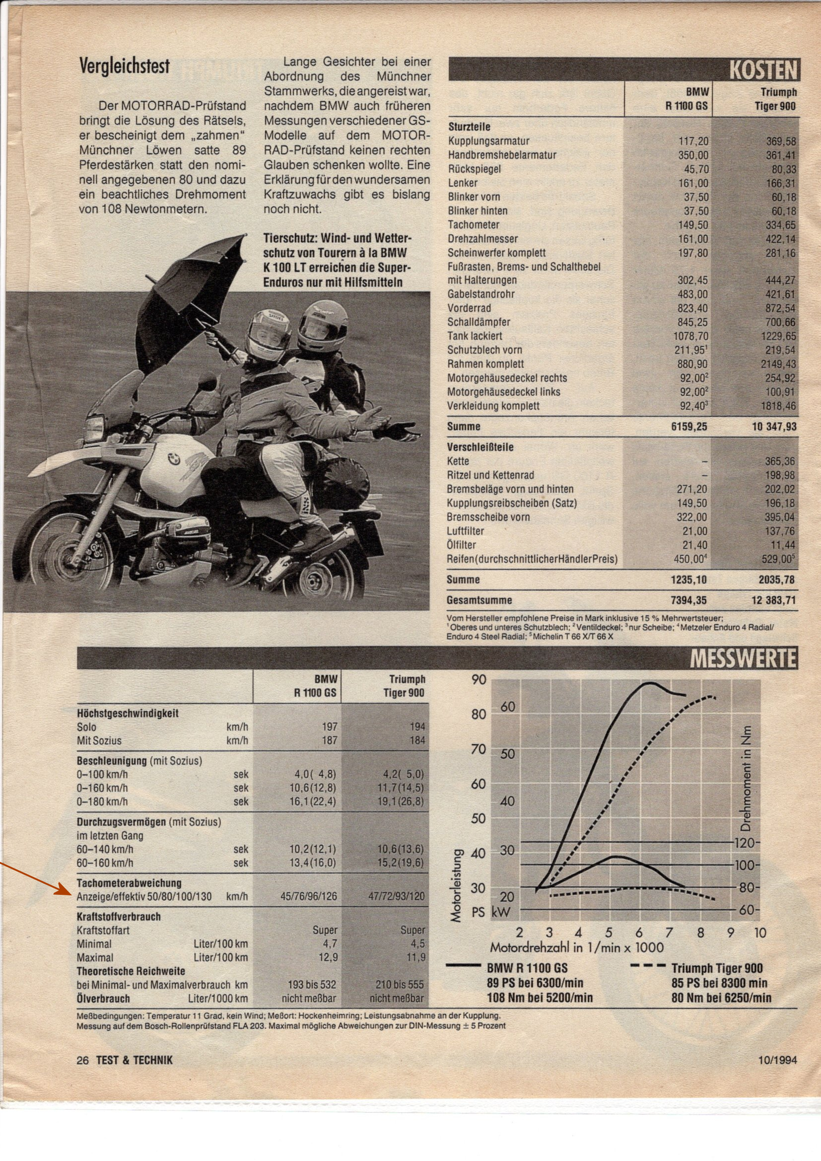

Die 1100GS wird mit 80 PS bei 6750 U/Min. angegeben. ( die ersten Jahrgänge lagen aber deutlich über diesen Angaben. Grössere Ventile.)
Der Tachovorlauf ist in etwa 8-9 km/h
Ich bin erst einmal richtig mit Vollast gefahren ( Solo ohne Gepäck)
Tachoanzeige ca. 208 km/h.....Tourenzähler ca. 6900 U/Min.. Also über der Nennleistungsdrehzahl.
Einen 6 Gang für längere AB Strecken hätte der Motor gut verkraftet.
Eine längere Gesamtübersetzung ( Hinterachse) möchte ich aber nicht, da ich auf der AB 140-150 km/h nie überschreite.
Der 5. Gang ist als vollwertiger "Fahrgang" ausgelegt.
Das mit den 8-9 km/h Fehler ist wohl Wunschdenken. Wenn du den Tacho mit der Anezige eines Navis vergleichst, stellts du fest, dass es ca. 10% Voreilung sind. Laut (meinem) Gangdiagramm läuft die GS bei 7.000 1/min. eine Geschwindigkeit von191 kmh. Wenn ich 10% draufreche, dann zeigt der komme ich auf 210 km/h, das passt so in etwa zu deinen 208 km/h bei 6.900 1min. Tatsächlich fährst du dann also ca. 190 km/h.

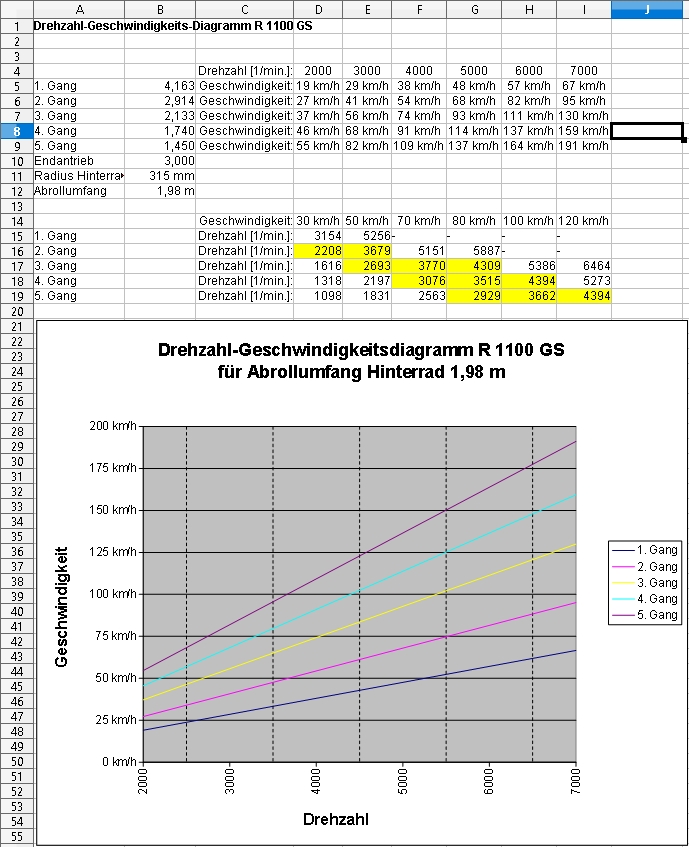

Das mit der Tachoanzeige ist bei mir in der gleichen Größenordnung.
Ja das stimmt mathematisch sicher.
Mir ging es auch nicht um die max. Geschwindigkeit.
Für jemanden der auf der AB längere Strecken fahren möchte mit 150/160 km/h, den versteh ich, wenn er sich einen 6. Gang wünscht um die Drehzahl zu senken.
Da der Motor ja im 5 Gang locker über die Nennleistungsdrehzahl kommt, würde er so einen "Overdrive" ja leicht wegstecken.
Ich selbst brauch es nicht, da meine AB Kilometer sehr gering sind und wie ich finde die Getriebeabstufung 1- 5 perfekt sind zum fahren.
PS: Die Abweichung des Tachos bei meiner ist bei 120 km/h etwa 6 km/h, mit Pilot road 5 ca. 85% Profil.
