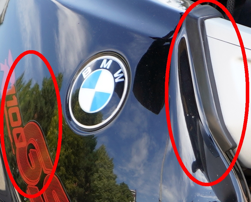

Ja, is blech... Vermutlich abmontieren ?
Bis zum Beweis behaupte ich das Gegenteil! Ich sehe keinen Tankfalz als typischstes Zeichen für einen Blechtank.
P. S: Hinzu kommen die passenden Tankaufkleber aus der Vor-Blechtank-Ära, und vor allem auch die Gummis zwischen den Tankvorderseiten und den silbernen Seitenteilen sehen anders geformt aus als beim Blechtank. Ich bin mir recht sicher!
P. P. S: Modell 1996, nachtschwarz, Blechtank mit umlaufendem Falz, 1996er Emblem und Gummi für Blechtank

Dürfte eine mit Baujahr 1994 oder 1995 sein und hat noch den Kunststofftank. der rostet nur selten ;-). Dann schon eher noch die Pumpenplatte. Muß man nachsehen. Der Einfüllstutzen sieht jedoch ziemlich gammlig aus.
Ich glaube es ist kein Blechtank (keine Falzen).
...genau so sieht es bei meiner 1100er aus ,und die hat einen Blechtank !

Der TE sagt es ist ein Blechtank, dann gehe ich davon aus, dass das auch so ist.
