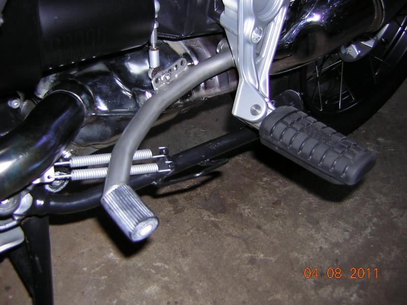

Alphatechnik hat einen anderen Schalthebel, vielleicht passt der besser. Ich hatte mal die Kombination von runtergesetzten Rasten (Touratech) und einem dementsprechend verstellten Schalthebel. Das Problem war: Wenn ich den Hebel so weit runtergedreht habe, dass es für mich perfekt passt, dann stieß er beim Runterschalten an den Seitenständer. Jetzt fahre ich mit normalen Rasten, aber einer Schalthebelwalzenverstärkung (war schon dran). Geht mit meinen 48er Touringstiefeln ganz gut.
Das ist die Kombi Wüdo Fussrasten (R 100 R) mit dem Schalthebel von Alpha-Technik an der 1150er Adv.. Da die Adv. per se höher als die normale GS steht, gibt es keine Schwierigkeit mit der Bodenfreiheit. Mit etwas Gefühl kann man den Schalthebel von Alpha-Technik auch so justieren, dass zwischen ihm und den Federn des Seitenständers 1 mm Platz bleibt. Bis Schuhgröße 45-47 gibt es damit sicher kein Problem.
CU
Jonni
p.s.. der Schalthebel von Alpha-Technik besitzt übrigens eine Buchse aus Messing.
