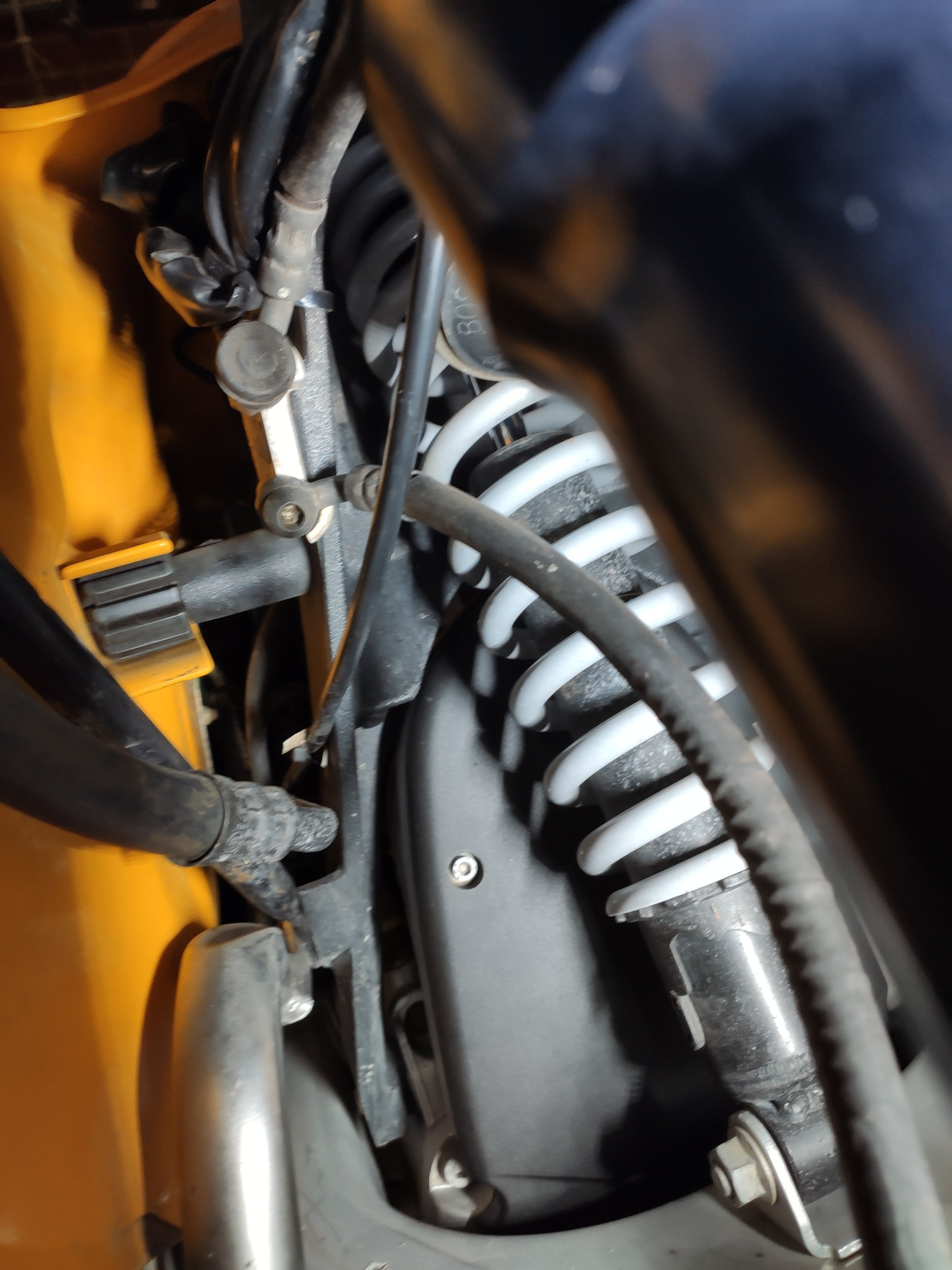

Hallo habe mir für meine R21 BJ 08/2002 ohne ABS bei Spiegler in D stahflex bremsleitungen für Vorderrad gekauft und habe 3 Bremsleitungen erhalten. Meine GS hat jedoch 4 breimsleitungen da oben am Rahmen nochmal ein Verteiler verbaut ist.
Spiegler verweigert die Rücknahme / Umtausch. Habe gesehen dass SpieglerUSA für R21 BJ 2002 ohne ABS einen 4teilige Bremsleitungsatz anbietet.
Der 3 teilige leitungssatz würde passen WENN man die Bremsleitung vom Bremshebel zum Verteiler an der Gabel anders verlegt.
Kann ich bedenkenlos auch den 3-teiligen bremsleitungssatz verwenden?

Hi
Vorne sind es 3 Gummi- und eine Metall-Leitung(en), hinten 1 Gummi. Wenn es bei Dir anders ist entspricht es nicht dem Originalzustand.

Hallo Gerd., danke für deine Antwort .
Ich habe 4 Gummi leitungen in meiner GS und eine Metall-leitung siehe Anlage .Ich wohne in Australien und habe meine GS gebraucht in Australien gekauft . Vielleicht wurde die ABS ausgebaut oder ist die Australische version wie die USA version mit vier Gummileitungen ausgestattet. Seltsam ist, dass Probrake in D ebenfalls einen 4-teiligen stahflex kit für eine GS , BJ 2002 ohne ABS anbietet und Spiegler in D bietet jedoch nur einen 3 teilige Stahflex kit ohne ABS an.
Da BMW offenbar auch 3 teilige Gummi leitungen in der GS verbaut hat und meine kein ABS hat, ist es dann vermutlich egal ob ich vorne einen 3 oder 4 teilige Stahflex kit reinbaue .

Hi
Naja, Australien ist wahrscheinlich kein Wunschziel von Spiegler :-).
Wenn die eben nur die beiden im ETK enthalteten Varianten kennen, dann hast Du in deren Augen die falsche bestellt.

Hi
Ich habe nachgesehen.
Es sieht so aus als hätte bei dir jemand das ABS ausgebaut. Dann ist Dein Fahrzeug zwar eine 1150 GS ohne ABS ber nicht so wie BMW die Version ohne ABS gebaut hat.
Orginal geht bei "mit ABS" eine Gummileitung zu einer Doppelmuffe (kein Verteiler). Von dort von der einen Muffe zum Modulator, zurück zur anderen Muffe und dann mit dem nächsten Schlauch zum Verteiler. Von dort einerseits zum einen Bremssattel, andererseits über ein Metallrohr zum zweiten Bremssattel.
Bei "ohne ABS" führt der Bremsschlauch direkt zum Verteiler und müsste deutlich länger sein als Deine beiden Übrigen (etwa so lang wie beide zusammen). Auch wenn der Schlauch lang genug ist (wäre) passen die Fittinge nicht.

Werde einfach die dreiteilige stahflex Von Spiegler einbauen die Länge passt ja und den Verteiler am Rahmen einfach mit banjos und holschraube wieder luftdicht schliessen so dass alles sauber bleibt und wenn ich nicht zufrieden bin einfach die original 4 Gummischläuche wieder einbauen und dann bei bei Fischer Hydraulic mir die stahflex nach Mass fertigen lassen.

Die Spiegler Bremsleitung war am Aluverteiler undicht . Hatte keine Lust mehr wieder 6 wochen auf ein Austauschteil zu warten und habe mir von HEL Performance in Australien neue Bremsleitungen nach Maß fertigen lassen und eingebaut. Alles klappte ohne Probleme. Habe die Banjos mit 20 NM angezogen, wie Von HEL empfohlen auch am Verteiler der am Rahmen ist. Alles dicht und meine GS bremst super.
