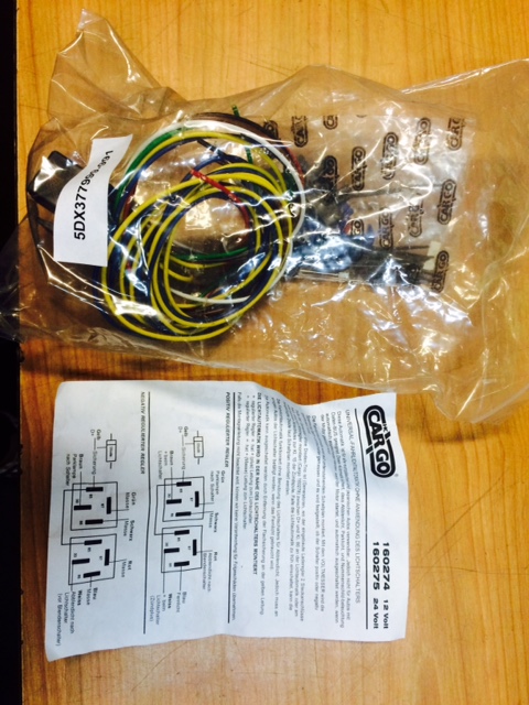

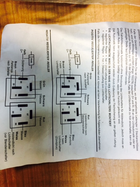

habe es früher für dieses Licht am TAG gesetzt in Österreich, so ein Raile verbaut. Und eine Speerdiode brauchst du auch noch.
damit du das + vom D+ bekommst und nicht über das Lampal.
Das sind diese Sätze was ich damals verbaut habe.
