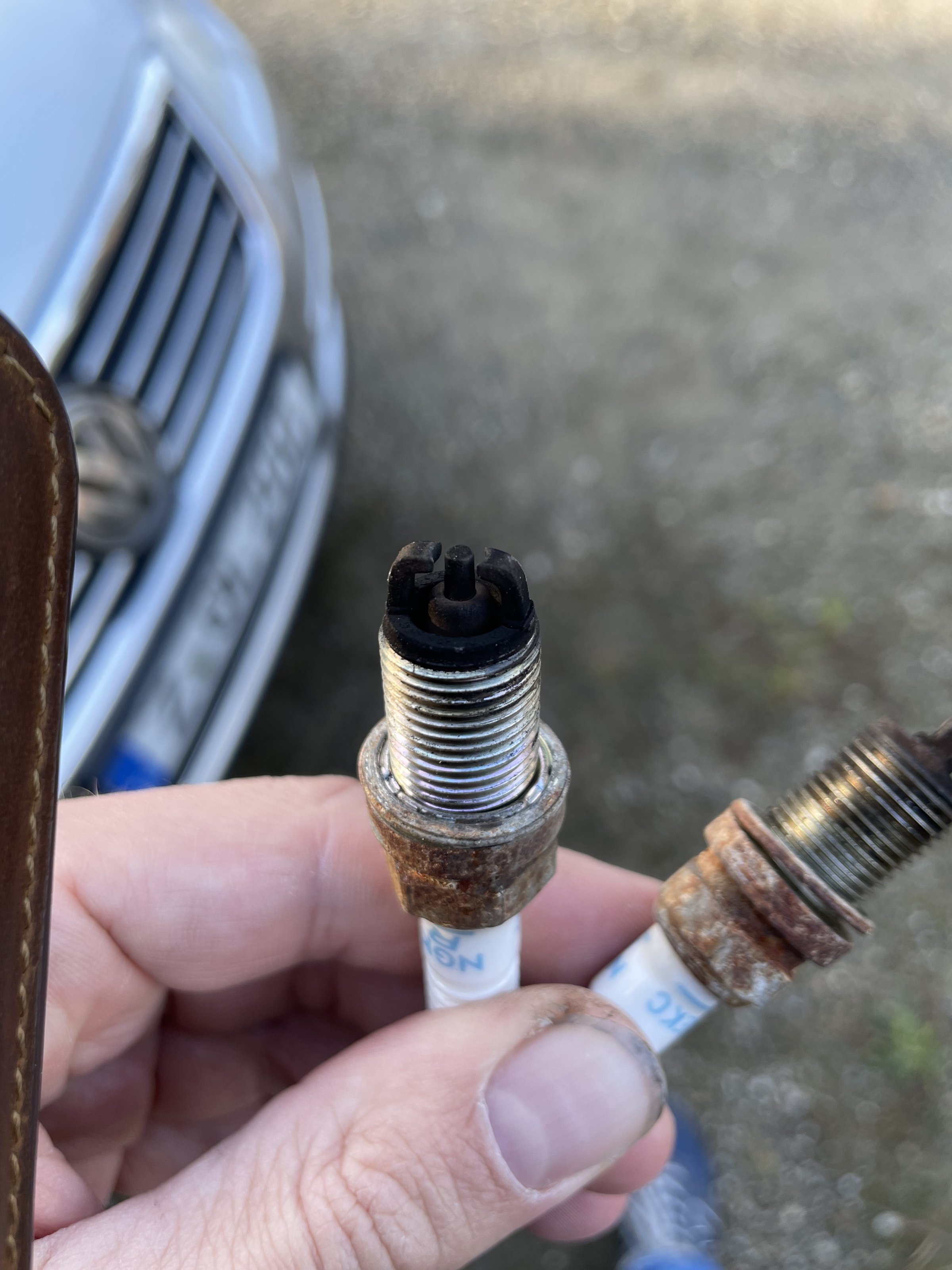

Die linke Zündkerze ist an der Elektrode weiß, die rechte schwarz. Spricht dies doch für die Zündspule? Könnten es die Einspritzventile sein? Aber da verstehe ich dieses Warm-Kalt-Problem nicht - zumindest macht es für mich nur umgekehrt Sinn.

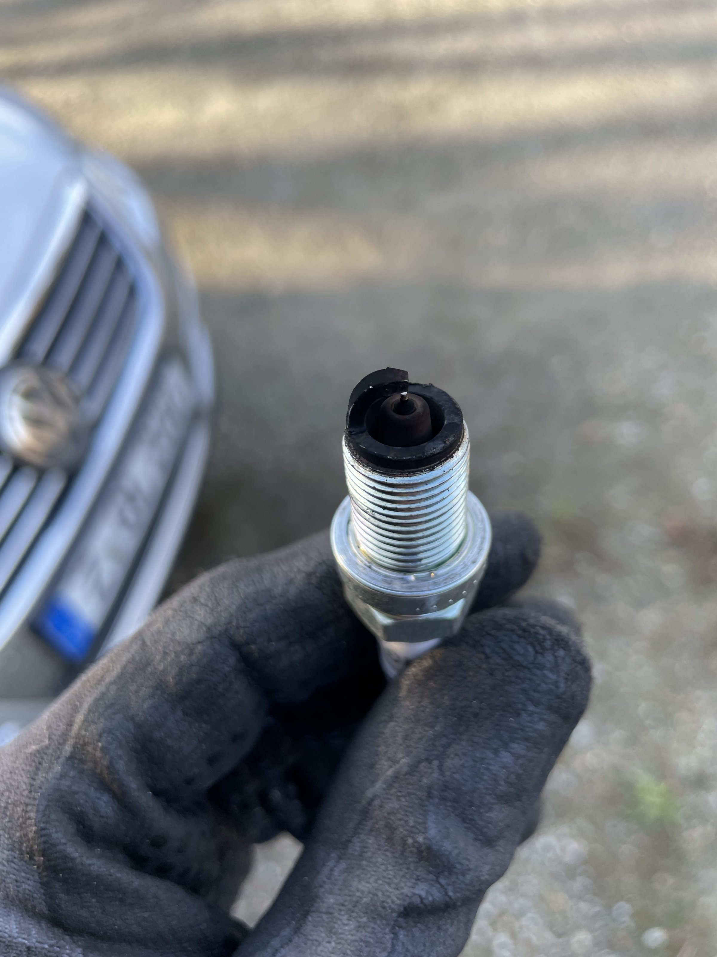

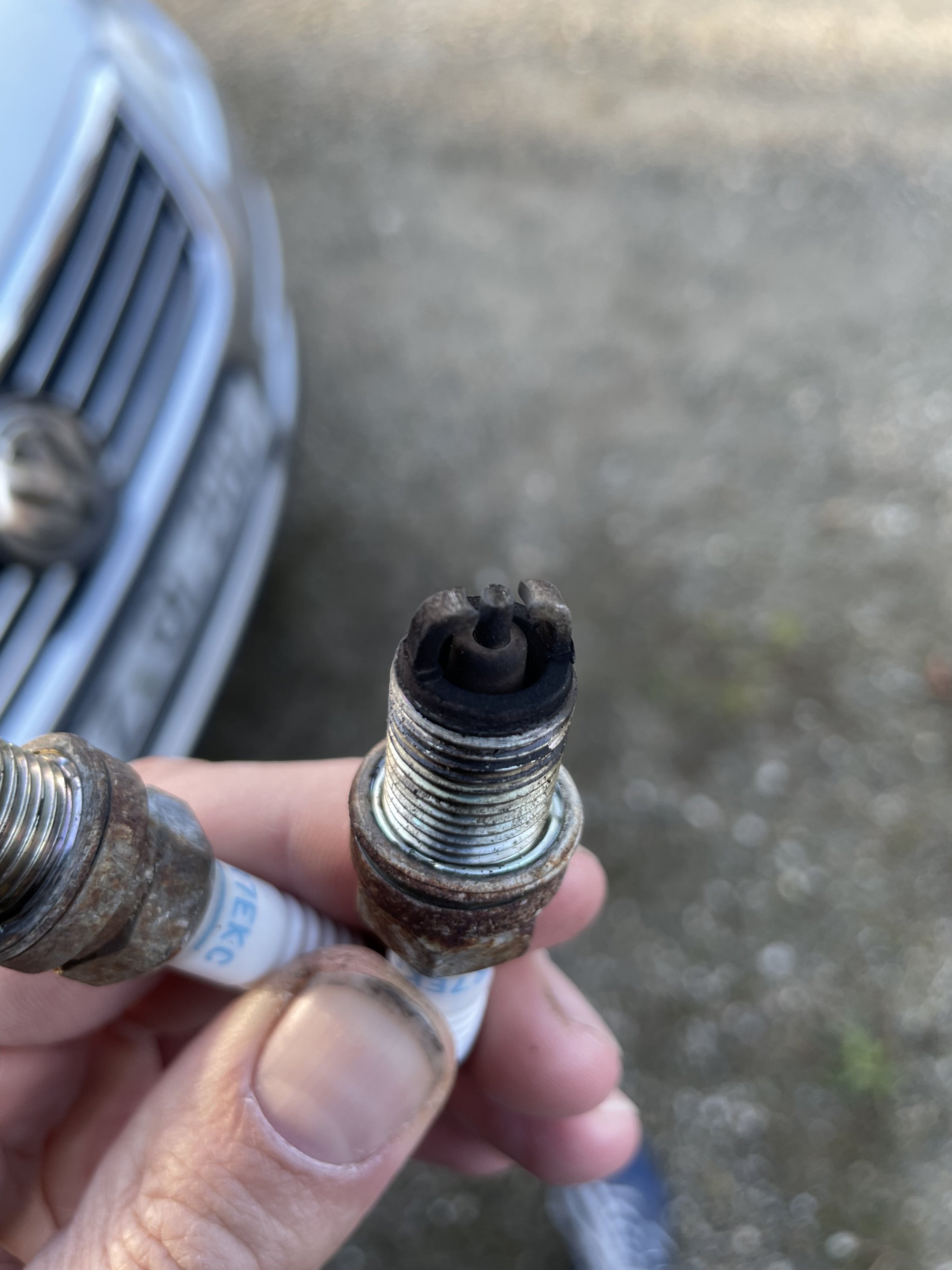

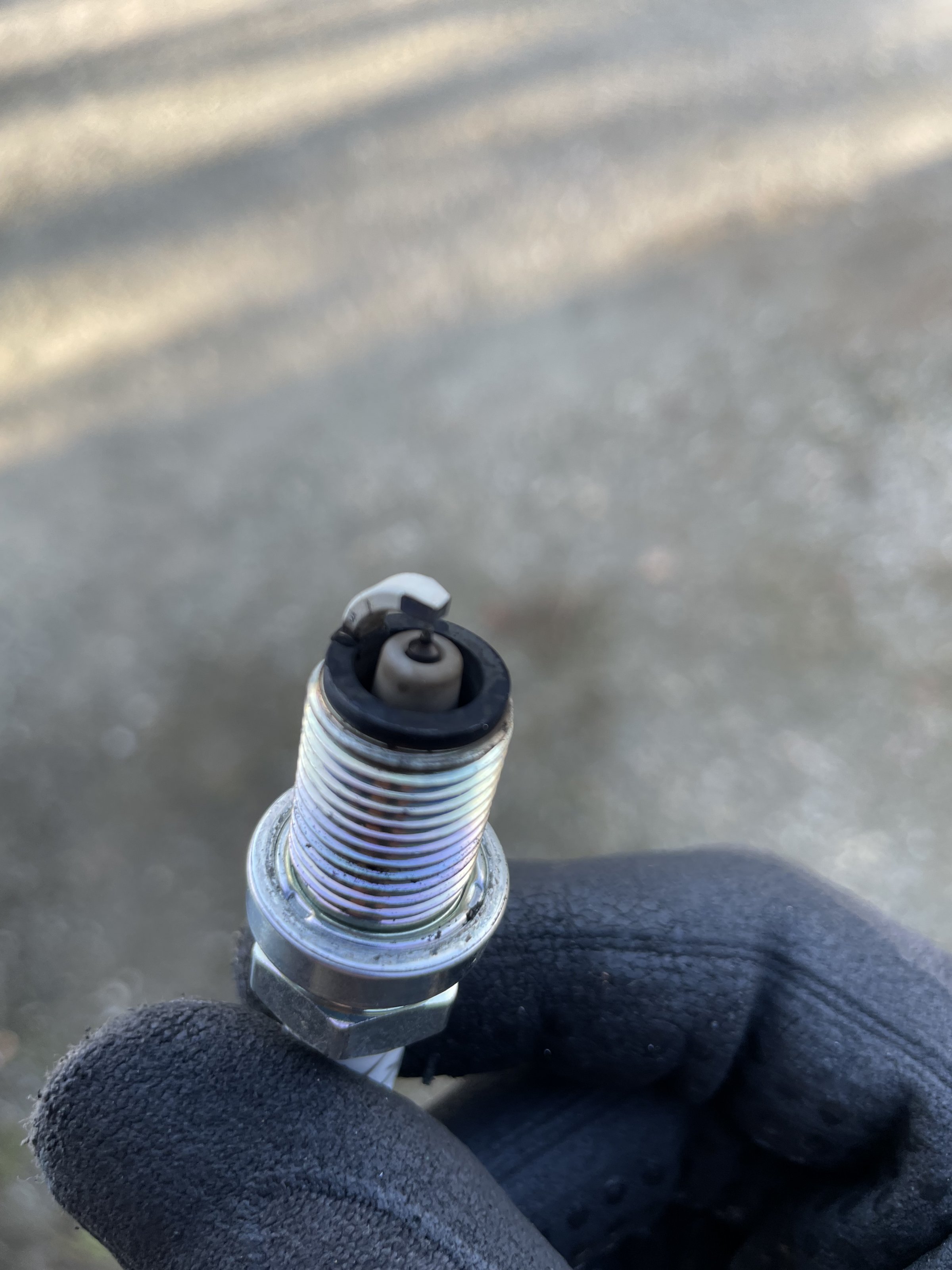

Naja, so ganz klar ist es für mich nicht. Es fühlte und hörte sich an wie Zündaussetzer, ob es welche waren oder kein Sprit ankam weiß ich nicht. Ich vermute es. Darum auch die neuen Kerzen, aber das schien zumindest nicht die alleinige Ursache zu sein.
Das sind die alten Kerzen:DD00B6B0-B86C-4CCC-8003-1D3CCE170AC1.jpeg777FAFD4-9FCD-486A-9CA5-EB3D2885C269.jpeg
…und das die Neuen:C48C1FDB-37F3-4737-A50B-D0BA56CCC872.jpegF76341DE-DD06-46A9-8282-12146FC26FB5.jpeg

Das Zündkerzenbild macht mich ratlos...da ist vielleicht mit der Einspritzung etwas im argen.
