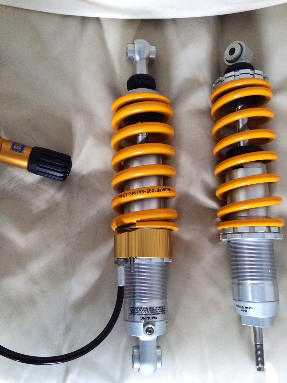

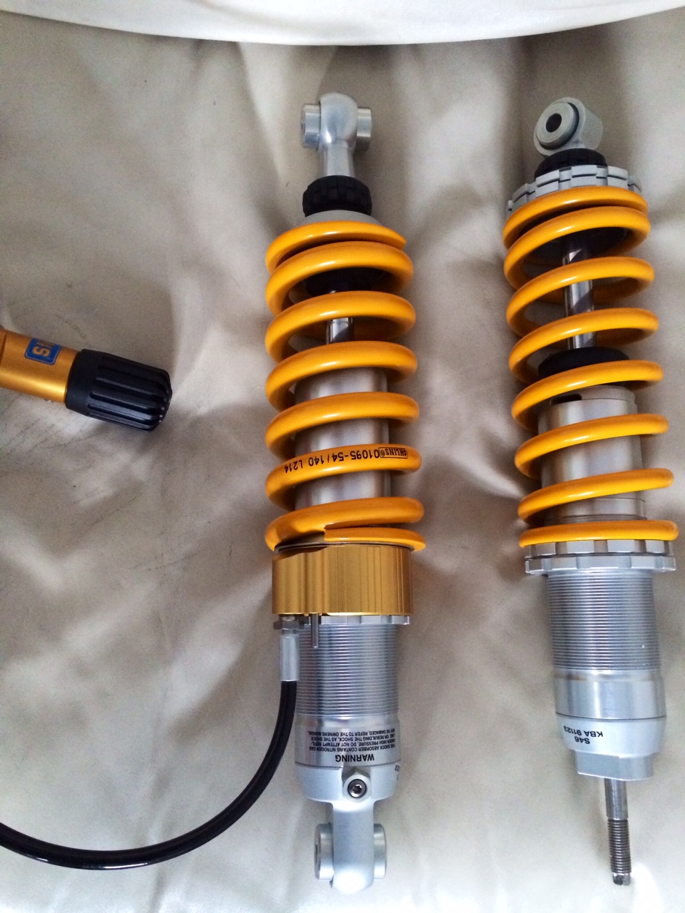

Das Schwedengold ist eingetroffen.:D Wird morgen verbaut. Ein Graus, so lange warten zu müssen.
Irgendwelche Tipps zur Einstellung ausgehend von der Grundeinstellung? Standard 140er Feder, 88 kg, kein Balast am Soziussitz, keine Koffer, nur Rolle und kleine Hecktasche auf Tour.
Mac

:eekek: öhm ... nö!
es gibt nicht "die einstellungen".
erst mal einbauen ohne zu verstellen, oft passt das schon ganz gut.
grundeinstellung sollte man notieren!
ansonsten:
zugstufe und druckstufe relativ weich einstellen, so dass das mopped etwas nachwippt.
ich justiere die federbasis einer GS auf 50-60mm negativ hinten und 80-90mm negativ vorne bei belastetem fahrzeug und mit entlasteter federvorspannung am handrad (falls vorhanden).
dann fahren auf bevorzugter strecke, ruhig etwas holpriger.
immer wieder an der zugstufe etwas härter drehen, bis die nachwipperei weg ist.
dann die druckstufe härter drehen, bis die eintauchbewegungen nachlassen ohne dass der komfort weg ist.

Danke, larsi! War auch nicht wirklich ernst gemeint von mir.
Das mit dem zunächst mal nichts verstellen war/ist auch mein Plan. Mal sehen, wie es mit dem Grundeinstellungen von Öhlins läuft und dann spiele ich mich und berücksichtige Deine Tipps. Verstellen müsste man bei mir alles können; hab das Besser-gehts-nicht-Paket für die Adv genommen: BM 215 (hinten) und BM 216 (vorne).
Mac

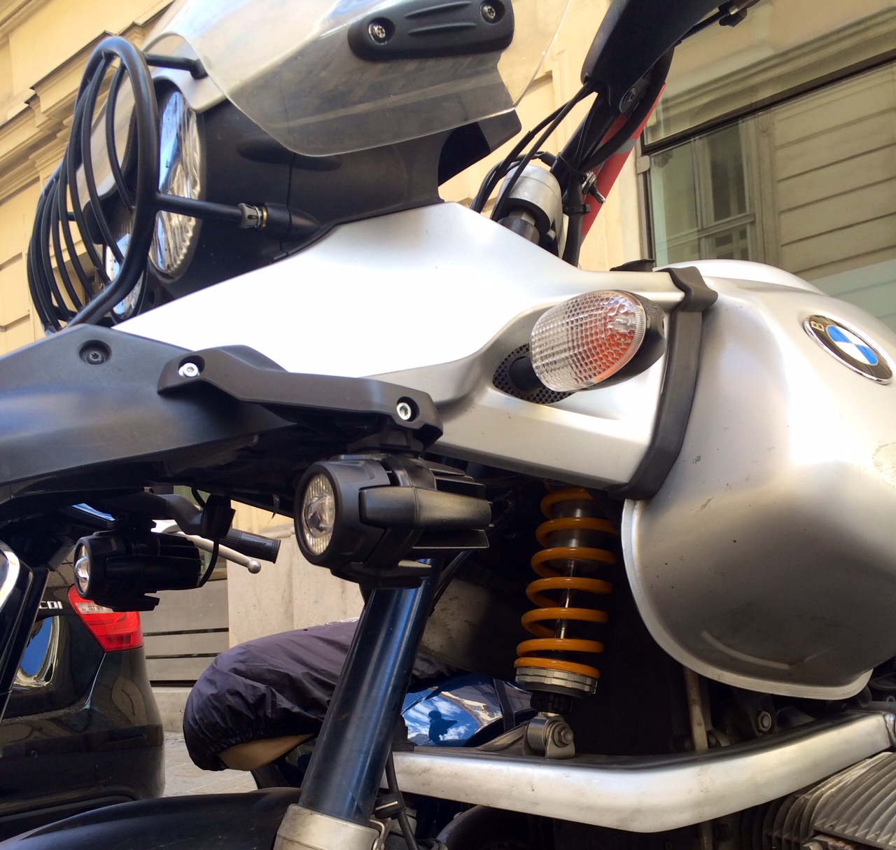

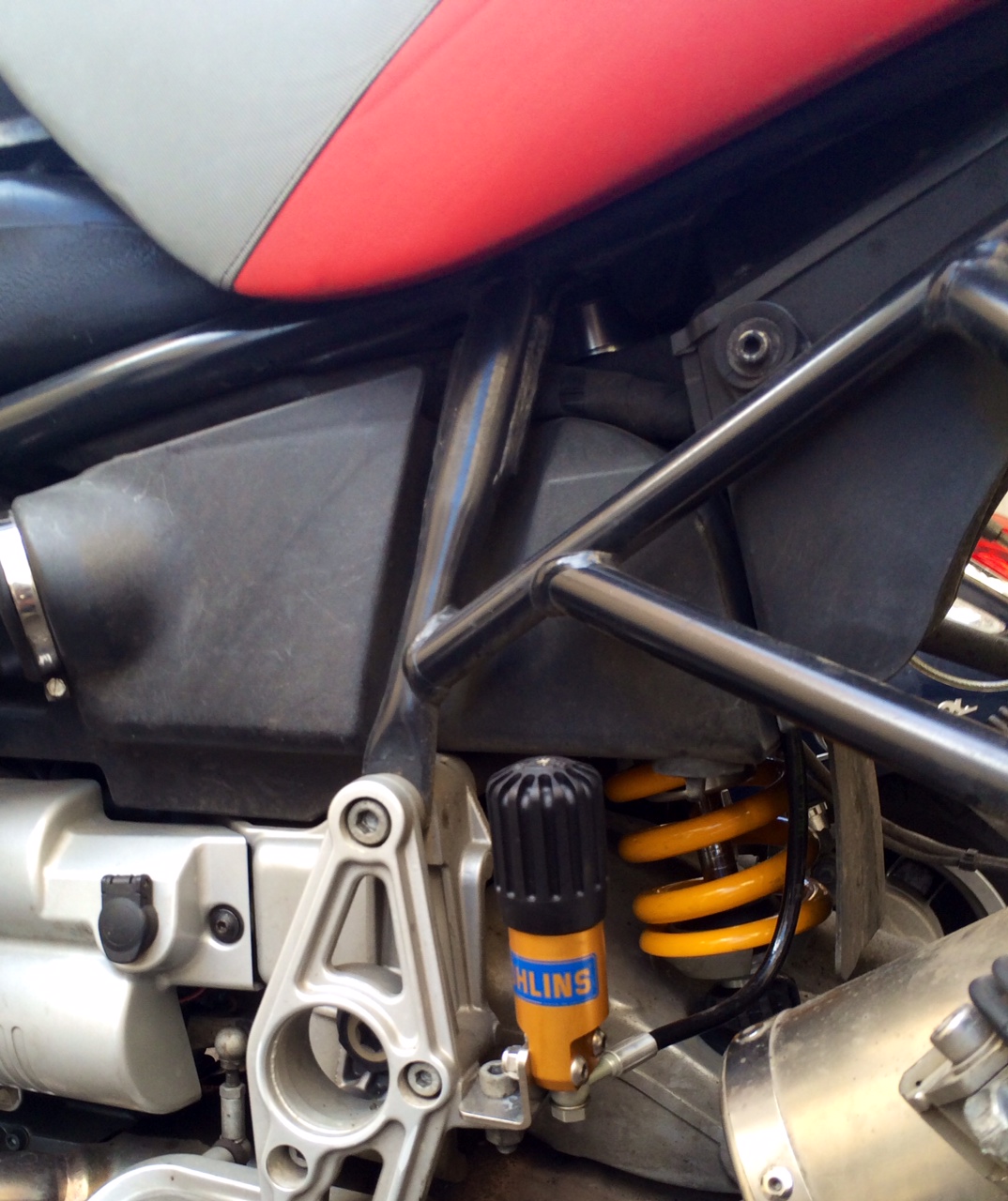

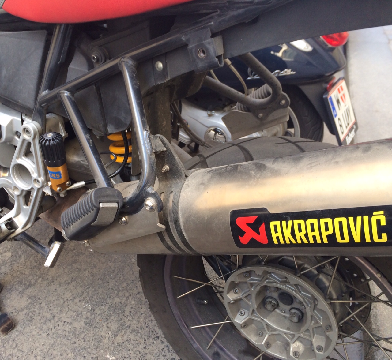

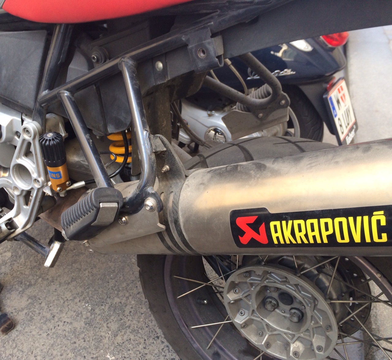

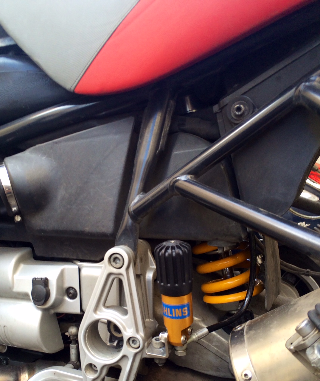

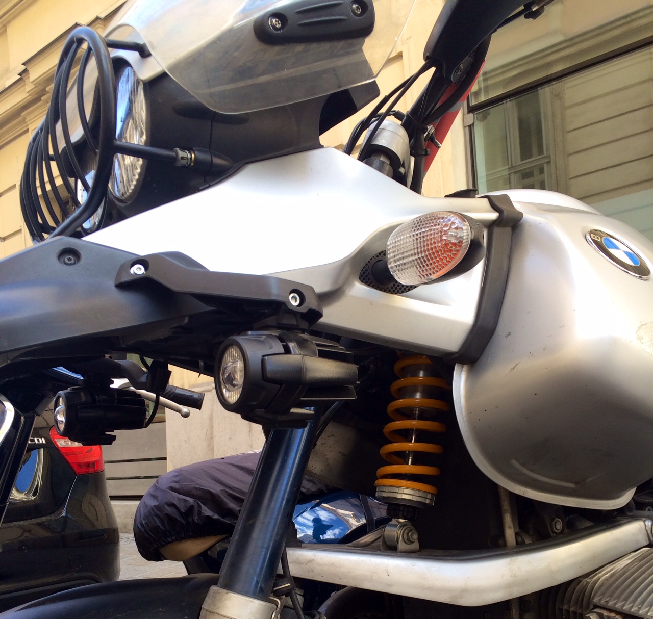

Öhlins ist drin. Mit den Grundeinstellungen aus Schweden. Fährt sich soweit sehr gut. Man merkt schon beim Abbocken vom Hauptständer, dass das Eisen stabil ist. Da gibts kein Einsacken mehr. Kommt mir ein klein wenig höher vor als mit dem original - was mir sehr gut gefällt - und fährt sich sehr erhaben über Unebenheiten. Natürlich merkt man, wenn man über ein Schlagloch fährt, aber deutlich sanfter. Insgesamt stabil und hart, aber dennoch komfortabel. Bemerkenswert. Ich hab sie mit dem Gold noch nicht ausgewunden, also auf Tour und in Wechselkurven wird man erst richtig sehen, was es kann.
Mac

Nachtrag: Die Adv fährt sich nun deutlich agiler ums Eck, fast wie eine 250er, aber sehr stabil. Hätte ich nicht gedacht.
Hatte angenommen, ok mit Öhlins wird der Komfort besser und das Ding eiert nicht mehr herum. Wirklich bemerkenswert, wie sie mit dem Fahrwerk nun die Kurven nimmt, auch wenn die Reifen schon am Ende sind.
Unebene Passagen, wo der Lenker früher gerüttelt hätte, sind kaum noch als solche zu bemerken. Da fährt man mit erhabener Ruhe drüber. Sicher die teuerste Maßnahme, die ich bei dem Motorrad gemacht habe, aber es macht aus der alten 1150er ein wirklich gutes Gerät.
Mac
Ps: Sollte sie mal waschen. Wobei, GS waschen ist angeblich wie Seiten aus der Bibel reissen.
