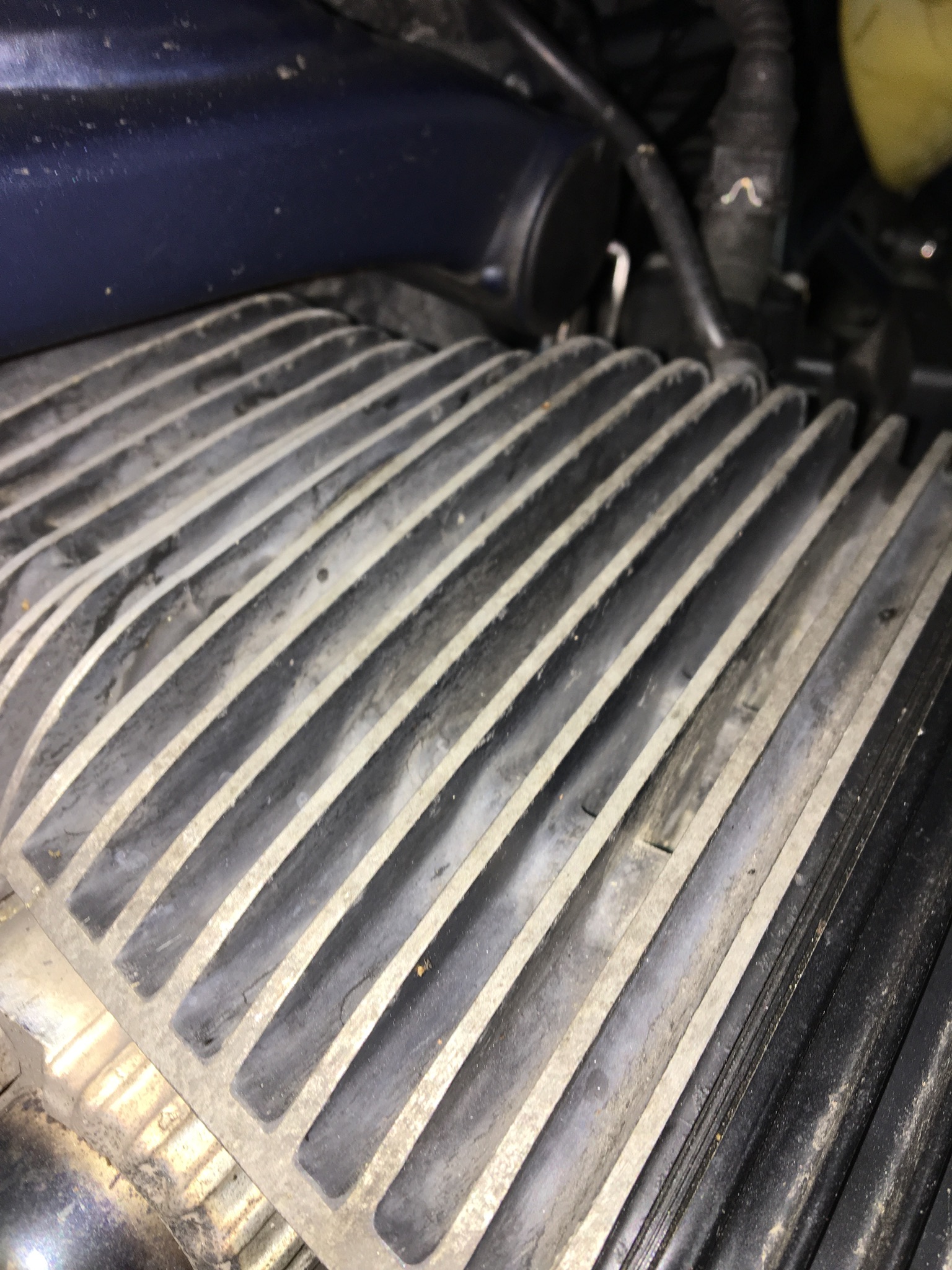

Bei der R1150R oder genauer beim Rockstermotor sind die Kühlrippen nicht vollständig lackiert.
Die sind schwarz und auf den Kanten geschliffen.
Jetzt hat meine Biene Maja einen gewissen Pflegestau.
Daher die Frage: Hat jemand eine Idee, wie man so etwas wieder aufbereiten kann ohne den Motor zu zerlegen?

Man kauft sich einige schmale Rundbürsten für die Bohrmaschine.

Wenn Deine Bohrmaschine da grossartig unterscheiden kannn?
Die Pulverbeschichtung geht dabei nur dort ab wo sie ohnehin locker ist (das Zeug hält sogar feinen Sandstrahl aus). Danach entfetten und mit einem Auto-Lackspray drüber (hält!).

O, gut zu wissen. Also reden wir jedenfalls von Kunststoffbürsten. Nylon wahrscheinlich.

die "nobellösung" sind messing-waffenreinigungsbürstchen!
die für großkaliber, also 9mm+
am reinigungsstock. zusammen mit ballistol wirds fast wie neu.
außer eben dort, wo das gepulverte sich schon abgelöst hat.
aber auch diese prozedur ist nur vergangenheitsbewältigung und bringt nix für die zukunft!

schau Dir mal das Thema „Trockeneisstrahlen“ an. Damit werden beachtliche Reinigungserfolge erzielt.

einigermassen gute Erfolge kannst Du erzielen, wenn Du wie beschrieben mit dem
Kunststoffbürstchen mit etwas Spüli die Zwischenräume reinigst. Das hat mit Arbeit zu tun.
Im nächsten Schritt nimmst Du ein mit etwas Ballistol getränkten Lappen und reibst die Zwischenräume ein.
Das Ganze ca.1 Woche einwirken lassen und nochmals mit dem Plastikbürstchen putzen.
Jetzt sollte das Gerippe schon viel besser aussehen.
Nach Belieben den Vorgang wiederholen
