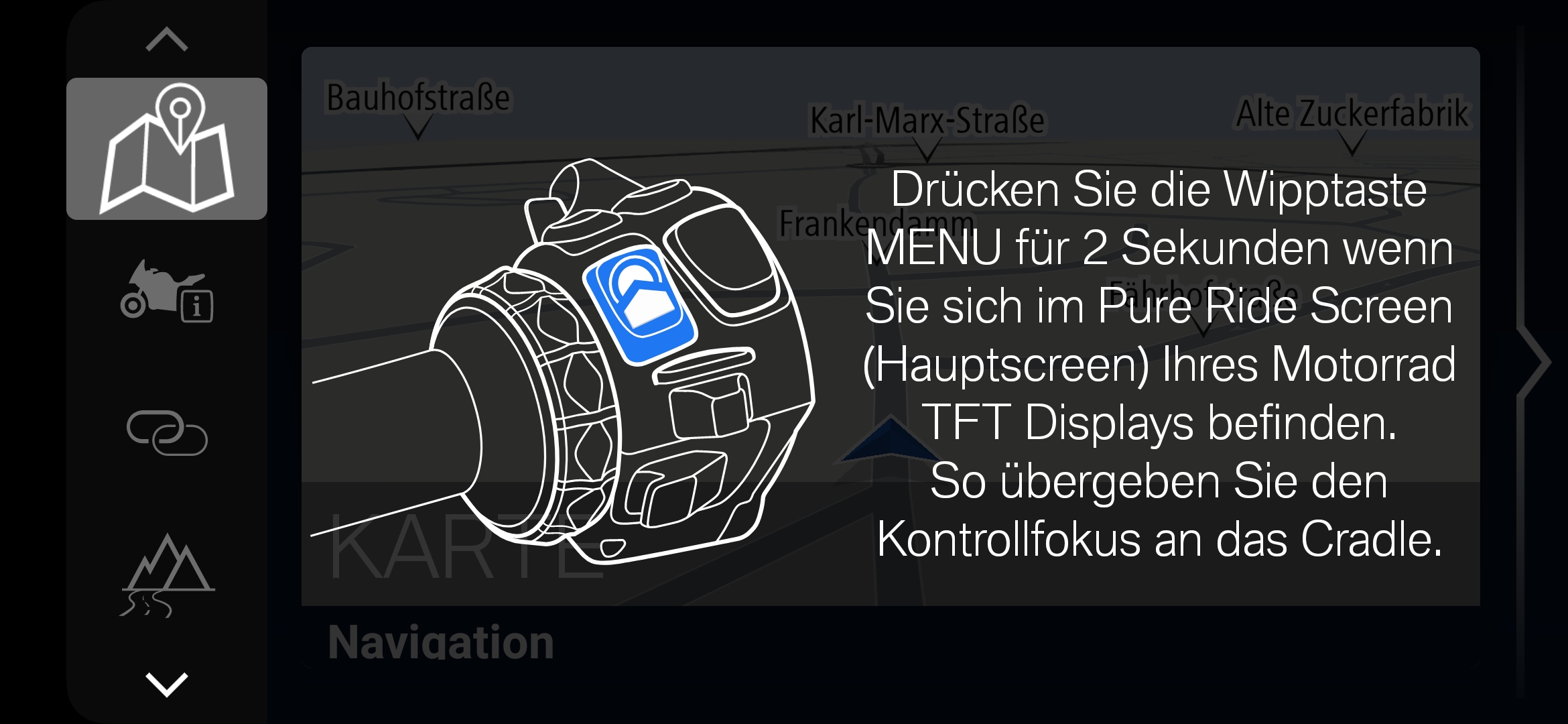

Sehr geehrte Damen und Herren,
ich brauche Ihre Hilfe. Motorrad BMW R1200GS, 2017 BJ., ohne TFT Dysplay.
Bei Verknüpfung mit Cradle steht, ich kann leider nicht weiter kommen.
Was kann ich tun?
Liebe Grüße, Dimitri

Weiter funktioniert es nicht, Handy ist mit Cradle verbunden, auf entsprechenden Knopf drücken, passiert nichts.
Was kann ich tun?
Liebe Grüße, Dimitri Anhang anzeigen 573517
Kann es sein, daß Deine GS noch nie bzw. schon eine längere Zeit nicht mehr mit einem BMW Navigator genutzt bzw. die Navigationsvorbereitung nachträglich angebracht wurde?
Falls ja dann fehlt ein Softwareupdate für die Navigationsvorbereitung. Dieser Update kann über einen BMW Navigator 6 erfolgen. Falls Du jemanden mit einem Navigator 6 kennst dann probiere das mal aus. Dieser muß dazu nur einmal in die Navigationsvorbereitung betrieben werden, dann sollte die Umschaltung über den Multicontroller auf den Bedienfokus "NAV" möglich sein.
Ansonsten mal beim Händler fragen.
