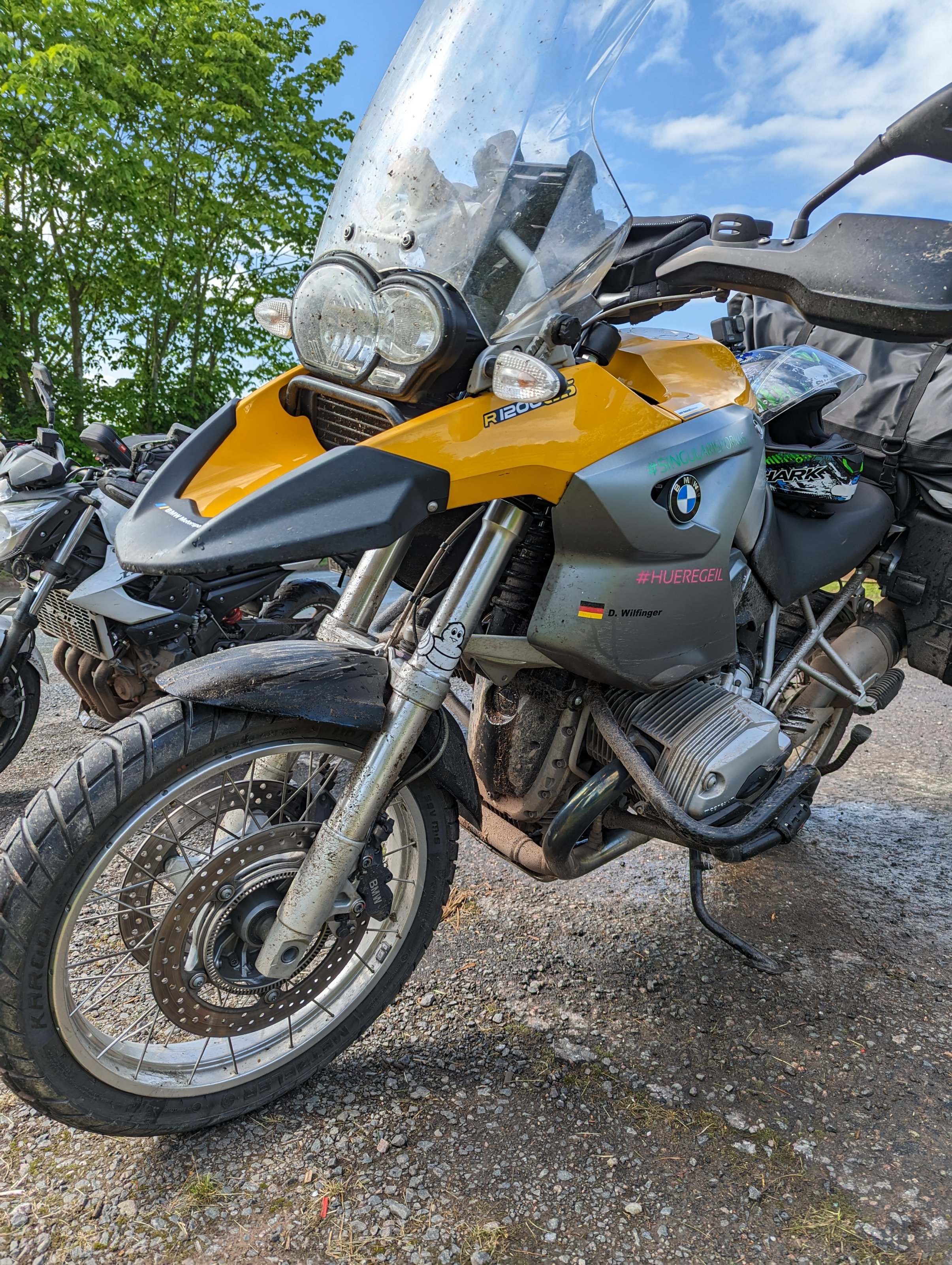

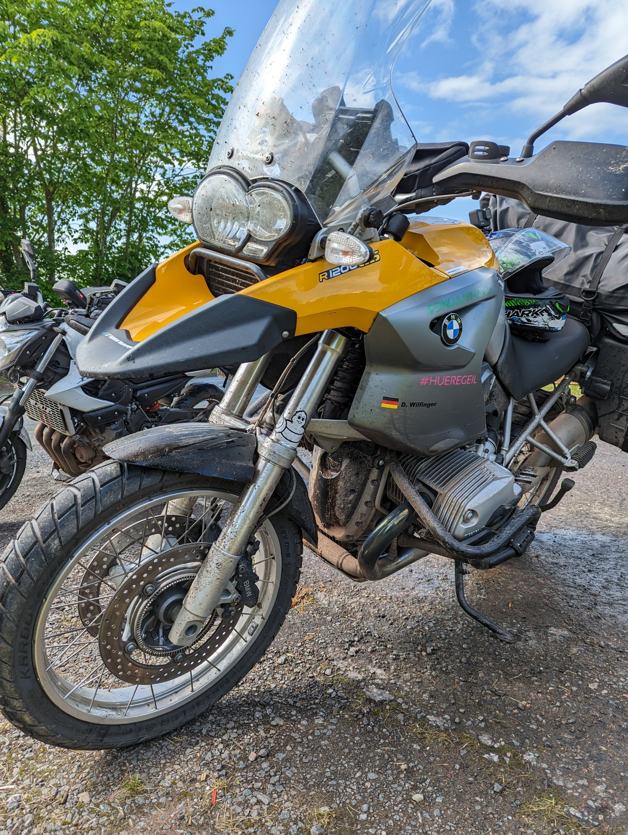

Hallo Zusammen,
Nach dem LED Scheinwerfer hätte ich gern die LED Blinker (BMW Design) an meiner Q.
Hätte ihr mir Plug and play Empfehlungen außerhalb der originalen BMW Blinker zu 45€ pro Stück? Ideal ohne sie anlernen zu müssen. Verstehe auch noch nicht ob ich das neue Blinker Relais brauche oder nicht?🤔

Bei Touratech gab es entsprechende Blinker mit Widerständen, wenn ich mich richtig erinnere.

Die er aber höchstwahrscheinlich nicht braucht, weil er 1. die BMW Blinker haben möchte und 2. diese von der ZFE - im schlimmsten Fall durch Kodieren beim Händler - anschließt und sich der Funktion erfreut ohne die Umgebung zu heizen.
Alles dafür nötige gibt es beim BMW Händler zu kaufen, also Blinker und erforderliche Adapterkabel zur eventuellen Umrüstung von Flachstecker auf 2-polige BMW Steckverbinder.

Also ich intepretiere den Wunsch nach "BMW Design" des TE als die BMW Motorrad Blinker 63 13 8 522 499. Sind zwar mittlerweile deutlich teurer geworden (habe sie damals für 35 Euro / Stück gekauft), aber vermutlich nicht teurer als andere namhafte (natürlich ohne Chinaböllervergleich). 63138522499 BMW LED-Blinkleuchte - KFM-Motorräder
Sollten damals (sehr wahrscheinlich) noch die flachen Anschlußstecker verbaut gewesen sein, müßte man noch mittels 71 60 7 711 284 auf die aktuellen zweipoligen BMW Stecker umrüsten 71607711284 BMW Nachrüstsatz Adapterkabel LED- - KFM-Motorräder
Die anderen Blinker verfügen ja oft bzw. sogar immer nicht über die spezielle Befestigungsmechanik der BMW Lösung. Da müssen dann wild Löcher für 8 mm Befestigungsbolzen oder ähnlich gebohrt werden und die originale Befestigungmechanik ist damit versaut.
Ich habe einmal eine K25 aus 2008 auf BMW Motorrad LED Blinker umgebaut und das ging vollkommen unspektakulär über die Bühne. Hat einfach nur funktioniert. Erst später anläßlich eines normalen Kundendiensttermins hat man mir gesagt, daß da noch eine Veränderung im Steuergerät (ZFE?) einzustellen sei, von der ich aber weder vorher noch nachher etwas gemerkt habe. Vermutlich ging es um die Ausfallerkennung?
