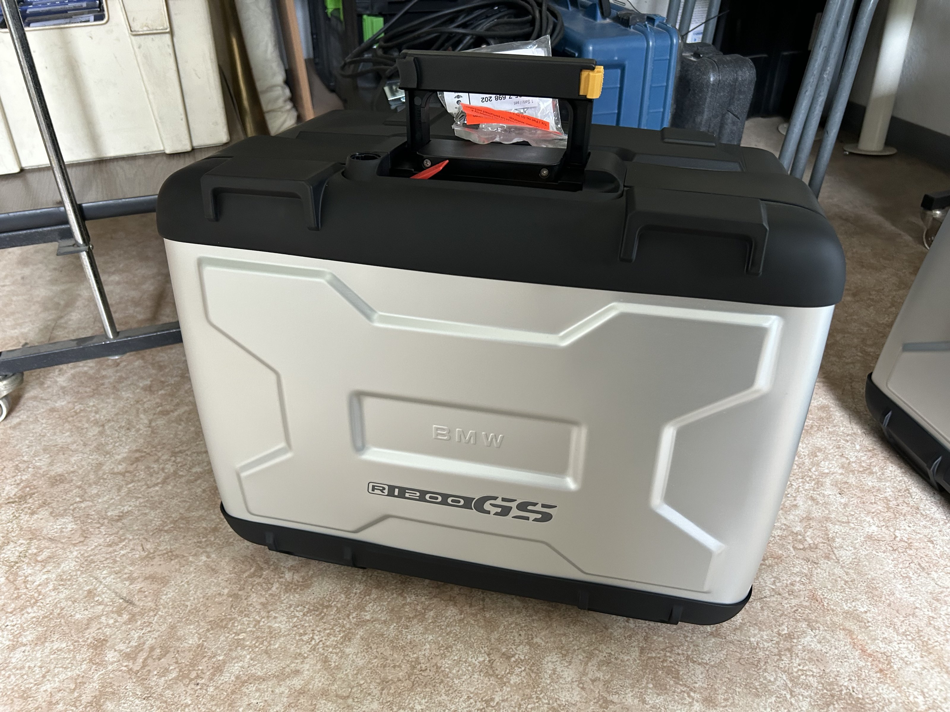

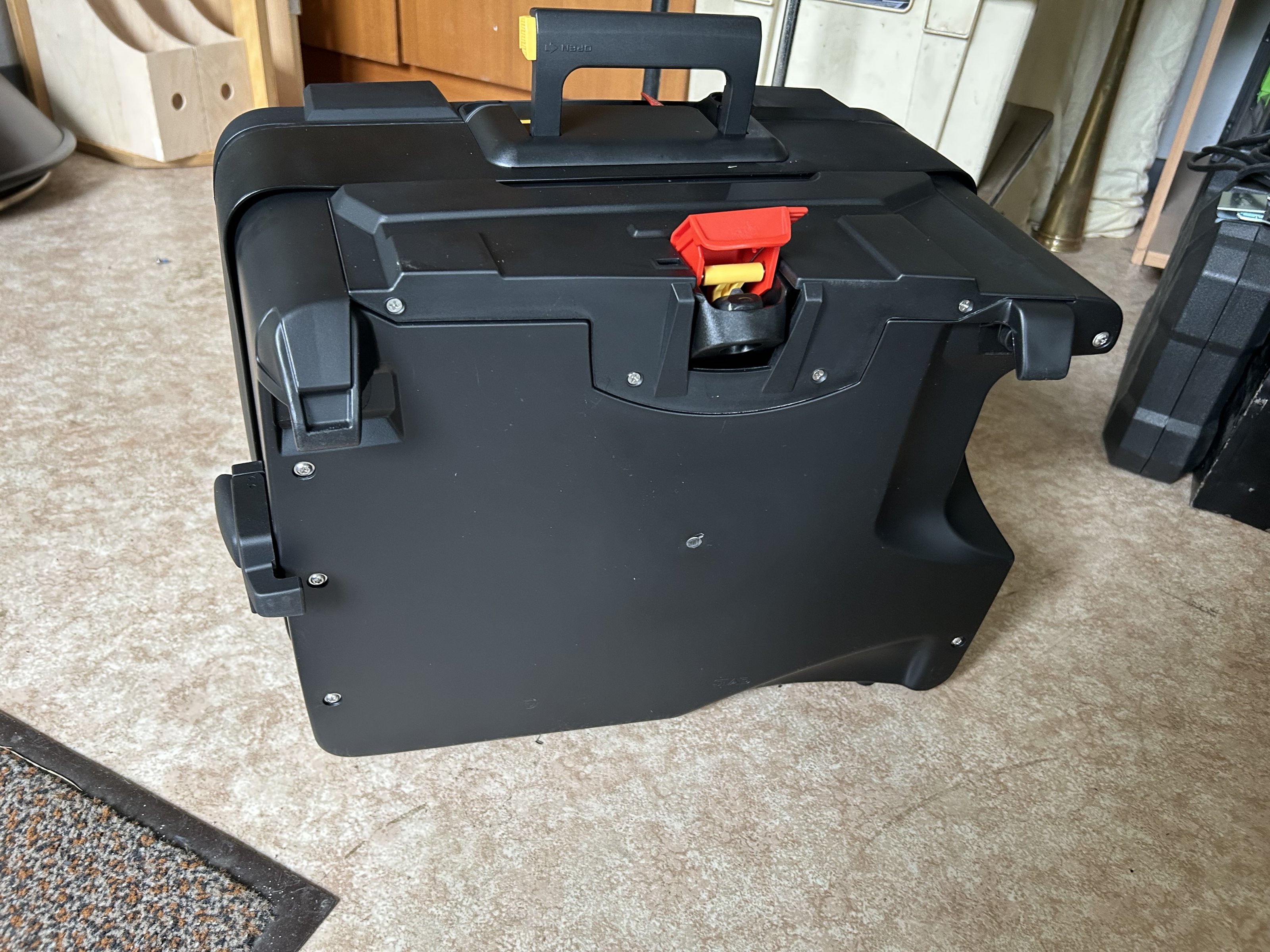

Hallo in die Runde.

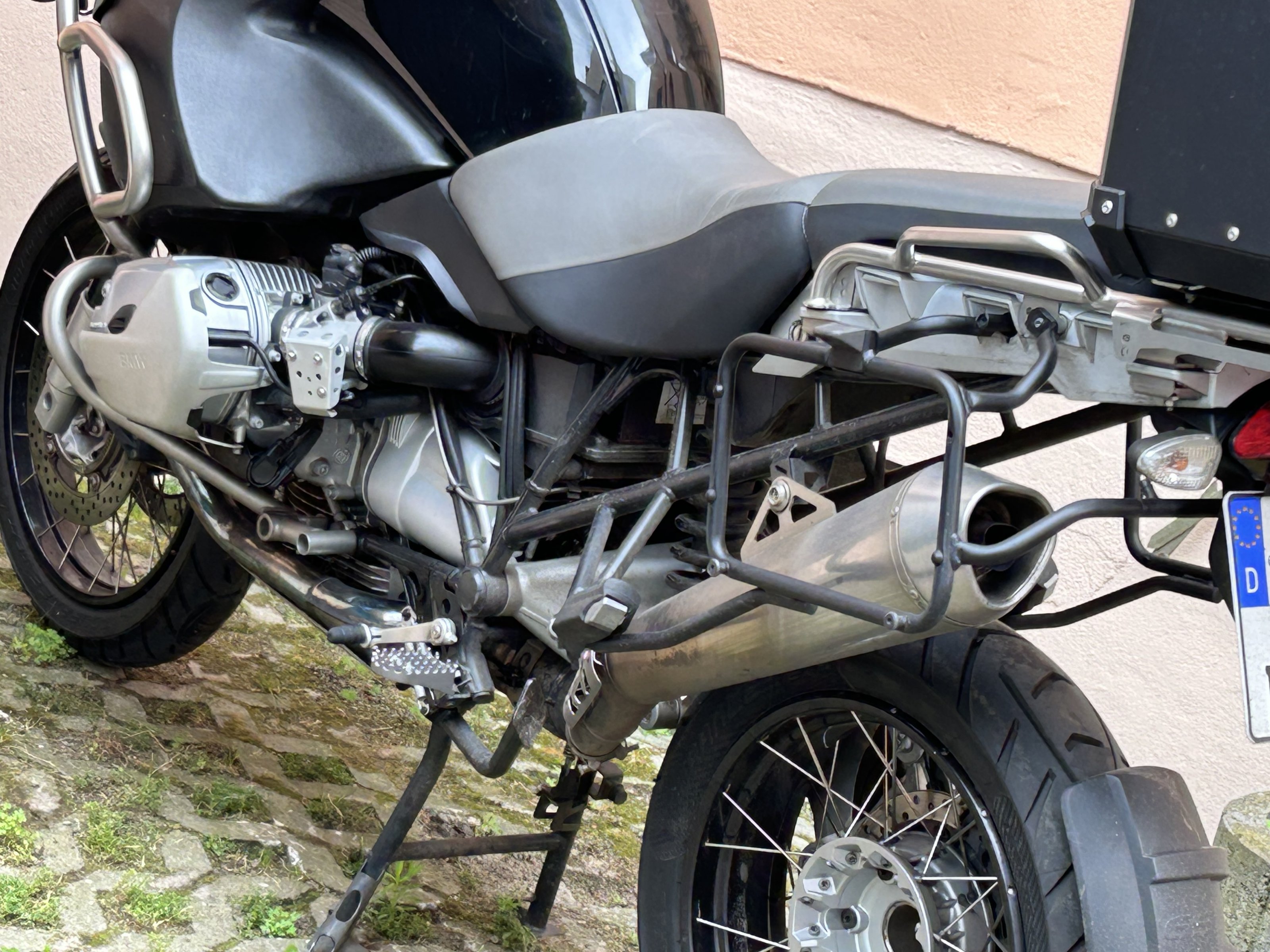

Folgendes Problem bei derBMW R1200 GS AV Baujahr 2006( Auspuff links)
hab mir die Original dazu passenden BMW Vario Seitenkoffer zugelegt incl den Kofferhalter & Träger. Nur wo hänge ich die jetzt ein? Irgendwie passt das nicht so wirklich richtig mit dem Pilz etc. Gibts da noch mehr Teile die ausgetauscht und neue noch zugelegt werden müssen? Danke schon mal für die Antworten.

Sende doch mal ein paar Fotos vom Halter und Koffer.

Bin aus den Spreewald und seit Juni 2023 Besitzer einer BMW K25.
Eigentlich ist kein Halter da wo die Haken sich einklinken sollen. Fotos kommen morgen.

Das sind die 1200gs Vario Koffer der normalen.
Die Adventure hat Alukoffer die an einem Rohr Gerüst angehängt werden.
Hast du dieses am Motorrad dran?

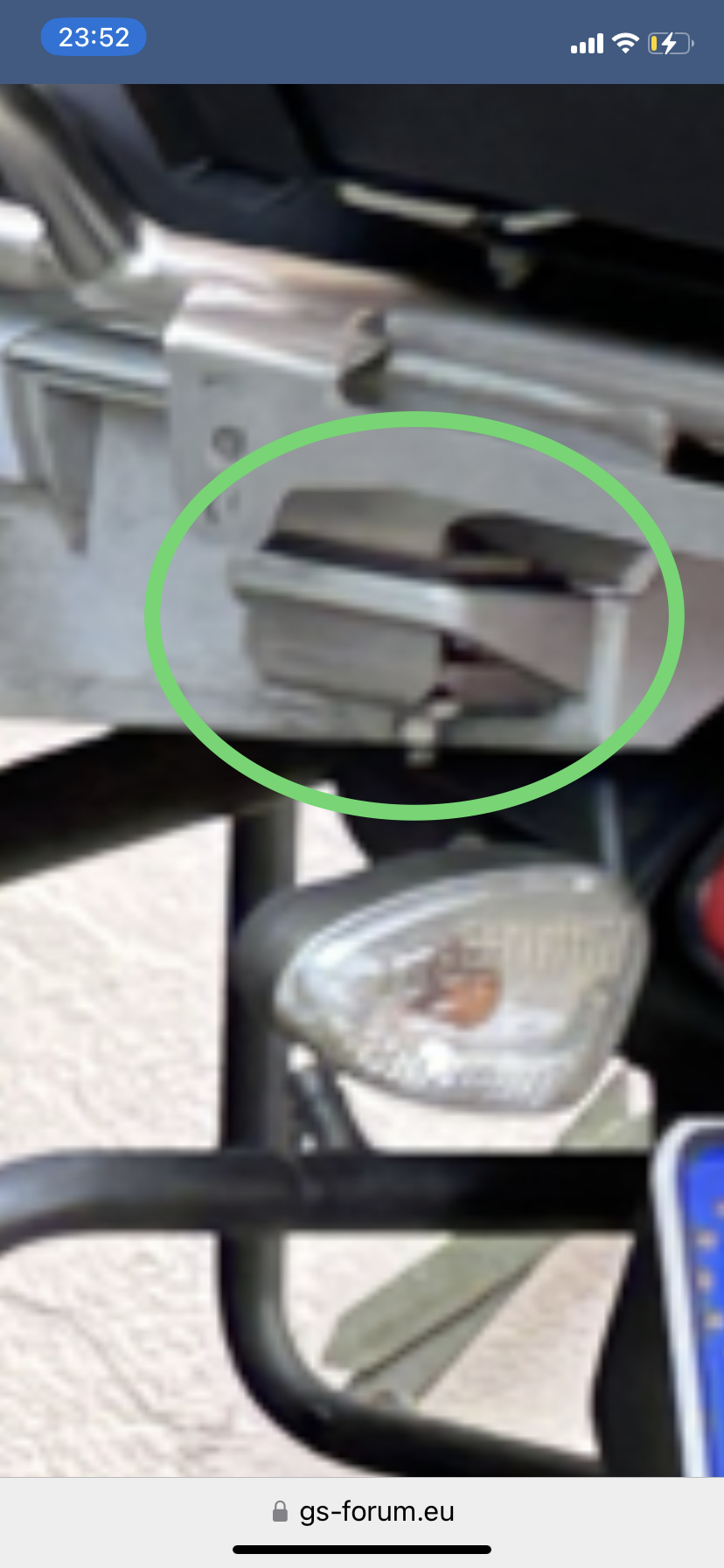

Ich habe gar keine Koffer und mir diese erst zugelegt. Sind das also die falschen? Hab mir die über BMW Krah & Enders zugelegt Die Alukoffer sind mir zu wuchtig 🤔

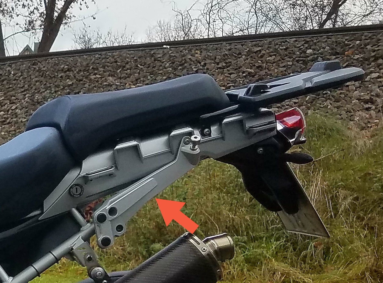

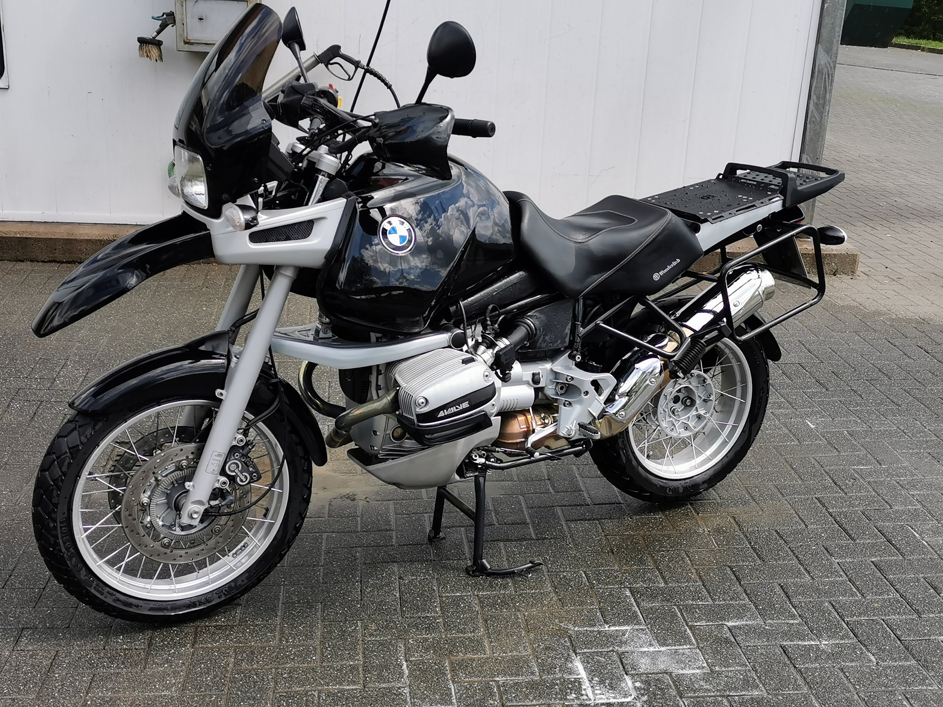

Ohne es sicher zu wissen, bloß im Vergleich zu meiner K25 (2008) schätze ich dass das schwarze Rohrgestell runter kommt. Die Varios werden direkt am Gepäck-/Sozius-Träger eingehängt:

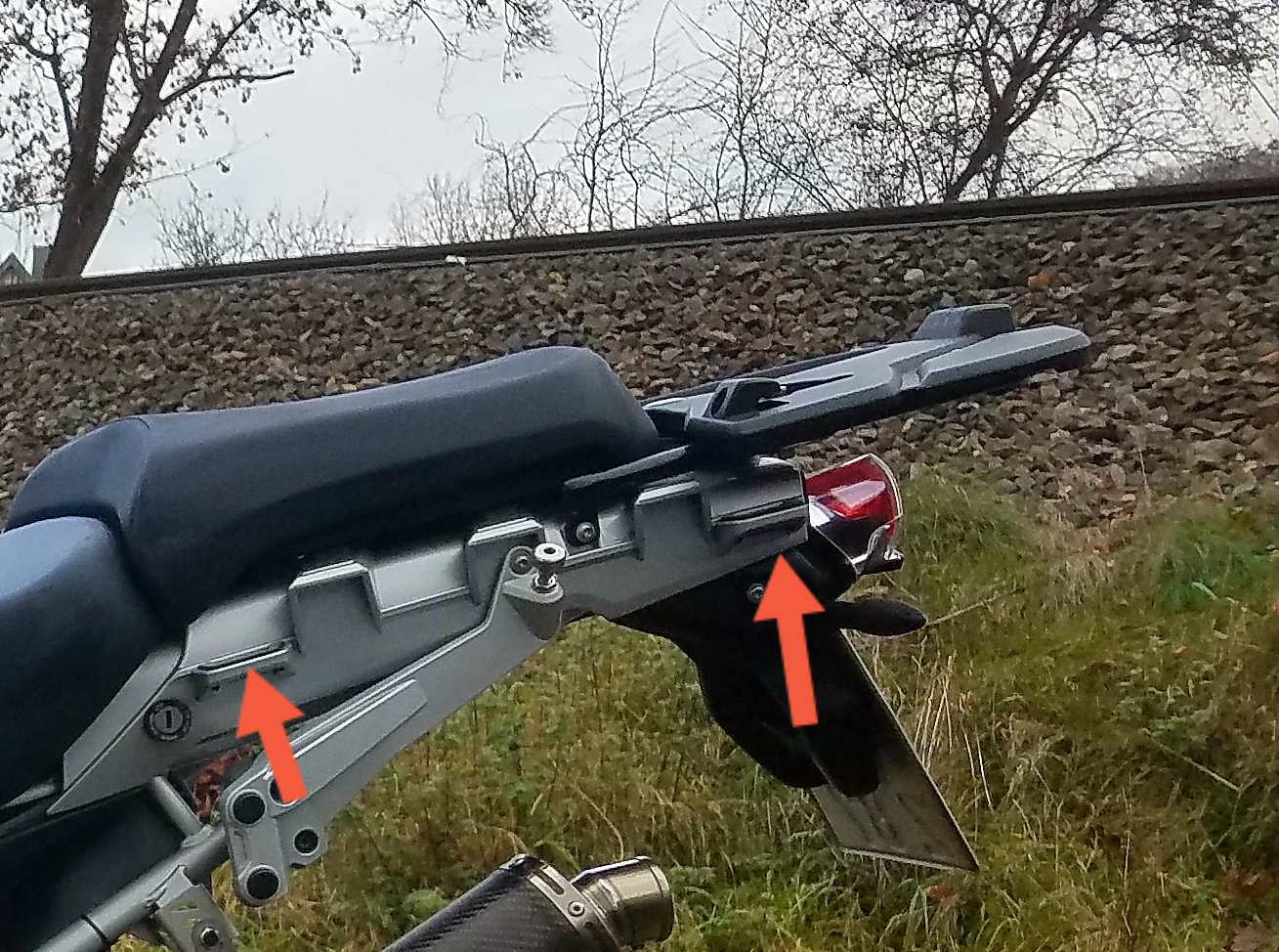

Das ist nicht der Originale Kofferhalter von BMW.
Kommt noch eine Unbekannte dazu.
Wenn du Umbaust für Vario Koffer.
Kannst du den Topcase träger nicht mehr verwenden denn dieser verwendet Haltepunkte die die Vario Koffer benötigen.
Dann brauchts Kofferhalter und Gepäckträger der "Normalen GS"
Bzw. hier hab ich einen Gepäckträger der Adv für die Vario Koffer Umgebaut.

Kofferhalter für Varios.
Die Haltepunkte für die Nasen der Koffer sind bei beiden vorhanden.

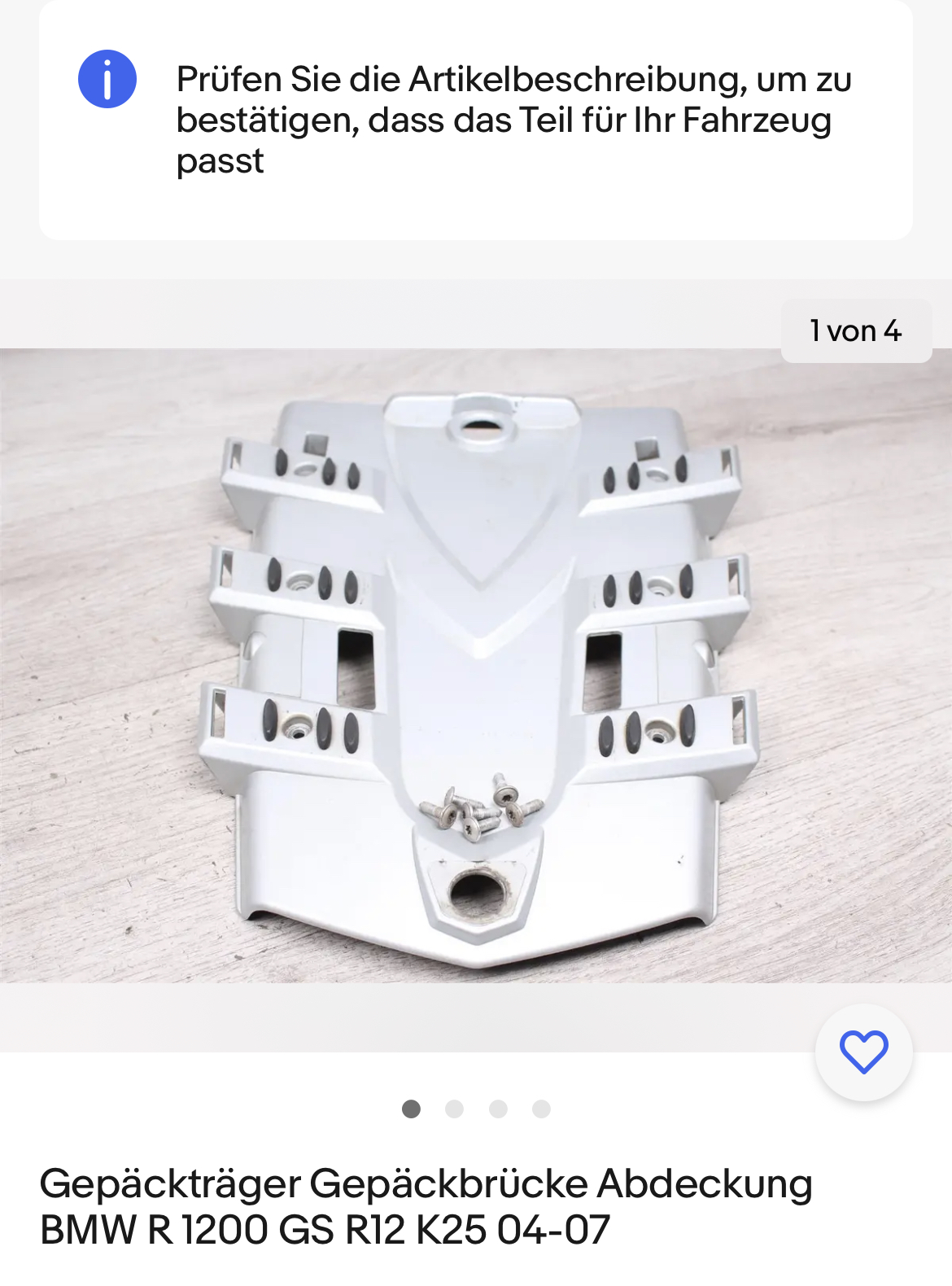

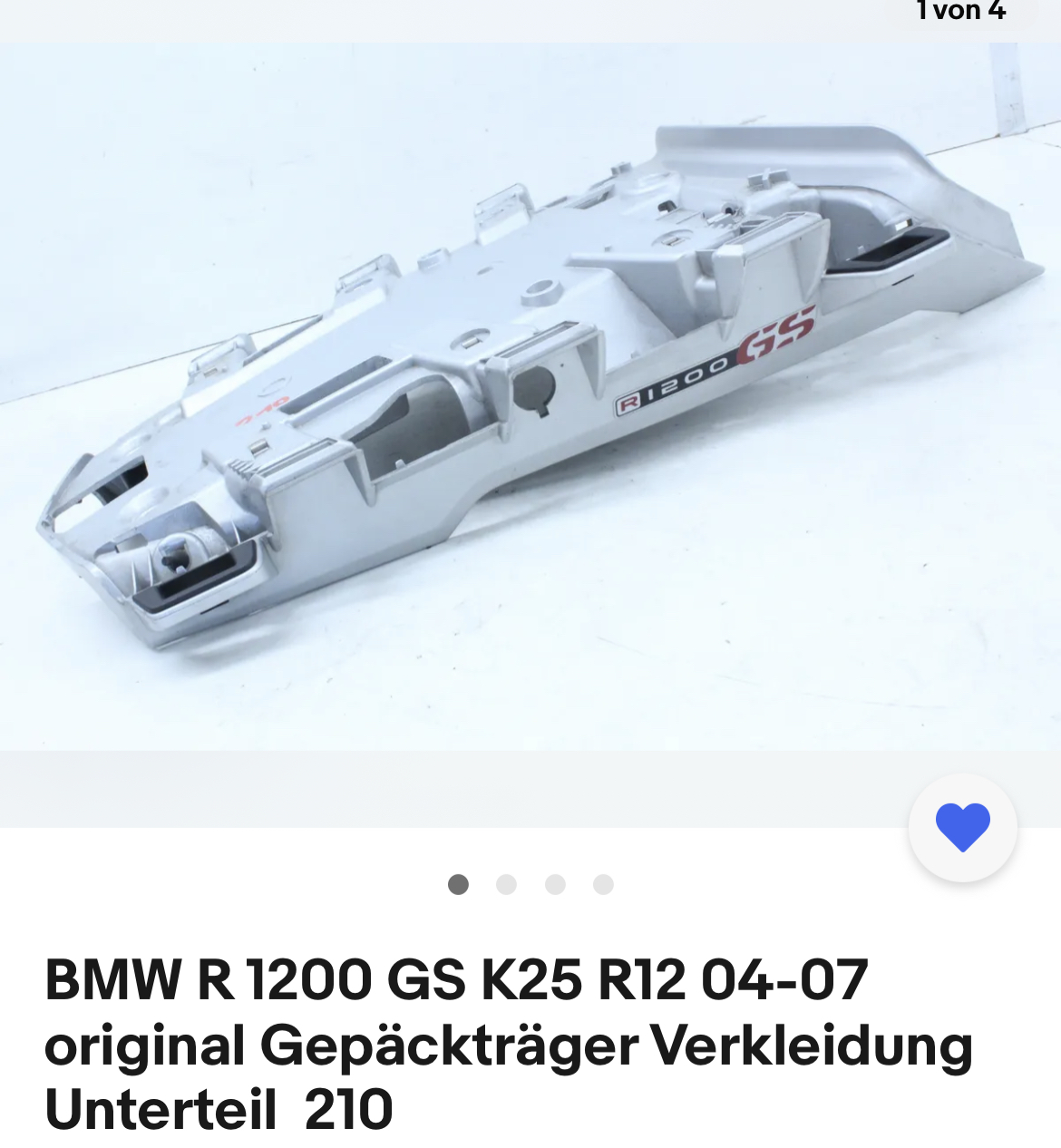

meinst du die hier??
