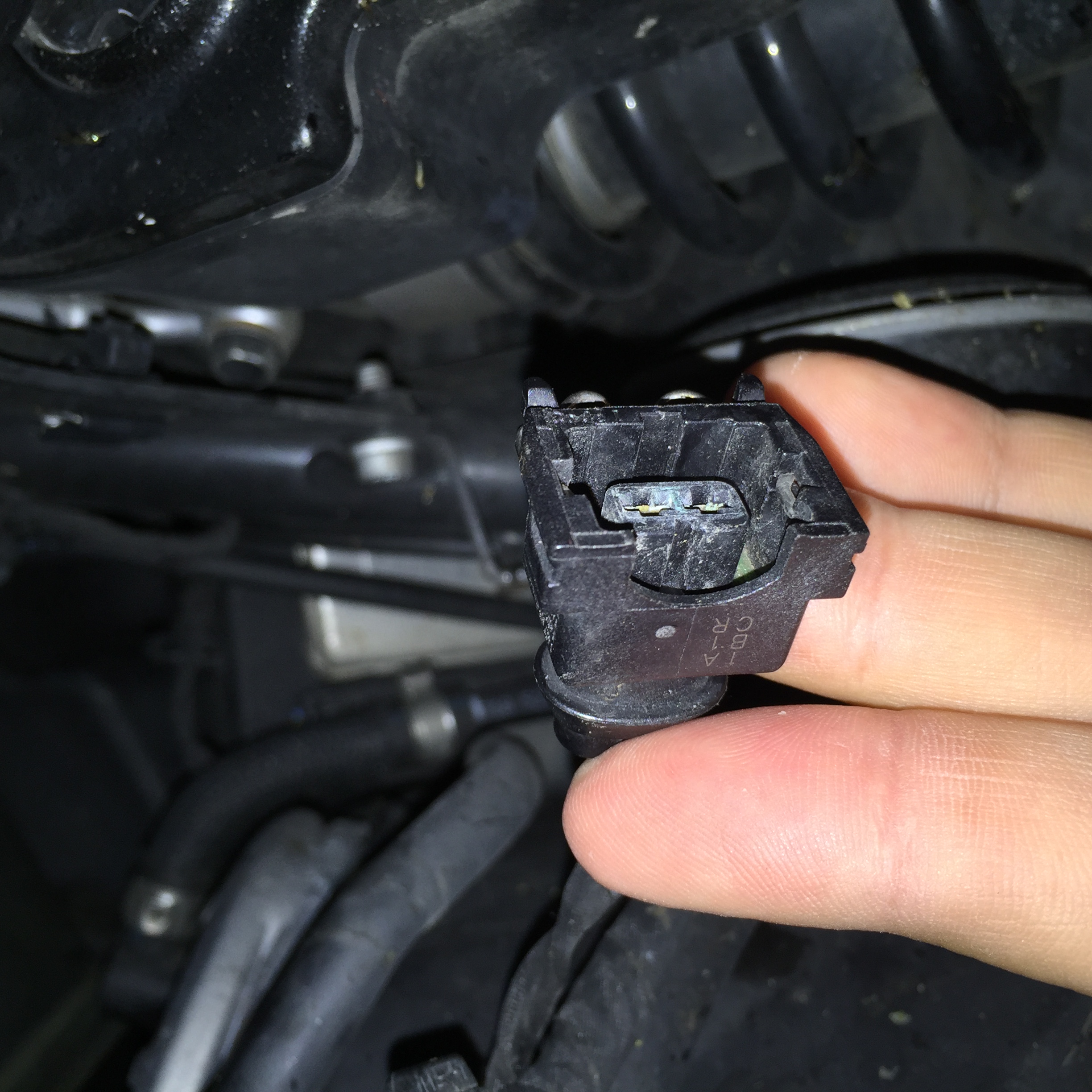

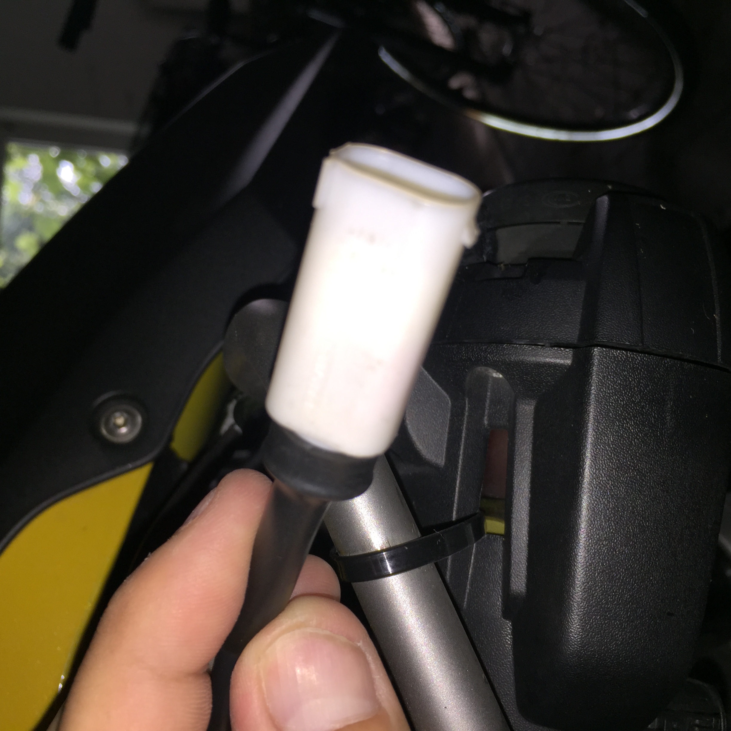

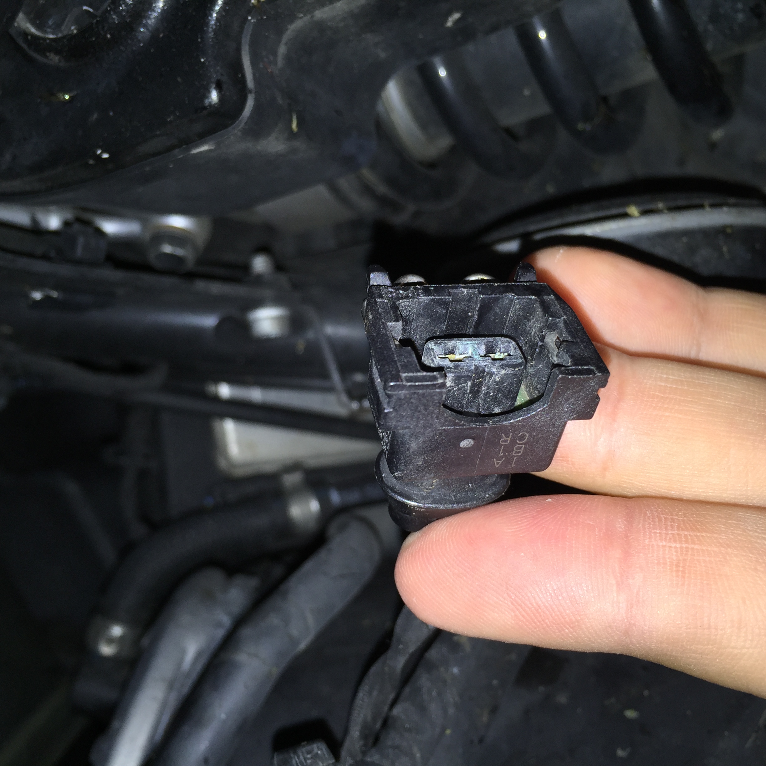

Möchte an meiner GS eine USB-Steckdose anschließen. Also hab ich mir hier die Themen zum Cartool-Stecker durchgelesen, bei TT ein Kabel bestellt und alles schön zusammengebaut. Beim Einbau fällt mir auf dass der Stecker von TT zwar in die Buchse von BMW passt, aber viel zu lange ist. Ich hab mal ein Bild vom Cartool-Steckerkabel von TT und von der Buchse am Motorrad angehängt. Die Buchse ist grad mal 1cm tief, der Stecker aber locker 5cm.
Hab ne 2010er GS Adventure
Hab ich ein falsches Kabel ? (Link zum Kabel bei TT)

Das Kabel stimmt. Dein Stecker sieht komisch aus.
Der Cartool Stecker ist hinter dem Ölkühler und ist auch länglich.

Das ist nicht der Cartool Stecker (Bild 1)!
Evtl. ist es der für den Aktivkohlefilter (für die US-Modelle).
Such' nochmal nach. Bei mir direkt hinter dem Ölkühler. Evtl. ist er angestrapst und deshalb nicht sofort direkt sichtbar.

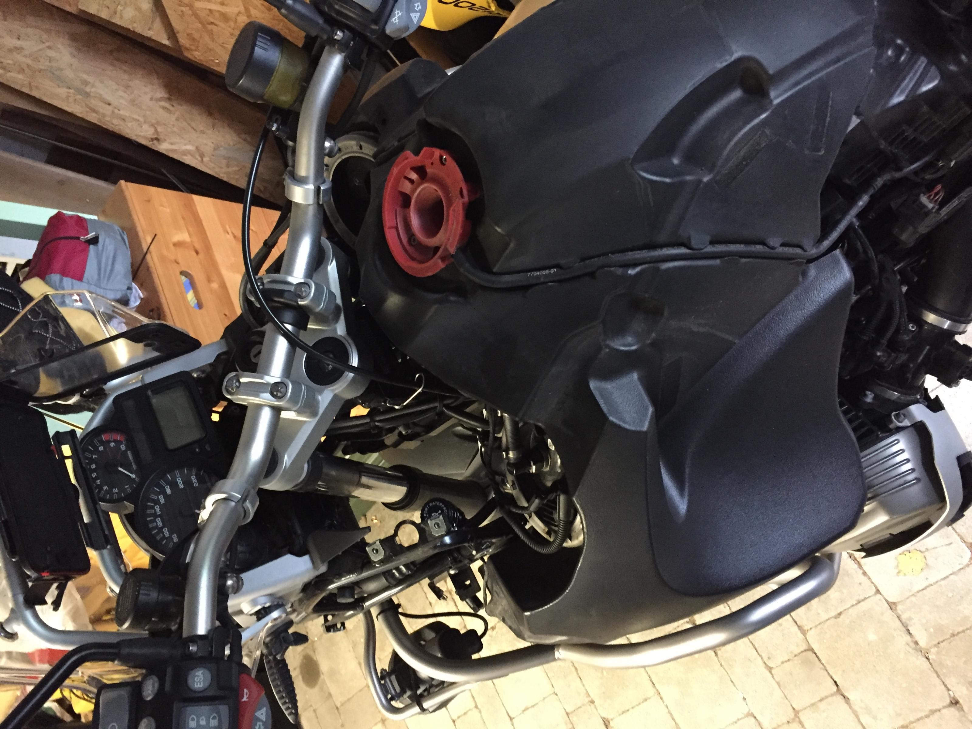

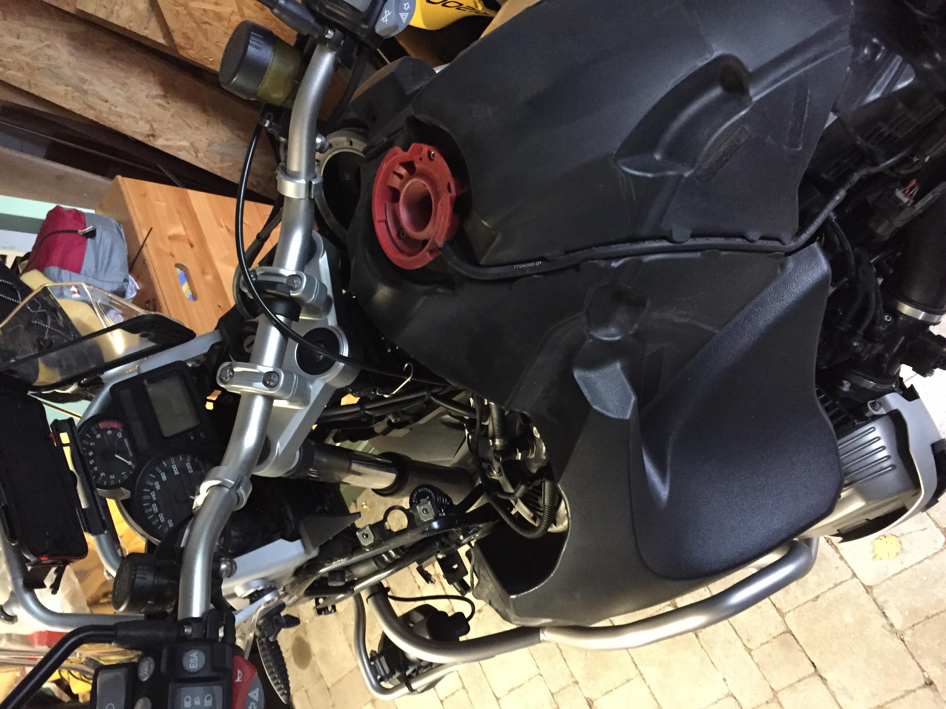

Leute ich find einfach nix. Hinter dem Ölkühler is nix, auch keine umwickelten Dinge, rechts und links an dem Träger is nix, ich weiß einfach nicht mehr wo ich noch suchen muss.
An der Maschine war vor dem Kauf bei der Besichtigung vom Vorbesitzer auch eine USB-Ladebuchse installiert. Der Händler hat die dann abmontiert. Hoffentlich hat er den Cartool-Stecker nicht einfach abgezwickt...
Hab jetzt echt alles möglich vorne rum abmontiert für bessere Sicht, es hilft aber leider nix.

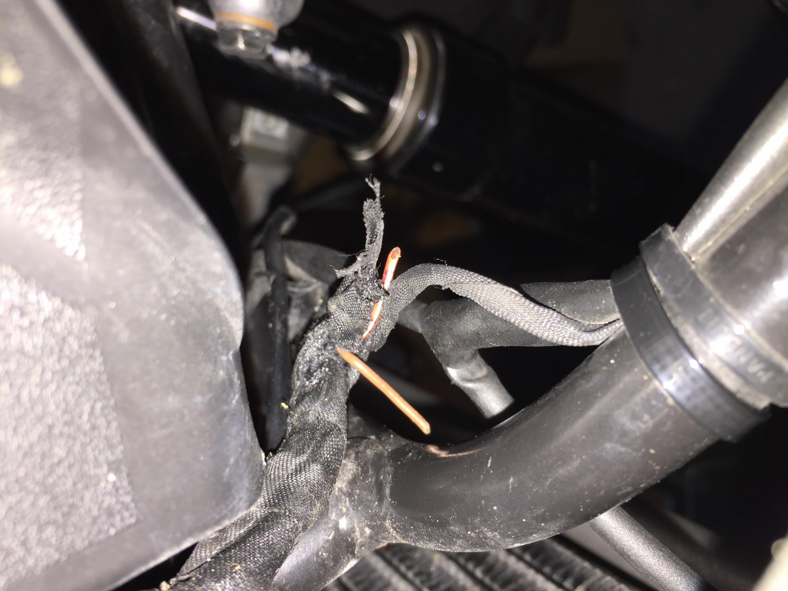

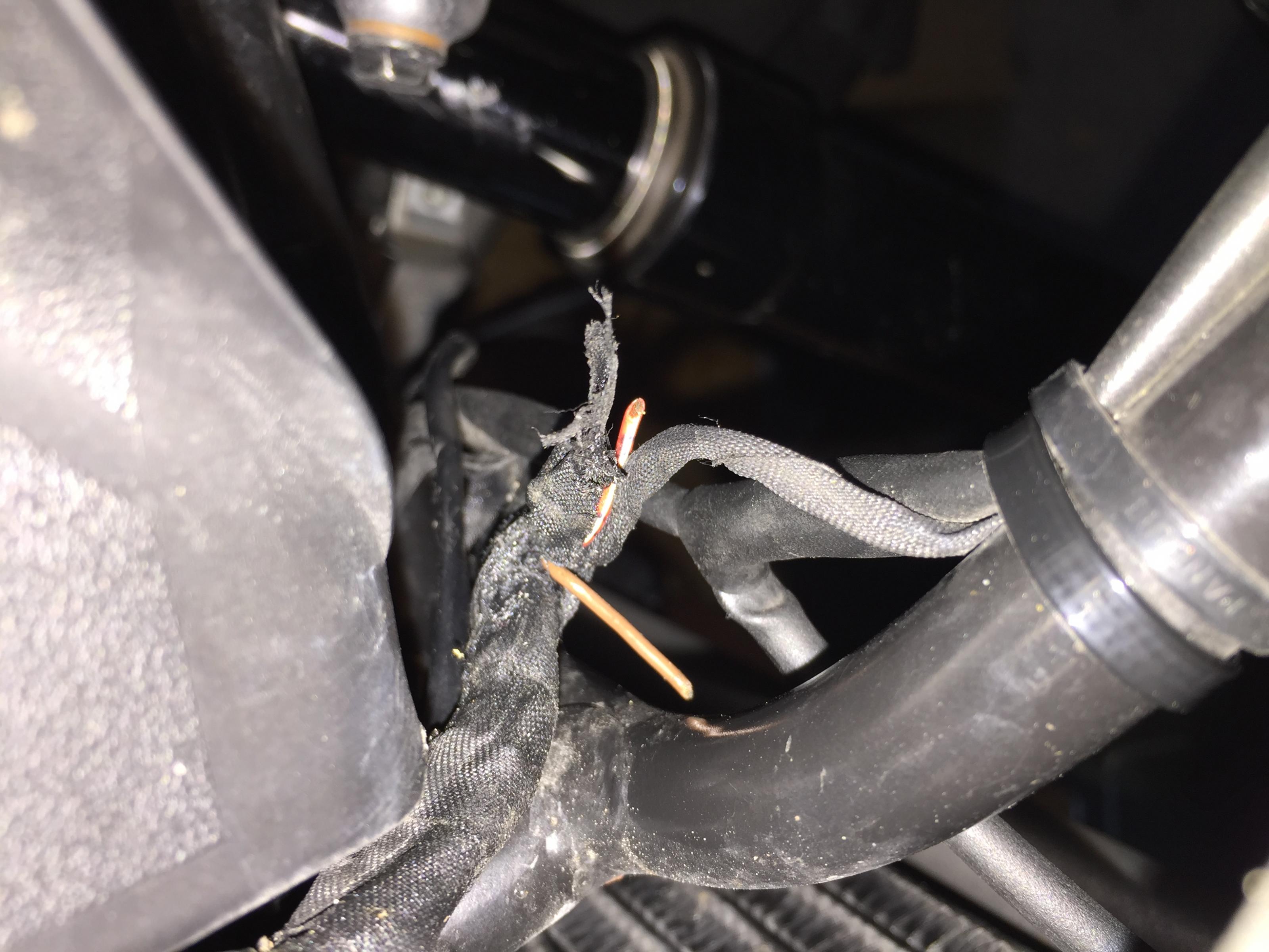

Schaut mal was ich gefunden habe :mad:
Und das nennt sich dann BMW-Fachhändler? Oder Fachwerkstatt? Schämen sollten die sich!!!
Und jetzt? Meint Ihr ich kann das Kabel ein Stück weit aus dem Kabelbaum rauslösen um dann daran das neue Kabel anzubringen? Hab die zwei abgezwickten Kabel übrigens gemessen, ohne Zündung 0,92 Volt, mit Zündung 12,4 Volt...

Ich denke die werden sich eher auf den Vorbesitzer raus reden...egal, abgezwickt is er eh schon.
Hab jetzt die Kabel gut 2cm weiter aus dem Kabelbaum raus wickeln können und den neuen Stromstecker mit
wasserdichten Schraubverschlüssen direkt mit den Kabeln verbunden, funktioniert :)
