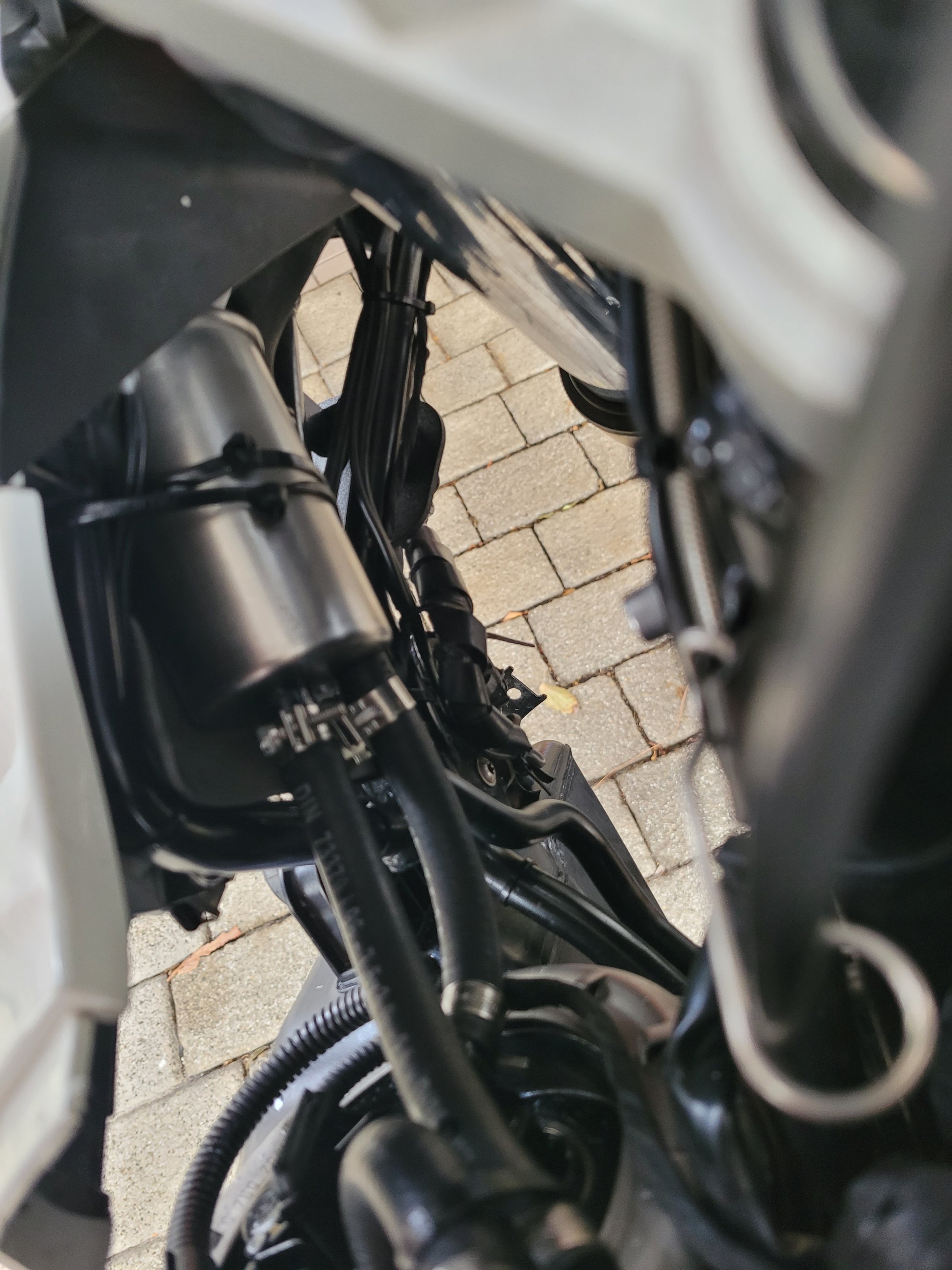

Hallo eine Kurze Rückmeldung meinerseits.
Die defekte Pumpe ist gegen eine neue Hella 8TF 358.146-771 getauscht und ich habe gleich auf externen Benzinfilter umgerüstet.
Als Filter habe ich aber einen Mann WK6038 verwendet der beide Anschlüsse auf einer Seite hat und den Filter mit einer Gummiunterlage und Kabelbindern links an den Verkleidungshaltern befestigt.
Siehe Bild.
Der Abstand zur Gabel beträgt ca 5mm.
Viele Grüße Roland
