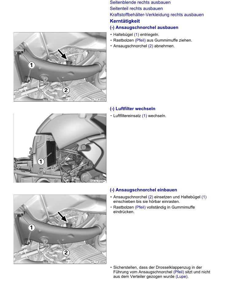

Hallo Fan´s der GS, hatte mir heute oben genannten LUFI besorgt und wollte diesen heute Nachmittag im Rahmen einer Inspektion in meine Maschiene einbauen. Laut Mahle- Liste und dieverser anderer Hersteller ist das der richtige Filter. Aber dieser ist leider 60 mm hoch vom Auflegerand bis Ende Fiterpapier und past nicht, auch nicht mit Gewalt, durch den Montageschlitz hinter dem rechten Luftansaugrohr. Die Maschine ist Erstzulassung 03/2010 und war immer in meiner Hand. Also keine Umbauten oder so. Der in der Maschine gewesene LUFI hat nur eine Stärke von ca. 25 mm gehabt und war von K&N. Dieser ging auch problemlos aus zu bauen. Wo liegt mein Fehler? Nach überschlägigen Messen würde der Mahle auch nicht hinein passen, wenn der LUFI Kasten komplett ausgebaut wäre. Die Bautiefe desselben reicht meiner Meinung auch dann nicht aus.

Was für ein Montageschlitz?
Das verstehe ich nicht oder ich stehe auf der Leitung....
Nur zu Sicherheit:
Den Ansaugschnorchel hast Du abgenommen?

Boro: wenn der rechte Ansaugschnorchel komplett ab ist, liegt der alte Filter vor mir. Aber die breite des Montageraumes zum davor liegenden Bauteil ist zu gering, um das Mahle Filter dort daran vorbei zu schieben (Ca. 65 mm ist Mahle tief).
GS Q: nach ca. 55.000 km kann man den Lufi schon mal wechseln.
Bonsai: Genau so habe ich versucht den Mahle ein zu setzen, komme aber an dem davor liegenden Bauteil nicht vorbei. Ich kann den LUFI Kasten ja auch nicht nach hinten (zum Sitz hin) verschieben, da dann der Metallträger von der oberen Tankabdeckung im Weg ist.
Abgebaut habe ich, wie in der Rep- CD beschrieben, rechte Abdeckung weg, rechte geschraubte Abdeckung weg und rechte Tankverkleidung abgeschraubt.

hab gerade nochmal einen Lufi gemessen: Die von mir verwendeten Hiflo (HFA 7912) sind auch 70mm hoch! Diese bekomme ich ohne größere Aktionen eingesetzt!
Schau doch mal bei Powerboxer rein, ob da eine bebilderte Anleitung drin ist. Irgendwo muss doch ein Missverständniss sein; denke nicht, dass Du das nicht kannst!

Jochen, alle Deine Angaben stimmen mit meinen Überein (Bilder und Auszug aus Rep- CD). Werde es morgen noch einmal ausbauen und probieren, wenn das Wetter nicht zu schlecht ist. Ich werde dann mal ein paar Bilder schießen. So, jetzt geht es ab in die Badewanne. War den ganzen Tag drausen am schrauben und immer wieder Regen zwischendurch. Deshalb nun die heiße Wanne. Bis morgen dann von

auch der orig. BMW Luftfilter ist 65 / 67 mm hoch. Man kann diesen Luftfilter jedoch nicht wie z.B. bei der
1150 GS = Schrauben lösen, Deckel auf, Luftfilter raus, neuen Filter rein, Deckel zu, Schrauben anziehen,
montieren / einbauen.
Zum Einbau muss der neue Luftfilter etwas gekippt werden, bei der 1200 GS TÜ fällt der neue Luftfilter nicht mal
eben so an den dafür vorgesehenen Platz.
Geht aber wirklich einfach. :)

alles erledigt. Heute Vormittag, bei besserem Licht und ausgeschlafen, war der neue Mahle LUFI in 15 Minuten eingebaut. Hat auch alles gepast. Ist natürlich ein bischen mehr an Biege- und Drückerei wie bei dem schmalen K&N. Durch den Beiwagen ist die Montage- und Sichtposition leider auch etwas umständlicher. Habe man eben einen Handtelle Breite Platz zwischen Boot- Seitenwand und dem rechten Zylinder.
Also ANWENDERFEHLER! durch mich. Trotzdem Euch allen Danke für die Unterstützung.
