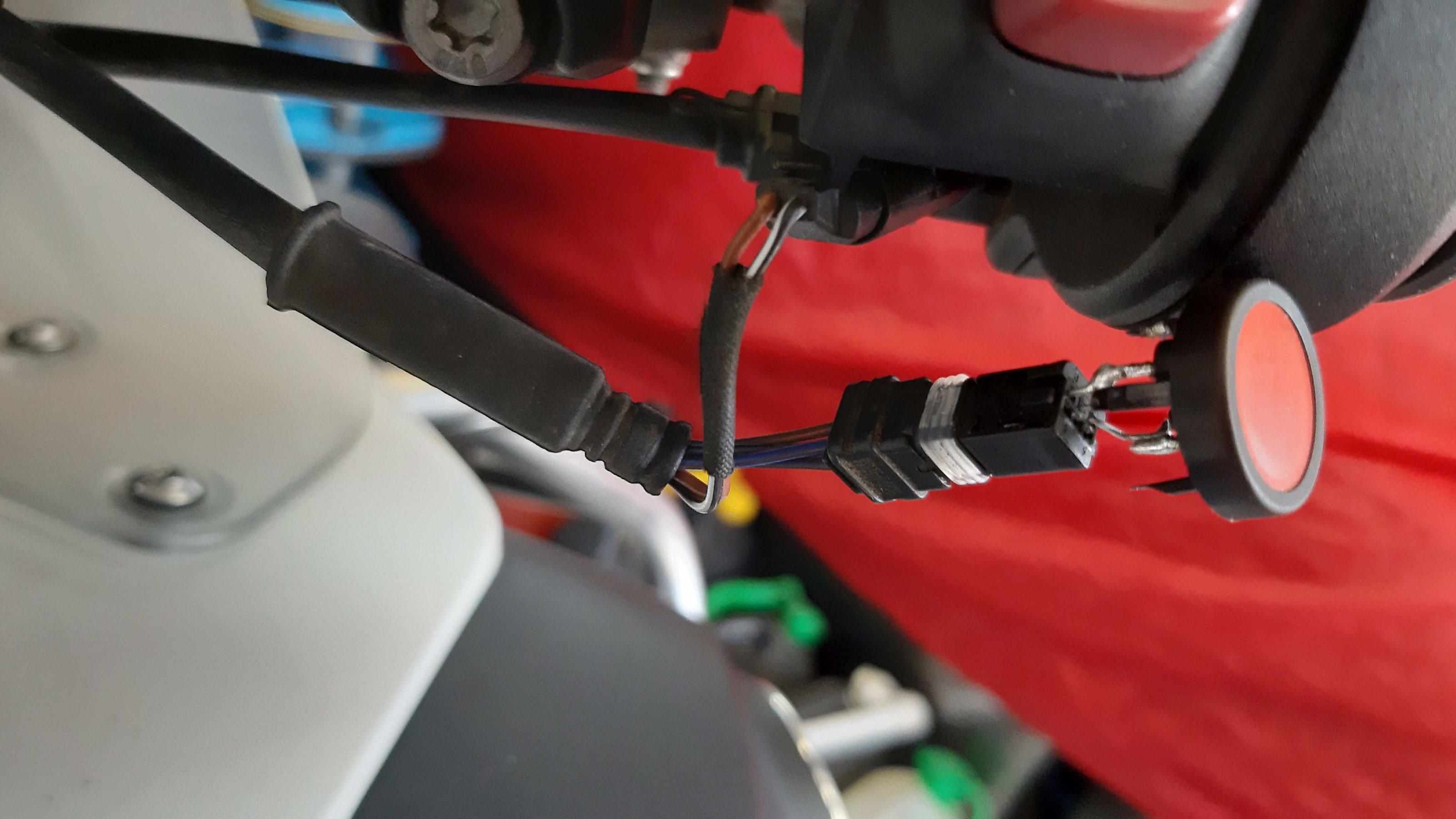

Hallo Brunei,
Du könntest den Startknopf/Killschalter überbrücken. Das ist recht leicht möglich. Dann hättest Du Gewissheit, ob es daran liegt und man kommt erst mal vom Hofe. Im Lenkerschalter ist keine Elektronik untergebracht und die Kabel von dort gehen direkt auf das Steuergerät. Wenn gar nichts mehr muckt, ist es nicht unwahrscheinlich, dass im Lenkerschalter der Killschalter entweder unterbrochen ist oder der Starterknopf nicht tastet. Gerade bei sporadischem Fehler könnte es am Lenkerschalter liegen.
Bei Reisen außerhalb des ADAC-Gebietes nehme ich einen vorkonfigurierten Taster mit Brücke mit - Gesamtgewicht 1,5 gr -, um das bayrische Raumschiff im Fall der Fälle starten zu können. Es ist nicht sehr wahrscheinlich, dass eine BMW-Werkstatt zum testweisen Überbrücken in der Lage ist. Das steht nicht in deren Unterlagen.
Auf dem Bild sieht Du, wie mein Taster mit Brücke aussieht. Das ganze geht zum Testen aber auch mit 2 Drähtchen. Alles natürlich ohne Gewähr, mein Mopped ist eine 2015 R1200 GSA LC. Ich weiß nicht, ob andere Baujahre Änderungen aufweisen. Obwohl an meiner K1300 der Lenkerschalter fast gleich aussieht, ist der Stecker da ein anderer und die entsprechenden Kabel sind anders aufgelegt.
