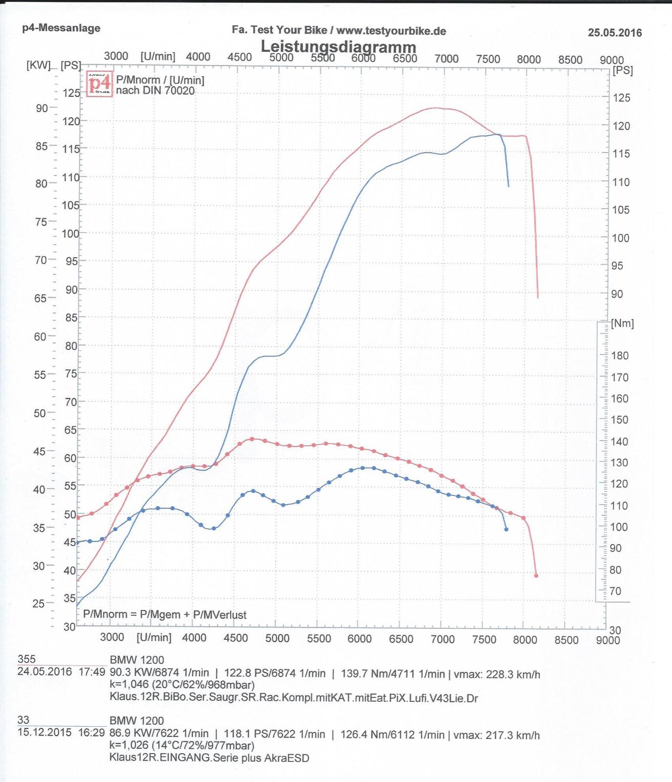

1. voilá von schon getunt auf 143 NM 1253 CCM
oder 2. 2016 selbst gebaut mit 140 NM und 1230 ccm OHC

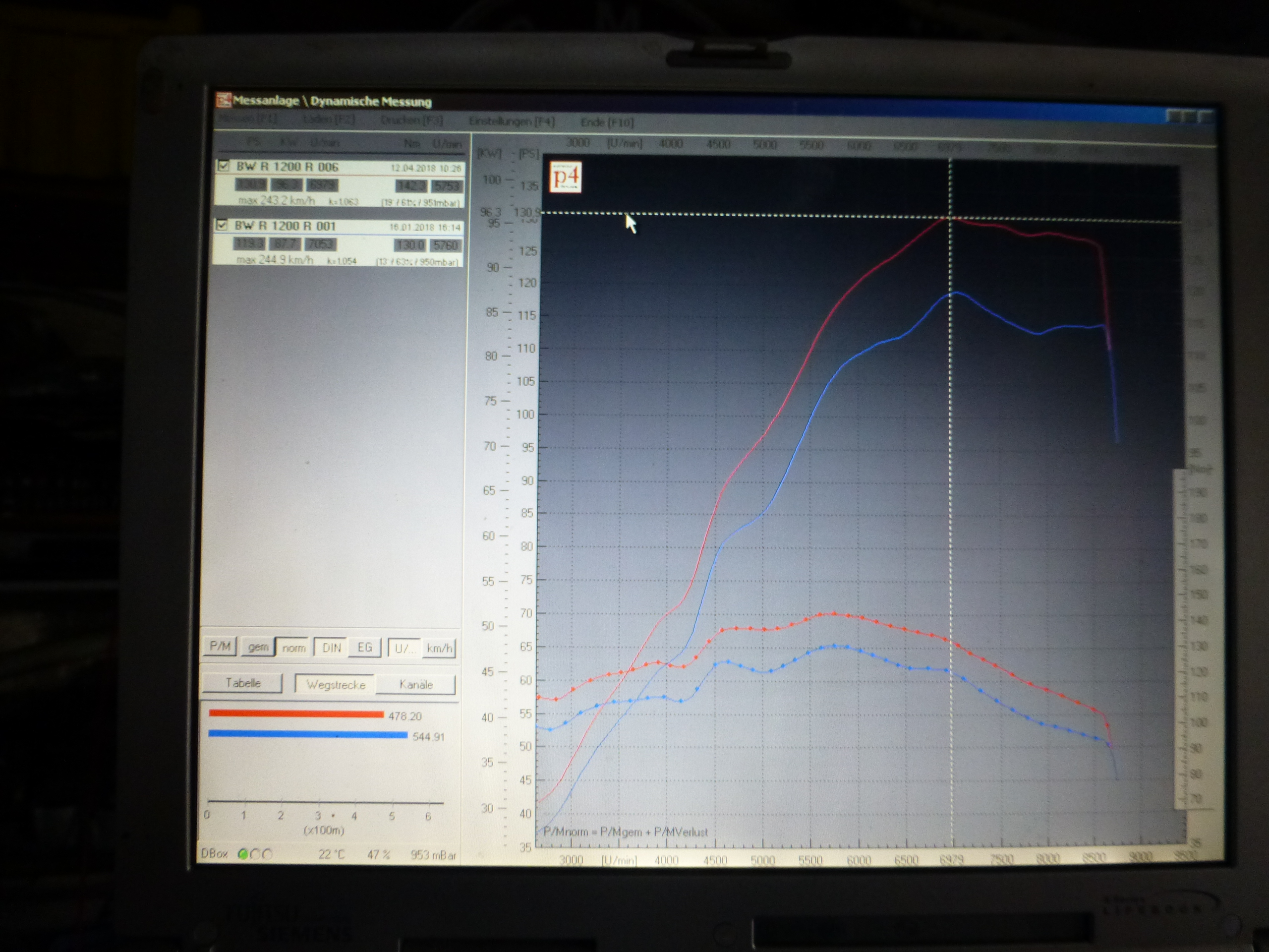

Sind die "originalen" blauen Dellen im Drehmoment wegen den Geräuschreduzierung bei beschleunigter Vorbeifahrt gezollt? Das ist ja schon herb, wie der hier einbricht.
Ich denke nein das hat mit dem großen 2 Zylinder und den Resonanzen zu tun die bei allen großen 2 Zyl Boxern mehr oder weniger so aussehen.. Auch beim Tuning sieht man das etwas abgemildert. .
. Aber es ist nicht so schlimm wie es sich in so einem Zoom darstellt. Da meint man aufgund des Höhenunterschiedes zu nebenan da würden 30 % einbrechen.. Nimm mal das Diagram ab Null bis 140 NM dann stellen sich 7 oder 10 fehlende NM anders dar,
man kann auch sagen die Serie legt bei 6500 U aber noch mal 7 NM auf..= 125 NM. /mit AKRA)
Da geht der Motor besonders gut.
Ein Honda F1000 Motor hat dort nicht mal 90 NM ..
